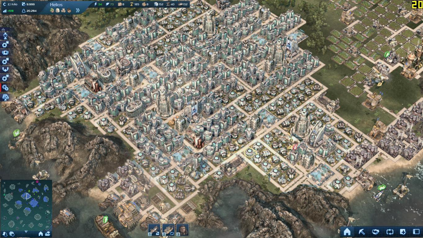

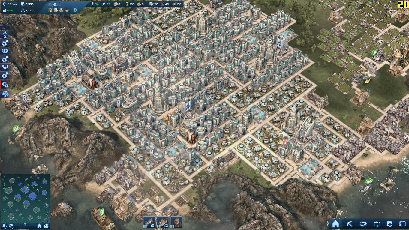

Ich habe nicht gesagt, das ich Anno2070 mit 30FPS spiele, denn bei Anno2070 reichen schon 20FPS locker aus um das Spiel zu anständig spielen zu können, denn so viel habe ich, wenn die ich schon ca. 15h am Speicherstand spiele (siehe Screen... meine Tech-Insel). Du darfst auch nicht vergessen, das meine CPU in etwa so schnell wie ein i3 380M / i5 450M ist und die Mobility Radeon HD4670 GDDR3 mit einer HD5650 gleichauf ist. Der Ram läuft auch nicht auf 800Mhz sondern wird mit 933Mhz betrieben da die CPU mit einem FSB von 331Mhz läuft statt der üblichen 266Mhz.
Wenn dein Kühlsystem sauber ist und die FPS immernoch in den Keller gehen, auch bei niedrigen Details / Auflösung, wende dich an MSI.
Ich weiss, das es bei SC2 recht gut abgehen kann mit den Einheiten, aber mein Squadleader vom SC2 Squad besass damals (vor 3 Monaten) ein Toshiba L600D mit nem Athlon II 2x2.1Ghz AMD, 4GB Ram und ner Mobility Radeon HD5145 (umgelabelte HD4570) mit 512MB GDDR2 VRAM und der bestreitet damit Turniere. Du kannst ihn gerne fragen, ]RoP[Exclusive müsste er dort heissen :) Habe mit ihm seit ner Weile nichts mehr zu tun.
Daher wird es wohl schon an deiner Hardware und dessen Kühlung liegen.
Core i Prozessoren sind ja dafür bekannt, das sie gerne mal den Takt drosseln, wenn es heiss her geht.
