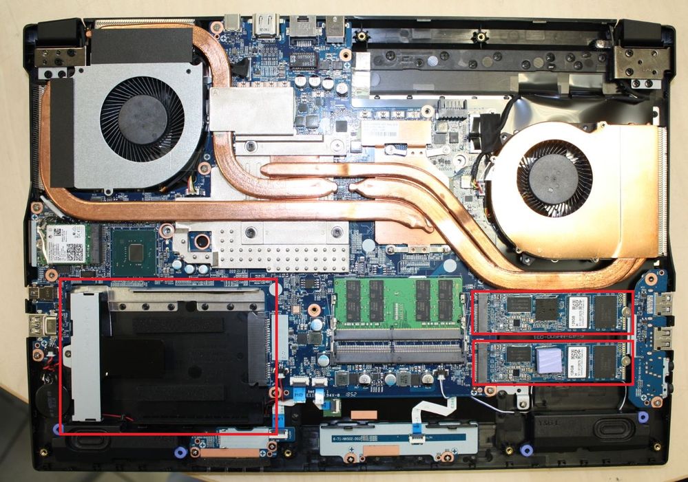

Mich wundert ja, dass Medion zwei RAM-Sockel hat, schon mal nachgeschaut, ob die tatsächlich vorhanden sind? Würde da lieber mal kontrollieren, geöffnet muss Teil ja sowieso werden. In den Specs steht:
  • RAM-Steckplätze: 2, davon 2 belegt
Würde mich nicht wundern, wenn der RAM tatsächlich fest verlötet wäre.
Reaktionen: ZanyGolfer
Das rot umrandete einfach ignorieren, dass sind die SSDs... ich sehe da zwei RAM-Sockel und davon ist nur einer belegt. Ich würde da sinnigerweise zwei gleichgroße Module reinstecken, also die alten Module raus und 2x 16GB rein, um den Speicher auf 32GB zu verdoppeln.
Jup, hab grad mal die Lüfter gereinigt und die beiden verbauten SK Hynix Riegel ausgebaut und in der Hand gehabt. Jemand hat auch ein Foto verlinkt - brauch ich also nicht :-)
Schön auch zu wissen, falls vielleicht jemand anders mal sucht und über diesen Thread stolpert - das NB hat einen 2.5 SATA, einen M2 nvme und einen Kombi M2 sata/nvme slot frei.
