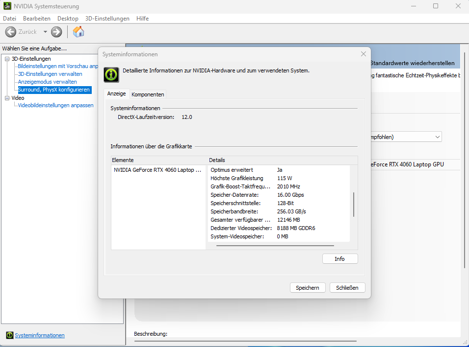

Laut Nvidia hat meine Grafikkarte eine maximale Grafikleistung (TGP) von 115 Watt. Siehe "Höchste Grafikleistung 115 Watt" im Bild. Diese wurden jedoch noch nie erreicht. In "Ruhezonen" wie Lenovo schreibt kann man auch nicht zocken, weil es sich dann anhört wie ein Düsenjäger.

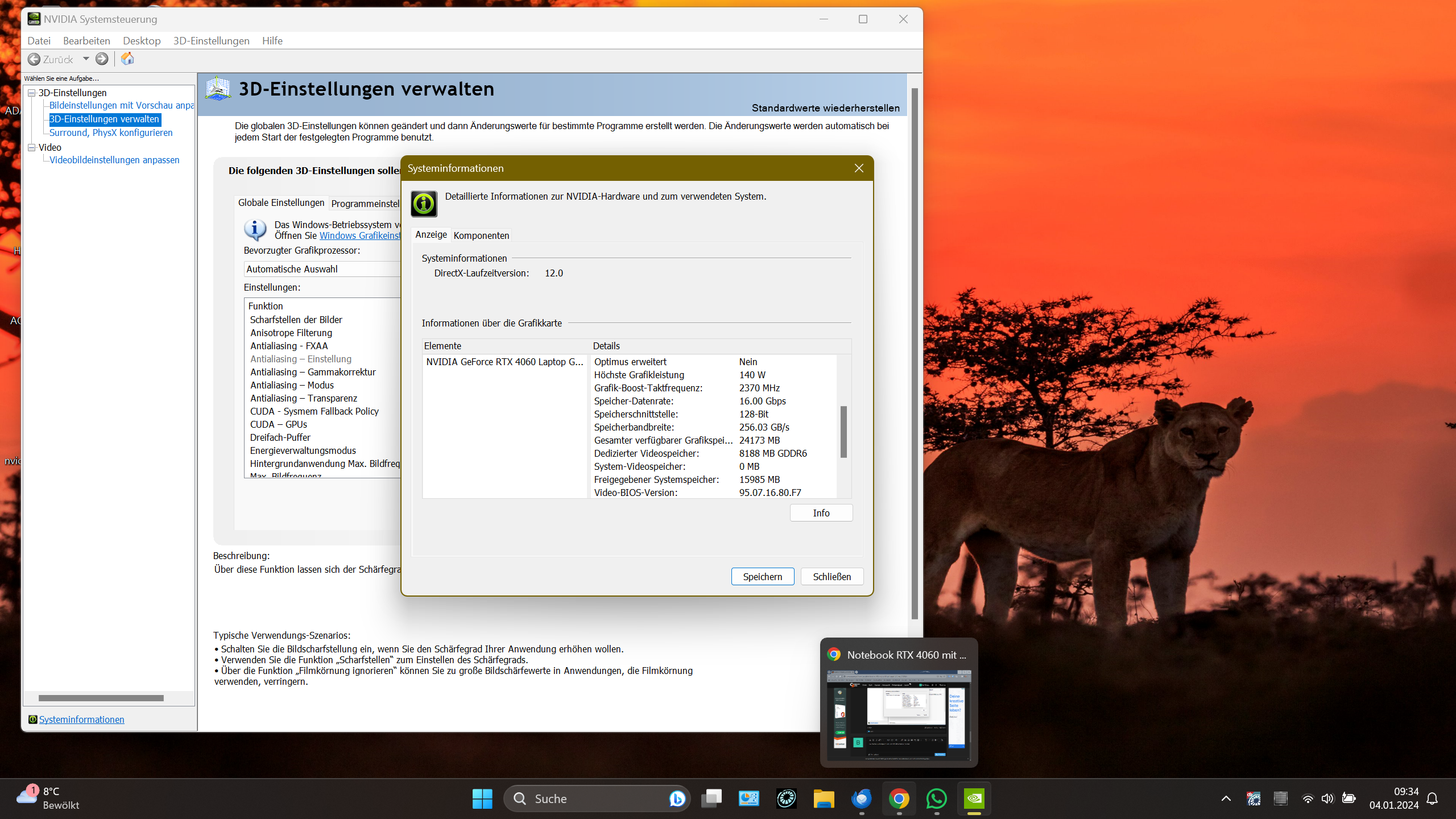

Bei meinem XMG Apex 17 L23 mit RTX 4060 schaut es so aus!
Ich vermute das bei dir der Dynamic Boost nicht aktiviert ist, falls doch eingeschaltet ist deine 4060 in der Leistung möglicherweise beschnitten.
Hi SimonStays94
Laut Lenovo hat dein Gerät nur bei der RTX4060 "nur" eine TDP von 115 Watt. Es ist leider so, das die Hersteller die TDP der Grafikkarte selber anpassen können. Es muss einfach der Min und Max TDP von nVidia eingehalten werden.
Laut PSREF von Lenovo ist es bei deinem Notebook Max 115 Watt. Ich denke die GPU kann dauerhaft 90W und hat zusätzlich 25W Dynamic Boost = 115W
