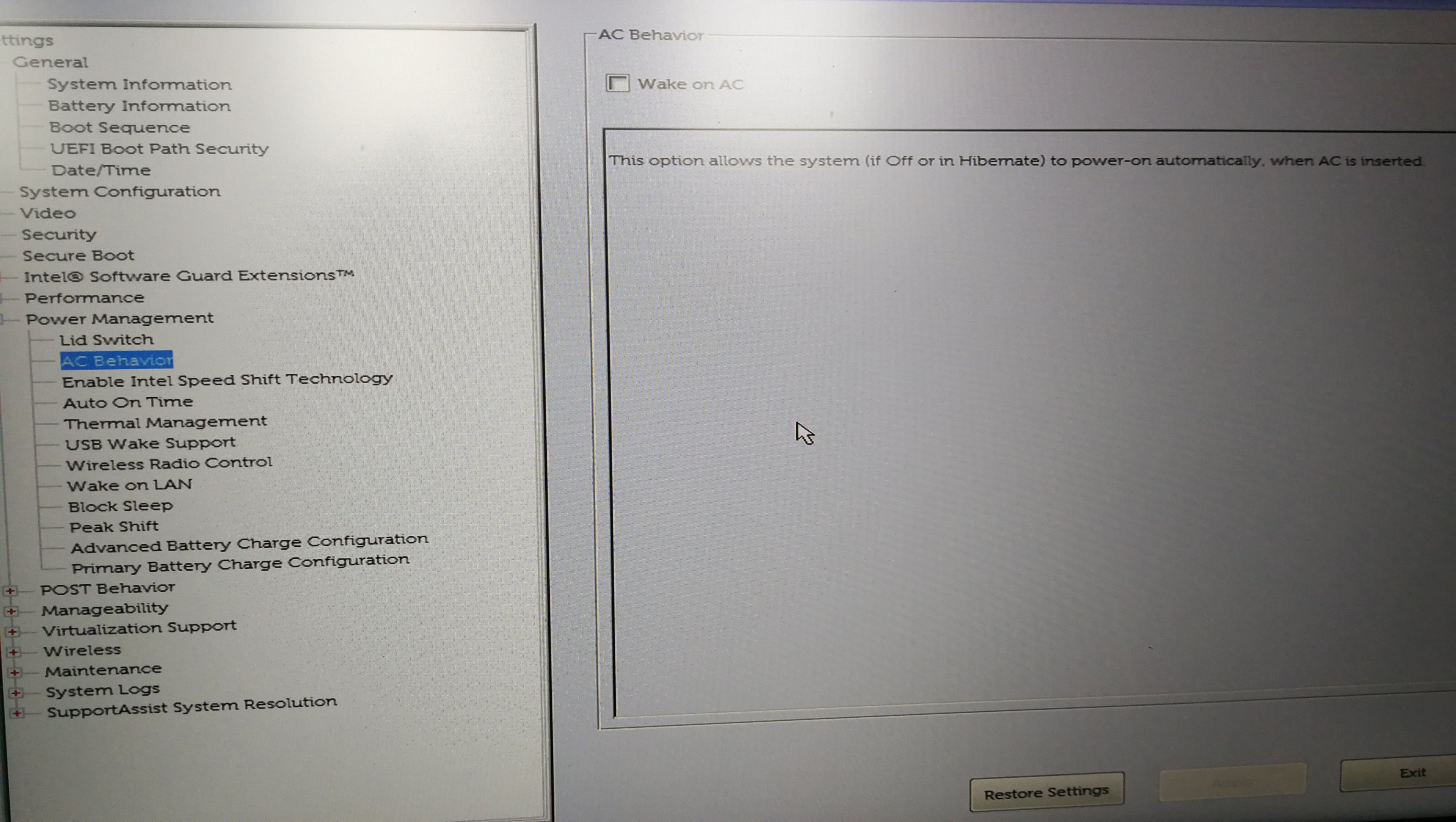

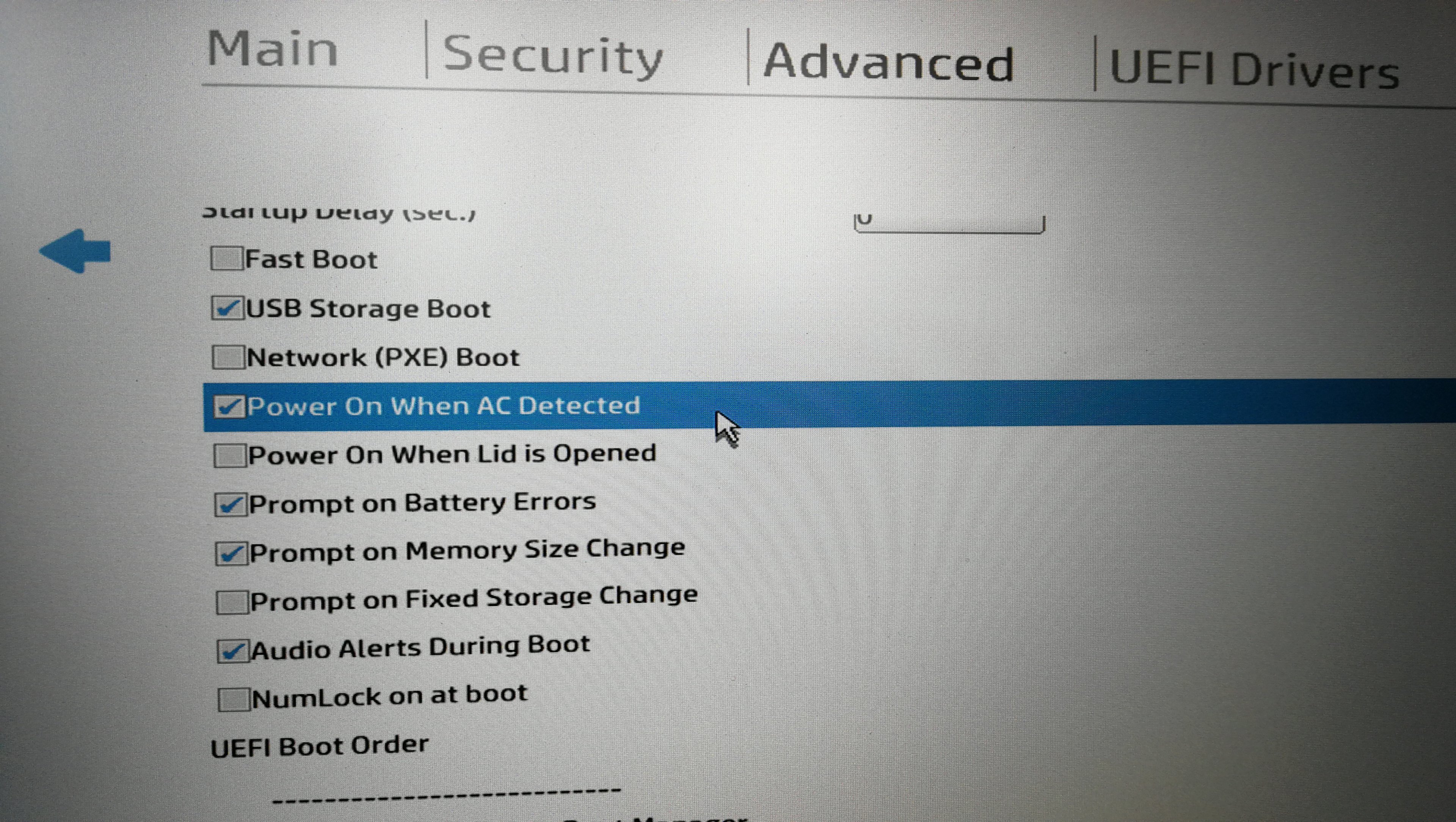

Bei meinen HP Notebooks gibts das. Dort heißt das "Power On When AC Detected" und findet sich nicht im Reiter "Power" sondern unter "Boot".
Funktioniert sogar. Hab ich soeben getestet.
Mich wundert, dass es bei dem Asus auch nix in Richtung Power on USB gibt. Dann könnte man das Ding wenigstens per Maus/Tastatur wecken. Oder WoL.
Bei Dell heißt es 'Wake on AC".
