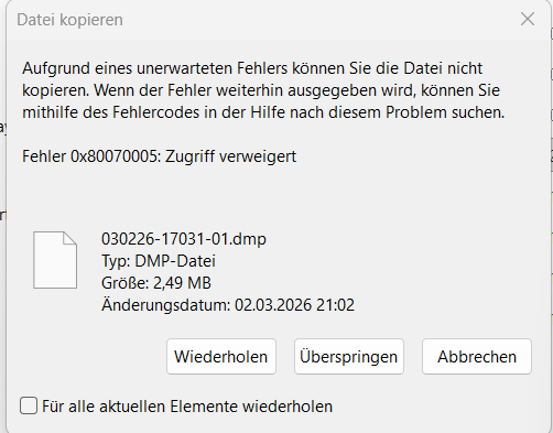

@IDontWantAName beim Zippen tritt jedesmal die Fehlermeldung auf, daß die Datei "aufgrund eines unerwarteten Fehlers nicht kopiert werden kann" - es wird zwar eine .zip-Datei (bzw. habe ich es auch mit 7zip versucht) erzeugt, allerdings ohne Inhalt, sprich mit 0 kb. Und .dmp-Dateien können hier leider nicht hochgeladen werden (obwohl diesfalls eh nur 2.6MB groß).
ich werde später versuchen, die Minidump-Datei auf einem anderen Rechner zu komprimieren.
