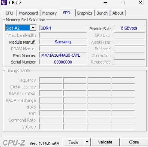

Haben beide RAM Sticks die selben Timings? Vergleiche beide Sticks mit CPU-Z (SPD Tab).
interessanterweise wird unter "Timings" nichts angezeigt, siehe Screenshot. Das trifft auf beide Riegel zu.
Sehr seltsam, bei all meinen anderen Geräten gibt es dort sehr wohl eine Anzeige.
