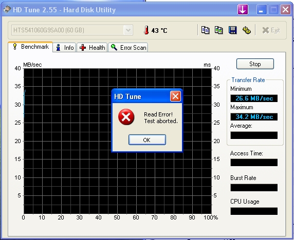

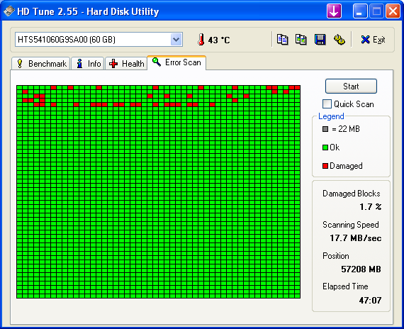

Notebook geht nimmer, jetz gehts drum die Daten von der Platte zu sichern.
Acronis bricht beim Image ziehen am Anfang sofort ab wegen Lesefehlern...
HDTune bringt folgende Ergebnisse, siehe Screens...
Hab mal auf die schnelle paar Dateien direkt kopiert - Platte an nen 2. Rechner angeklemmt... aber vieles lässt sich halt nicht kopiern...
Hat die Platte en Totalschaden oder lässt sich da noch was machen?
Primär wichtig sind die Daten. Wenn man die Platte noch (anderweitig) weiterbenutzen könnte wärs natürlich auch nicht schlecht.
Mit Spezialtools?
mfg

Ok, ich seh meine Daten noch, in Testdisk - wie auch im Explorer.
Bekomme keine "Meldung" angezeigt.
Hab jetzt mal den "Programme" Ordner mit 5,72GB kopiert.
TestDisk bzw. der PC hing dann ab un an mal aber am Ende war copy "successful"...
Dieses "hängen" hat sich so genauso angefühlt wie das hängen beim kopieren von dateien mit dem Explorer bei denen es nicht ging...
Hab dann auch gleich mal die Ordnergröße verglichen und es fehlen 140 Dateien...
Heisst dass das ich an diese 140 Dateien beispielsweise nimmer dran komme?
