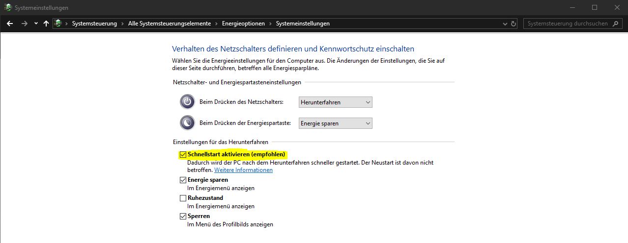

Bei Lenovo kannst du im BIOS alle möglichen Always USB Power Features aktivieren/deaktivieren. Bist du sicher, dass du den Windows 10 Schnellstart deaktiviert hast? Den Hybriden Standby Modus zu deaktivieren hilft nicht aus.

Den "Windows 10" Schnellstart habe ich deaktiviert. Dann werde ich wohl jegliche USB-Features abschalten müssen.
Danke!
das könnte der Übeltäter sein. Haken rausnehmen könnte helfen.
Oder ist das für dich der hybride Standy-Modus?
//das hat sich dann wohl erledigt.
