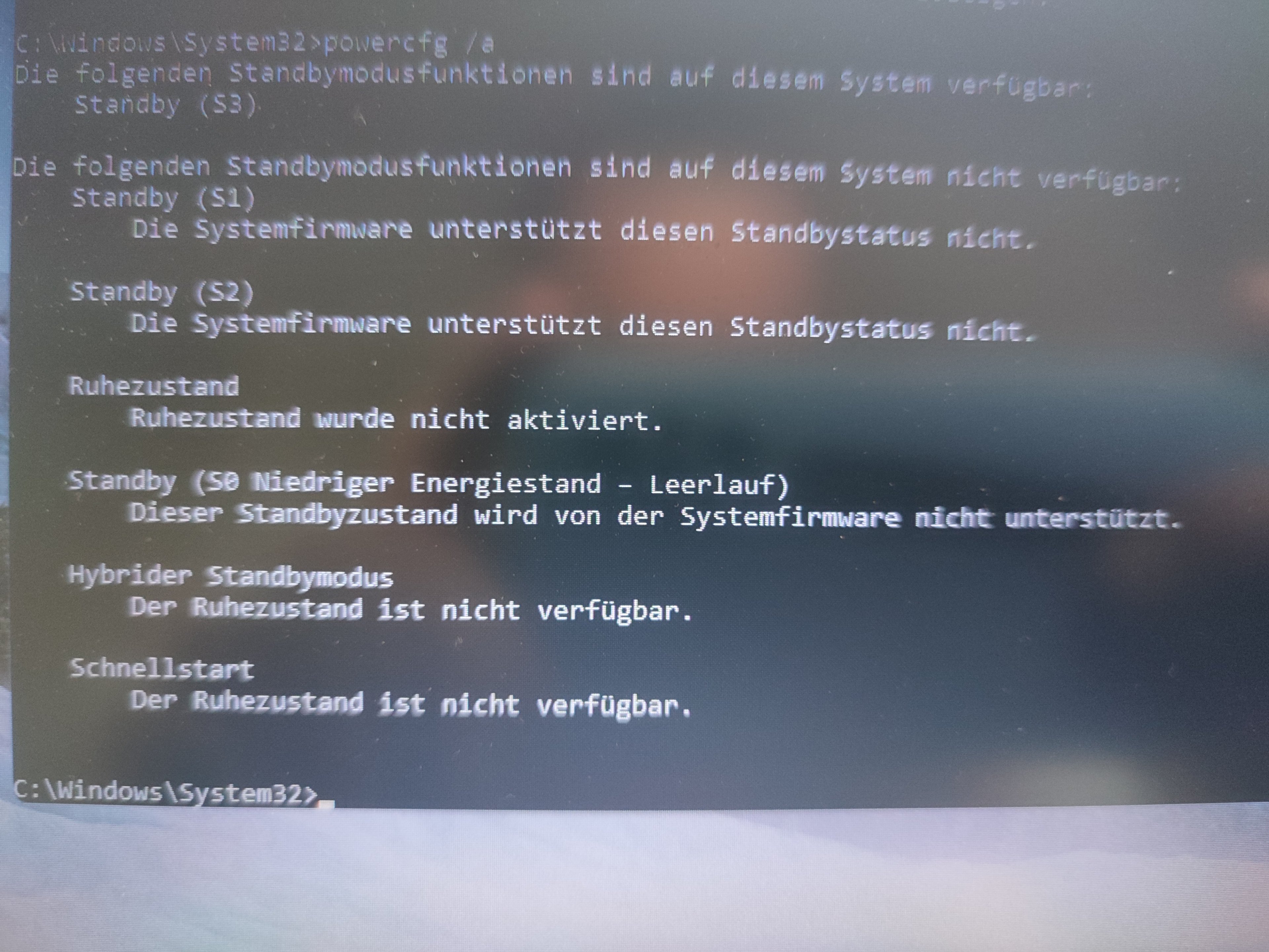

Was meldet den "powercfg /a" ?
Ich hätte da Modern Standby in Verdacht.
Reaktionen: Model und species_0001
Jo klingt nach modern Standby oder auch einfach nach unterster Preisklasse.
@mennyy die Option fehlt mir im BIOS
@cvzone siehe Anhang. Sorry ist ein Handyfoto geworden 😅

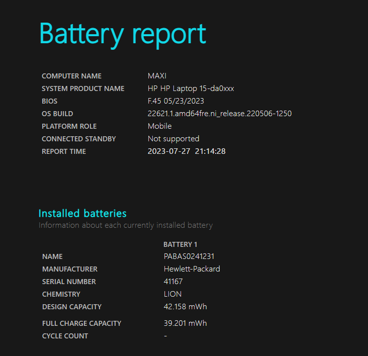

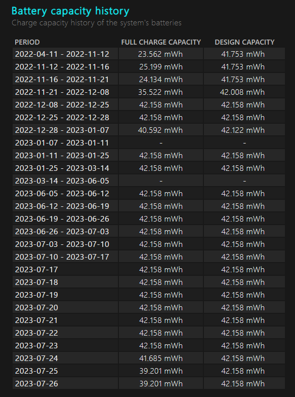

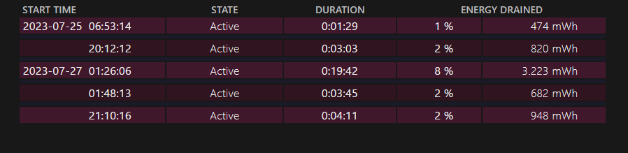

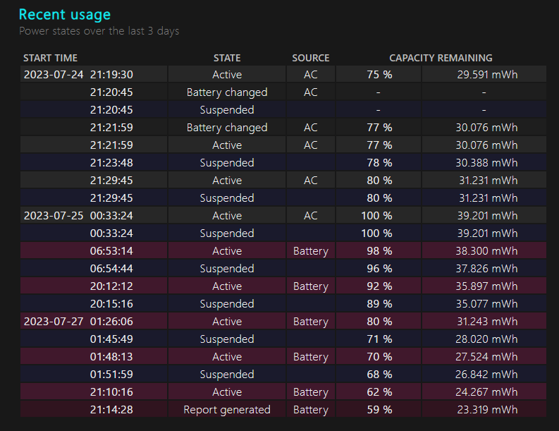

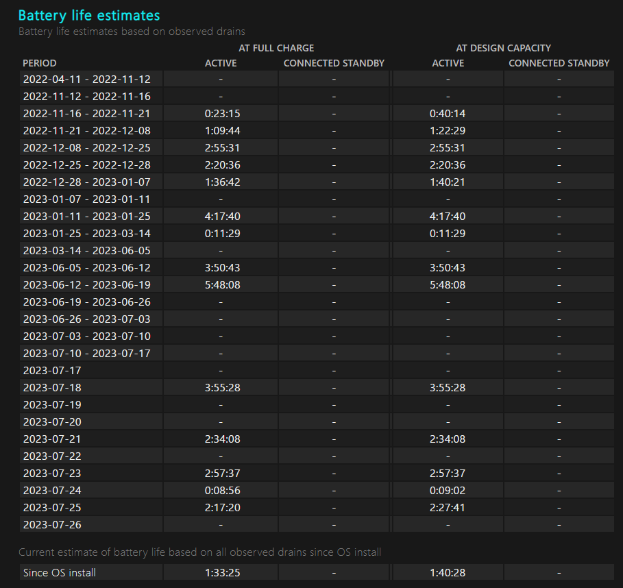

Ich habe mal den Battery Report angehängt.
Wenn ich ihn richtig lese, hat der Akku noch 39201 mWh von 42158 mWh. Wobei ich auch nicht verstehe, wohin die 3000 mWh in den letzten 2 Tagen verflogen sind...
Was aber wieder interessant ist:
2023-07-2701:26:06ActiveBattery80 %31.243 mWh
01:45:49Suspended71 %28.020 mWh
01:48:13ActiveBattery70 %27.524 mWh
01:51:59Suspended68 %26.842 mWh
21:10:16ActiveBattery62 %24.267 mWh
21:14:28Report generatedBattery59 %23.319 mWh
von 1:51 Uhr bis 21:10 Uhr wieder 6% verloren. Warum auch immer. Das Ding war aus, nichts angesteckt, definitiv.
Das bedeutet, dass der Akku ab Werk für eine Kapazität von 42,158 Wh (Wattstunden) ausgelegt war bzw gehabt haben musste.
Dass der jetzt, bei einem "so alten" Notebook (Core i 8000er Serie) noch immer vollgeladen 39,2 Wh Kapazität haben soll wenn voll geladen, kann ich mir beim besten Willen nicht vorstellen.
Den Windows Befehl für den Battery Report habe ich gerade nicht zur Hand, aber zB HWMonitor zeigt ihn auch an. Also design capacity und fully charged capacity (jetzt).
Und falls immer noch die originale bzw erste Festplatte im Laptop verwendet wird, könnte man mit CrystalDiskInfo deren Betriebsstunden auslesen und damit die Betriebsstunden des Laptops und damit des Akkus.
Dann wissen wir, ob das sein kann oder ob das was da steht Blödsinn ist.
Aber selbst wenn der Akku noch relativ viel Kapazität haben sollte - der hat auch andere Alterserscheinungen. Wahrscheinlich sinkt die Spannung schneller als wenn er neu ist und das wird dann interpretiert und als Ladestandanzeige ausgegeben.
Also möglicherweise könnte es helfen, den Akku neu zu kalibrieren.

Den Akku hatte ich als erstes im Verdacht und vor einiger Zeit (November letzten Jahres) ausgetauscht. Das zeigt sich auch im Battery report. Laptop war ein Geschenk für meine Frau, gebraucht, da ich wusste, dass sie ihn so gut wie nie nutzt.
Daher kann das mit der aktuellen Kapazität durchaus passen, der Akku ist bisschen mehr als ein halbes Jahr alt und quasi unbenutzt.

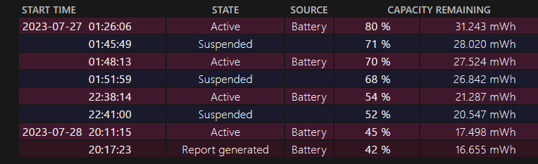

@Smartbomb

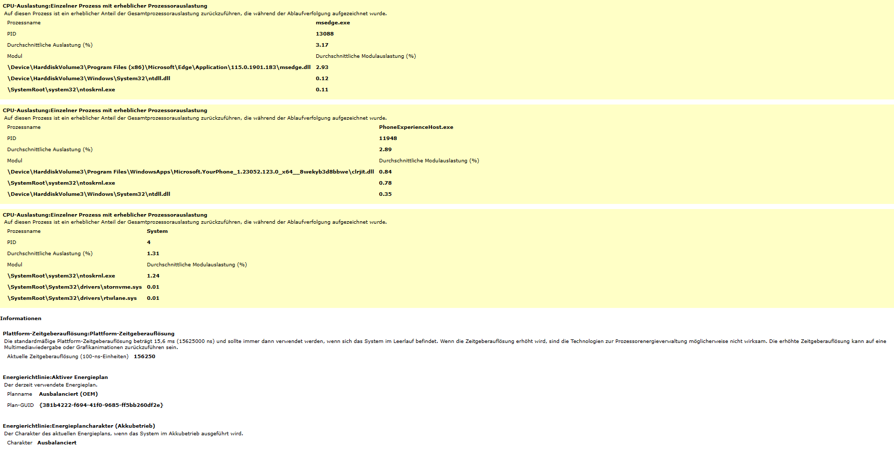

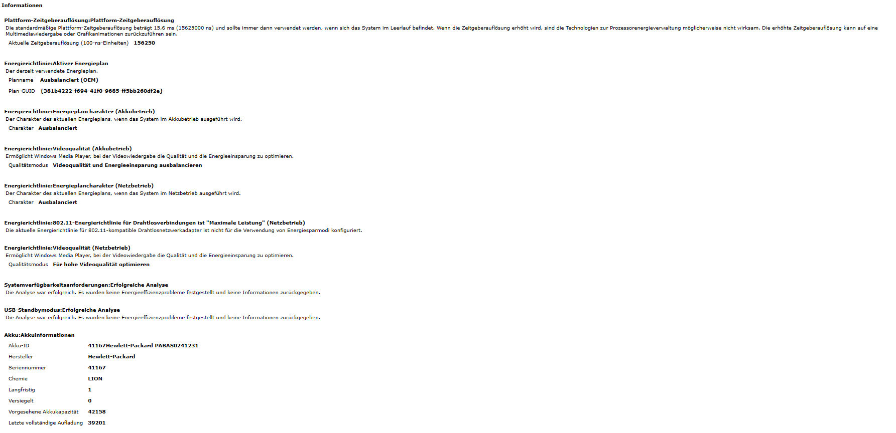

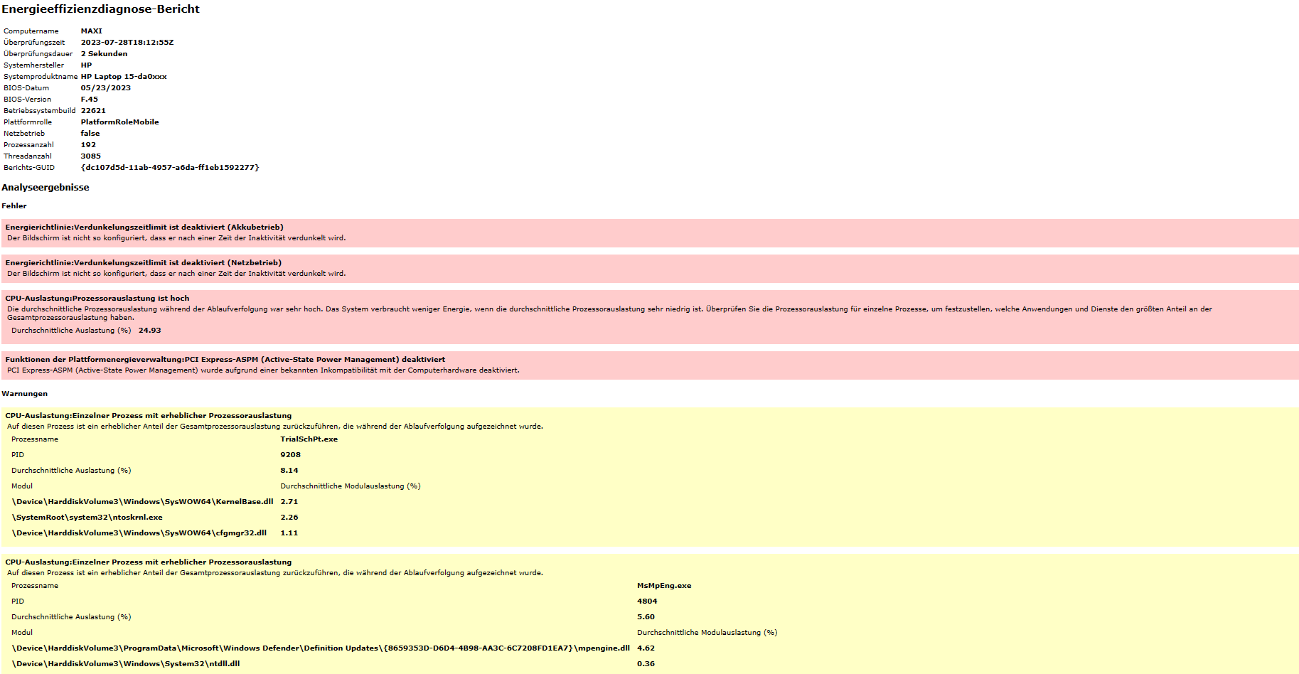

WLAN habe ich ausprobiert, leider kein Erfolg. Über Nacht wieder 7% Akku verloren, siehe Screenshot Nr. 9
den energy-report habe ich erstellt und hier rein gesnippt. Ist analog dem vorher durchgeführten Battery report, siehe Anhänge.

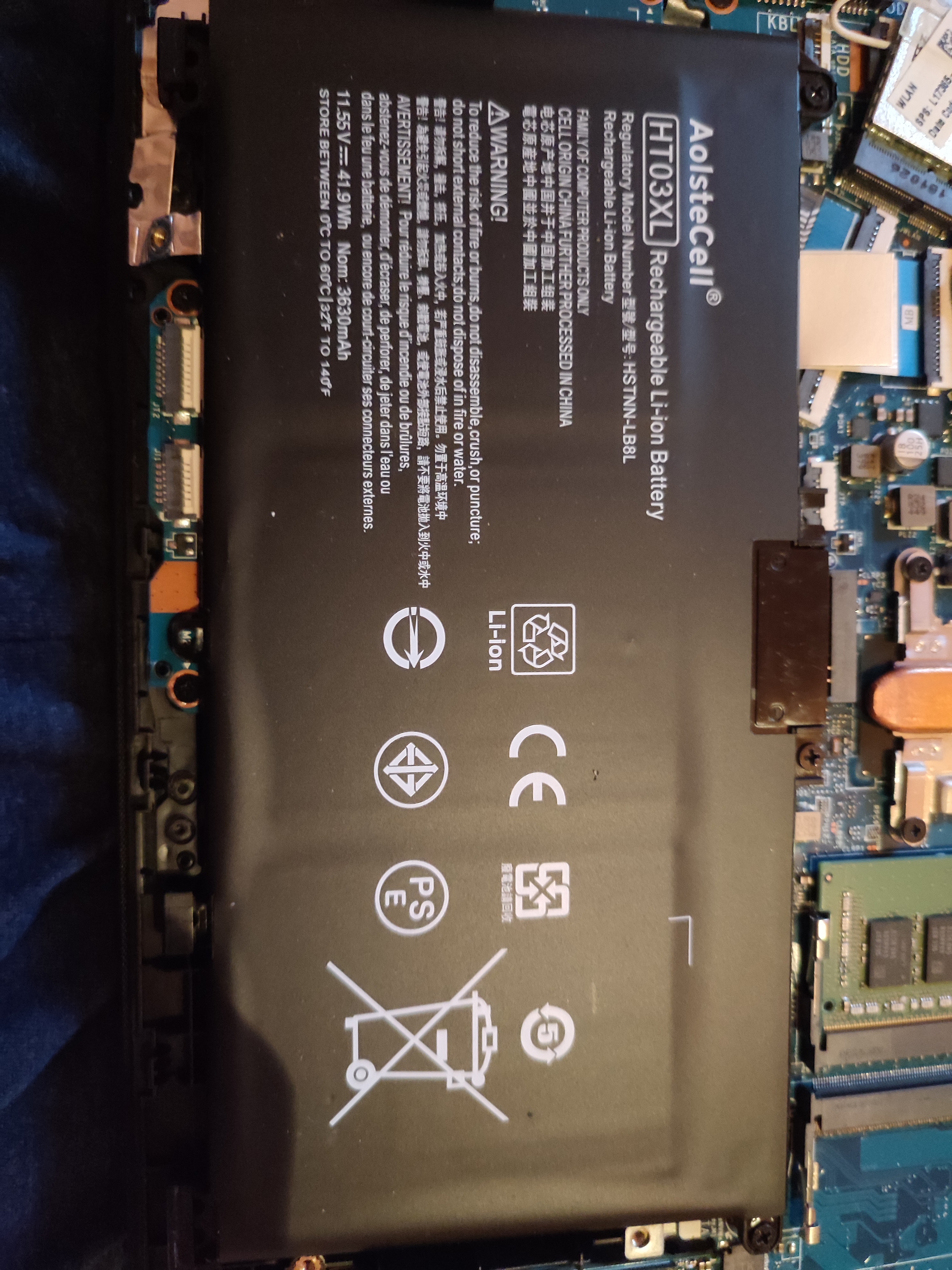

Was steht auf dem Akku bei Part Number und Model ?
Der Akku ist schwer zu finden, da es sich wieder mal um einen speziellen Großmarktlaptop von HP handelt.
Hast du zufällig noch einen Link für den originalen Akku. Ansonsten gehe ich nochmal auf die Suche, jetzt wo ich einen realistischen Preis kenne.
Bild vom Akku habe ich angehängt, kommt mir auch nicht mehr original vor 🙄
