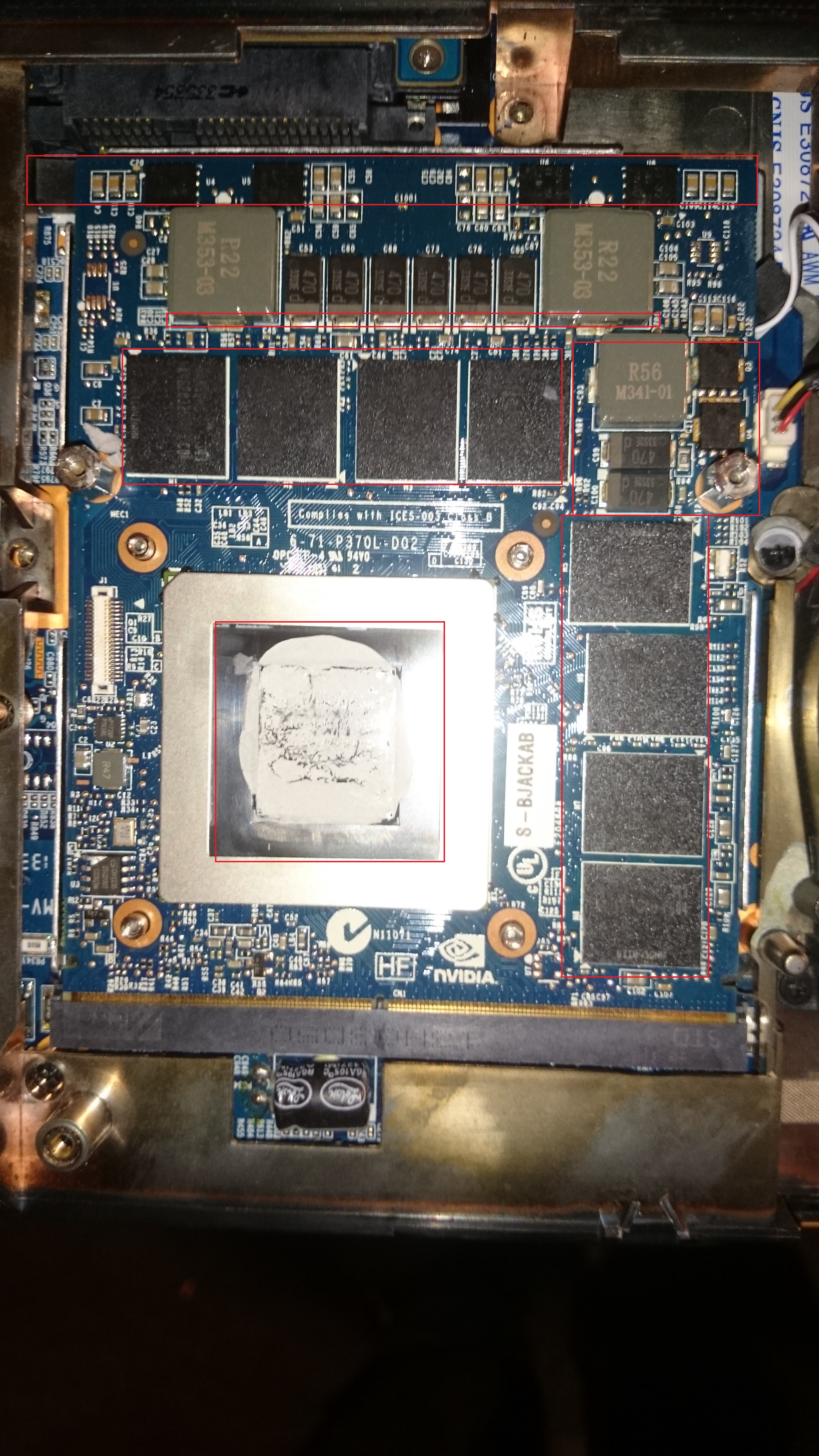

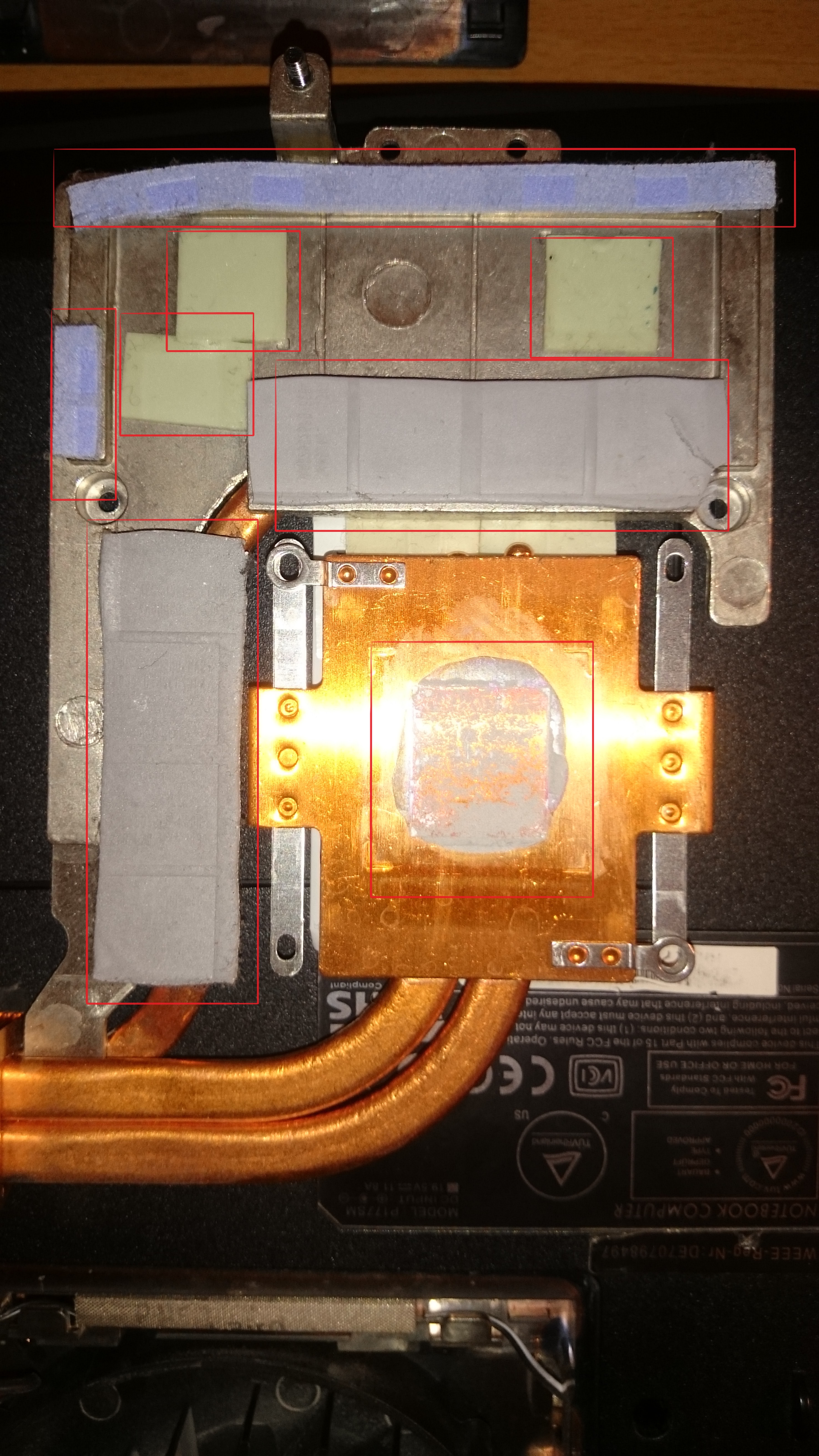

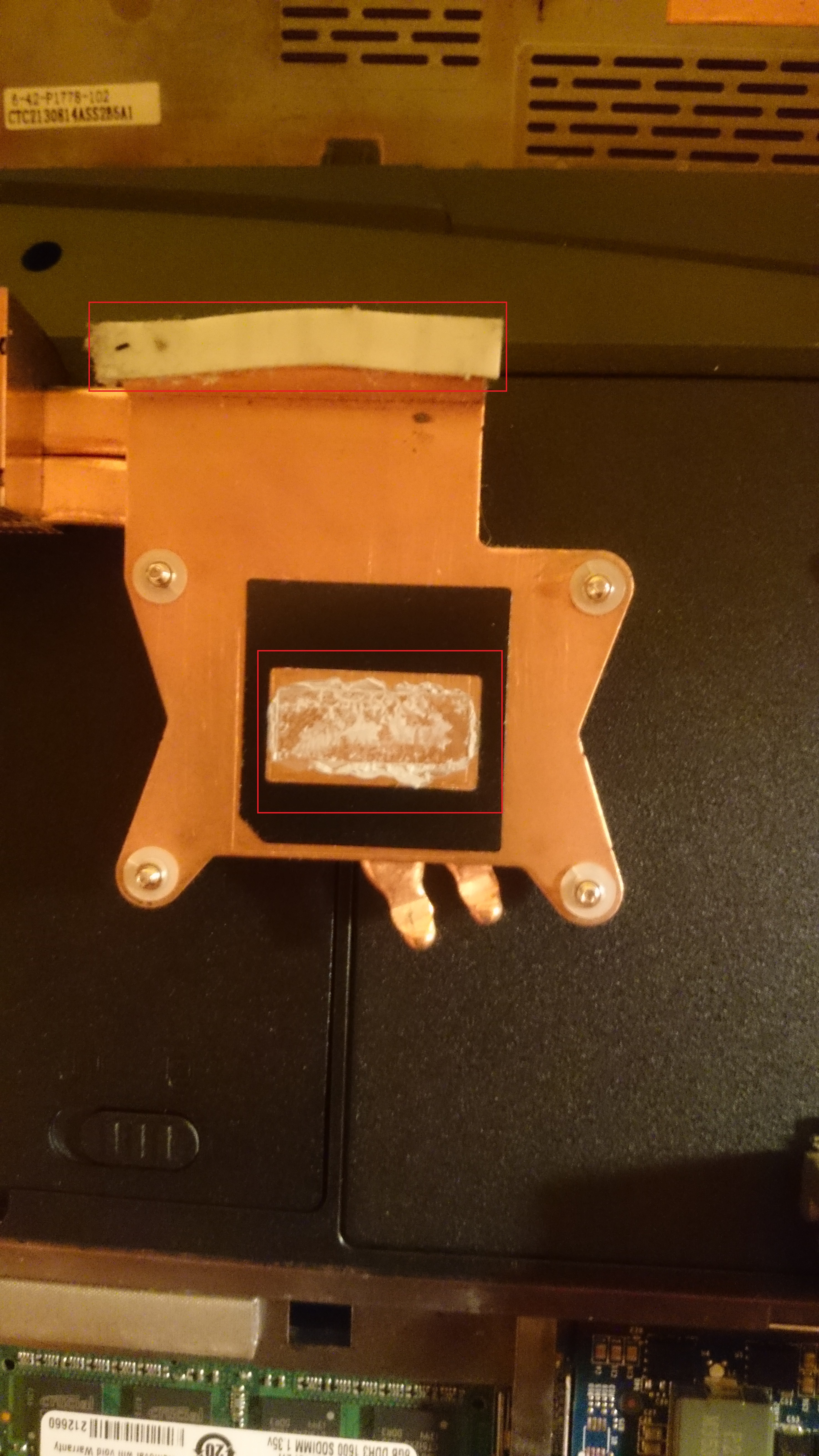

In den angehängten Bildern ist einmal der Kupferleiter für die CPU und für die GPU zu sehen. Dort habe ich in rot einmal alle Wärmeleitpads markiert und die beiden Stellen die mit Wärmeleitpaste versehen wurden. Alles sehr alt und brüchig. Die Pads haben unterschiedliche Stärken von gaube ich 0,5mm bis 2mm.

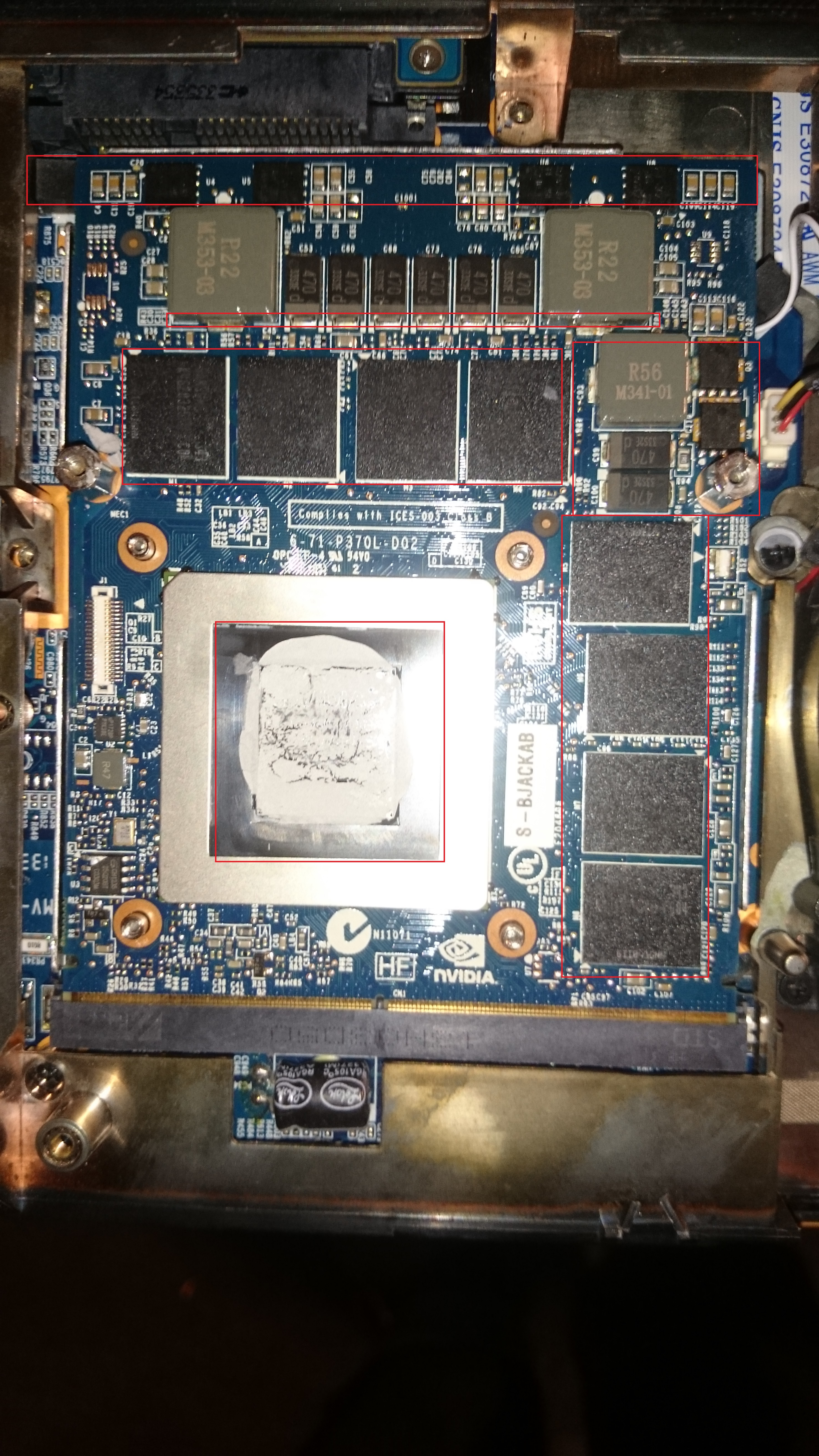

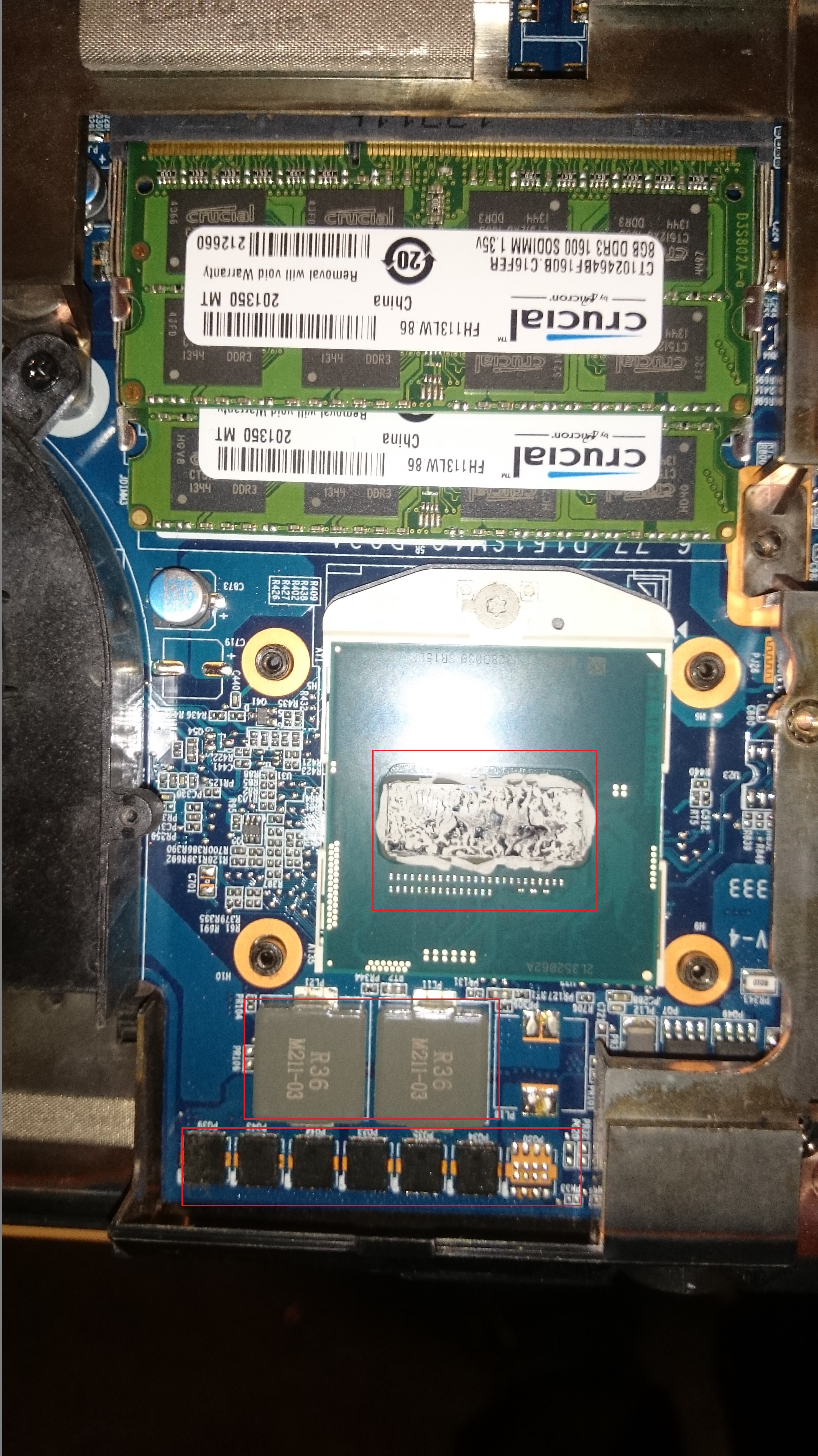

Auf den anderen beiden Bildern ist einmal die CPU und einmal die GPU zu sehen mit den rot eingekreisten Stellen die mit den Wärmeleitpads und der Wärmeleitpaste in Verbindung stehen.
