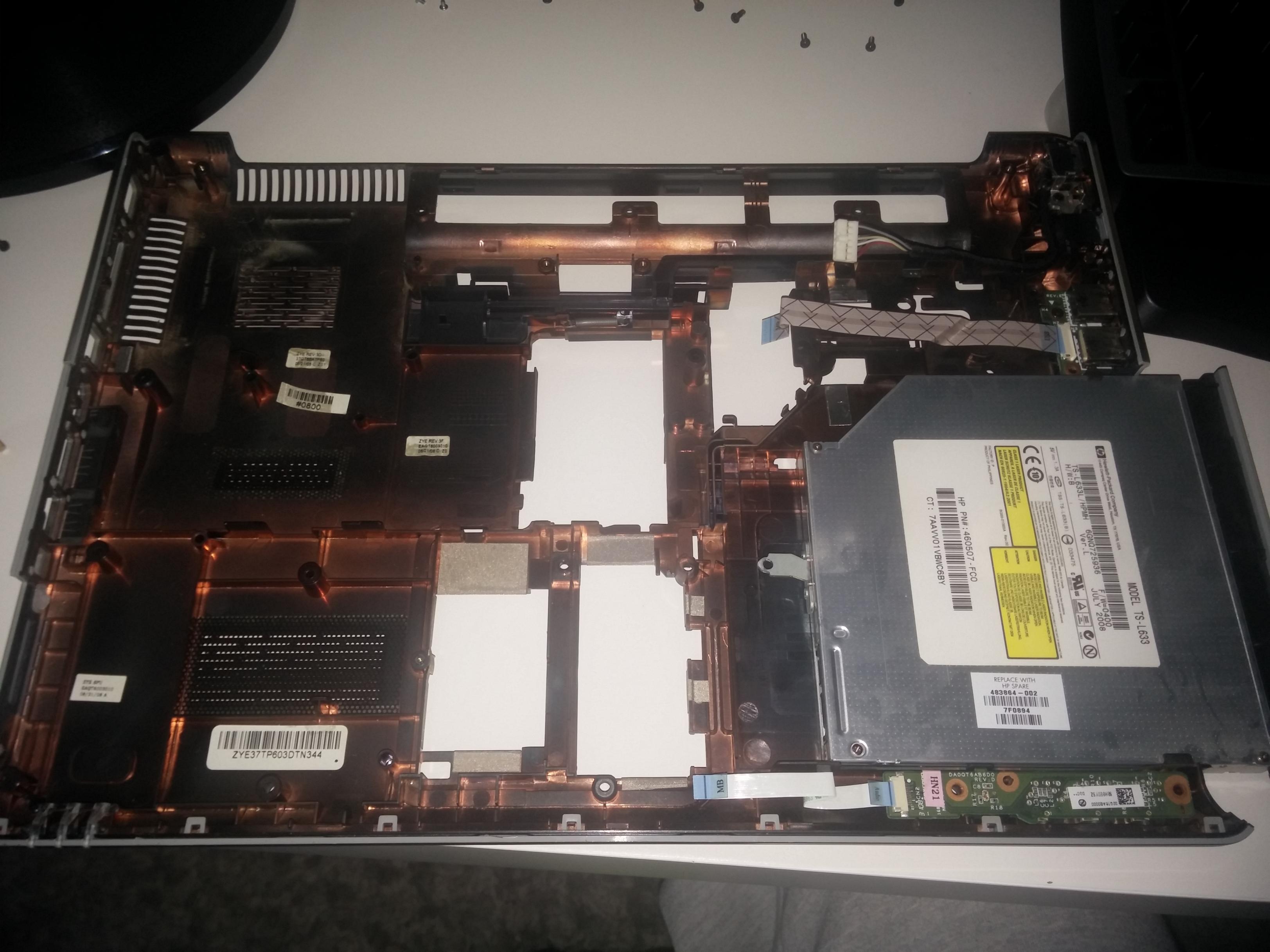

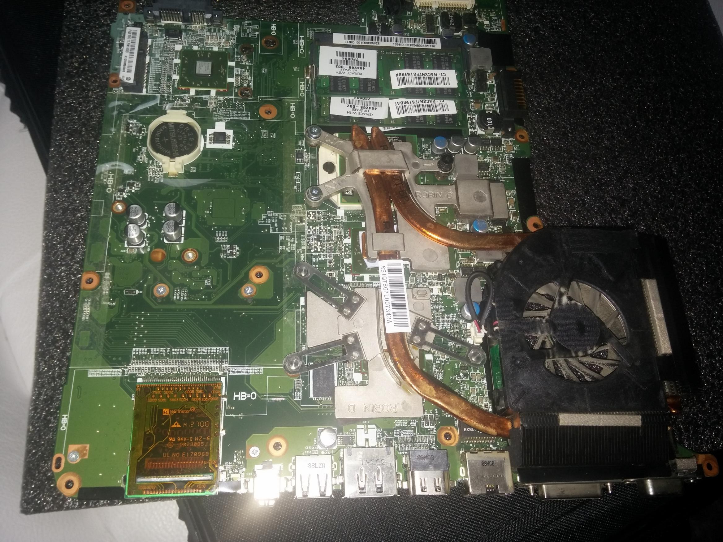

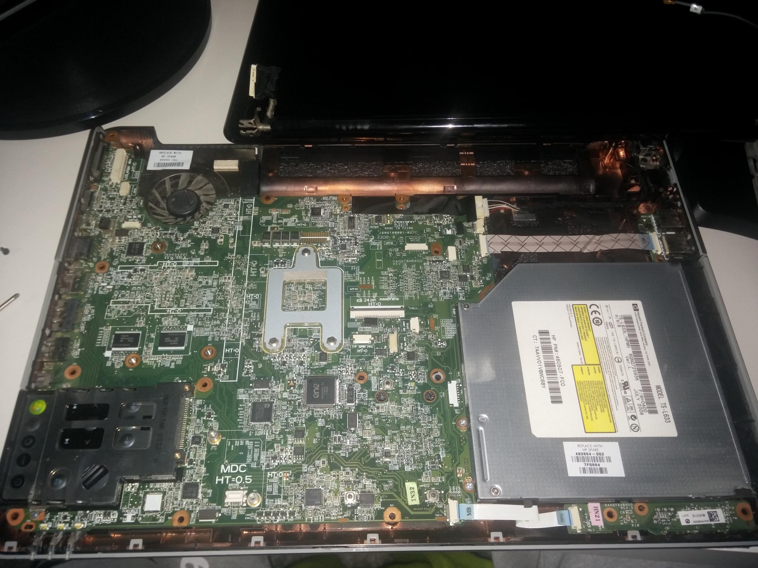

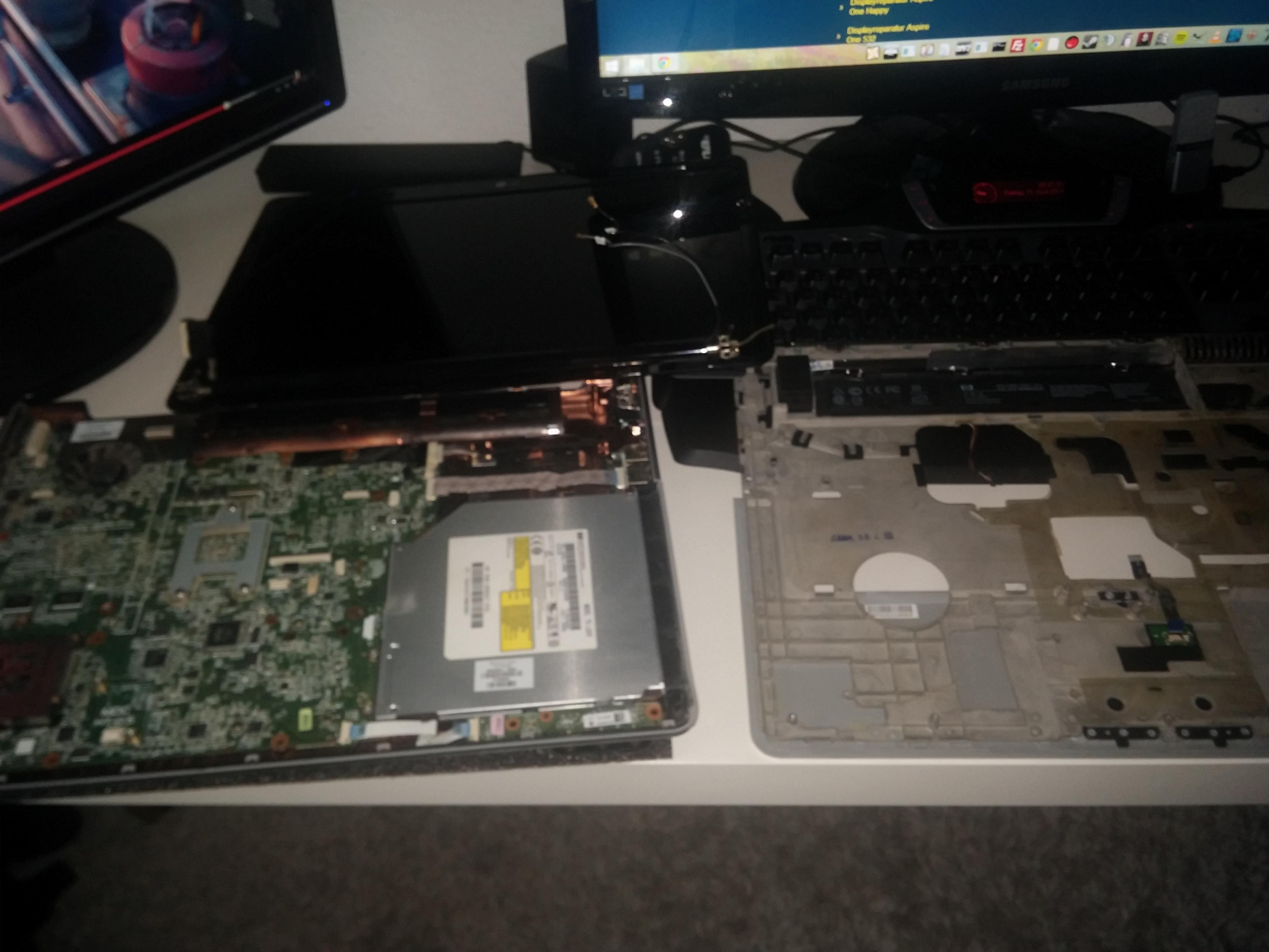

ich habe heute morgen mal mein Notebook hp pavillion dv5 - 1110eg komplett auseinander gebaut, weil die temperaturen die er mir mit speedfan angezeigt hat einfach für mein verständnis viel zu hoch sind.
HD 53°
Temp1: 85°
Core: ~80-90°
Bin halt davon ausgegangen, dass der Lüfter sich einfach komplett zugesetzt hat, deswegen wollte ich den mal reinigen.
Mal abgesehen davon, dass das ganze Notebook zerlegt werden muss um an dem Lüfter ranzukommen hat das gut geklappt.
(totale Fehlkonstruktion von hp -.-)
Habe den Lüfter gereinigt mit nem Pinsel, bissl Druckluft etc. (aber wirklich komplett zugestaubt war der meiner meinung nicht)
Notebook wieder zusammengebaut, allerdings haben sich die Temperaturen nicht wirklich verbessert.
Habt ihr noch Vorschläge was man machen kann ? Oder sind die Temperaturen gar okay ?

ist das letzte bild von vor oder nach dem reinigen? sieht so aus als hättest du da 3 tote mäuse im kühlsystem. nur die öffnungen im gehäuse abzusaugen bringt recht wenig wenn die luftz schon nicht mal mehr durch den kühler kommt

Das letzte Bild ist noch vor dem Reinigen :-P
Leider konnte ich nicht ohne weiteres den Lüfter an sich abnehmen, weil dort die heatpipes durch gehen. Muss ich nochmal probieren...
Nach der wlp habe ich nicht geschaut, weil ich ja kühler und chip nicht getrennt habe.
Habe mit dem Pinsel halt die Lamellen vom Lüfter vom Staub befreit und auch mal mit Druckluft gerät durchgepustet, und auch mit dem Staubsauger probiert soweit es ging den Staub zu entfernnen. (dabei habe ich den Lüfter fixiert, dass der nicht durchdreht )

Da liegt das Problem. Vor dem Kühler bildet sich eine richtige Staubmatte. Lässt sich der Lüfter wirklich nicht abnehmen? Bei den HP-Notebooks, die ich kenne (ok, aus der Business-Serie ;)) geht das problemlos.
