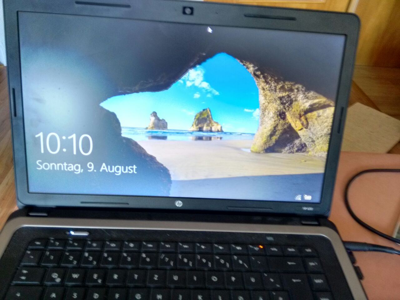

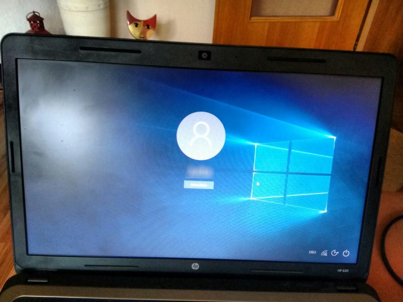

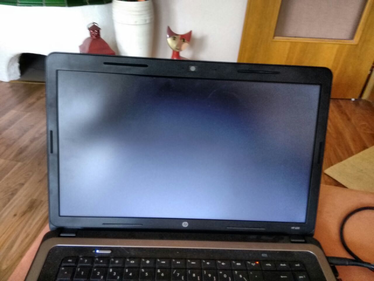

ich hab gestern Abend auf dem Notebook (HP 630) meiner Mutter das Windows 10 Update gestartet und bin wieder nach Hause gefahren, mit dem guten Gewissen das alles klappen wird, da bei mir 2 Laptops keinerlei Probleme mit dem Update hatten.
Jetzt meldet sie sich heute Vormittag und meinte der Bildschirm sei nur noch schwarz und man könne nichts mehr machen. Im Anhang findet ihr die 3 Bilder die sie mir geschickt hat.
Kann mir bzw. uns jemand bei der Lösung des Problems behilflich sein?
Danke und Grüße
Bob

Lasse mal bissl laufen den laptop. Sonst gehe mal in den abgesicherten modus und deinstalliere den grafiktreiber
Ich frag mal nach wie lang der Laptop nach dem einloggen gelaufen ist. Als Grafikeinheit kommt auf dem Gerät nur die Intel Onboard zum Einsatz, soll ich trotzdem die Treiber deinstallieren?
Nein das ist diesmal nicht der Fall, Notebook hängt am Strom ;)
Um 10 Uhr lief er noch, um 12 Uhr als die Fotos gemacht wurden nicht mehr. Offensichtlich falsch bzw. nicht angemeldet.
Ist ja um 10 Uhr korrekt hochgefahren bis zum Anmeldebildschirm. Dann war schluss. Kein Grafik Problem.
Vom Strom trennen Akku raus und wiederanschliessen und neu starten.
Sie hat die Fotos um 10 Uhr gemacht und ich hab sie um 12 hier hochgeladen. Sie sieht den Sperr und den Anmeldebildschirm, dann drückt sie Enter und dann kommt der schwarze Bildschirm

abgsicherten Modus und deinstalliere den Grafiktreiber. dann neustart und nochmal den neusten installieren

Der Versuch im abgesicherten Modus zu starten und die Grafiktreiber zu löschen hat funktioniert. Jetzt ist das Bild dauerhaft da
