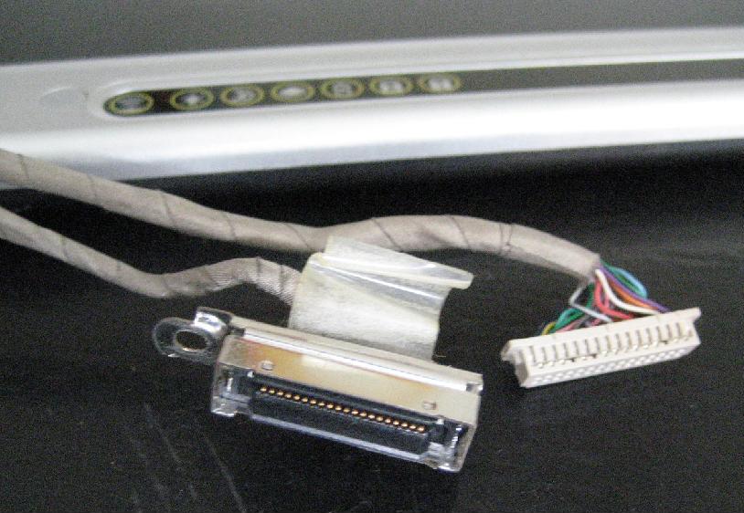

Hallo!
Ich möchte mein altes Notebookdisplay per VGA an meinem zweiten PC anschließenden.
Habe beim Googeln nur widersprüchliche Aussagen gefunden!
Ist es mit irgendeinem Controller irgendwie möglich?
Kann mir jemand dazu was sagen?
Danke im Voraus!
https://www.computerbase.de/forum/attachments/kabel-jpg.70318/
nein dies ist nicht so einfach zumachen, grund dafür ist das ein Notebook Diesplay direkt digital angesteuert wird.VGA ist analog.Wenn du die möglichkeit hast dir ein "spezial" Kabel zubasteln,dann brauchst du ein VGA -> DVI Adapter so eigneltich brauchst du die kabel dann "nur" an die pinne beim DVI anlöten, aber jetzt kommt das große problem zu musst die genau kabelbelegung desd Displays kennen den einfach "ausprobieren" ist nicht im schlimmsten fall zestörtst du das Panal und dein Display ist hin.
