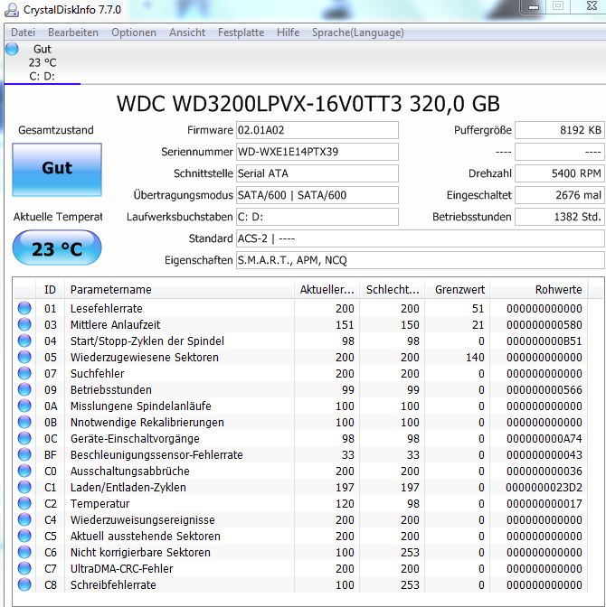

Lade dir CrystalDiskInfo, poste hier einen Screenshot von allen Festplatten und vor Allem von allen Werten.

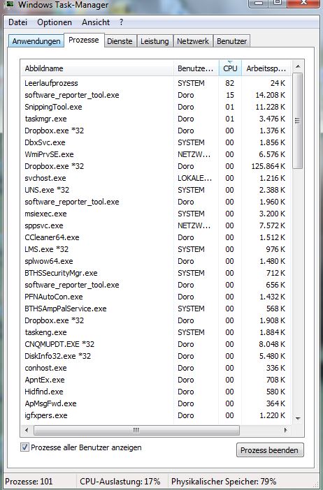

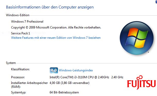

Hier 3 Screenshots; CPU-Auslastung lt. Task-Manager Task Manager Fujitsu.JPGFujitsu Info.JPGCrystal Disk Info Fujitsu Notebook.JPGeigentlich weit im "grünen Bereich".

67x hat die Platte Erschütterungen aufgezeichnet. Vielleicht etwas sanfter damit umgehen. Ansonsten ist die OK.
Deine CPU hat nix zu tun, dein Arbeitsspeicher ist zu 79% voll auf dem Screenshot. Auch danach kannst du mal sortieren. Auf dem Bild wäre Dropbox der größte Verbraucher.
hm, das ist mir jetzt insofern ein großes Rätsel, als das Notebook permanent (und damit meine ich wirklich permanent) am Schreibtisch steht, und dort immer am selben Platz.
Danke aber für Deinen Hinweis zum Arbeitsspeicher-Verbrauch durch Dropbox. Hatte ich am Screenshot übersehen. Werd' mir das mal ansehen (nachdem Dropbox äußerst selten in Verwendung ist).
windows 7 service pack 1 im jahr 2018.
okay, kann es sein, dass seit jahren dein windows verzweifelt versucht ein update zu fahren?

das sieht doch ganz klar nach einem übel zugemüllten Windows aus?
Was ist z.B. dieses "software_reporter_tool" und warum muss es 3x laufen?
Einfach mal Windows sauber neuaufsetzen und es nicht mit allen möglichen "Tuningtools" zumüllen, die alles verschlimmbessern.
Dann sollte die Kiste wieder flüssig laufen.
nö, die Versuche, automatisch auf Win10 upzudaten, konnte man seinerzeit ja wegschalten, was ich auch gemacht hatte.
tja, gute Frage. Das werd' ich mir mal näher ansehen.
