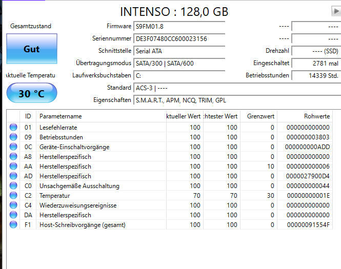

Welche genau?

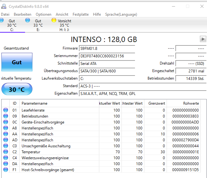

Mal mit CristalDiskInfo die SMART werte auslesen und ein Screeshot davon posten

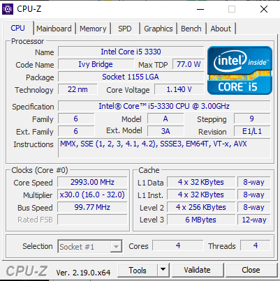

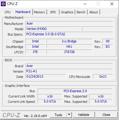

Und mal den rest der Hardware auflisten also Board, CPU und genauen RAM.
Du kannst dir dafür CPU-Z laden und davon Screenshots posten

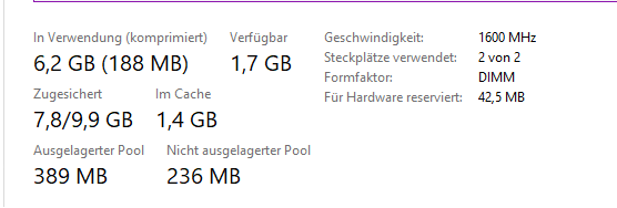

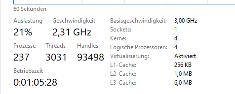

Hallo Kev24in,wie meinst Du das was sagt der Task Manager?
Danke für Info.

Hallo Kev24in,
CPU
Arbeitsspeicher
Gruß Tomy13

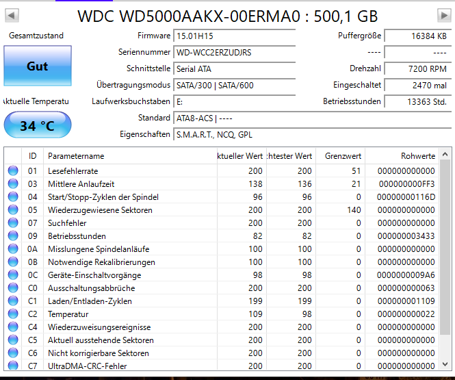

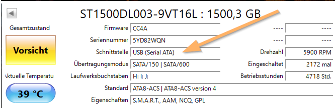

Poste mal von der Platte einen Screenshot

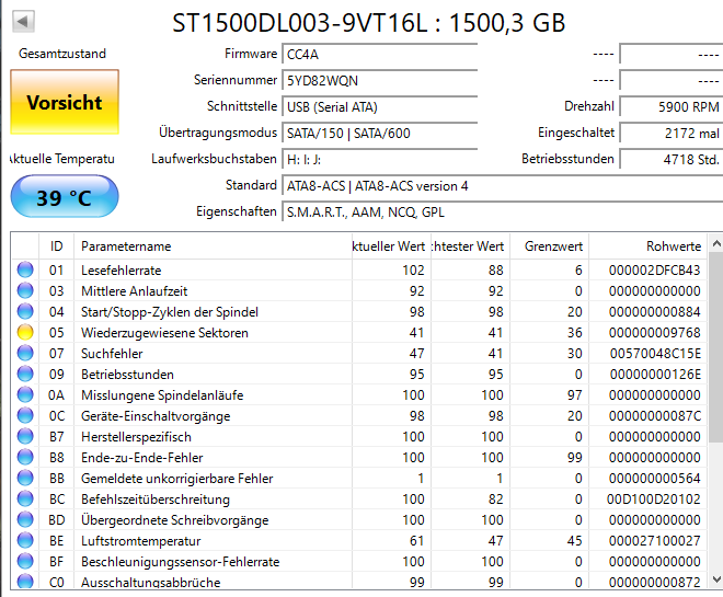

Jip, bitte bei Crystal Disk Info einen Screenshot von allen Platten. Gut muss leider nichts heißen, aber bei einer steht sogar schon Vorsicht. Und die kann dir ALLES bremsen.
Reaktionen: KEV24in_Janßen
wie gewünscht,
Gruß
Tomy13
Bau die 1500 GB Festplatte aus. Die scheint defekt und könnte dein System so massiv bremsen. Dann testen und du weißt Bescheid.
Reaktionen: Restart001, Aduasen, piepenkorn und 2 andere
Man muss auch bedenken, dass das jetzt mittlerweile 14 Jahre alte Hardware ist, ist halt für einiges aktuelles nicht gerade mehr der Bringer.
Selbst die Intenso SSD war damals schon nicht das gelbe vom Ei. und für win10/11 heute eher zu klein, da du vielles auf langsamere HDDs installieren musst, was das ganze noch mal langsamer macht
steck mal die 1,5TB HDD ab und guck, ob er dann schneller startet.
Reaktionen: lazsniper und Smily

Ist die 1,5TB Platte eine externe Platte ??
Reaktionen: Schmackebatz und KEV24in_Janßen

Die externe Festplatte stirbt. Abziehen, verwerten. Falls keine Sicherung vorhanden ist, wäre jetzt ein guter Zeitpunkt. :D
Reaktionen: Restart001, KEV24in_Janßen und Aduasen
Nun, deine Hardware ist schon sehr alt und deshalb grundsätzlich langsam. Zudem ist deine 128 GB Intenso System-SSD viel zu klein und von schlechter Qualität. Die externe 1,5 TB Festplatte scheint zudem defekt zu sein.
