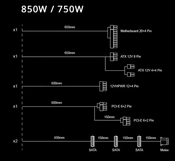

https://geizhals.de/sharkoon-sharkoon-rebel-p20-1000w-1000w-atx-3-1-a3209377.html
h00bi schrieb:
Das System Power 11 wäre natürlich ein Schnapper, aber vermutlich etwas undersized, oder?
Wenn du einen Schnapper suchst, findest du ihn hier:
https://geizhals.de/sharkoon-sharkoon-rebel-p20-750w-750w-atx-3-1-a3209353.html

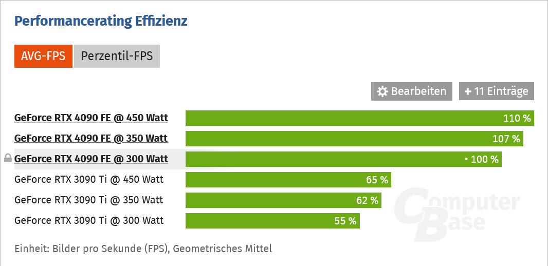

Wahrscheinlich verliert man rund 5% Leistung, wenn man die og. Komponenten zwischen 200-250w sparsamer laufen ließe, als sie ab Werk überflüssigerweise eingestellt worden sind.
In diesem Beispiel sind es 10%:
