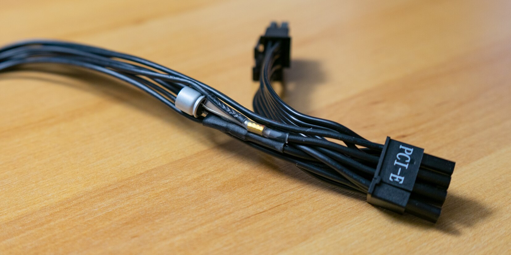

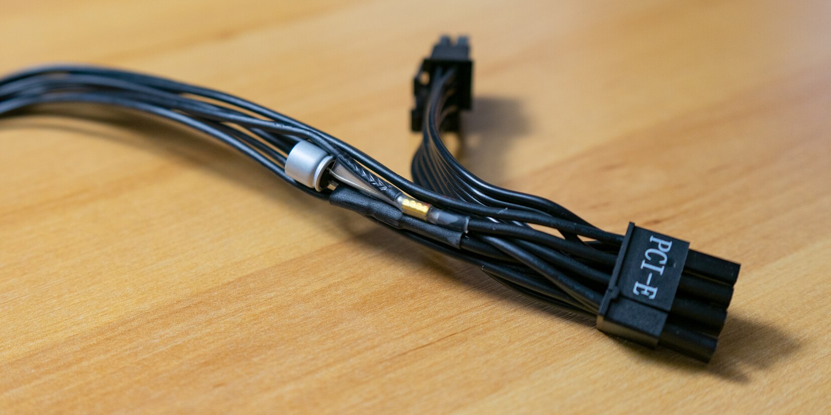

1. das PCIe-Kabel besitzt GPU-seitig einen 8-Pin + 6+2-Pin Stecker. Siehe Bild im Anhang.
1.1 Kann ich mit diesen beiden Steckern eine GPU allein betreiben? Sprich die GPU nur an einem Kabel betreiben?
1.2 Kann ich das Kabel dann ggf. verlängern?
Die GPU ist eine Vega 56 Sapphire Pulse.

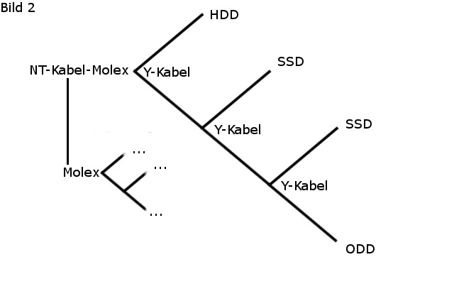

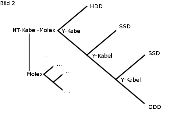

2. Wie oft kann ich einen Molex-Strang mit Y-Adaptern adaptieren bis es gefährlich wird?
Ungefähr nach dem Schema in Bild 2
Sinn dahinter ist, so wenig Kabel wie möglich aber soviel wie nötig anzuschließen bzw. weg zu lassen.

Deshalb sind in den Seasonic-Kabeln auch die Kondis zur Spannungsglättung eingebaut oder?

Frage 1: Du brauchst so viele Kabel, wie die GPU benötigt. Dem Netzteil ist das egal, ob Kabel gesteckt oder freihängend sind.
Frage 1.2: Nein. Verlängern geht, damit würde ich aber sparsam umgehen. Beliebig verlängern definitiv nicht. Lange Leitung bedeutet höhere Verluste. Irgendwann reicht die elektrische Leistung nicht mehr, dann ist es zu lang.
Frage 2: 0x. Jede Verzweigung ist gefährlich. Solange der Verbrauch nicht höher ist, als die 5V-Schiene Liefern kann UND als die Kabel leitfähig sind, passiert dort nichts, vorausgesetzt, die Verzeigungen haben keine defekte oder eklatante Mängel. Also "gefährlich" ist es bereits ab dem ersten Adapter, bei vernünftigen Adaptern ist das Risiko aber vernachlässigbar, solange du die Leitung nicht überstrapazierst.
Das mit Molex geht klar. Ich hatte früher längere Zeit 6 HDDs an einem Sata / Molex Anschluss. Extra dafür das Kabel damals selbst gebaut...
Bezüglich GPU Kabel. Machbar ja, es aufzuteilen auf die beiden Stränge vom Netzteil ist trotzdem sinnvoller. Gibt paar Videos auf Youtube in denen gezeigt wird, dass es Leistung kosten "kann" wenn man die Karte nur an einen Strang hängt.
Maximale Kabellänge würde ich sagen ist auch kein Problem. Wir reden hier ja immer noch von "innerhalb des Gehäuses" oder. Ob das Kabel paar cm verlängert wird macht da nichts. Siehe dazu auch Videos zu Desk / Tisch - Computern. Dort werden auch deutlich längere Kabel verwendet.
1.1 ja, solange das NT auf der Schiene genug Strom liefern kann.
1.2 ja, solange die Verlängerung nicht so lang wird, dass der Widerstand des Leiters einen signifikanten Spannungsabfall erzeugt. Das führt sonst zu einer zu kleinen Spannung an der Grafikkarte und einer Erwärmung des Kabels. Achtung: Die Übergänge ( Steckverbinder) können auch einen höheren Übergangswiderstand haben/erzeugen.
2. Solange, bis die bis nicht mehr genug Strom auf der Schiene bereitgestellt werden kann. Zusätzlich sollte man prüfen, ob die verwendeten Kabel "dick" genug sind (Leitungsquerschnitt) um den zu erwartenden Stromverbrauch zu stemmen, ohne sich zu erwärmen.
Besser als mehrere Y-Kabel sind dann welche, die bspw. 4x Sata-Strom oder Molex liefern. Auch hier auf Qualität achten und auf gut passende Steckverbindungen.
Eine schlechte Steckverbindung kann immer eine Gefahr darstellen. bspw. wenn die tatsächliche Kontaktfläche zu klein wird (zu große/kleine Stecker), oder wenn sie unsauber ausgeführt sind. Prinzipiell sind weniger Steckverbindungen immer besser als viele.

PS: was ist das für ein Kondensator am Kabel? Ist das original? Was soll der dort bringen?
Im Internet wird viel geschrieben. Bei einer Firma wie Seasonic kannst du davon ausgehen, dass wenn ein Stecker dran ist du den auch benutzen kannst.
Du bist kein Extremübertakter und kühlst deine Grafikkarte mit flüssigem stickstoff? Dann reicht ein Strang zur Grafikkarte aus. Verlängern? Ja aber nicht durchs ganze Haus.

Der Kondi ist von Haus aus da dran. Normalerweise ist da noch ein Schrumpfschlauch drum. Ist nicht mein Kabel. Seasonic macht das glaube ich, um die Spannung zu glätten. Habe ich irgendwo mal gelesen.
@alle

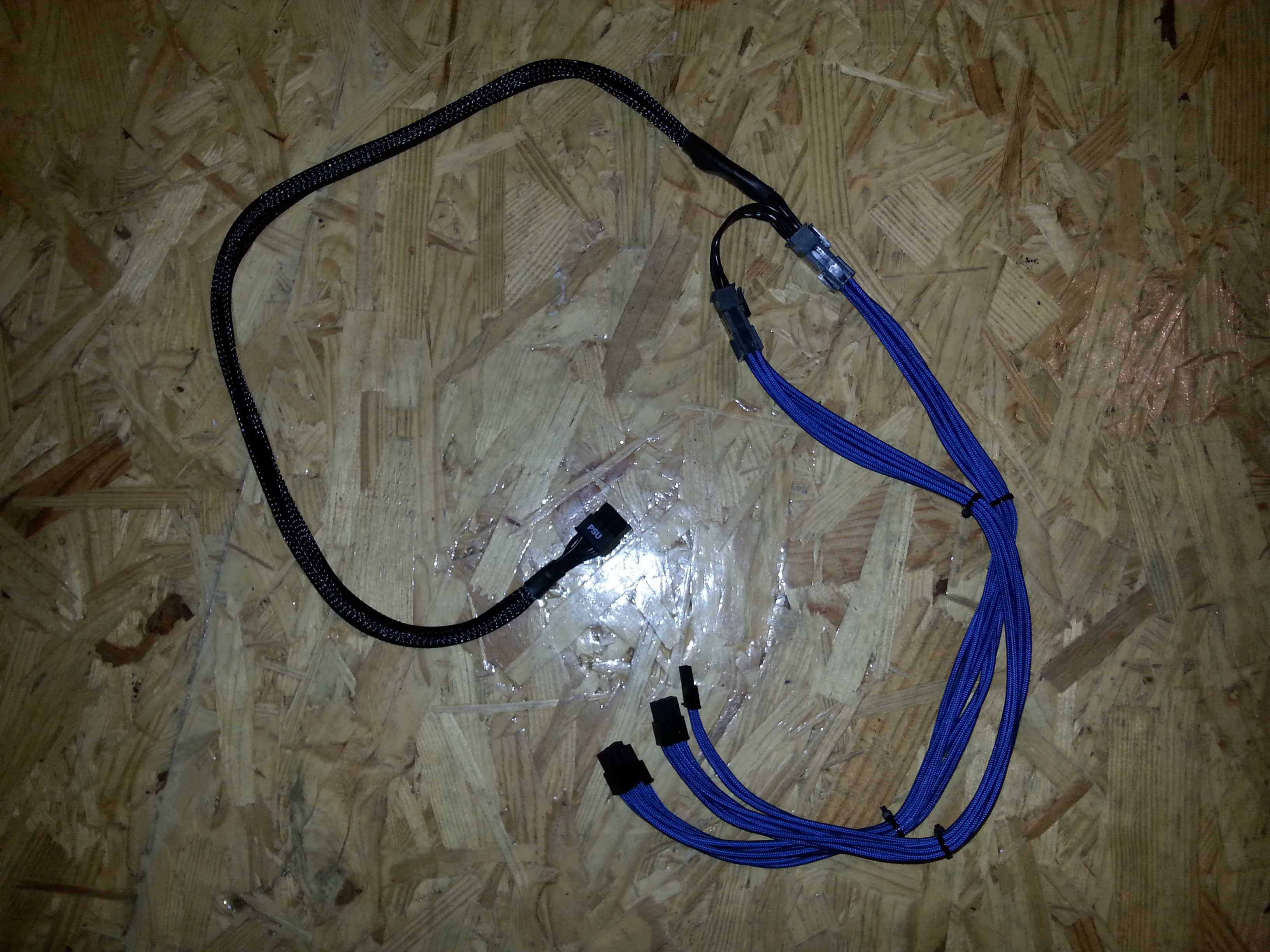

Die Verlängerung des PCIe ist so um 30-45 cm. Von Bitfenix.
Kabelquerschnitte sind auch alle gut. Da guck ich auch immer drauf. Stecker auch alle Solide.
Was die Molex-Verbindung angeht:
Im Moment ist an einem Y-SATA eine SSD und eine HDD, am nächsten Molex des selben Stranges ist das DVD-Laufwerk auch Molex zu SATA, am 3ten Molex soll dann ein Y-Kabel auf Y-Kabel und da dran 2 Lüfter auf 7 Volt und ein LED-Streifen.
Also alles an einem Strang:
NT-Molex-Y-Kabel-HDD-SSD-Molex-ODD-Molex-Y-Kabel-Y-Kabel-Lüfter-Lüfter-LED
Verständlich?
Ich habe die Bitfenix Verlängerungen bei 2 Freunden und mir selbst im Einsatz, 24pin ATX und 8+6pin Grafikkarte.
Machen alle keine Probleme und die Verlängerungen zur Grafikkarte waren damals auch an einer 780Ti @ 350W Bios.

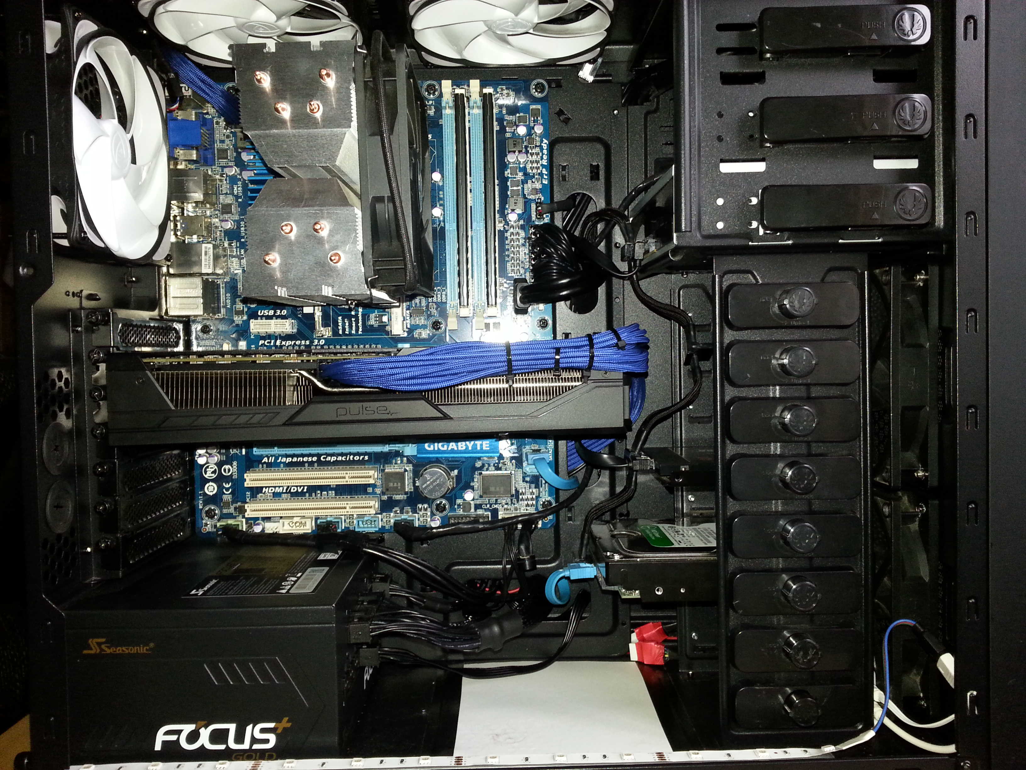

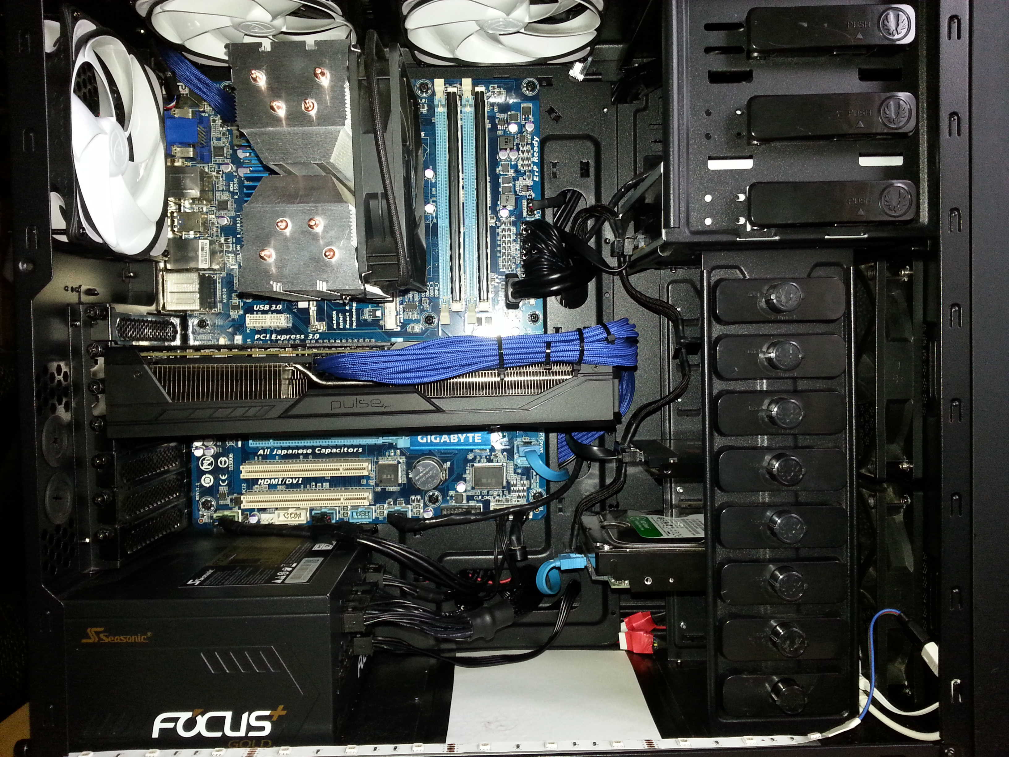

wollte mich nur mal kurz zurück melden. Hab meine 'Mühle' jetzt neu verkabelt.
Für die Laufwerke hab ich jetzt einen Molex-4xSata-Adapter von Silverstone genommen. Sieht auch ordentlicher aus. Den Rest hab ich direkt an den Molexstrang vom NT gehangen. Den PCIe-Strang hab ich einzeln gelassen und nur verlängert.

Wen es interessiert, im Anhang sind Bilder.
