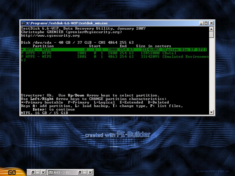

Weil ich diese Option nicht zur Verfügung habe (diese Option wurde mit nLite enfernt um Platz zu sparen) und das CD-Laufwerk nicht funktioniert, habe ich erst einmal meinen USB-Stick mit avira_ntfs4dos ausgestattet, die DOS-Version von TestDisk dazugelegt und versucht meine Festplatte zu scannen. Als ich plötzlich keine HD im BIOS feststellte, wurde mir ziemlich unwohl. Dann habe ich ein wenig mit dem Gehäuse und der Position des Laptops herumgemurkst und dabei auf zugegebenermassen etwas eigentümliche Art und Weise einen Wackelkontakt der HD festgestellt (schlechtes Billigehäuse bei einem teuren Notebook ^^). Nun vermute ich, dass ein möglicher, kurzer Stromzufuhrabbruch zu meinem "Problem" geführt haben könnte. Als ich dann die "optimale Position" für das Notebook fand, bootete ich ins NTFS4DOS und führte die gewohnte Analyse aus.

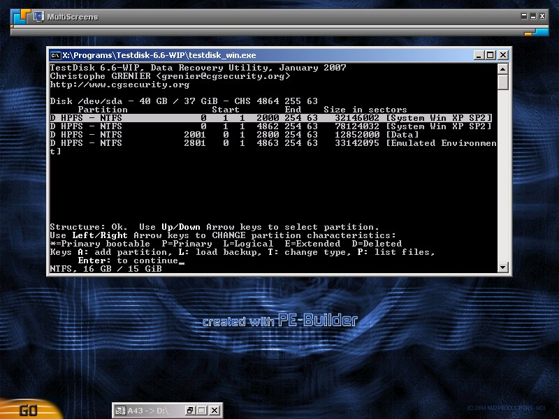

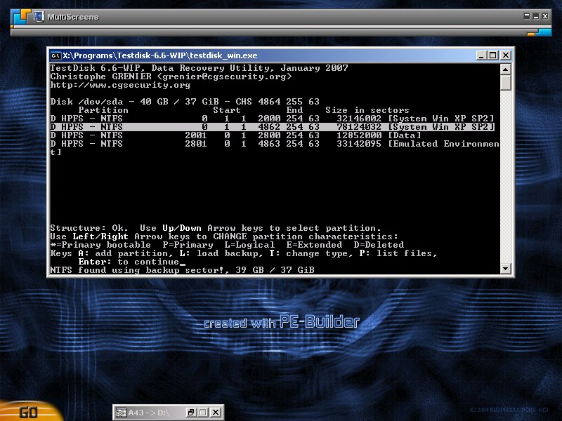

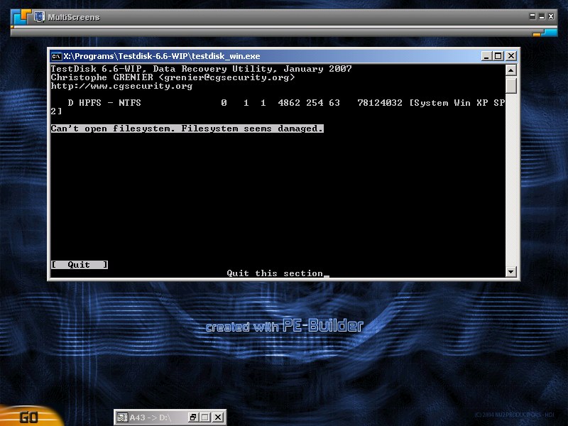

Da alles intakt zu sein schien (ausser einem Punkt, auf den ich gleich eingehe), fertigte ich dann mit Bart's PE ein Live-Windows, machte schnell Plugins für TestDisk, sowie für ein Screenshot-Tool und führte eine Analyse der Festplatte aus. Mit den Ergebnissen konnte ich nun doch nicht allzuviel anfangen, zumalen alles so zu sein scheint wie es sein sollte, ausser, dass nach der tieferen Suche eine weitere Partition aufgetaucht ist, die die Grösse der gesamten Platte aufweist.

Anmerkung zu den screens: Das fünfte Bild zeigt meinen Versuch die Daten der neu gefundenen Partition anzeigen zu lassen (diese Partition ist im vierten screen markiert)
