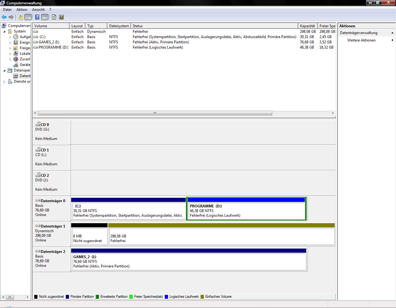

Setze mir mal einben Screen von deiner jetzigen Datenträgerverwaltung und beschreibe mal deine vorige Situation kurz!

Ich bin mir nicht ganz sicher was es vorher war, aber ich glaube das es ein logisches Laufwerk war. Und jetzt wird sie angezeigt als hätte die Platte kein Dateisystem.
Frage... wie kann ich hier ein Foto mit reinmachen...o0
Weiter unten siehst du den Button "Anhänge Verwalten".
Gehe darauf und wähle dein Bild bei Durchsuchen aus.
Gehe dann auf Hochladen.
Viele Grüße
Fiona

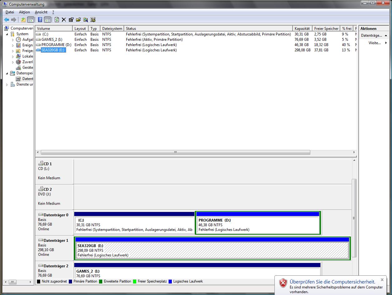

Hier ist es:
Kann sein, das es vorher ein logisches Laufwerk ist, da vorn 8 MB frei sind, die normal vür die erweiterte Partition reserviert sind?

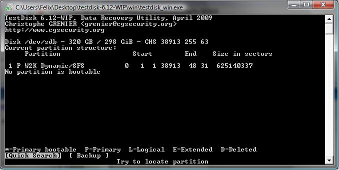

Starte Testdisk bestätige bei dem Log-Datei-Screen mit Enter, wähle deine betroffene Festplatte aus und bestätige mit Enter, bestätige bei Partition Table Typ Intel, bestätige bei Analyse mit Enter und setze mir einen Screenshot.
Bestätige auch bei Quick Search mit Enter (wenn nötig wegen Vista-check mit y) und setze mir auch den Screen.
Markiere mal die betroffenen Partitionen und drücke p auf der Tastatur ob deine Daten angezeigt werden oder eine Fehlermeldung.

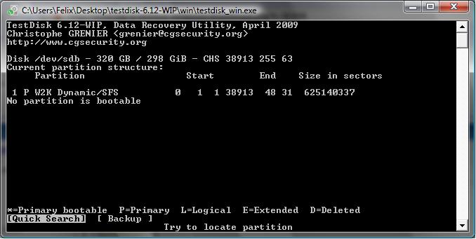

Hier Screen von analyse

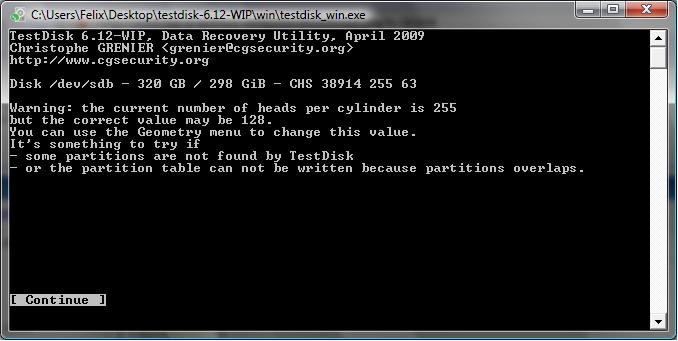

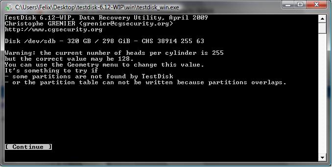

Und wenn ich dann auf Quick Search gehe bringt er mir folgende Fehlermeldung, Ich habe dann nicht weiter gemacht aus Angst das ich was Zerstöre.

Testdisk kann nichts zerstören.
Schreibt auch nur nach expliziter Bestätigung die Partitionstabelle oder einen Bootsektor.
Rührt somit nichts an deinen Daten und muß im Fall bestätigt werden.
Daher wird Testdisk nur im Speicher ausgeführt und ist eine Diagnose.
Auf Grund der falschen Geometrie mach Testdisk einen Vorschlag.
Ist nicht relevant.
Bestätige einfach mit Eingabe und setze mir den Screen.
Also Testdisk ändert in der Diagnose garnichts an deiner Platte!

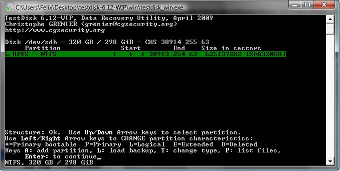

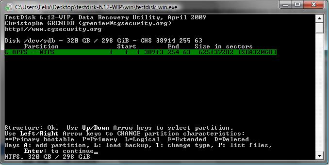

Bitteschön ich verabschiede mich jetzt mal bis heute Abend,, die Arbeit ruft.
Habe P gedrueckt, und er zeigt mirmeine ornder an wie ich sie draufhatte vorher.
Mfg Felix
Stelle die mal in Sekunden wiederher!
Bestätige mit Enter.
Gehe auf [Write].
Bestätige dort mit Enter, y und Ok.
Beende Testdisk und starte den Computer neu.
Wenn chkdsk bei Systemstart kommen will, beende chkdsk erstmal.
Geht innerhalb von 10 Sekunden durch beliebigen Tastendruck.
Überprüfe das Ergebnis und teile es mit.

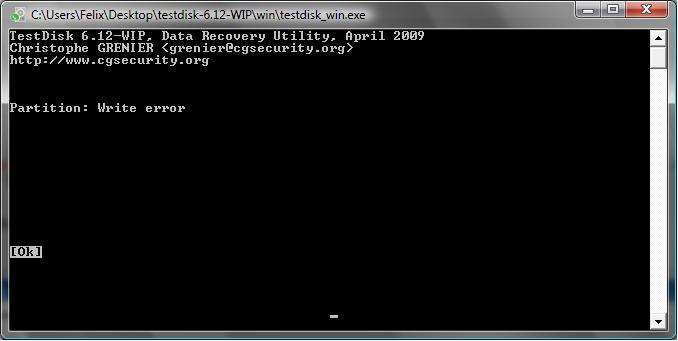

So, gerade versucht und es kommt folgende fehlermeldung wenn ich bei Write mit Y bestätige:
Sieht so aus, das ein Hintergrundprozess wie Virenscanner etc. läuft, der ein schreiben auf den MBR verhindert?
Gehe mal auf Start und gebe bei Suche (unter Vista) msconfig ein.
Gehe dann auf den Reiter Systemstart und dekativiere alles.
Gehe dann auf den Reiter Dienste und setze den Haken bei Microsoft Dienste ausblenden und deaktiviere auch den Rest.
Starte den Computer neu, wiederhole es und teile mit, ob es dann klappt.
Bei msconfig kann dann alles wieder aktiviert werden.
Im Fall starte auch testdisk_win.exe mit Rechtsklick und als Administrator ausführen.
Teile es mit.

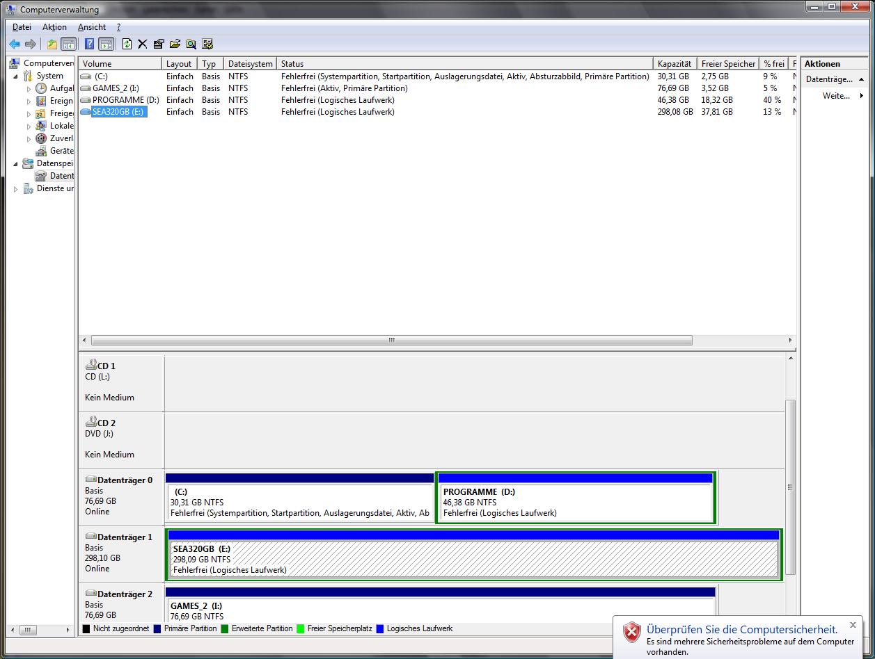

Alles wieder wie vorher... :evillol::evillol::evillol::evillol::evillol:
Vielen dank dir Fiona!!!
Greetz Felix
