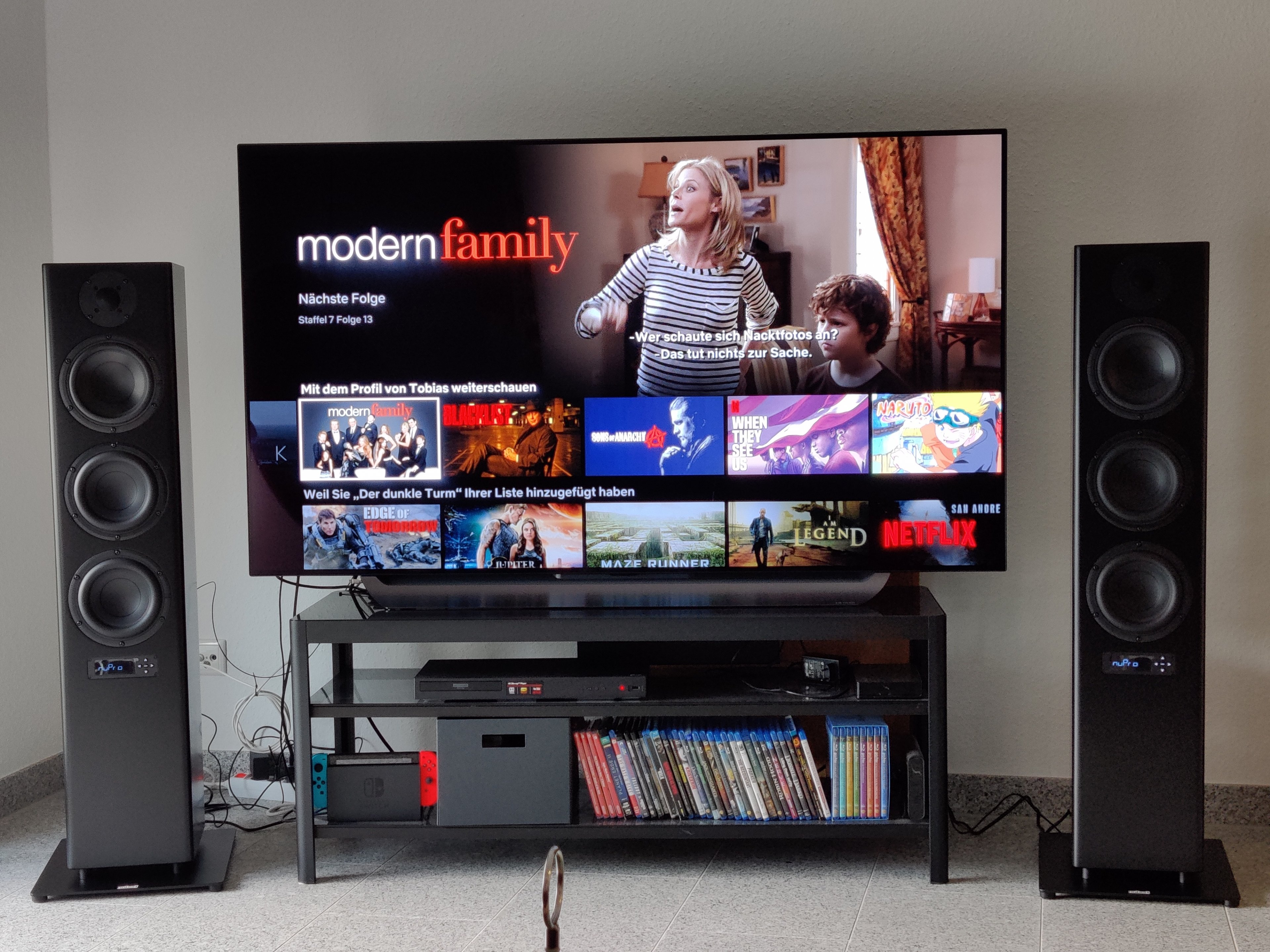

Hallo zusammen!
Ich bin aktuell dabei meine Soundqualität im Wohnzimmer zu verbessern. Dafür habe ich mich von meinen Edifier S730D verabschiedet (LS mussten leider auf dem Boden stehen 😅) und gegen zwei Nubert A-700 getauscht.
Nun meine Frage:
Lohnt sich für mich ein AVR um noch besseren Sound zu bekommen?
In erster Linie würde mich interessieren ob der Sound durch einen AVR überhaupt merklich besser werden kann (Raumeinmessung habe ich öfters gelesen)?
Ich bin leider ein absoluter Laie beim Thema AVR und kenne mich da absolut nicht aus, daher hatte ich gehofft das Thema durch aktive LS zu "umgehen" 😁
Oder kann ich den Sound anderweitig ohne große Käufe verbessern?
Die A-700 sind aktuell per TOSLINK an meinem LG C8 TV angeschlossen.
Möglicherweise limitieren die TV-Anschlüsse auch die Soundqualität?
Nicht falsch verstehen:
Die A-700 klingen jetzt schon echt wahnsinnig detailliert und sauber! Aber man(n) möchte ja immer das maximale rausholen 😉
Ich hoffe es kann mir hierbei jemand weiterhelfen.
Wenn es tatsächlich etwas bringt, würde ich mir mal einen AVR bei Amazon bestellen. Zur Not wäre ja noch ein Rückversand machbar.
Danke vorab an alle ✌
Viele Grüße
Tobias

Sollte der Rest des Raumes so beschaffen sein wie auf deinem Bild, solltest du etwas an der Raumakustik und der Boxenaufstellung arbeiten.
Viele harte Flächen sind der Feind einer guten Akustik. Daher bringt es schon viel, wenn man absorbierende Dinge ins Zimmer integriert.
Z.B.: Teppiche, Zimmerpflanzen oder Vorhänge.

Wie weit stehen die Nuberts von der Wand entfernt? Stelle sie Spaßeshalber weiter von der Rückwand entfernt auf. Du wirst dich wundern. Versuche das mal.
Reaktionen: iWeaPonZ
Ja das wollte ich mal testen, aber leider würde es total bescheuert aussehen wenn die Boxen halb im Raum stehen und Platz wegnehmen.
Da hätte meine Regierung bestimmt etwas dagegen 😂
Aber ich werde es am Wochenende dennoch mal testen um zu schauen wie viel Potential tatsächlich mit der aktuellen Aufstellung verloren geht.

Wie Eisholz richtig schreibt, ist Deine Raumakustik das Hauptproblem. Das kannst Du auch mit AVR nicht wirklich in den Griff bekommen.

iWeaPonZ schrieb:
[...] Der Raum ist ca. 25 qm groß, dafür sind die A700 eigentlich schon überdimensioniert. [...]
Das gibt es egtl. auch nicht, wenn der Mindestsitzabstand bezogen auf die Anzahl und Anordnung der verbauten Treiber // die A-700 ist eine "Drei-Wege-Box" // eingehalten werden kann. Kleine Räume haben lediglich größere Probleme den Bassbereich unter Kontrolle zu bekommen, sodass hier oftmals Lautsprecher mit weniger Tiefgang Verwendung finden; um diese Problematik möglichst zu umgehen. Weniger Tiefgang bedeutet aber auch, dass man einen geringeren hörbaren Bassbereich hat und das ist je nach Anwendung eher nachteilig. Mit deinen Lautsprechern kannst du z.B. auch noch Orgelmusik genießen oder tiefes "Donnern" in Filmen, was mit kleineren Lautsprechern ohne extra Subwoofer (in den meisten Fällen) nicht mehr möglich wäre.
Die größere Bauart ermöglicht dir des Weiteren eine verzerrungsärmere Wiedergabe bei "normaler" Lautstärke, sowie ebenfalls wenn es (vorübergehend) lauter wird [Musik ist dynamisch, sowie Effekte in Filmen]. Die A-700 sind bis etwa 90 dB SPL uneingeschränkt nutzbar - erst darüber nimmt die Verzerrung unangenehme Ausmaße an und bei ca. 100 dB SPL liegt deren Limit. 90 dB SPL erreicht man schnell mal impulsweise in Filmen, aber auch z.B. bei Orchestermusik.
Ergo: du hast eine gute Wahl bei den Lautsprechern getroffen. :daumen:
[Ergänzung]
iWeaPonZ schrieb:
[...] Die sind super solide und wahnsinnig gut isoliert (Neubau).
Andere Kollegen in ihrer Altbau-Wohnung haben da echt große Probleme (extremer Hall und die Nachbarn hören absolut alles). [...]
Wie stark es hallt hängt vorwiegend von der Raumgeometrie, sowie der Raumgröße ab und letztendlich natürlich von der individuellen räumlichen Gestaltung.
Und ja, Altbauten sind oftmals sehr schalldurchlässig in deren Konstruktion.
Die solide Bauweise deiner Räumlichkeiten führt allerdings auch dazu, dass kaum Schallenergie absorbiert wird und sich Schallwellen in deinem Raum somit weitestgehend über Reflexionen "totlaufen" müssen. Das beschert dir ebenfalls stärker ausgeprägte Raummoden und verstärkt u.a. den Kammfiltereffekt [um eine weitere störende Größe zu nennen und nicht bei den Raummoden steckenzubleiben^^].
Summa summarum wäre das Ergreifen wirkungsvoller raumakustischer Maßnahmen umso mehr empfehlenswert.
