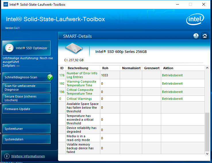

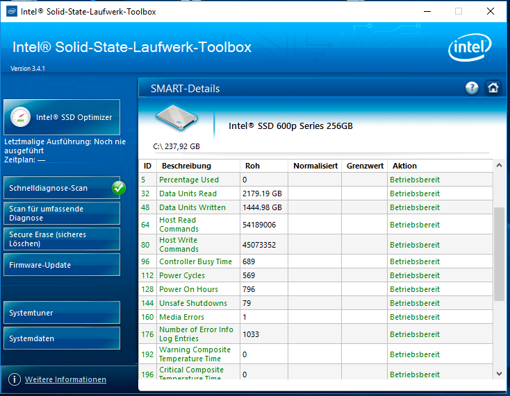

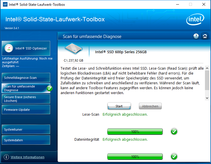

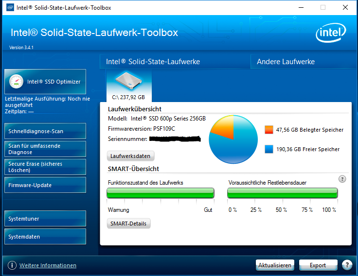

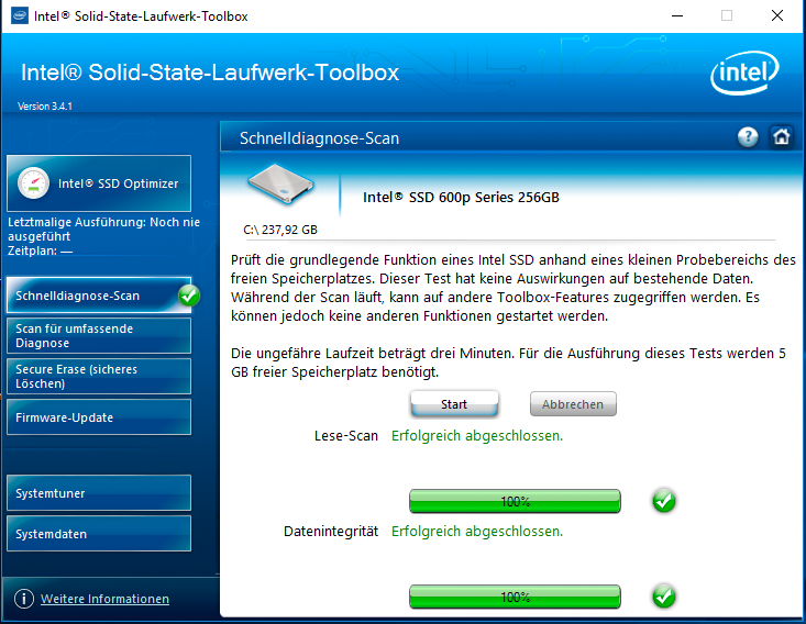

Hier mal noch die Screenshots von der Intel Toolbox, hatte ich für das Intel Forum gemacht.
