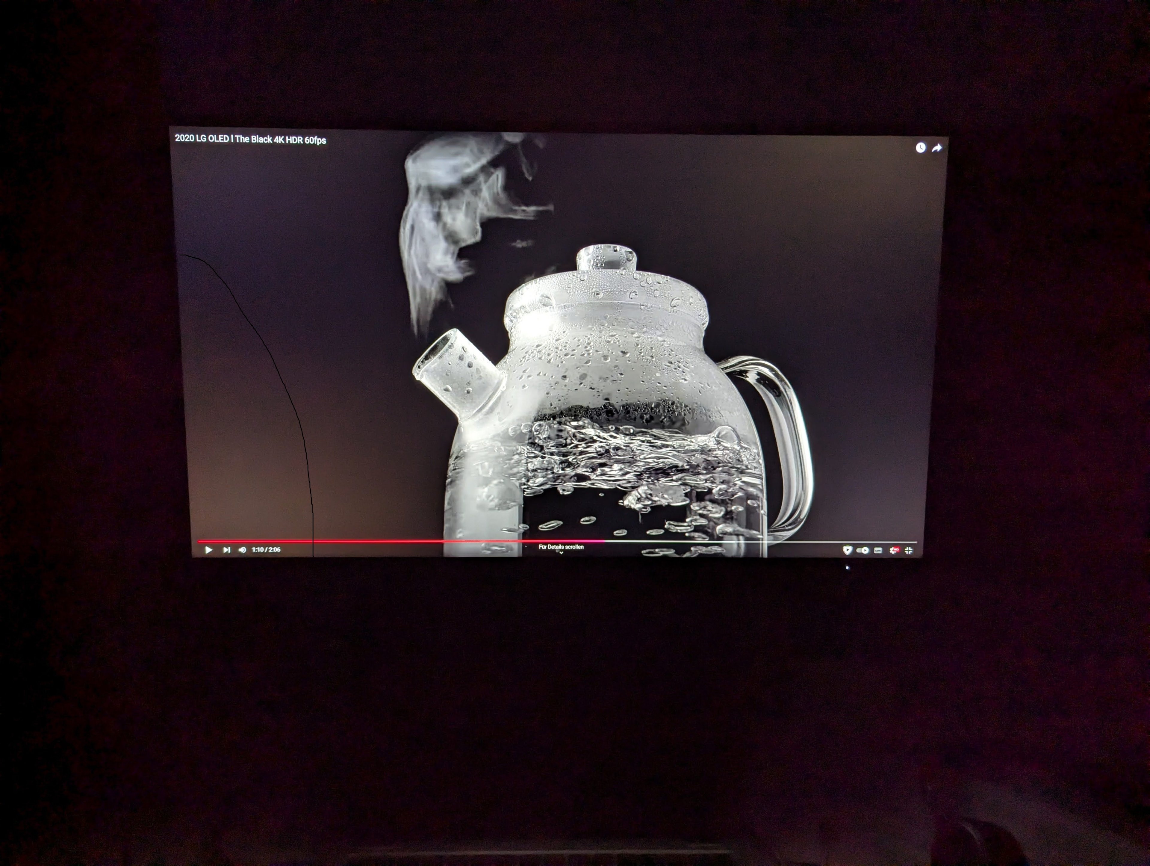

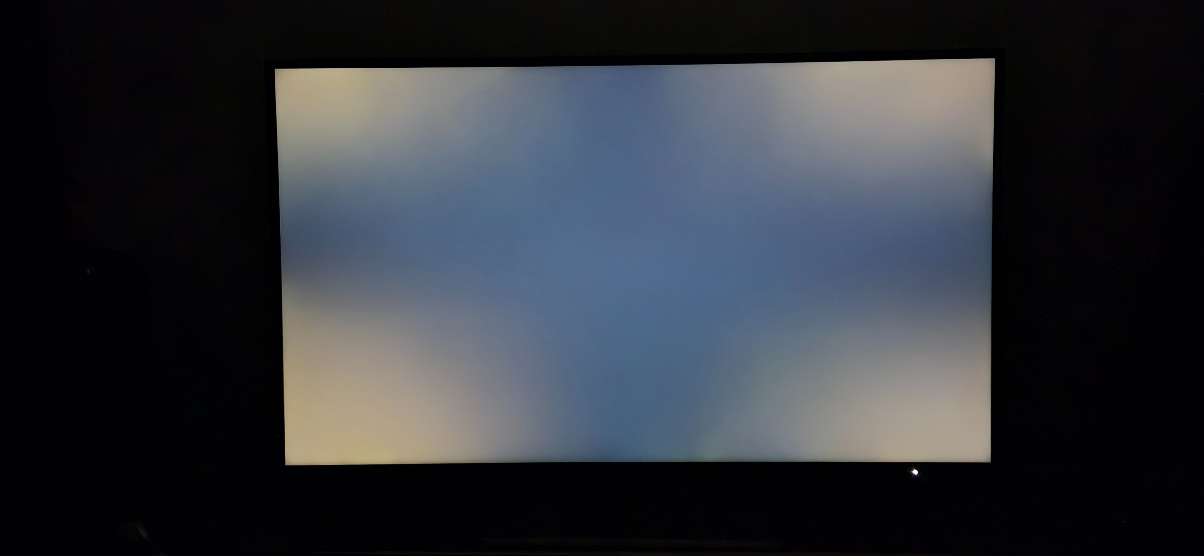

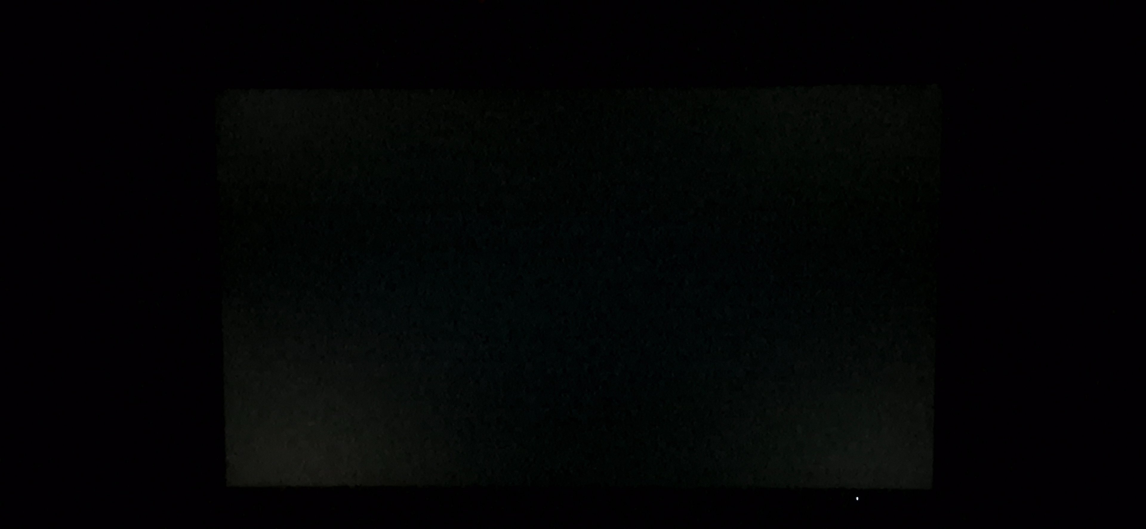

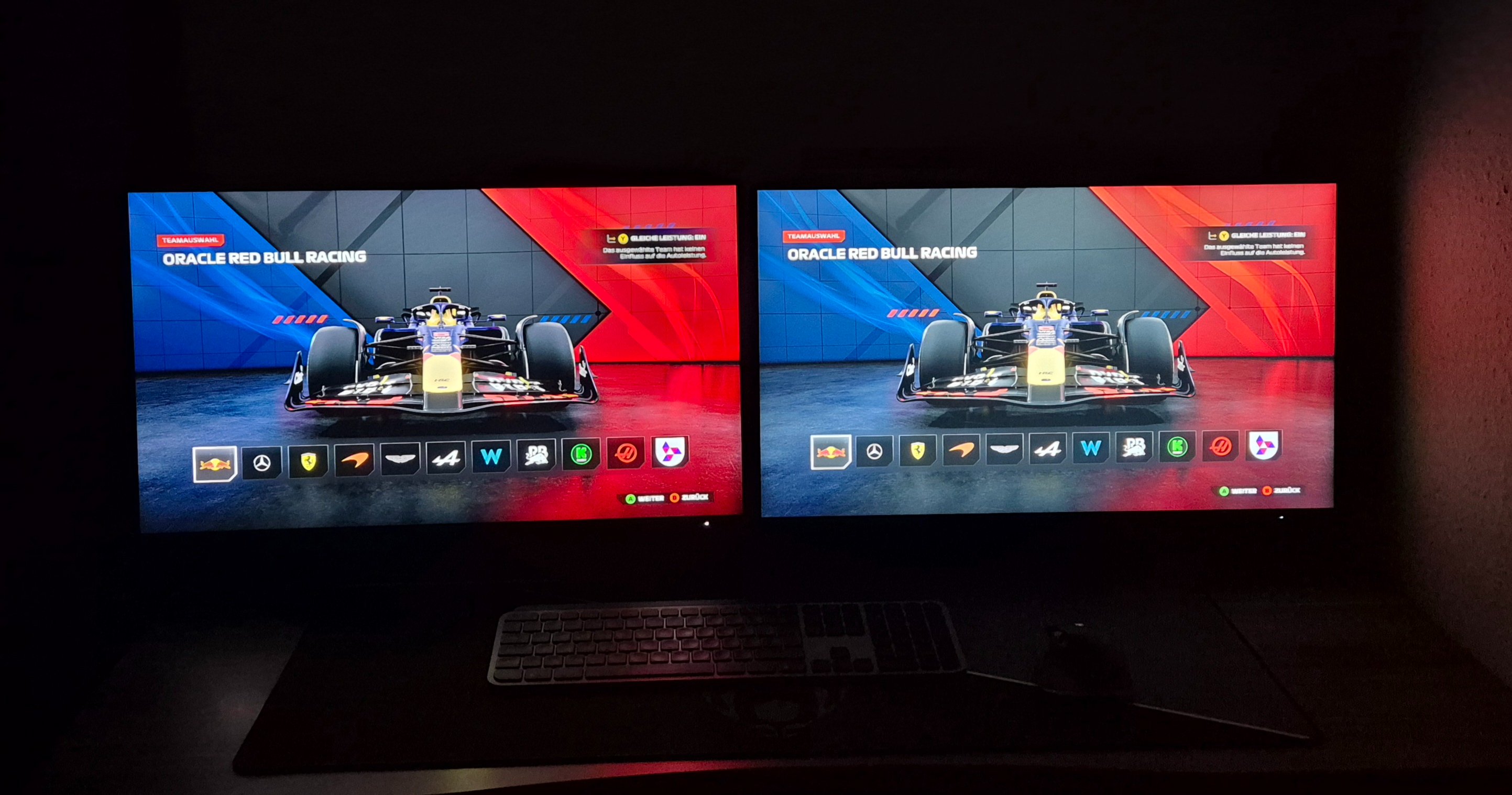

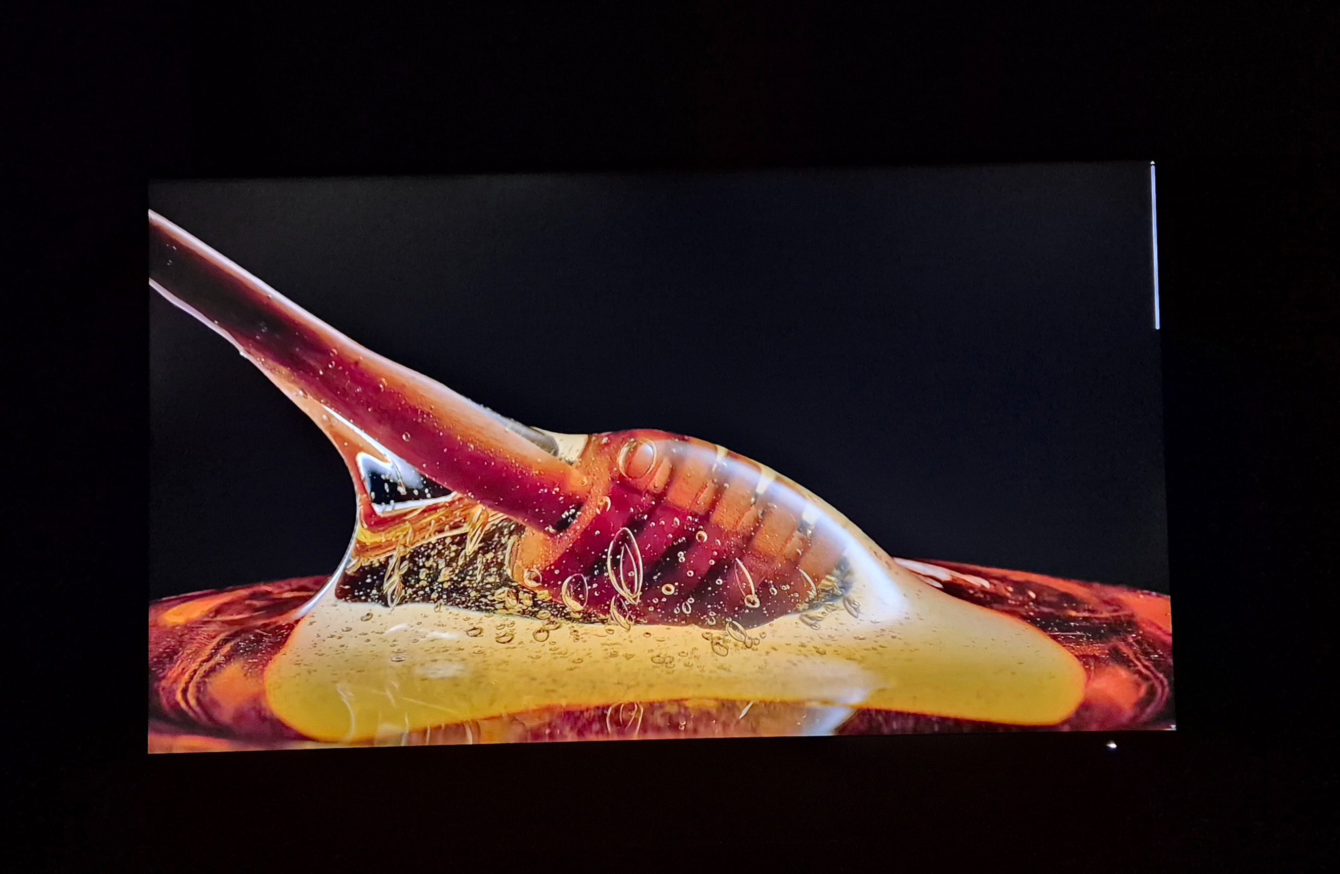

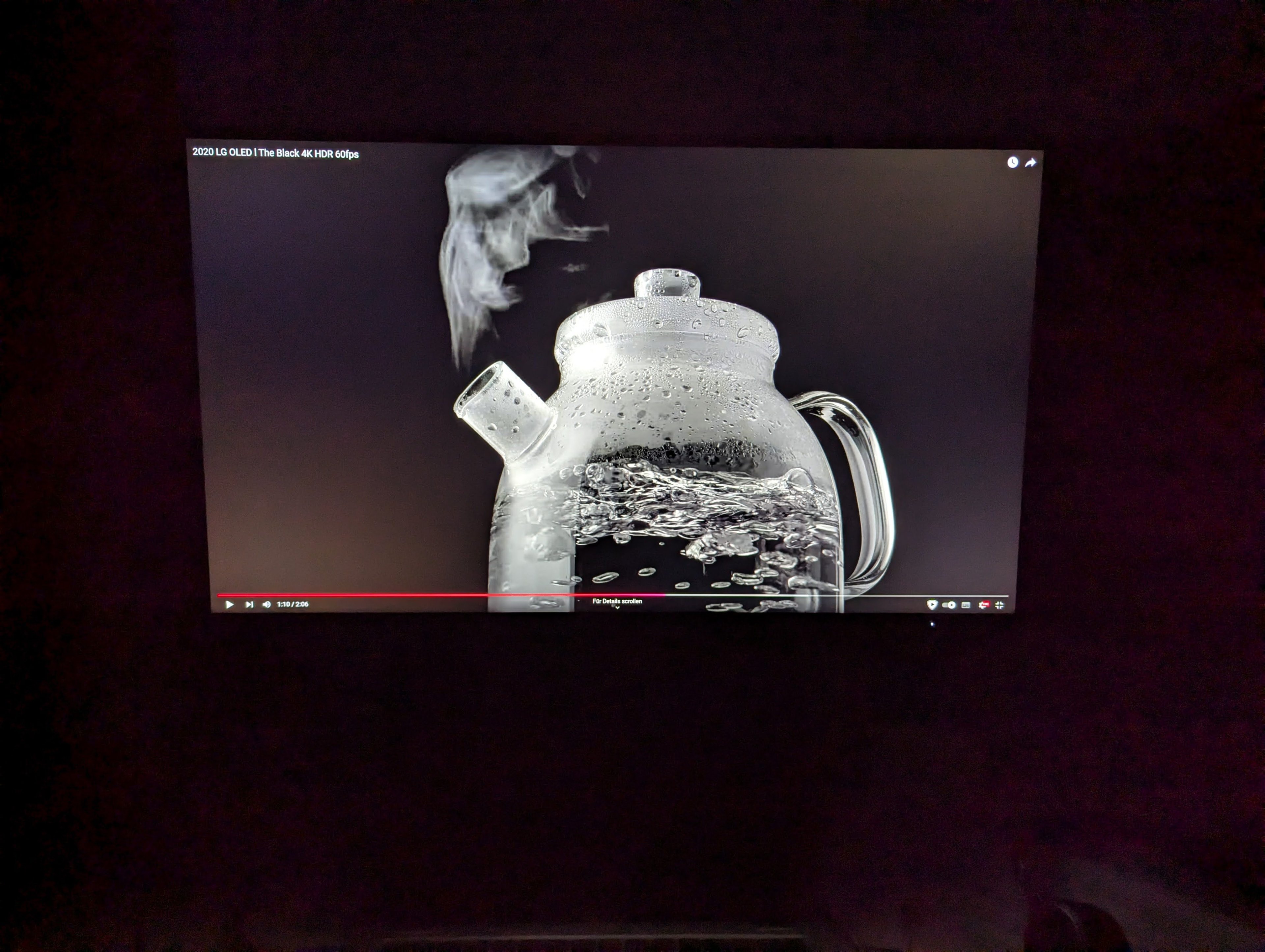

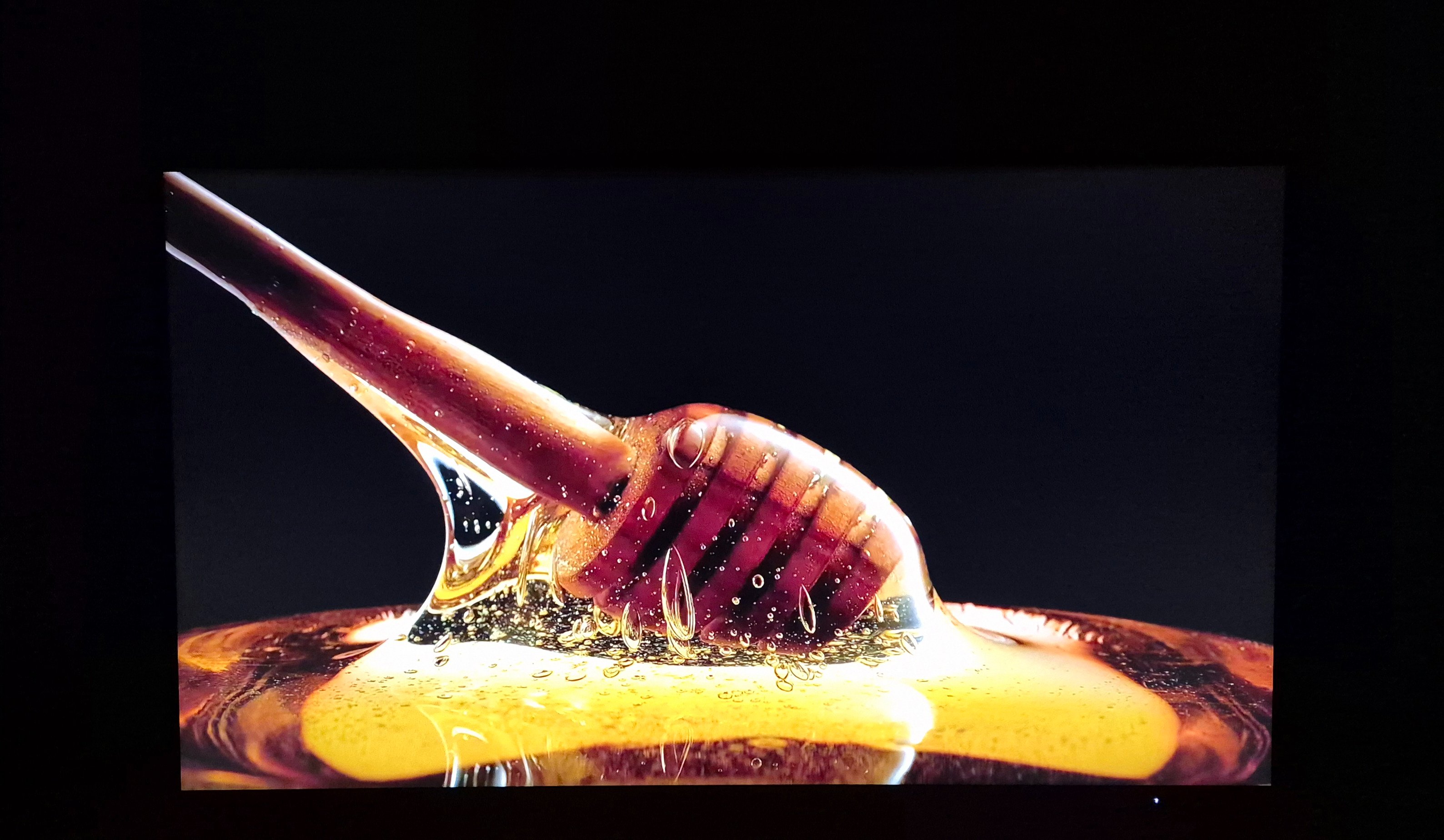

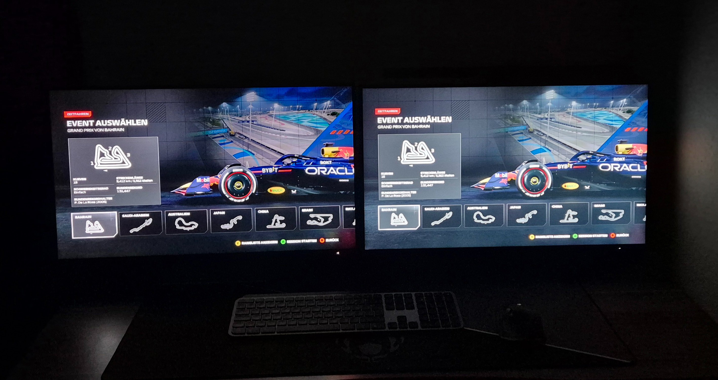

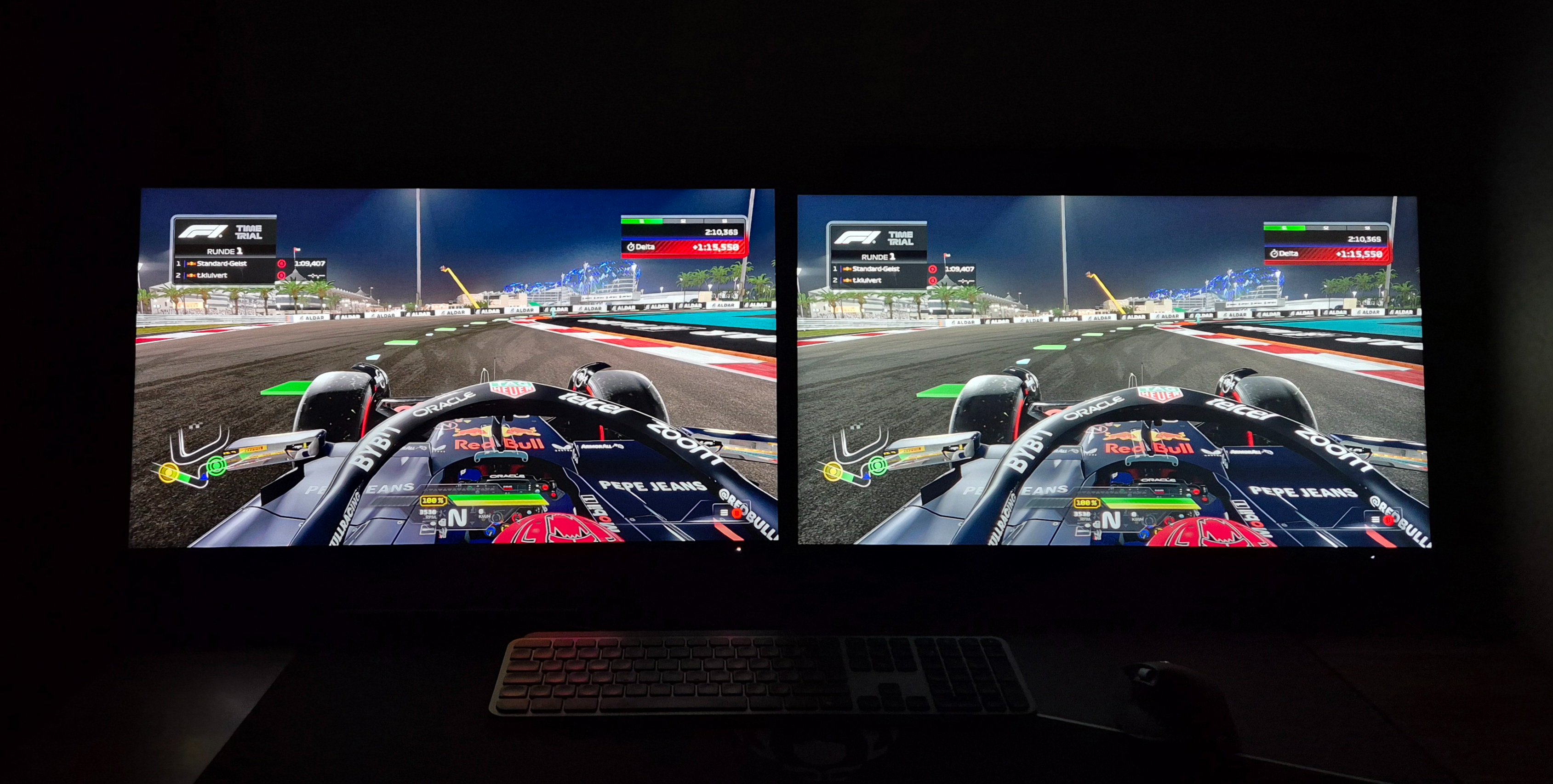

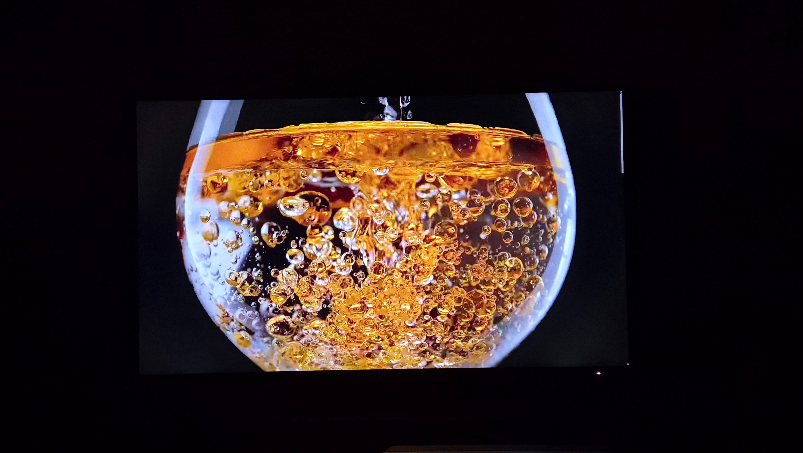

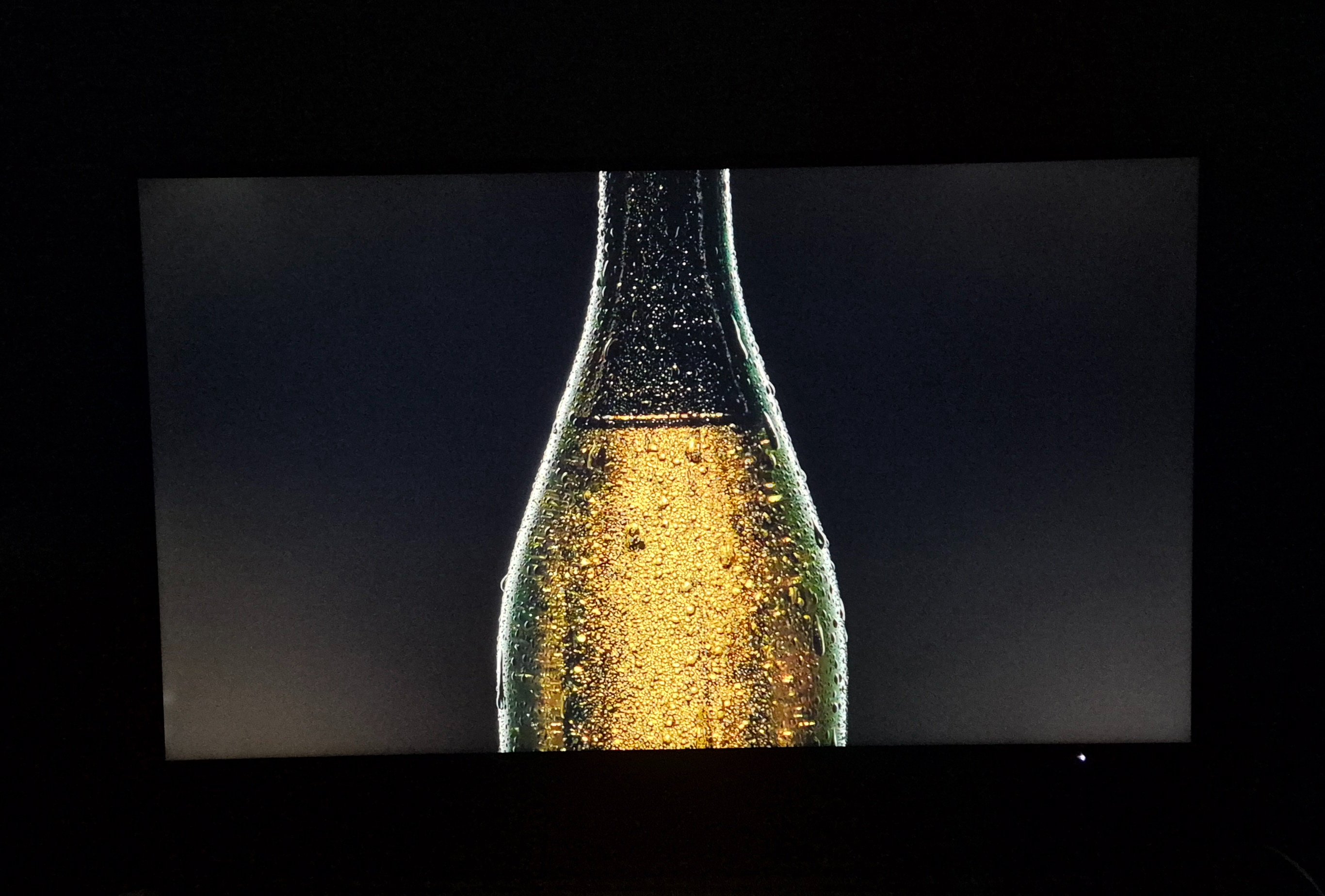

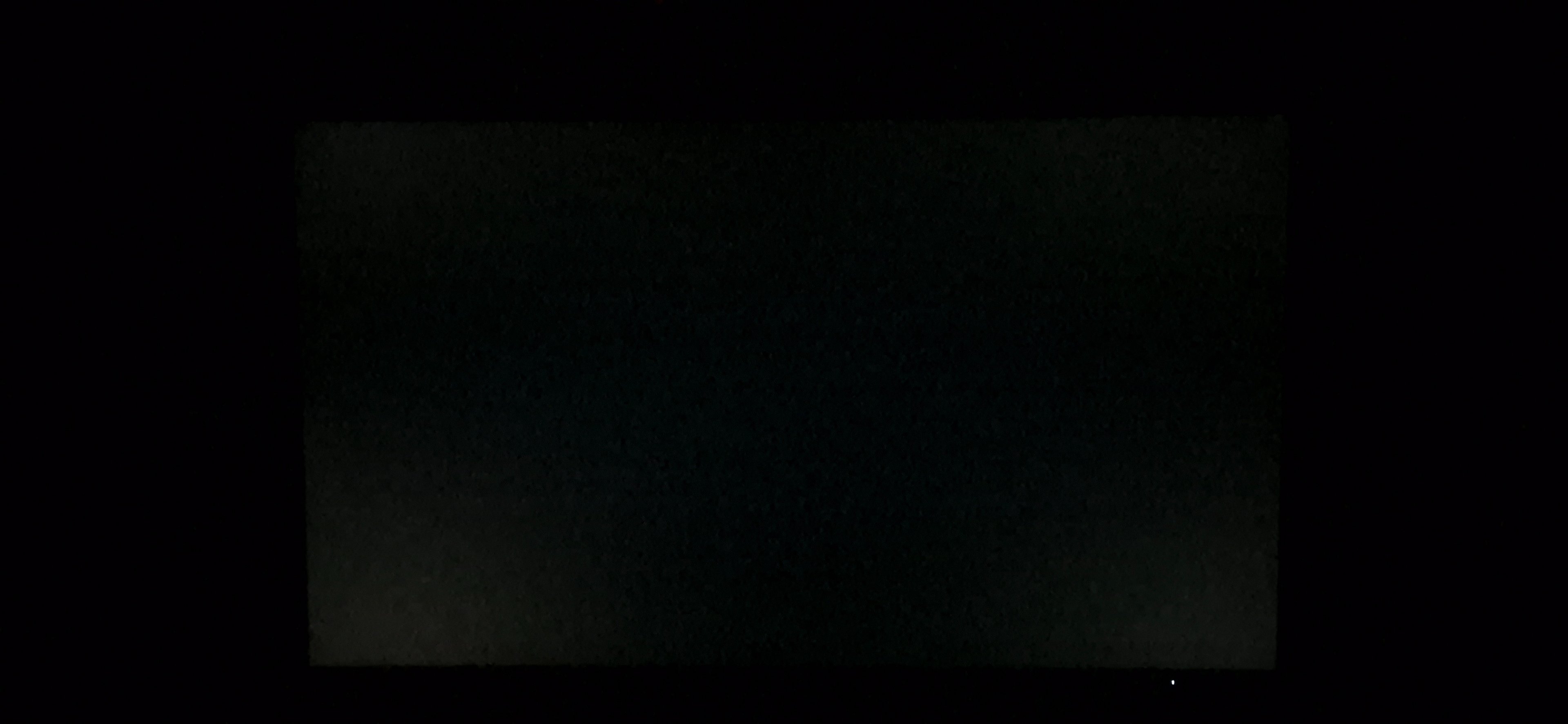

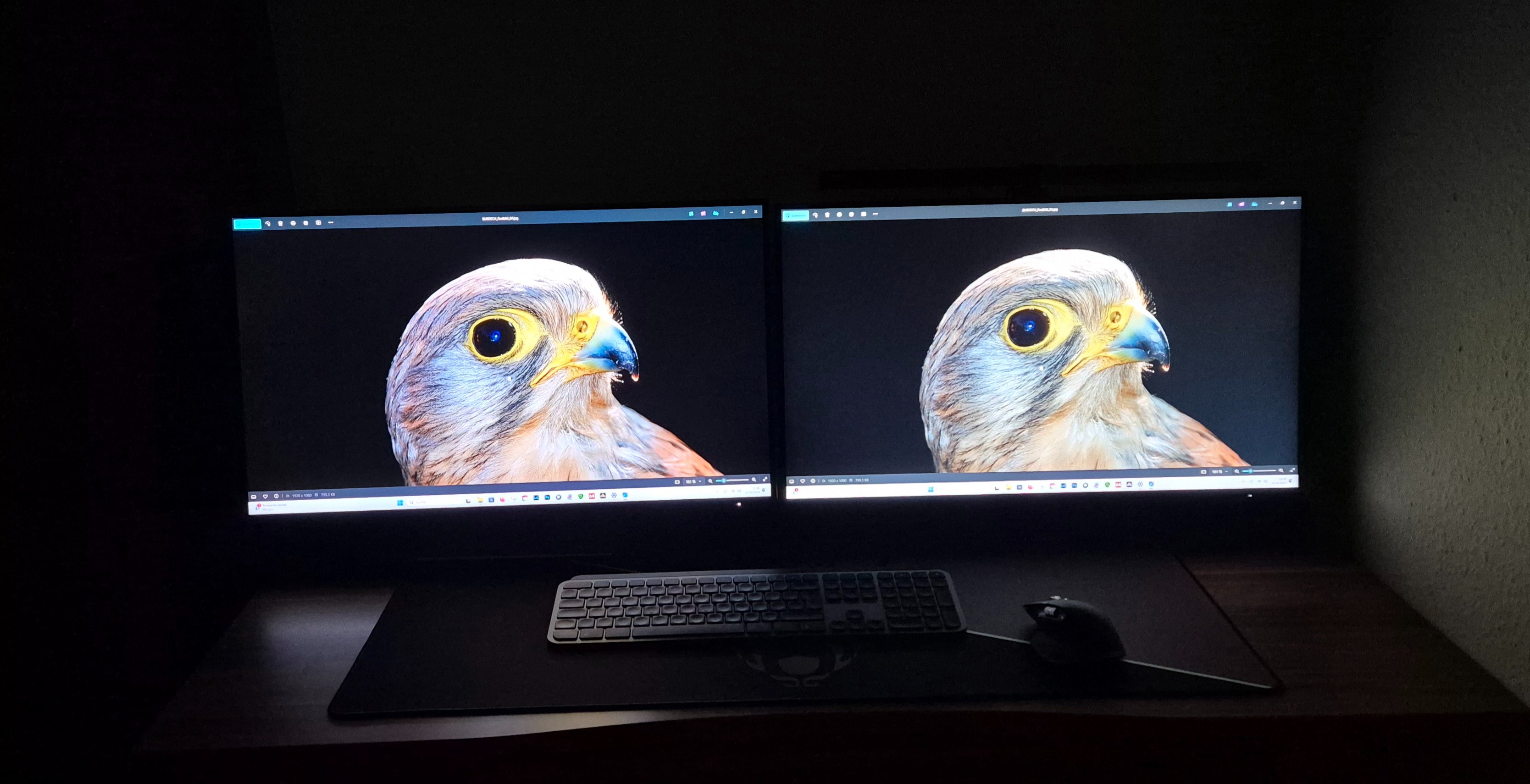

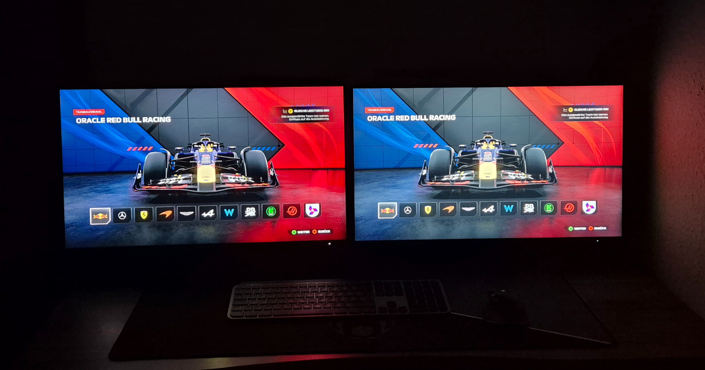

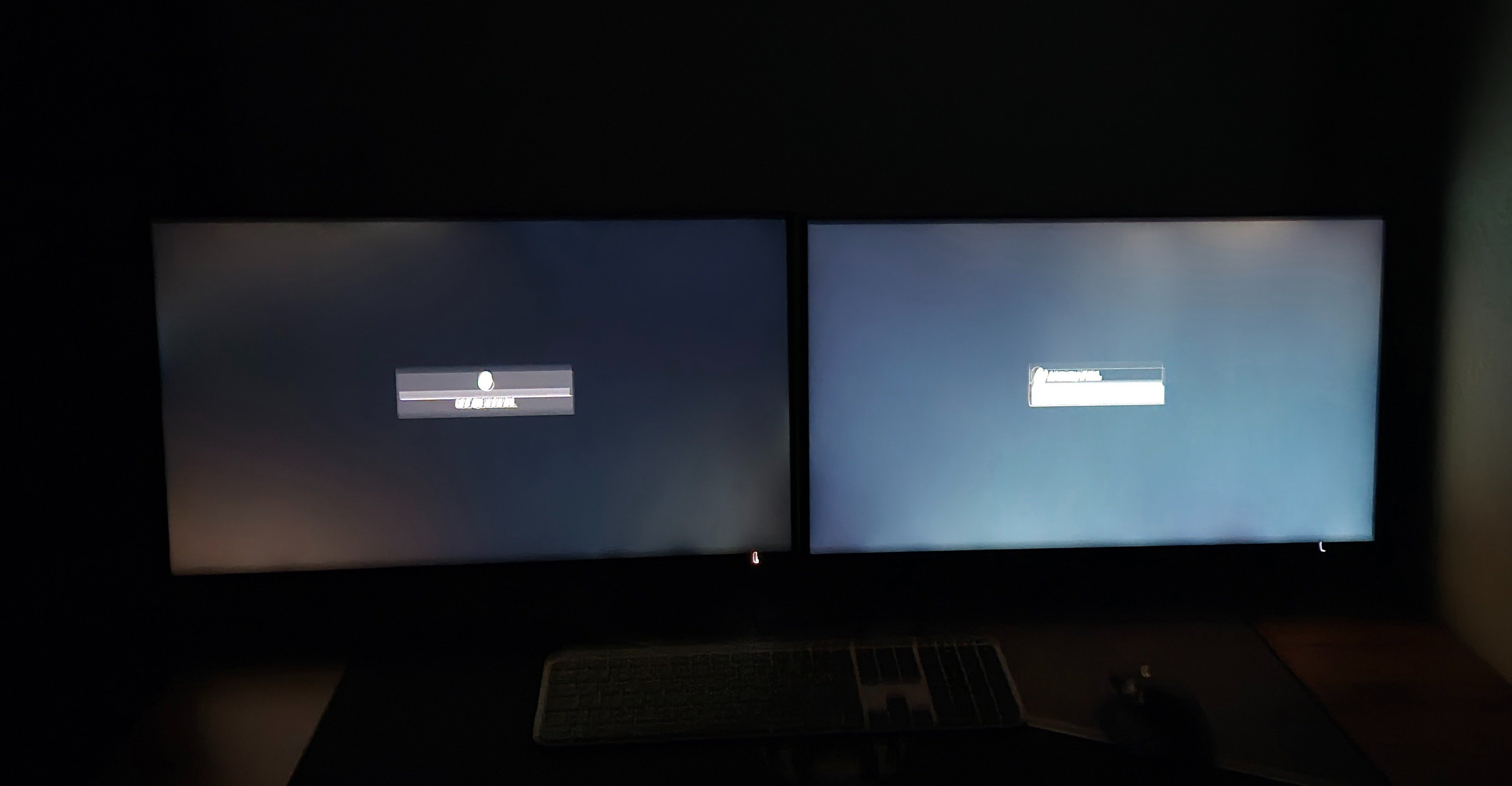

Nachdem mich ein fieser Infekt tagelang ans Bett gefesselt hatte habe ich heute den neuen Dell U2724de ausgepackt und angestöpselt. Werde nach und nach ein paar Tests machen. Erster Eindruck ist noch ganz frisch, daher bitte Nachsicht mit mir.

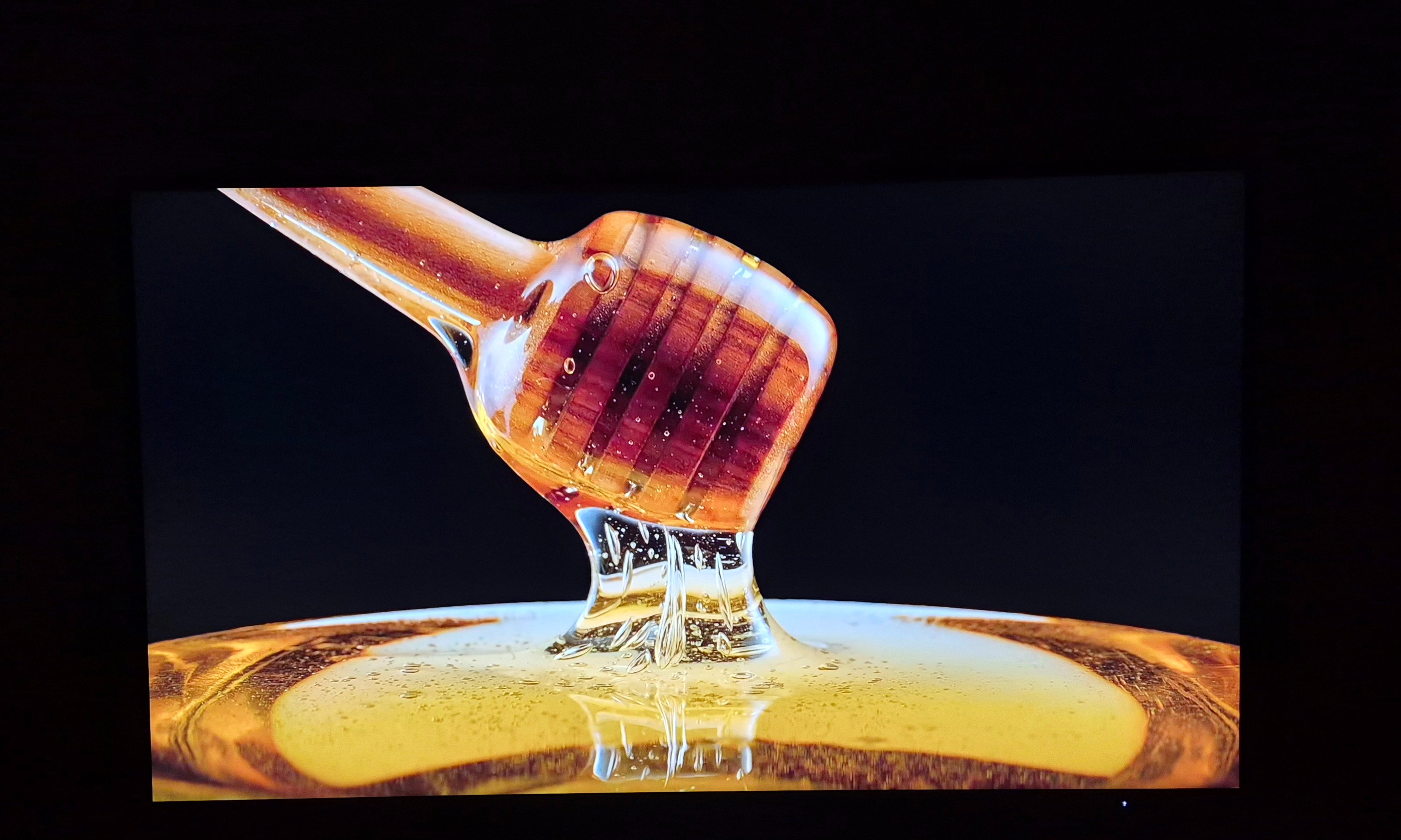

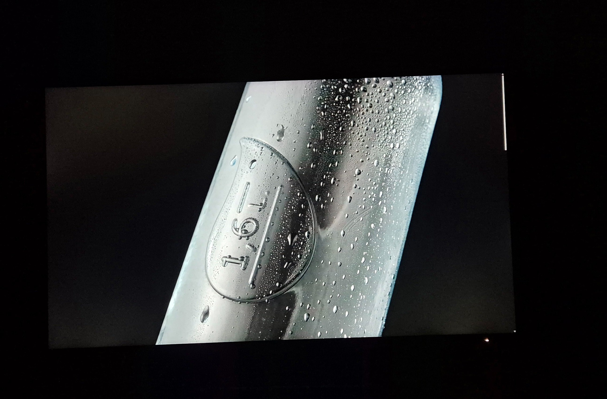

Zunächst fiel mir auf das der Monitor abschaltet wenn man ihn ganz nach unten oder ganz nach oben fährt. Bug oder Feature? Ebenso sehe ich in der Farbverwaltung kein Dell Farbprofil. Sollte da nicht das vorkalibrierte reinrutschen?

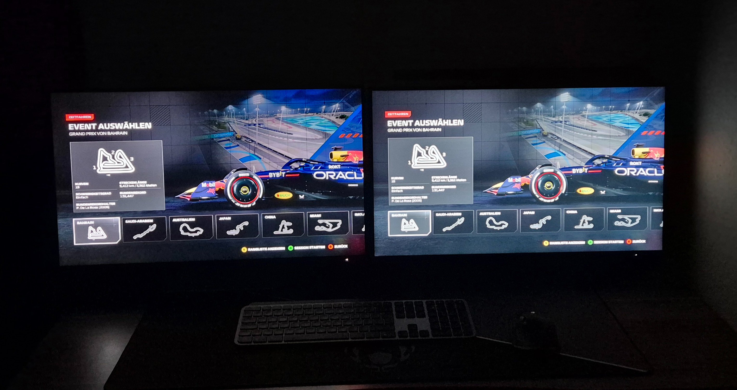

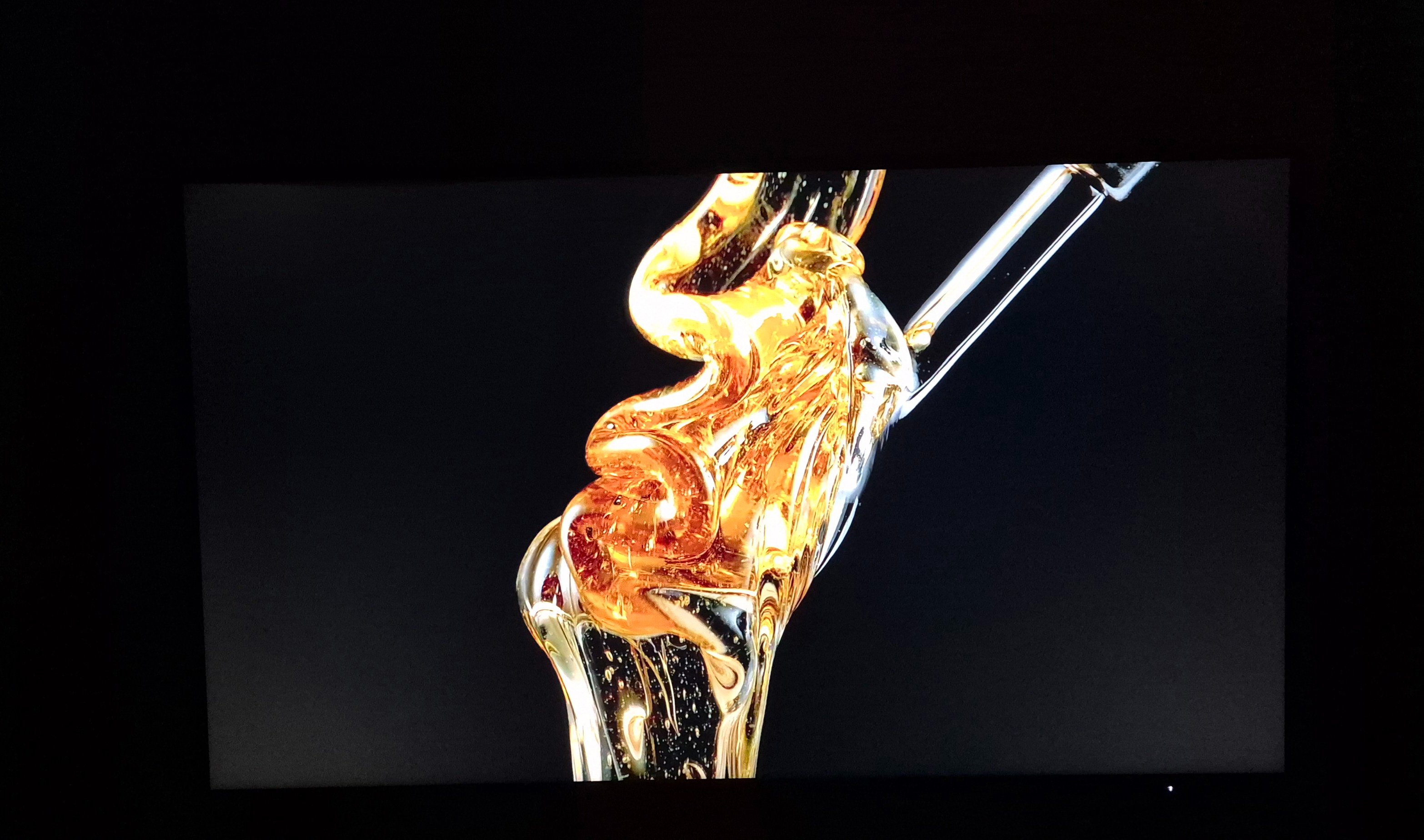

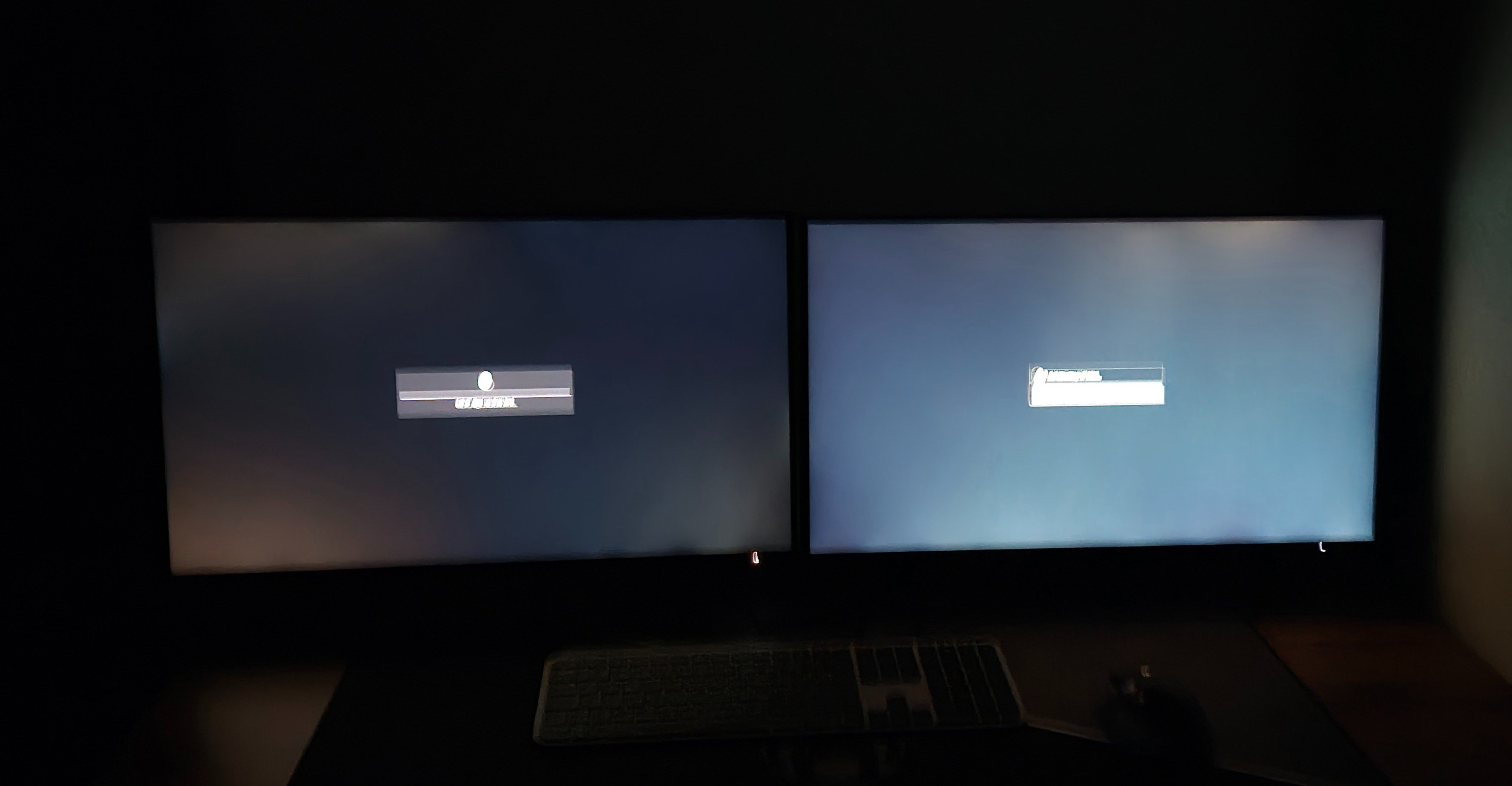

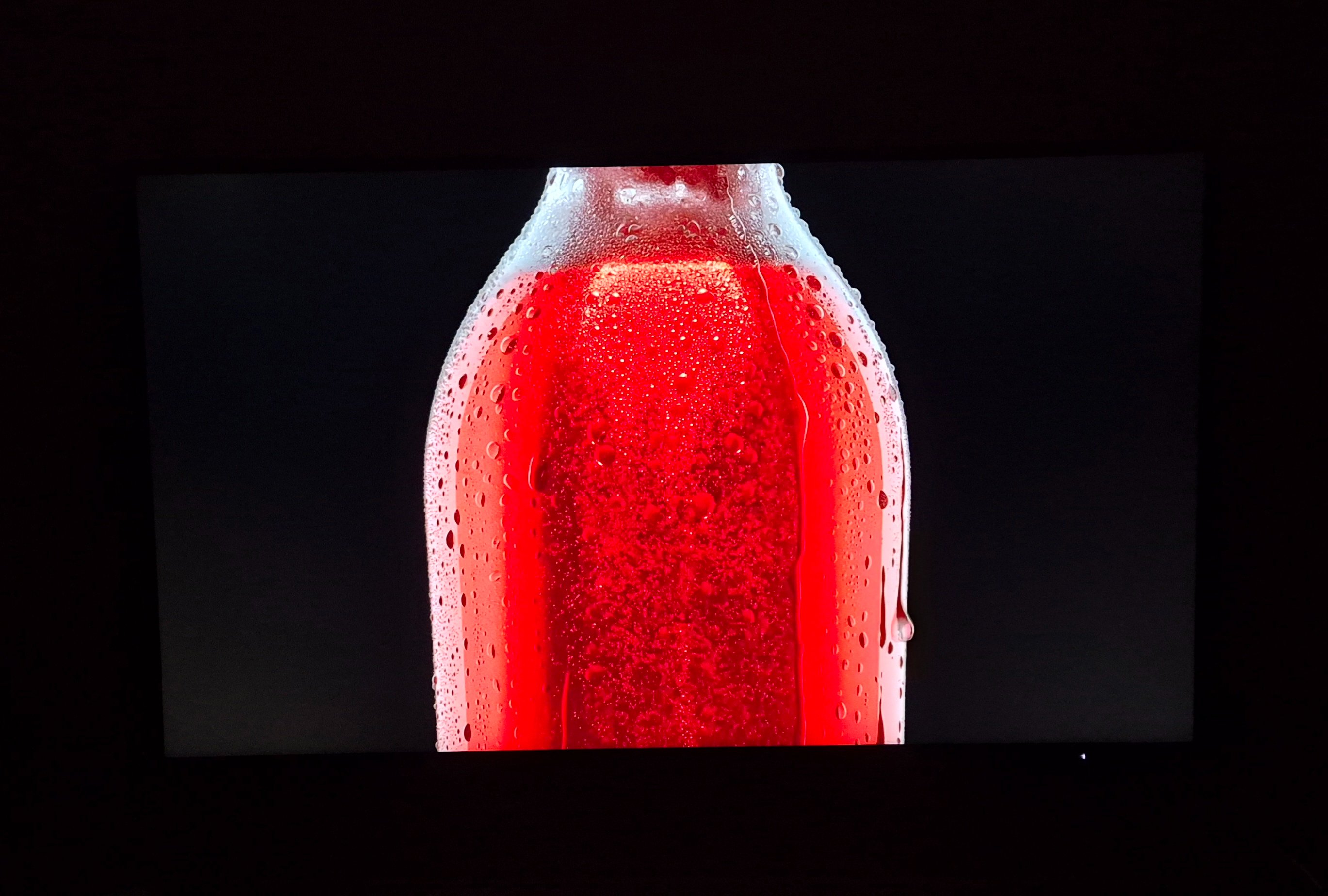

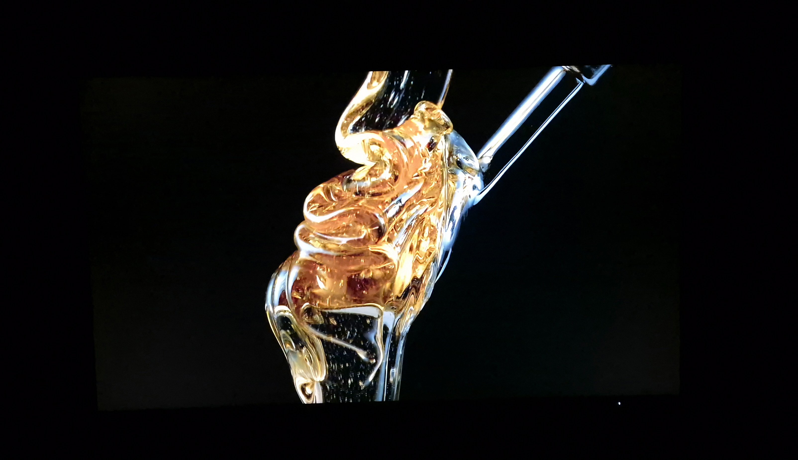

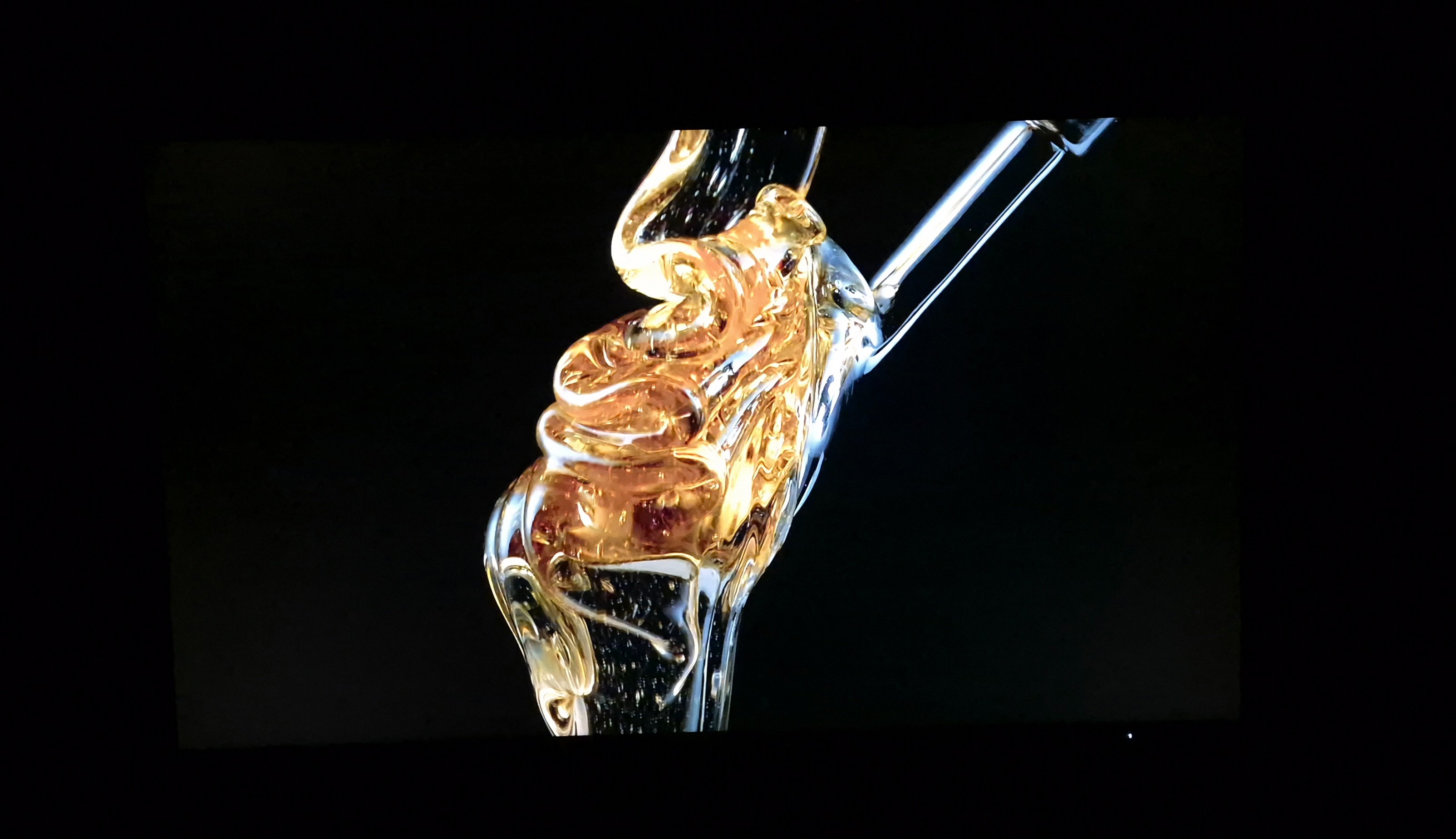

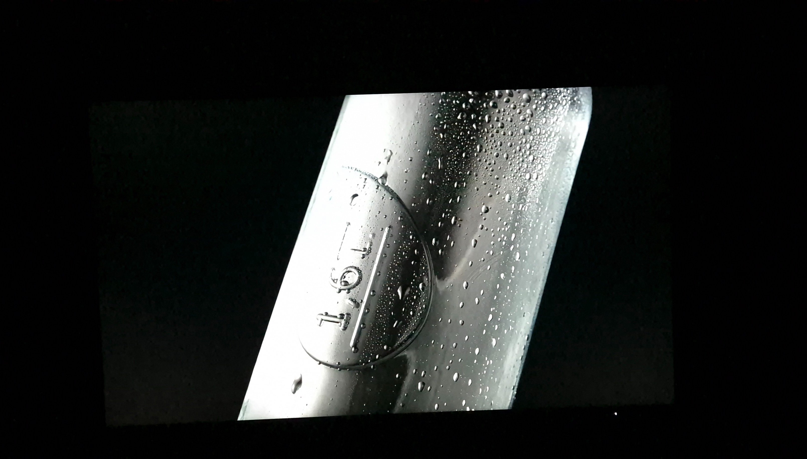

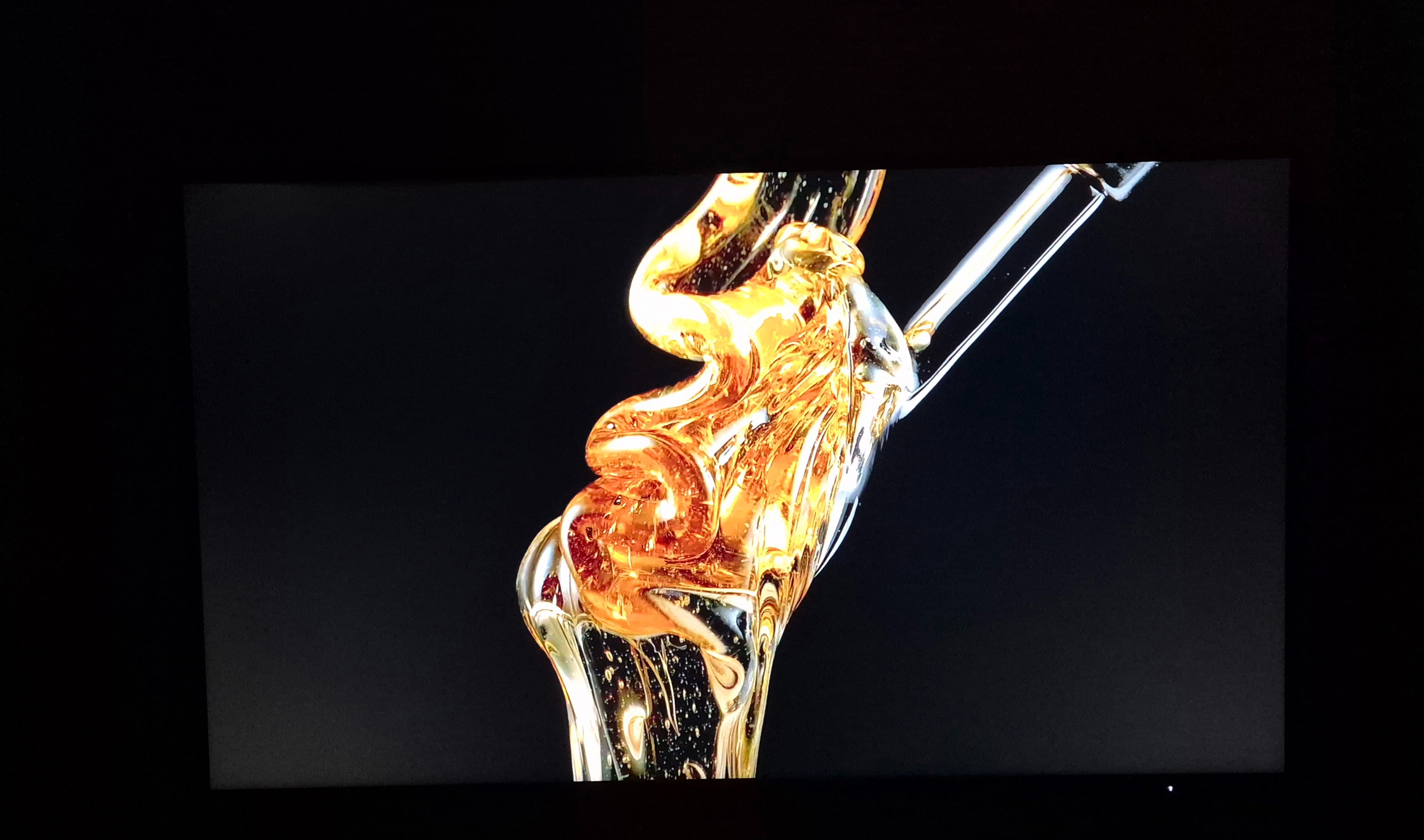

Das Wichtigste ist ja das Bild, daher kurz ein paar Aufnahmen in Extremsituation in völlig dunklem Raum. Worst case quasi...
Das IPS Black holt da schon einiges raus. Aber nach wie vor mit viel clouding und Überstrahlt aus den Ecken.

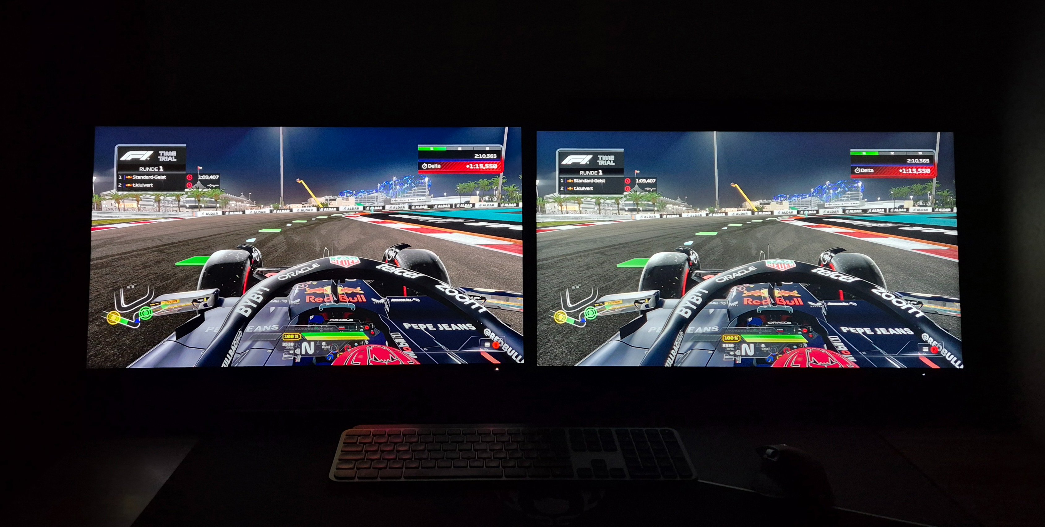

Links U2724de(neu) vs. Rechts U2721de (alt)

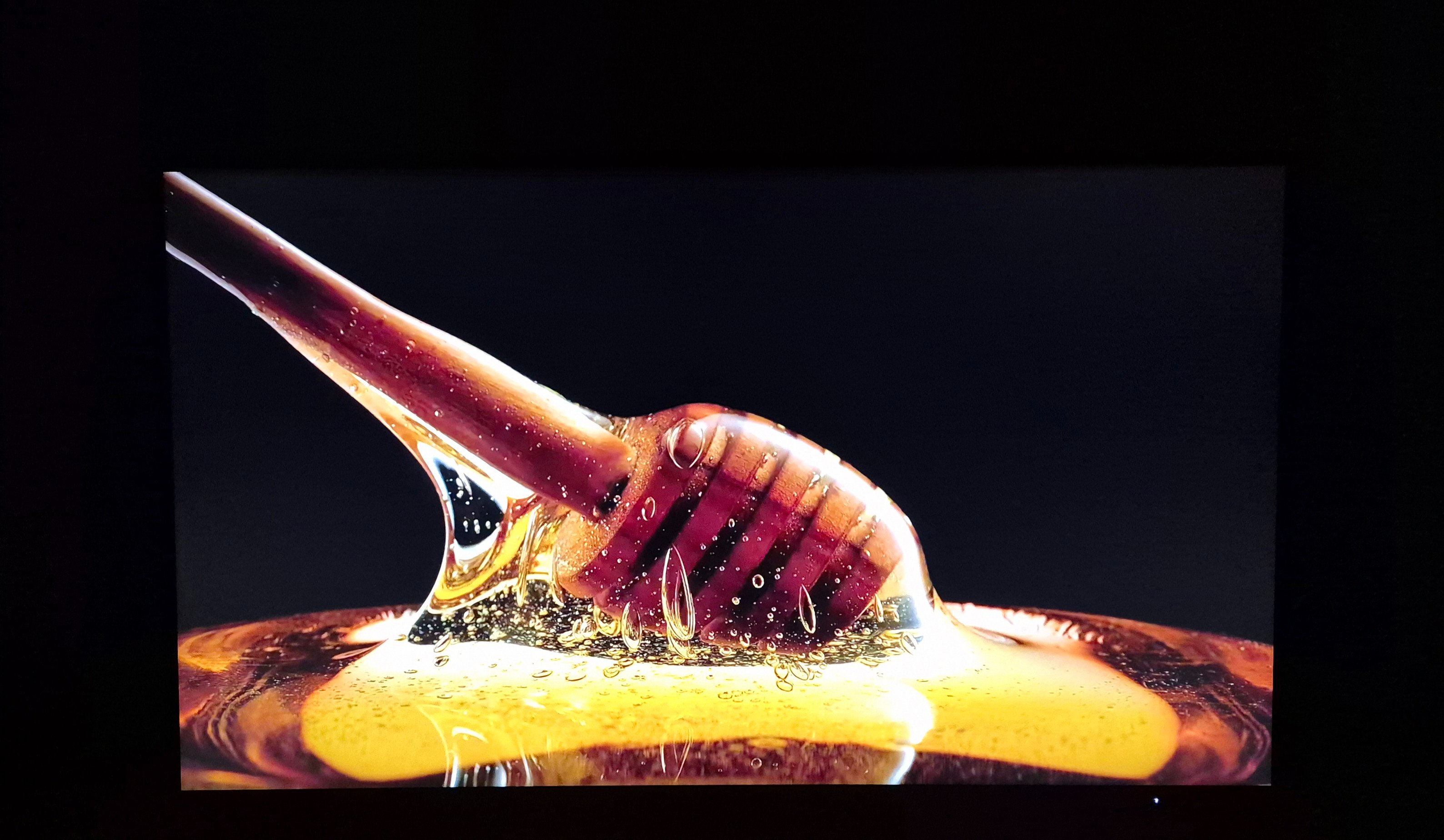

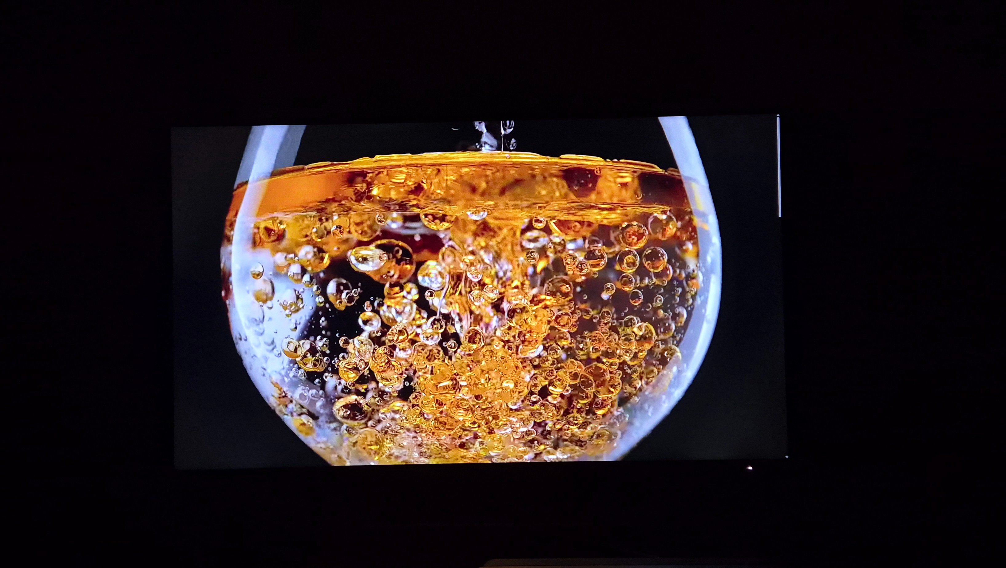

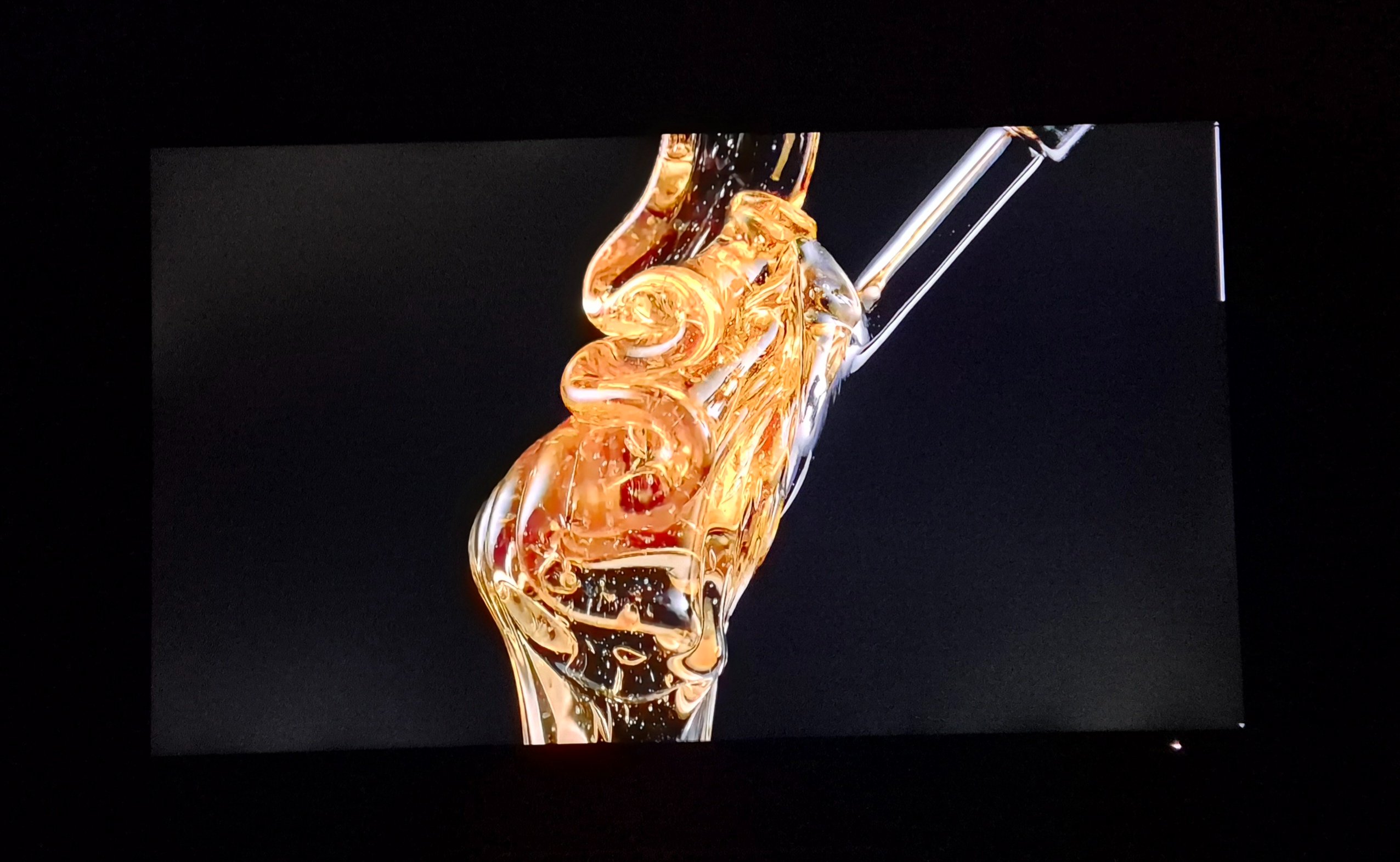

Und die letzten 5 Bilder aus dem 4k testvideo von LG. Wieder komplett dunkler Raum. Der rechts stehende Dell U2721de ist mit Spider X2 Elite kalibriert.

Hm, ich würde den nicht behalten (Ausleuchtung bzw. Homogenität sehr grenzwertig. Besonders bei dunklem Hintergrund).
Und der "alte Dell" geht ja gar nicht - ist ja ähnlich mies wie bei unseren Firmen-Dells.
Aber vielleicht ist das heutzutage ja schon Standard - in der Firma gibt es seit min. 10 Jahren ja nur noch Dell und Zuhause hatte ich vorm HP-Monitor einen fast 14 Jahre alten NEC MultiSync und davor einen Eizo FlexScan.
Auch in dieser Reihe ist eine leicht abnehmende Homogenität der Ausleuchtung festzustellen - aber bei weitem nicht so ausgeprägt wie in deinen Fotos.

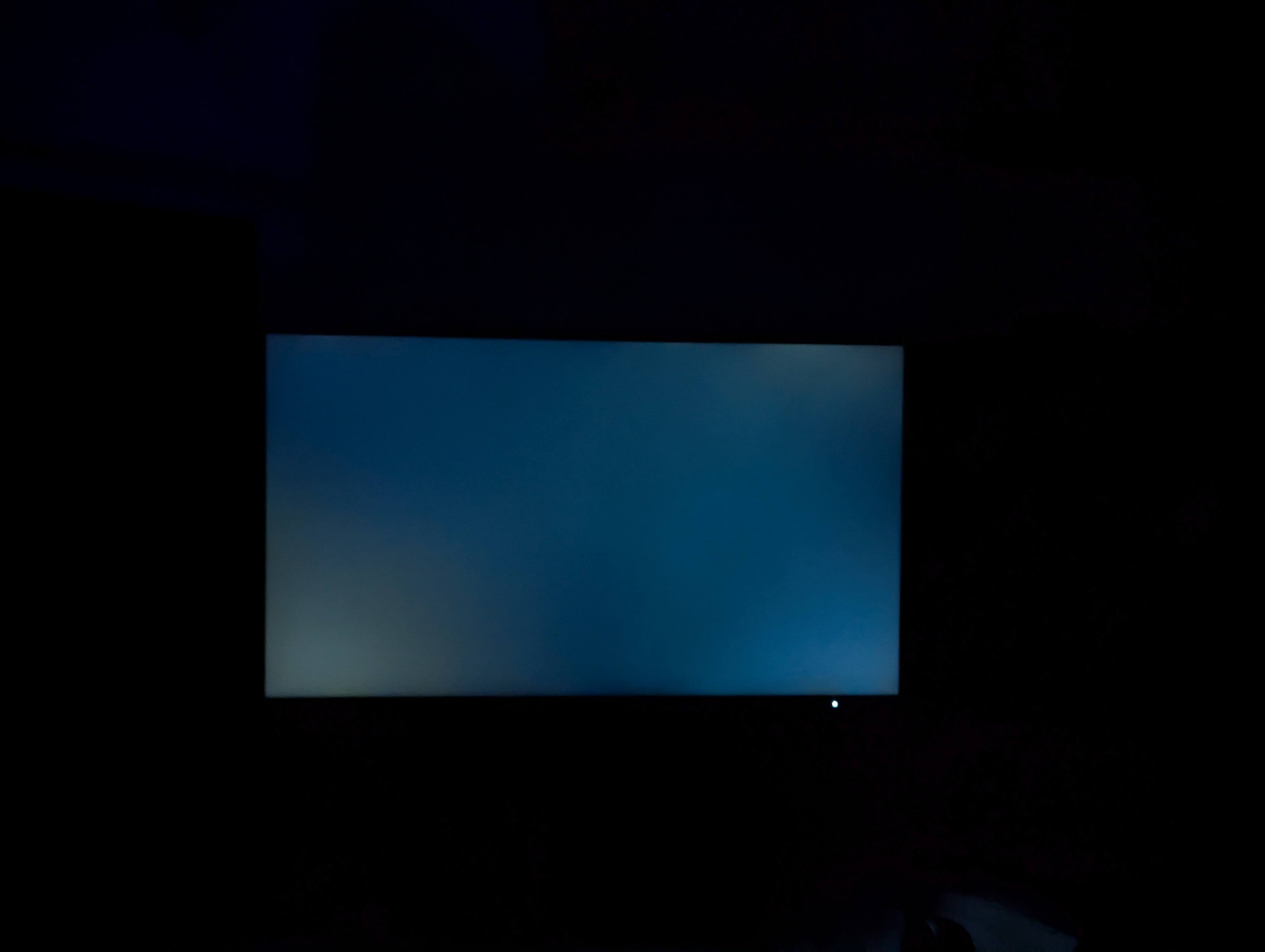

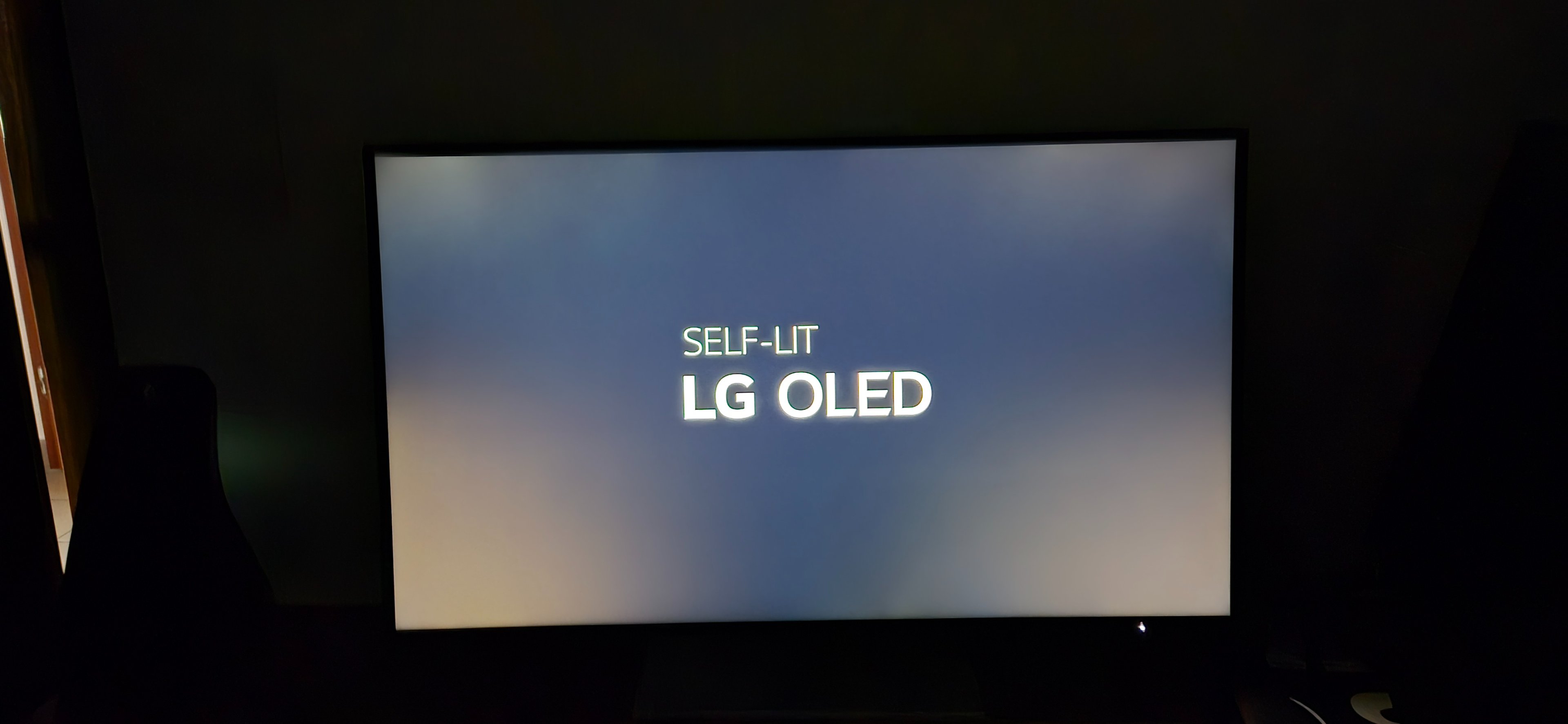

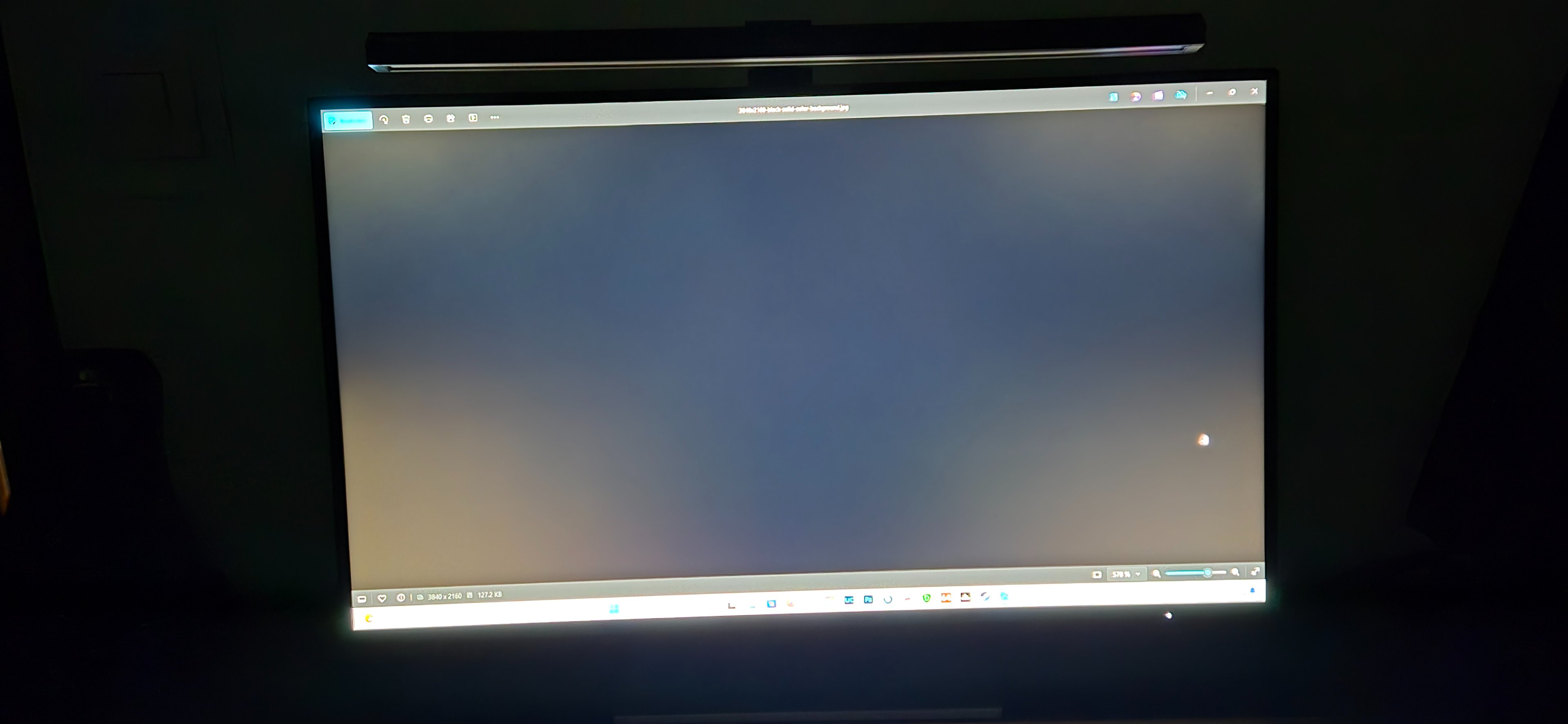

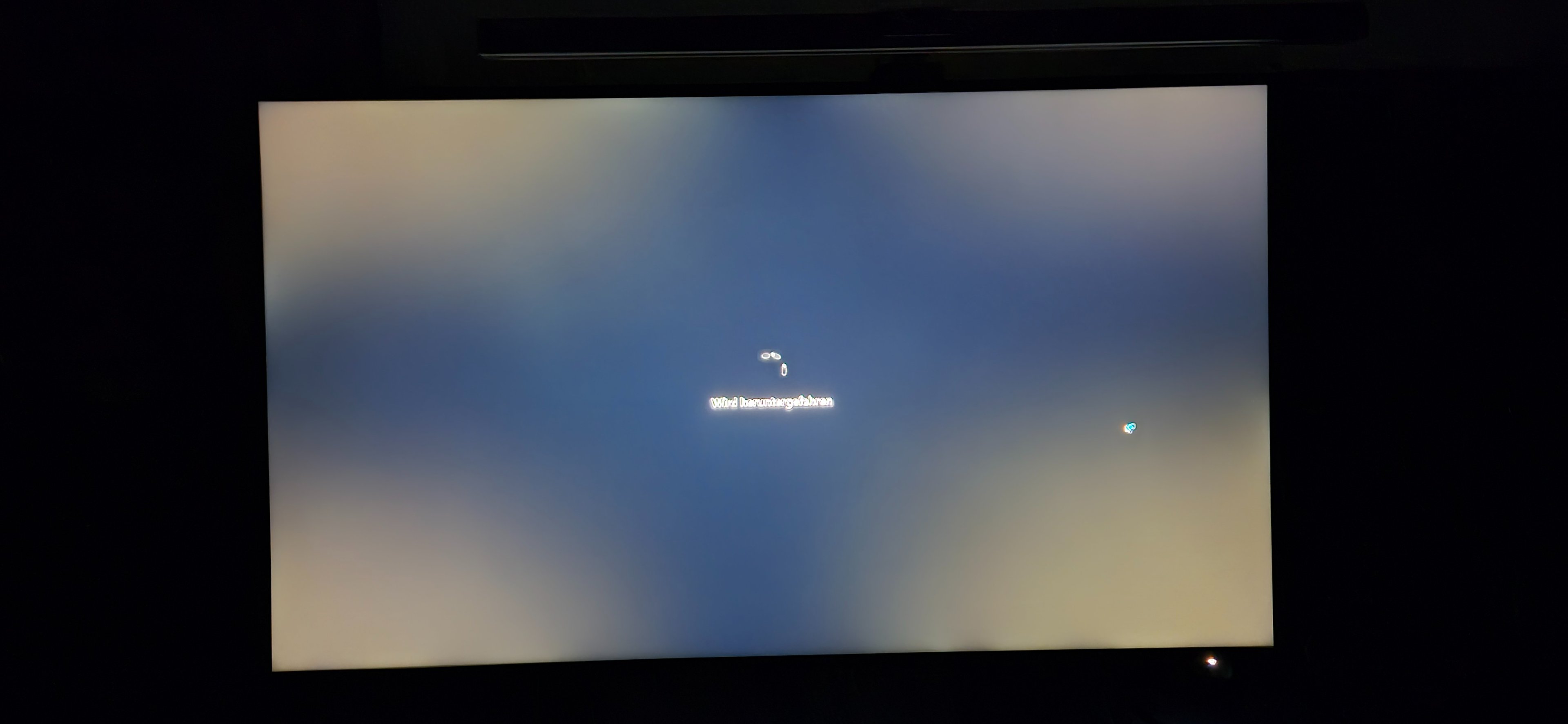

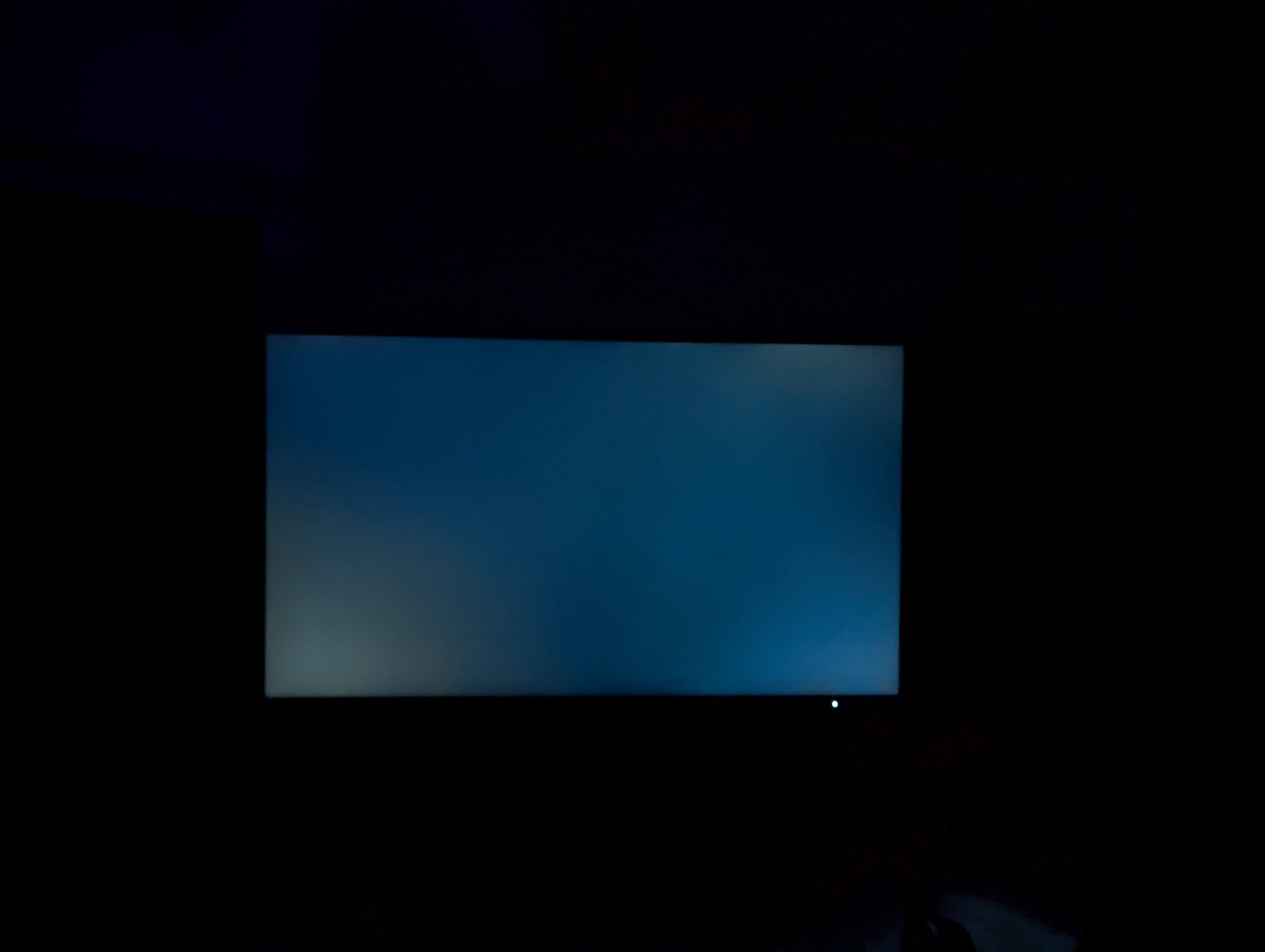

Man darf aber auch nicht vergessen das die Smartphonebilder das Ganze Übel stark verstärkt darstellen da überbelichtet. Man müsste um euch es in Real-Szenario vorzuführen manuell belichten, sprich kürzer.

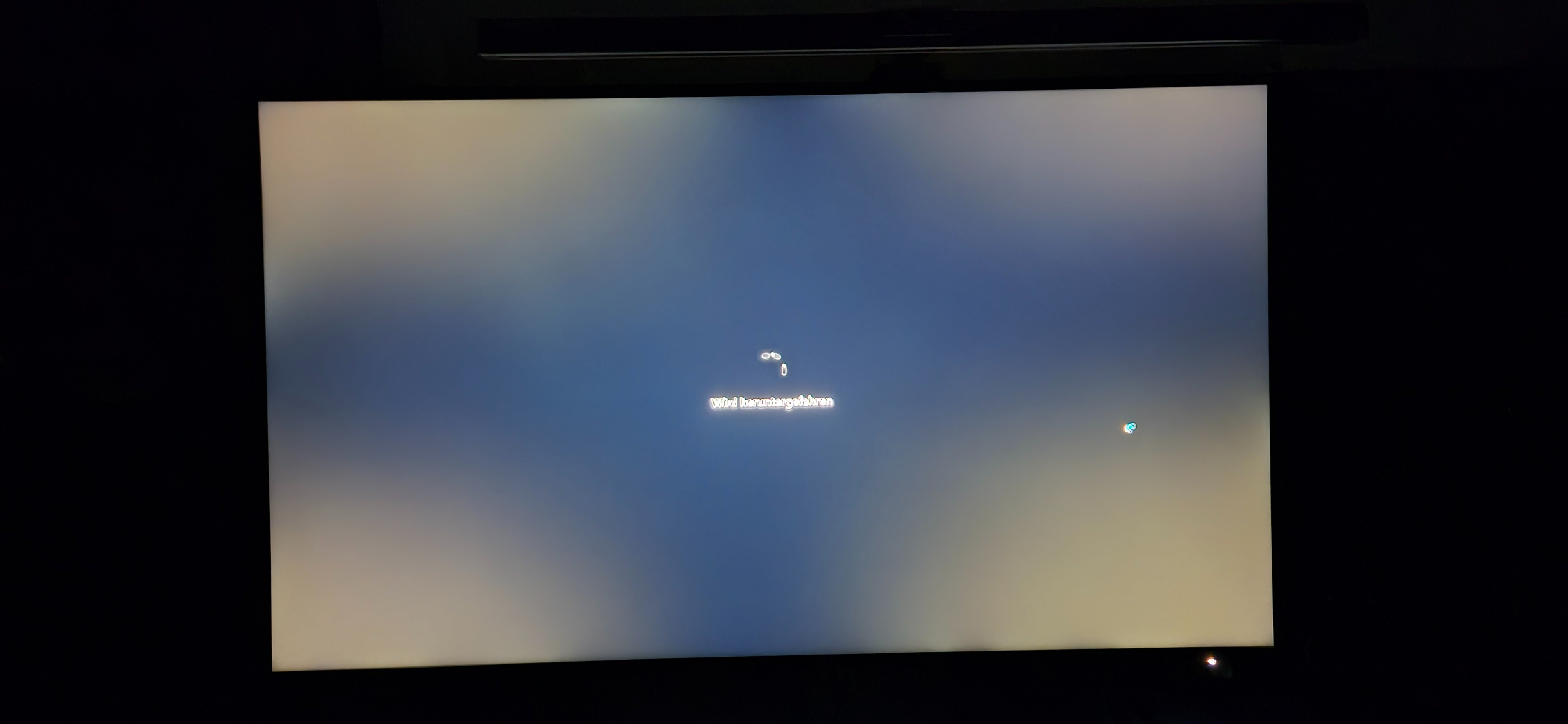

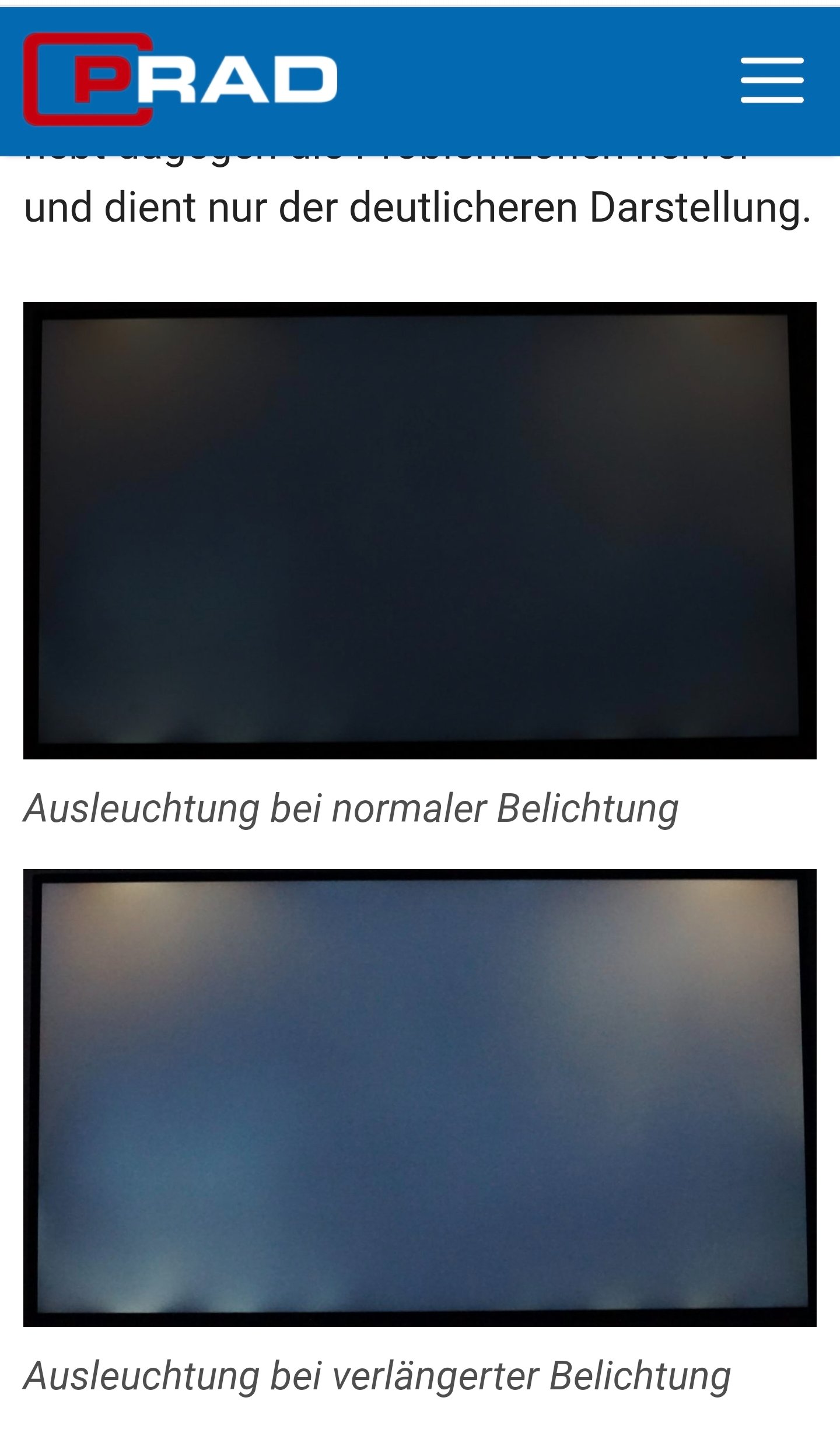

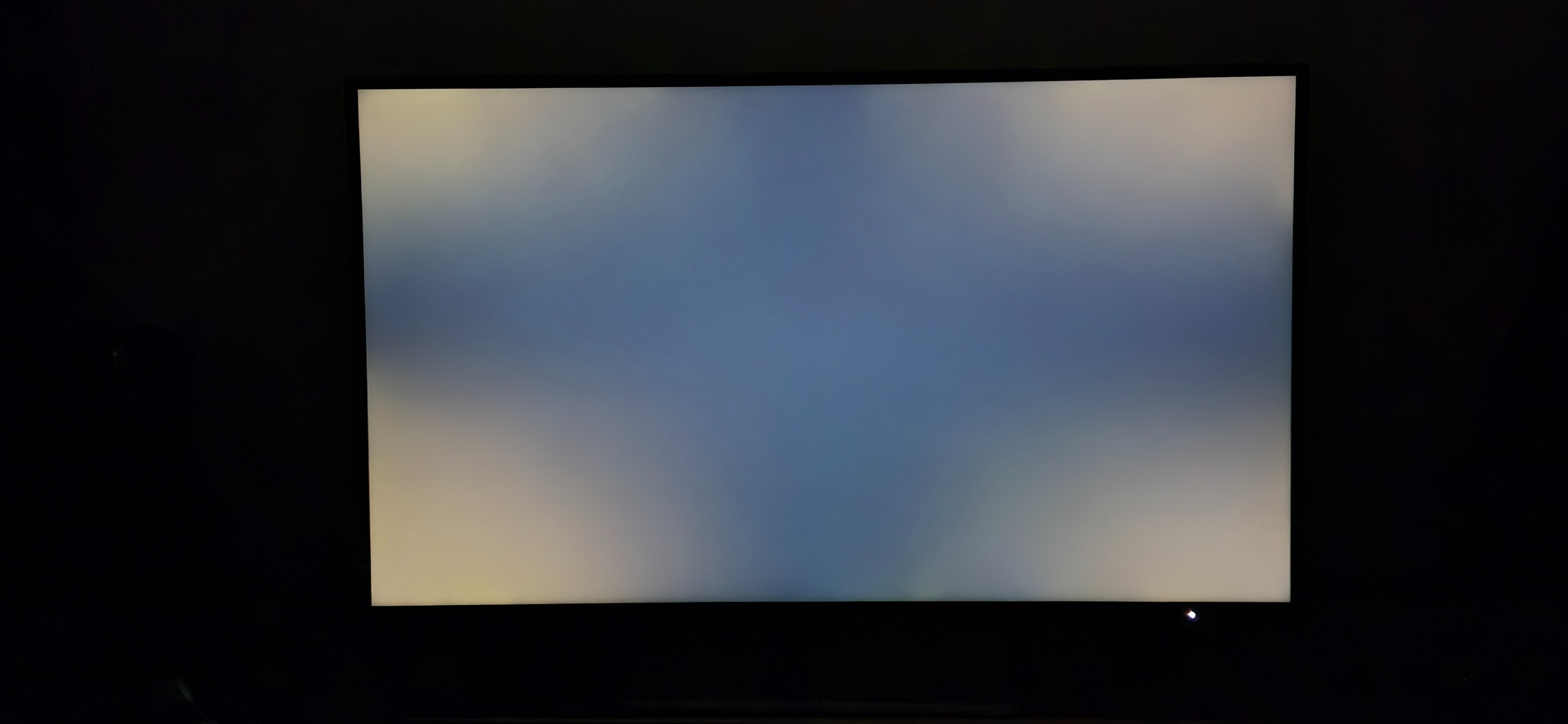

Ob ein Austausch in der Panel-Lotterie bei meinem Dell etwas bringen würde steht in den Sternen. Anbei ein Bild vom aktuellen Prad-Test des Dell U2724de. Für Prad ist es ein befriedigend.
Ich habe versucht es in einem kleinen Video darzustellen. Links der neue U2724de:
https://files.fm/u/rfegwtmayg

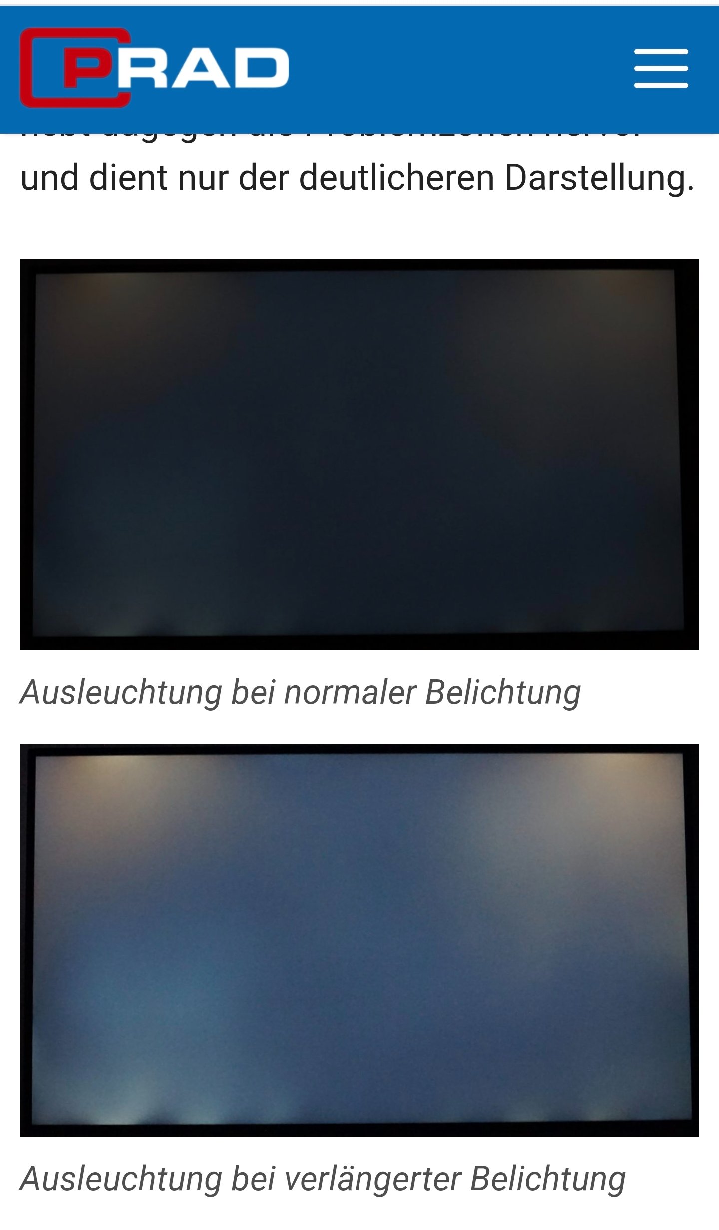

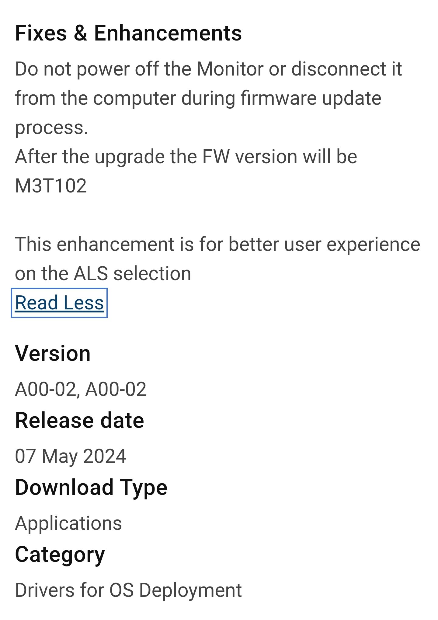

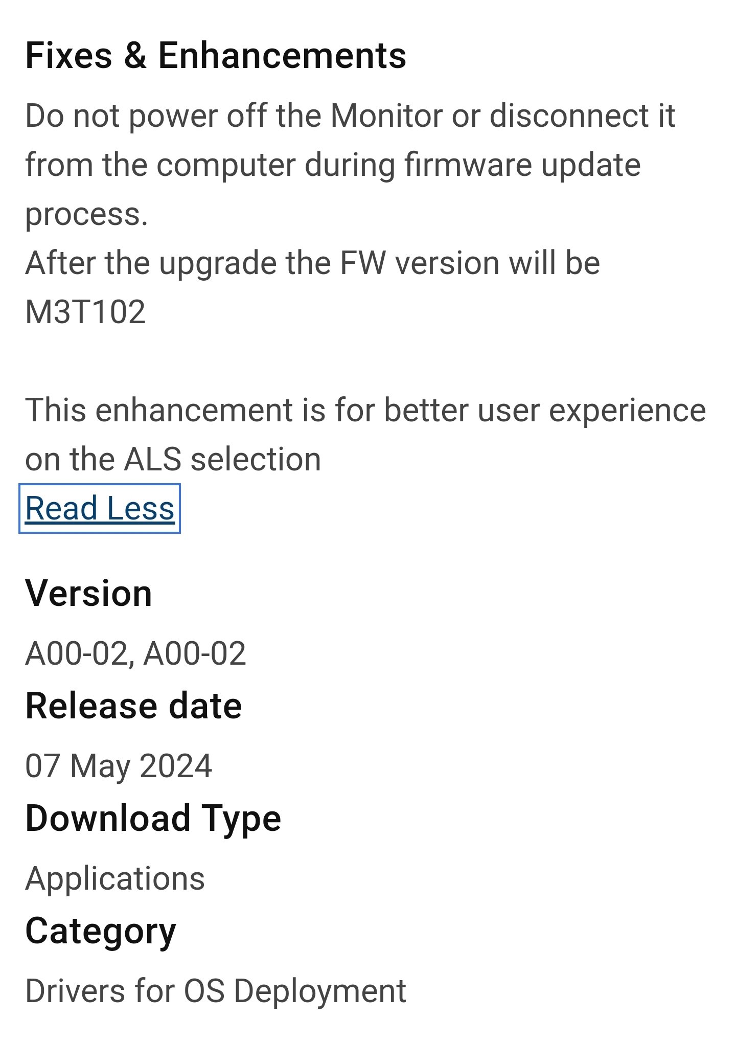

Hast Du die aktuelle Firmware installiert?
Helligkeit und Kontrast habe ich auf 65 stehen.
Reaktionen: klickpix
@Cerebral_Amoebe Aktuelle Firmware ist älter als die Produktionswoche des Monitors. Von daher wohl ja....Firmware ist aktuell.

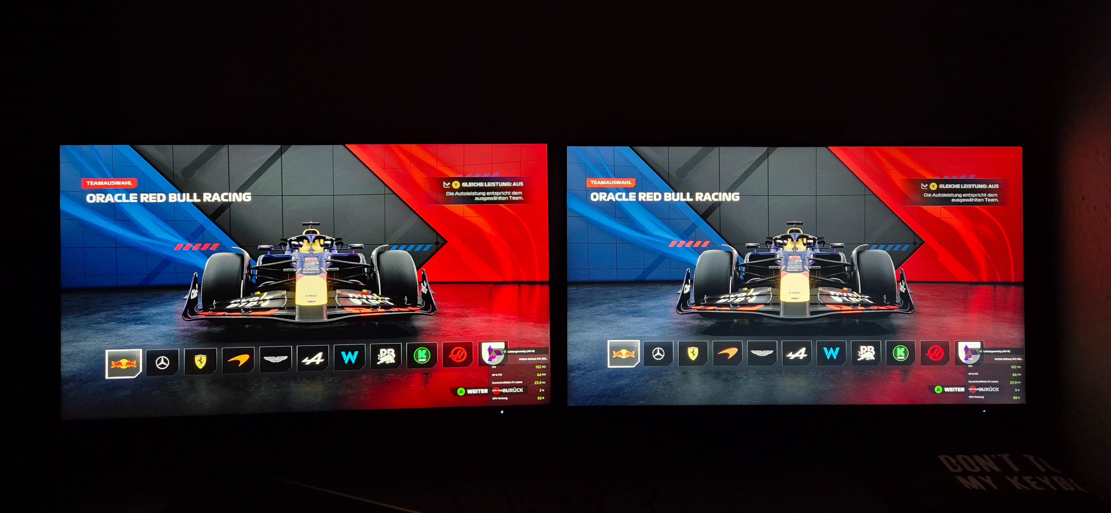

Ich habe Helligkeit & Kontrast im SRGB Modus auf 75 belassen. Nicht auszudenken wie das aussehen würde wenn man auf 90 hoch ginge.

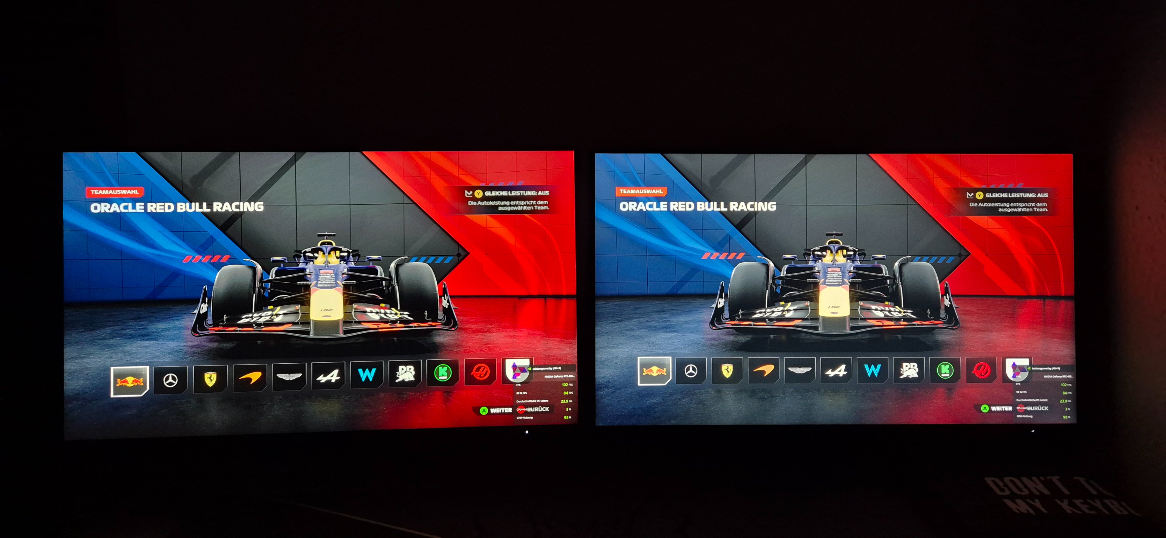

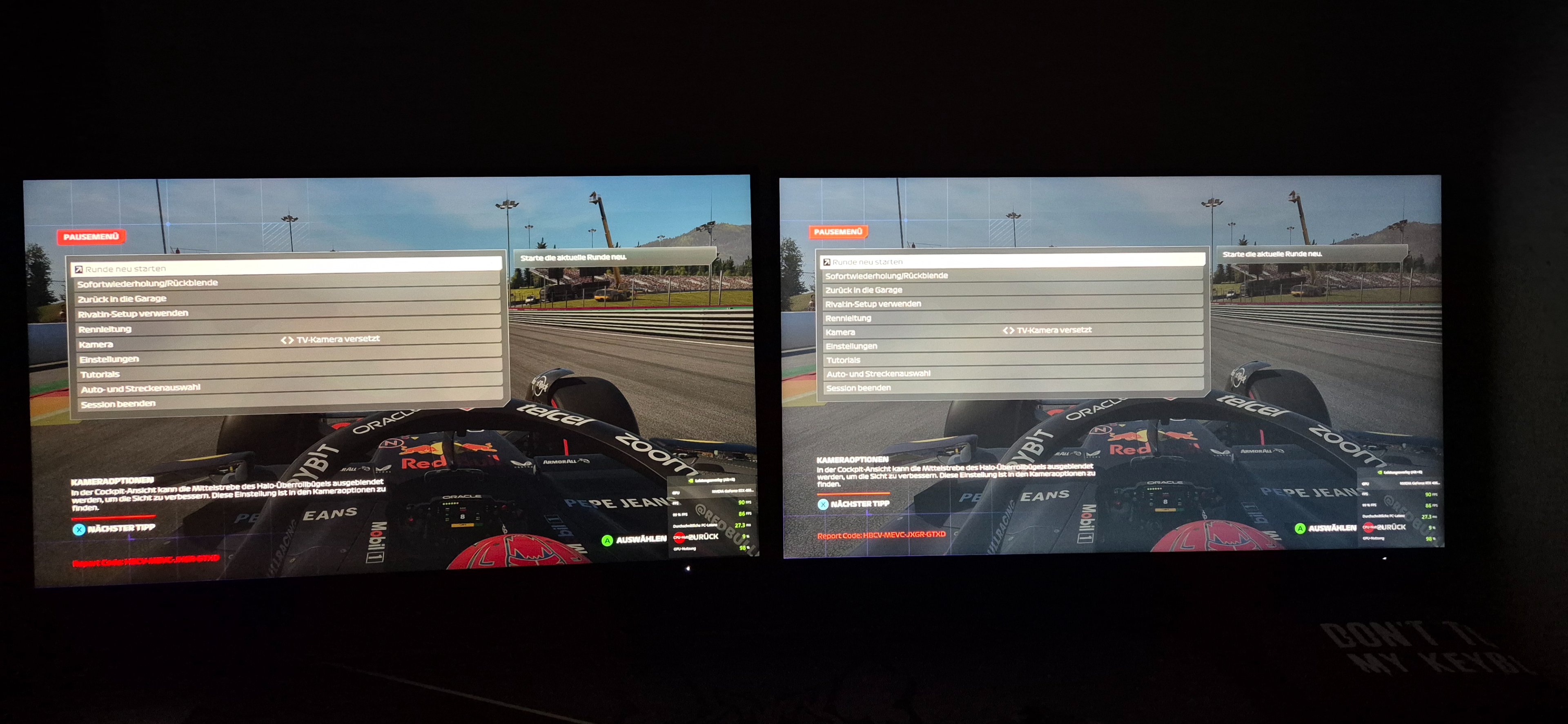

Habe vorhin nochmal getestet mit F1 24. Selbst im halbdunklen Raum deutliches Clouding weit Richtung Bildmitte. Natürlich nur sichtbar in nahezu komplett schwarzen Passagen.
Was die letzten Aktualisierung der Firmware mit dem Clouding zu tun haben könnte weiß ich nicht. Was bedeutet ALS ? Das wurde wohl verbessert.

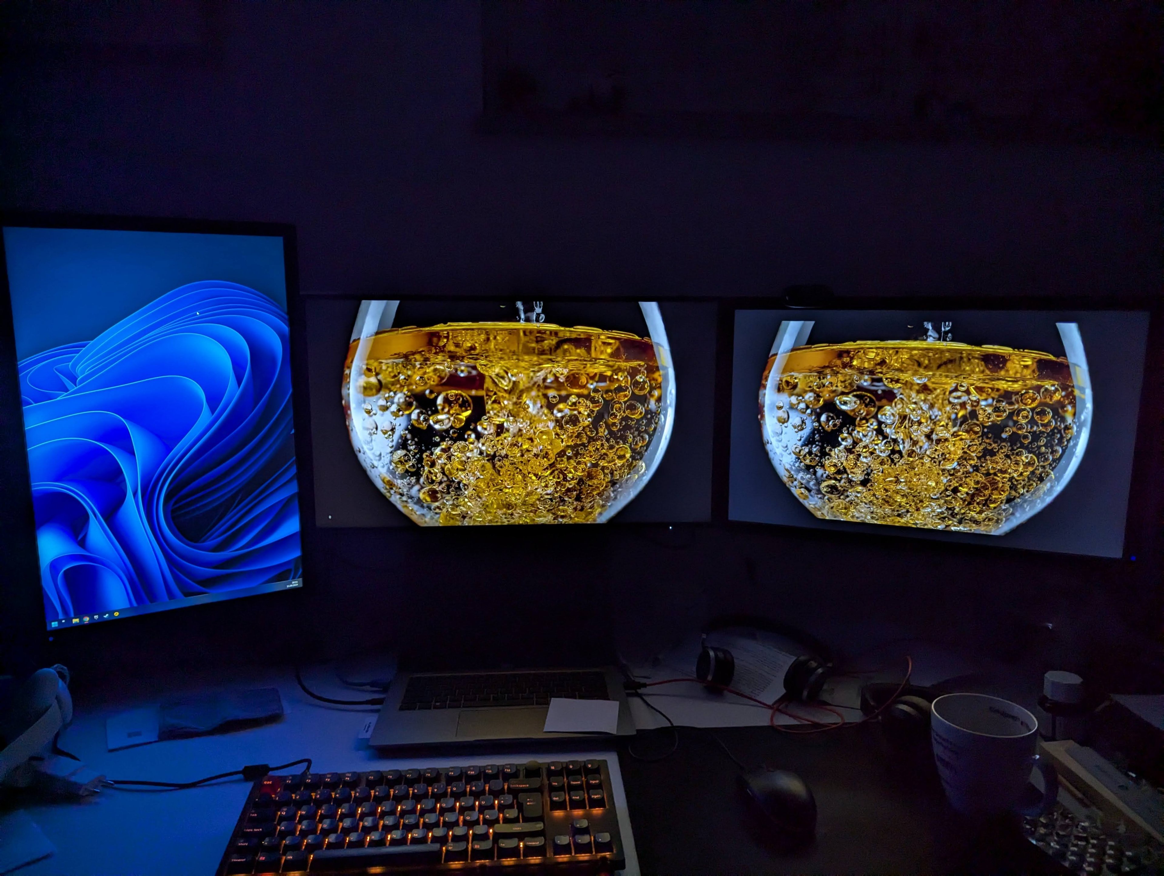

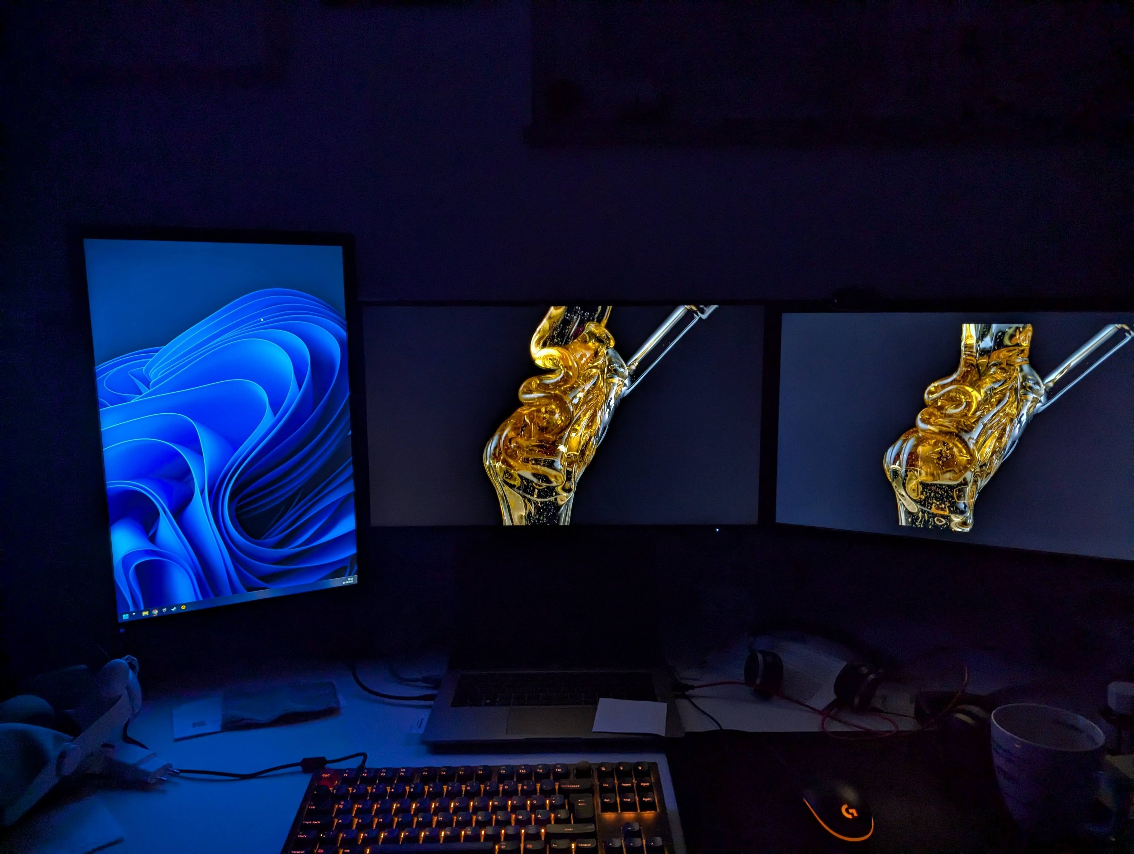

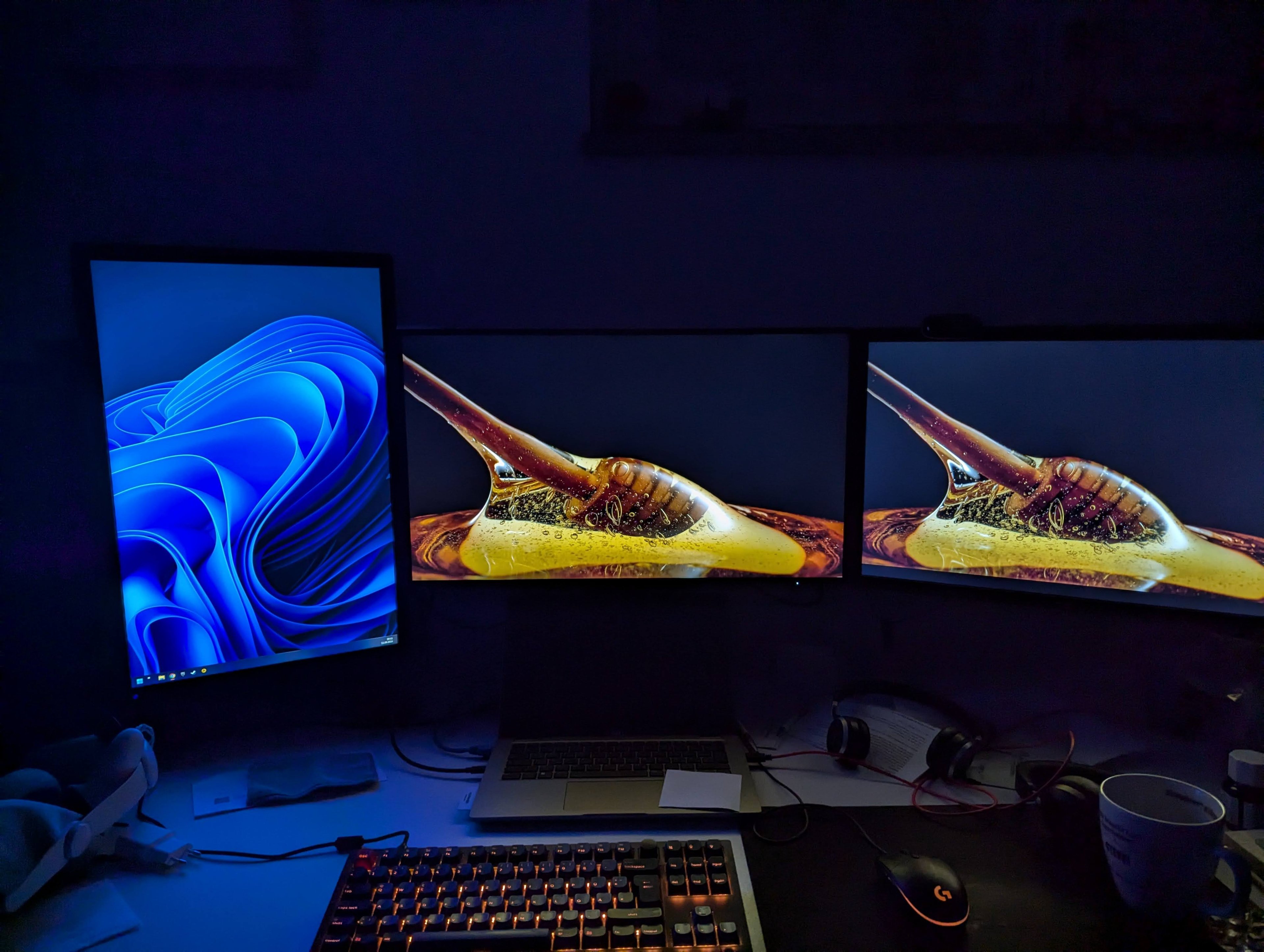

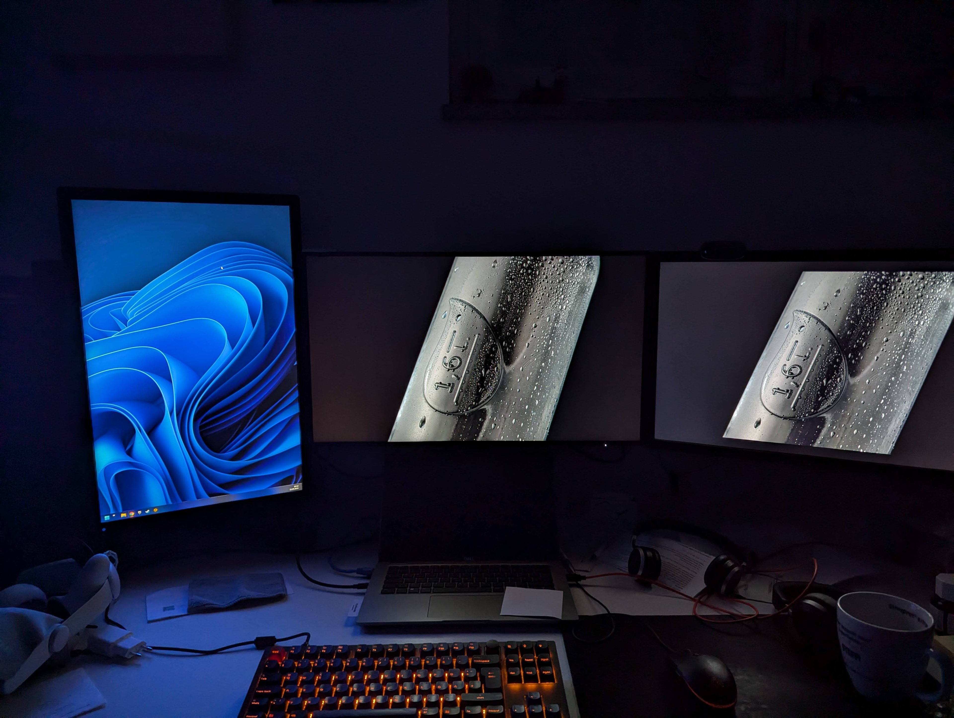

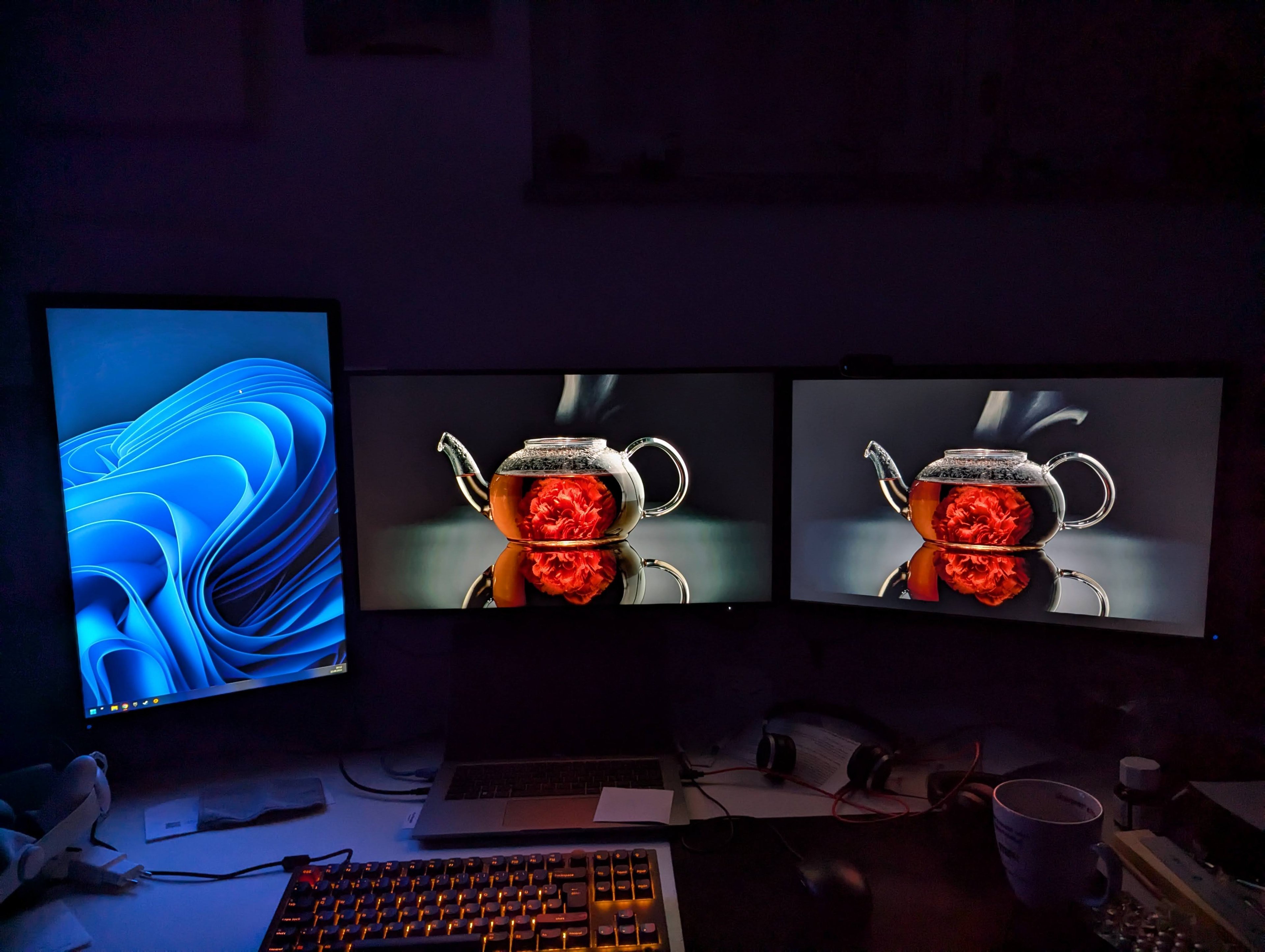

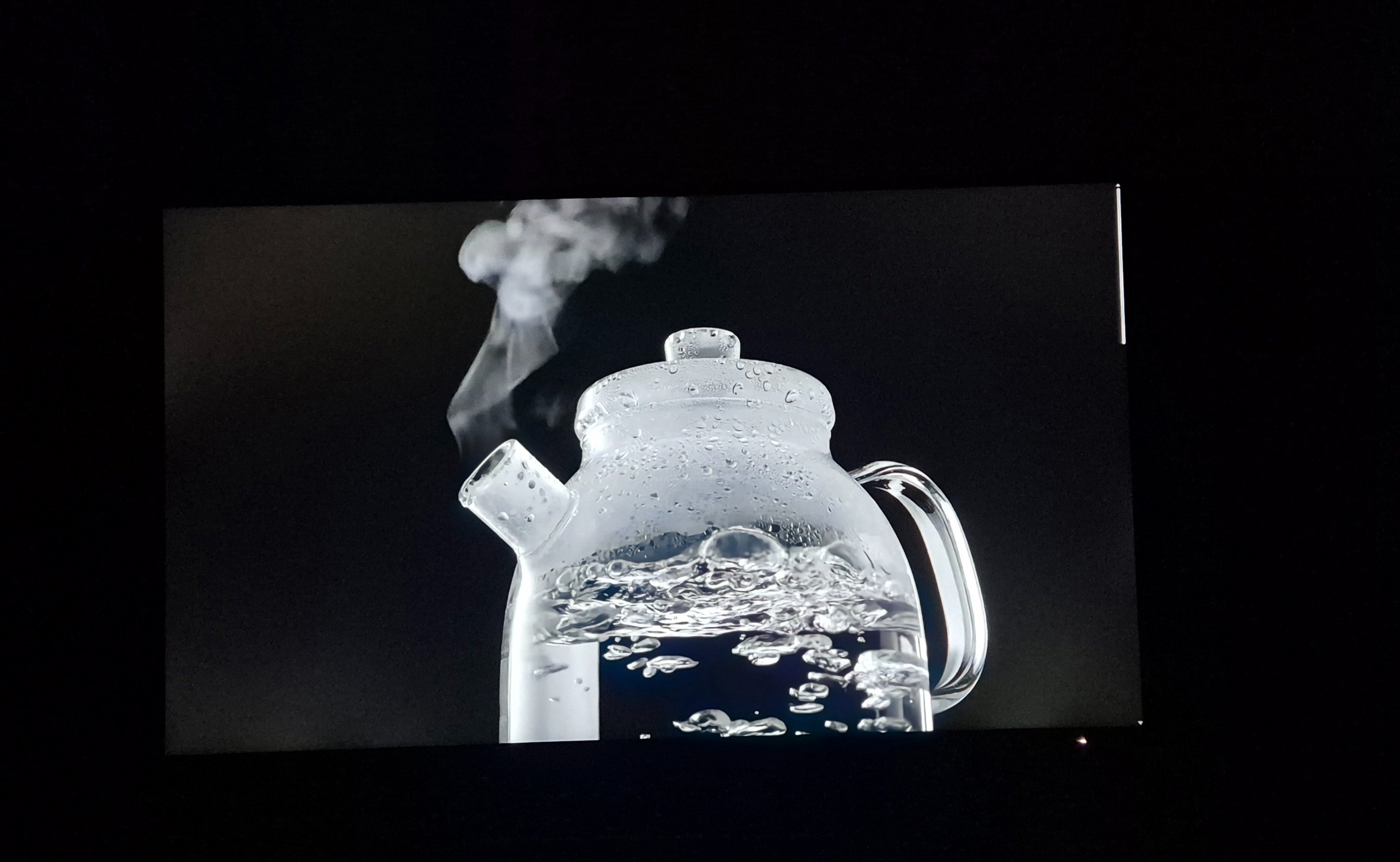

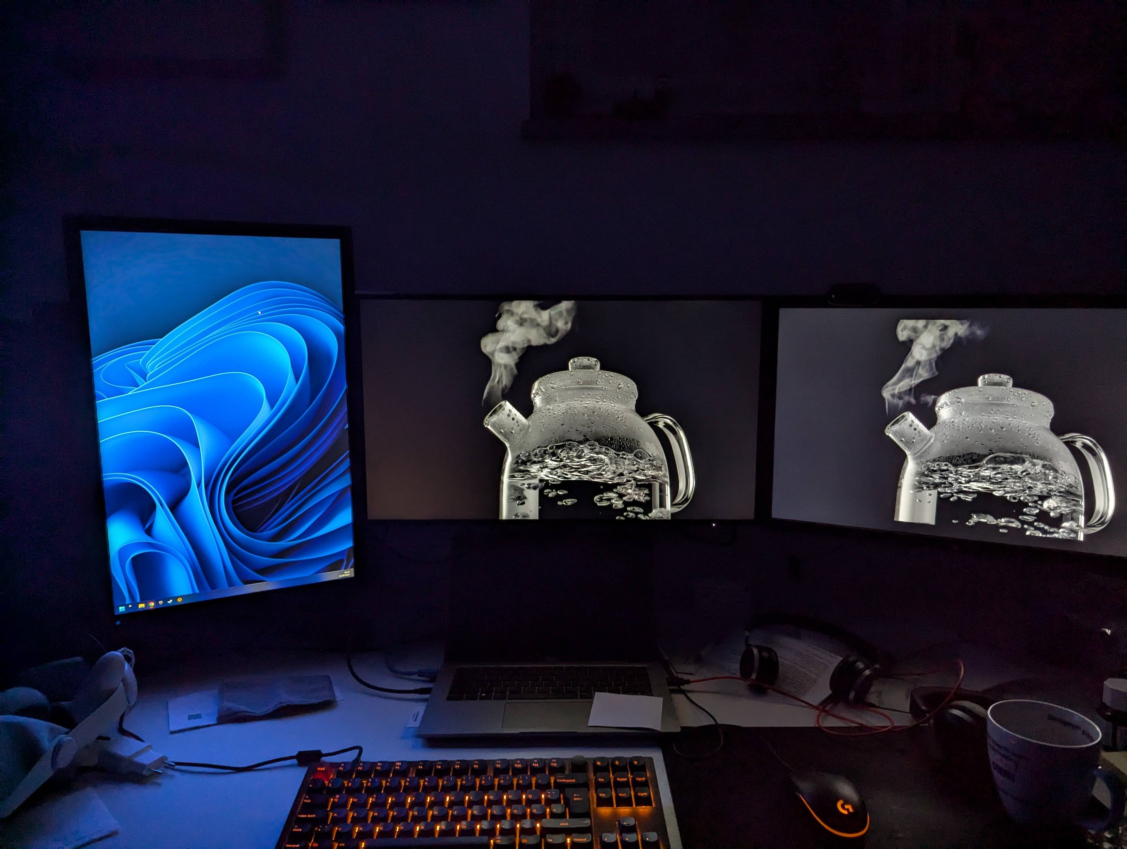

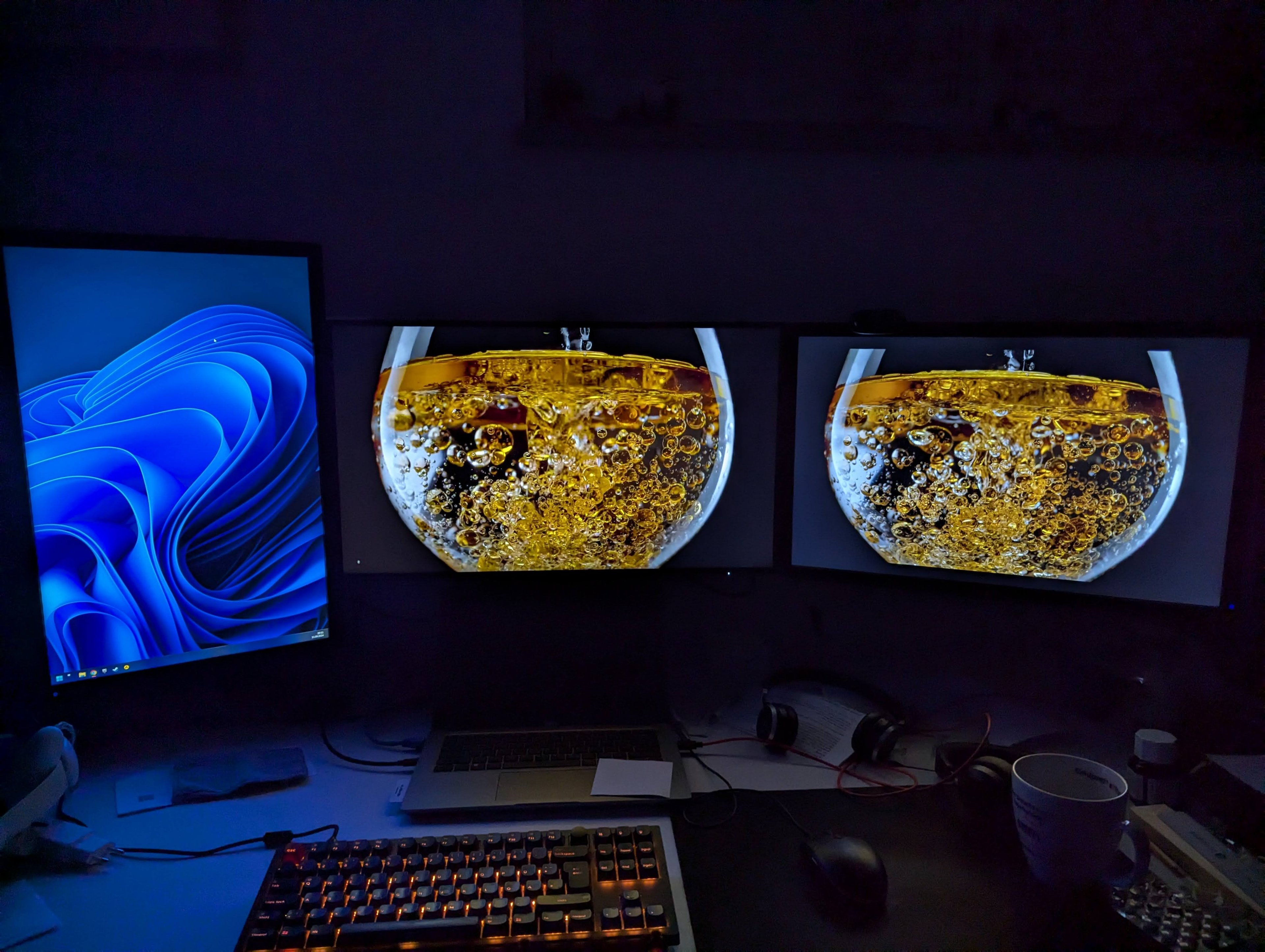

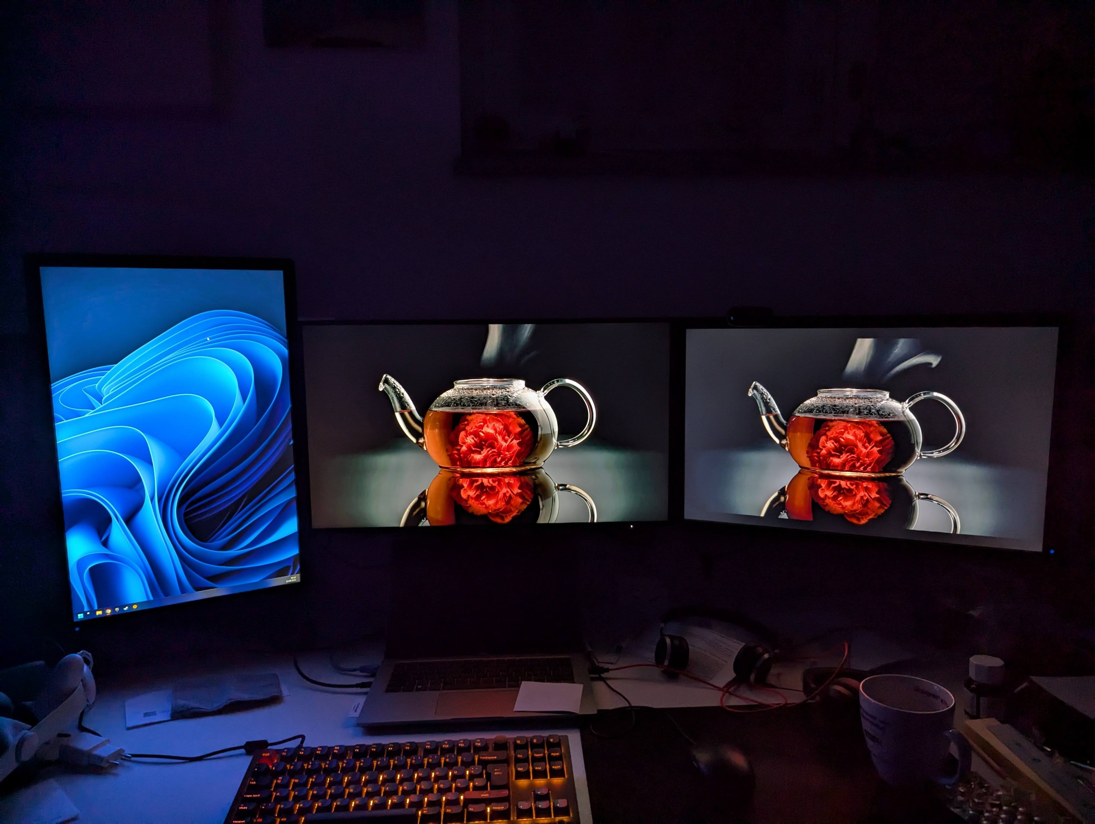

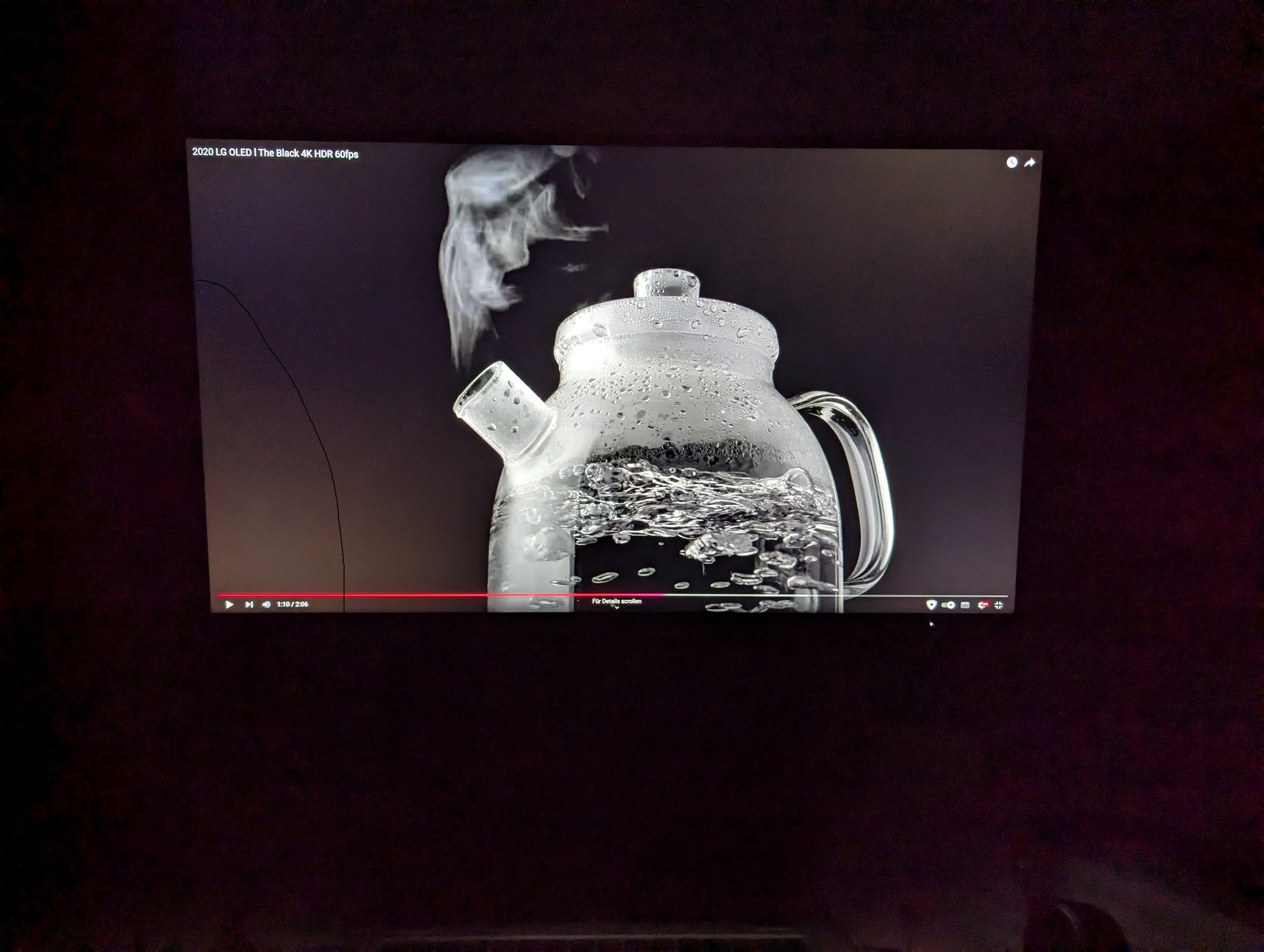

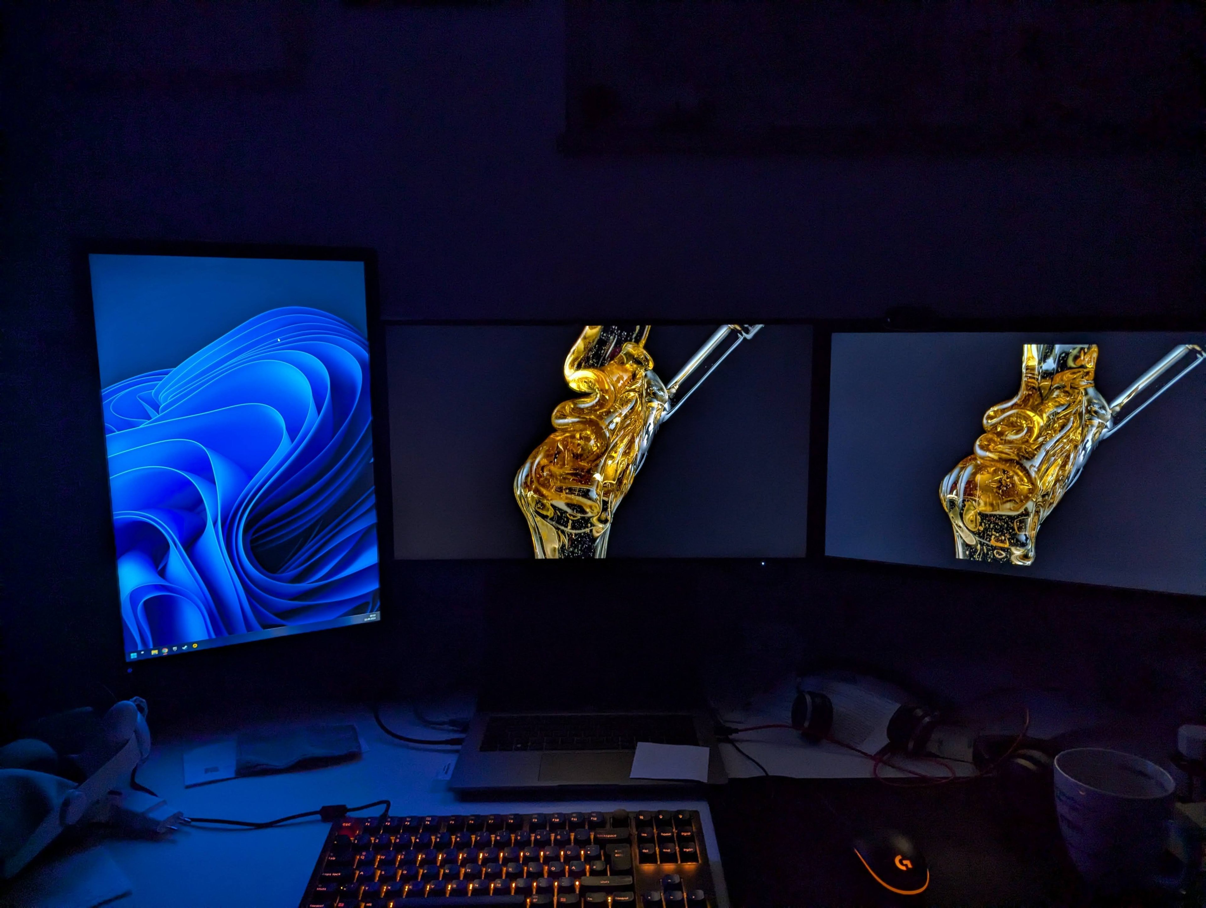

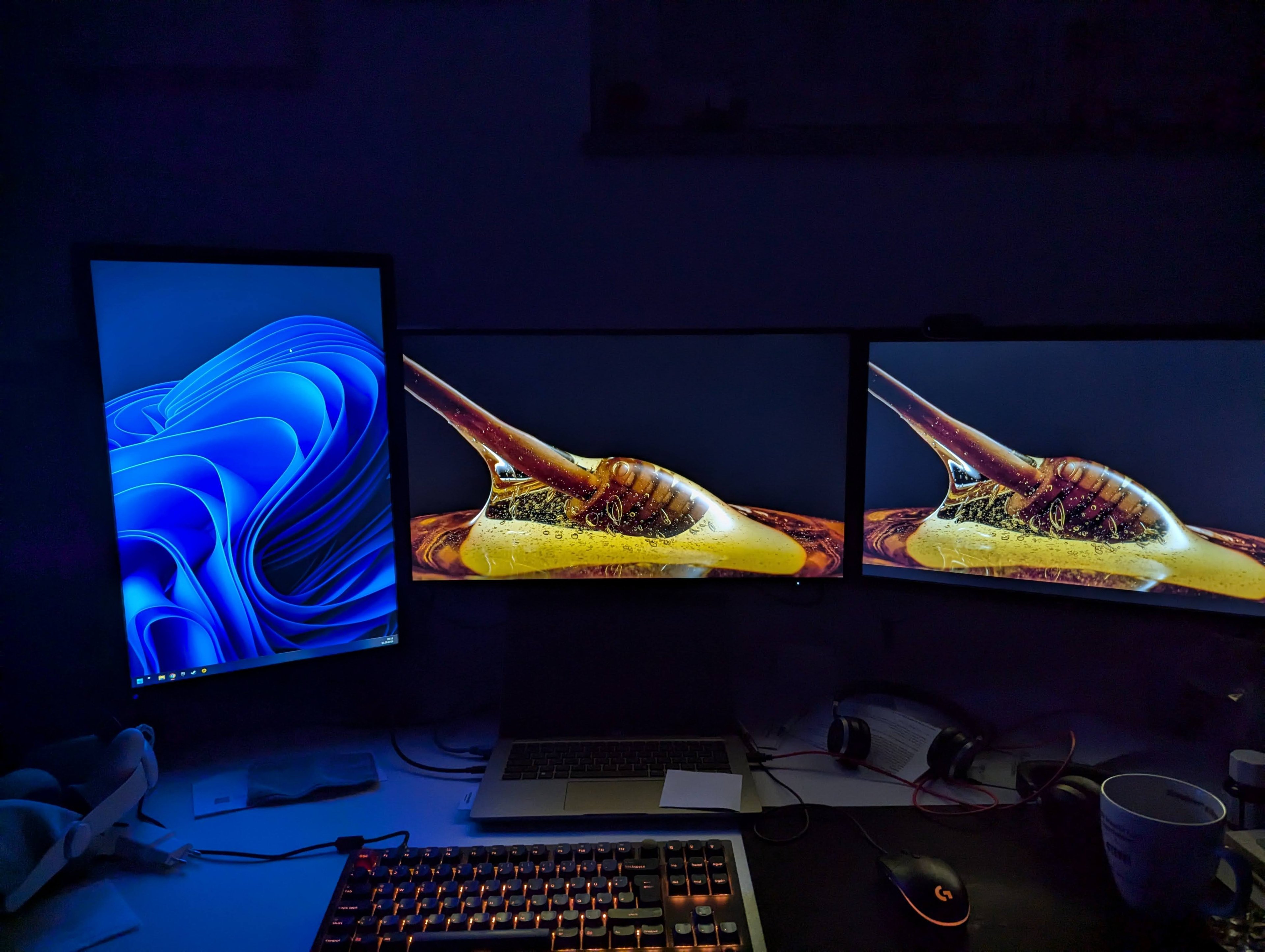

Hey @klickpix,

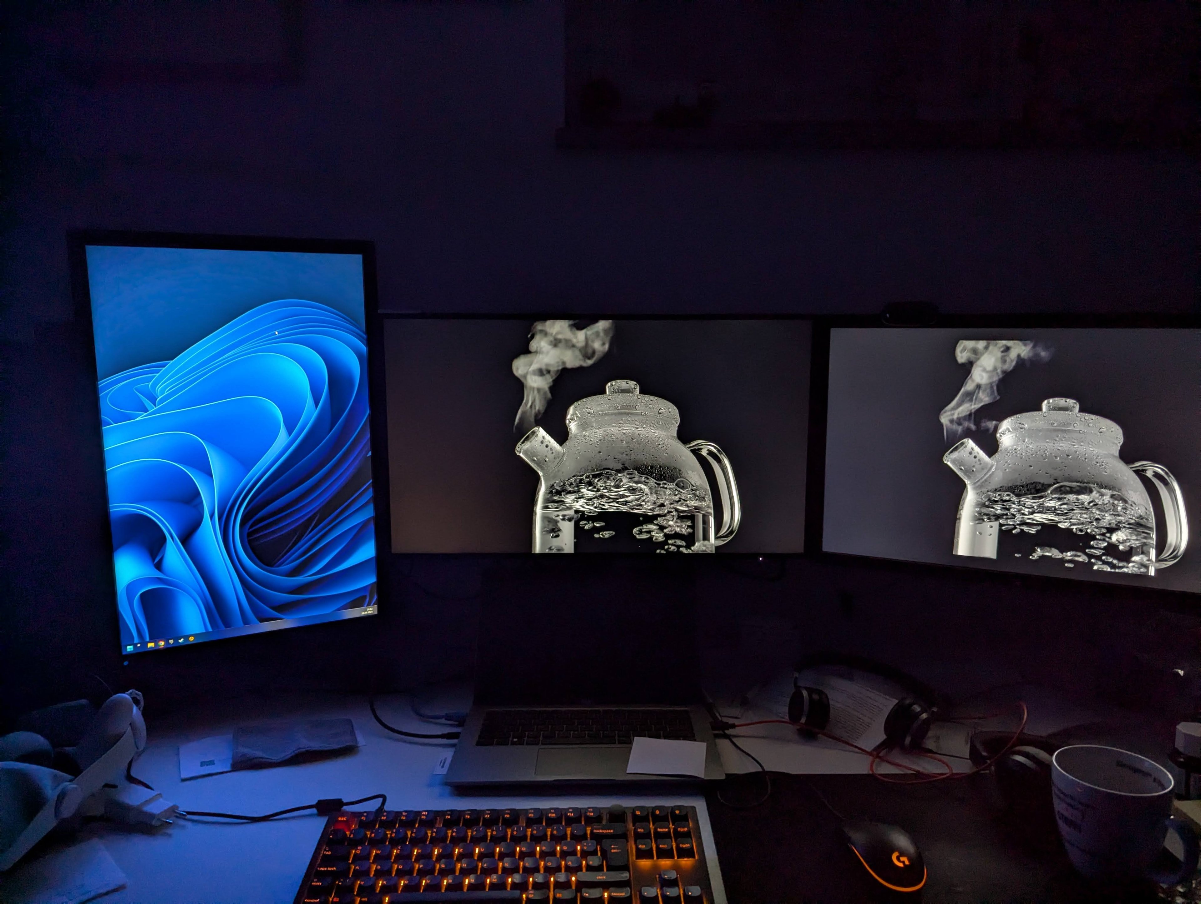

anbei ein paar Beispielbilder im dunklen Raum vom HP 727pu (links) und Dell U2412M (rechts). Die Bilder werden der Realität nicht gerecht, insbesondere der Glow ist bei weitem nicht so stark ausgeprägt, wie auf den Bildern zu sehen.
Den Glow im Eck links unten nimmt man wahr, den Glow im Eck rechts unten fast gar nicht mehr.
Aber wie schon angemerkt, das Handy verzerrt die Darstellung schon sehr.

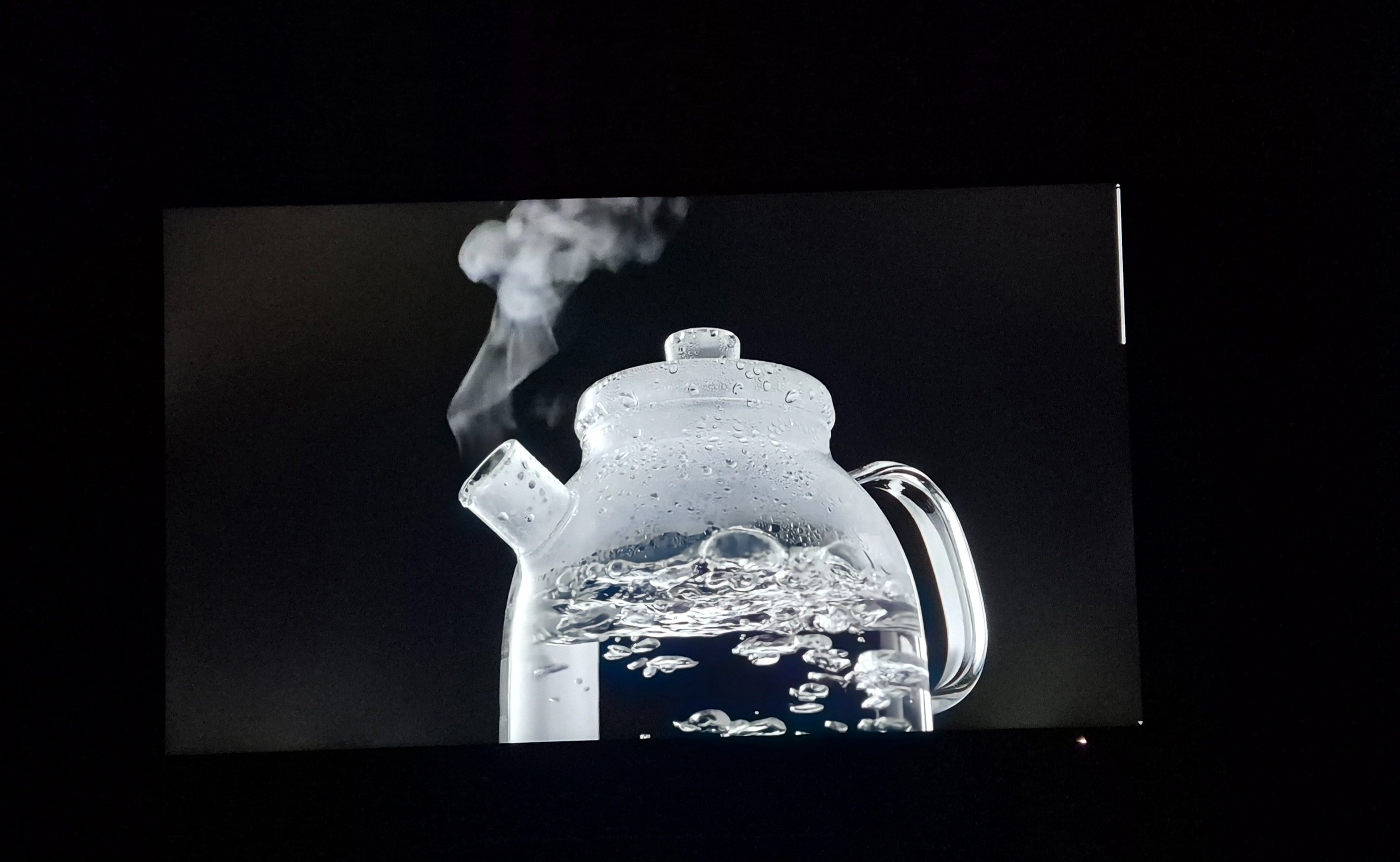

Das Bild mit der komplett weißen Teekanne zum Beispiel, hier zieht sich der sichtbare Glow im Bereich von ganz links unten bis minimal über die Zeitanzeige rechts hinaus (2:06) und dann ca. 2/3 der Displayhöhe nach oben links bis an den Rand. Den Glow links und rechts oben sehe ich nicht. Rechts unten ganz minimal, aber eher bläulicher/weißer Glow als gelblich.
Helligkeit auf 30, Display P3 Farbraum.

Dass man mit dem Monitor laut Prad nicht spielen kann, ist für mich nicht ganz nachvollziehbar (liegt vielleicht am Alter, mit 51 hat man nicht mehr die Reaktion wie mit 20).

@soiz
Vielen lieben Dank für die Bilder. Sieht mMn ziemlich ähnlich aus wie auf dem Dell. Schenken sich nicht viel. Vielleicht ist das der Preis den unsere Gesellschaft für diese Schnelllebigkeit bezahlt. Immer kürzere Produktionszyklen. Auf max. Gewinn ausgelegte, unausgereifte Produkte.
Aber man sieht auch bei deinem HP schön, das IPS Black einges bringt. In jedem Fall eine Verbesserung.
Bin gespannt was @FarmerG dazu meint. Wäre interessant von seinem HP Bilder zu sehen. Ich möchte wetten das er mehr oder weniger gleich "strahlt" wie unsere beiden.

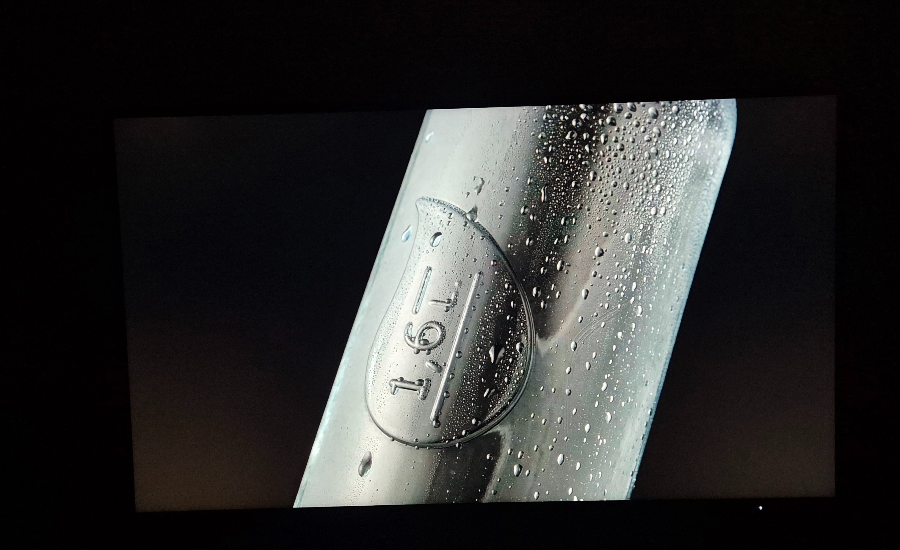

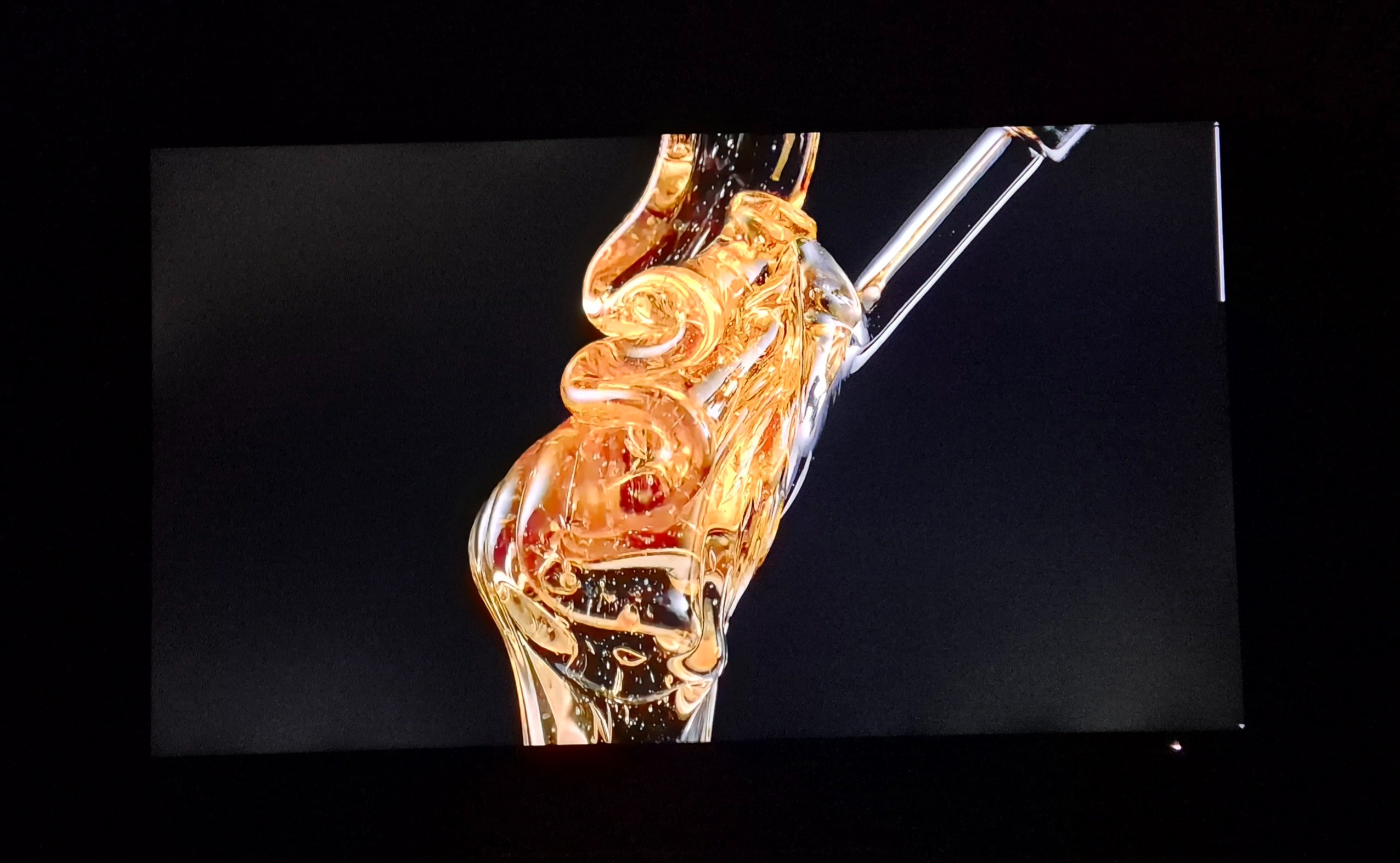

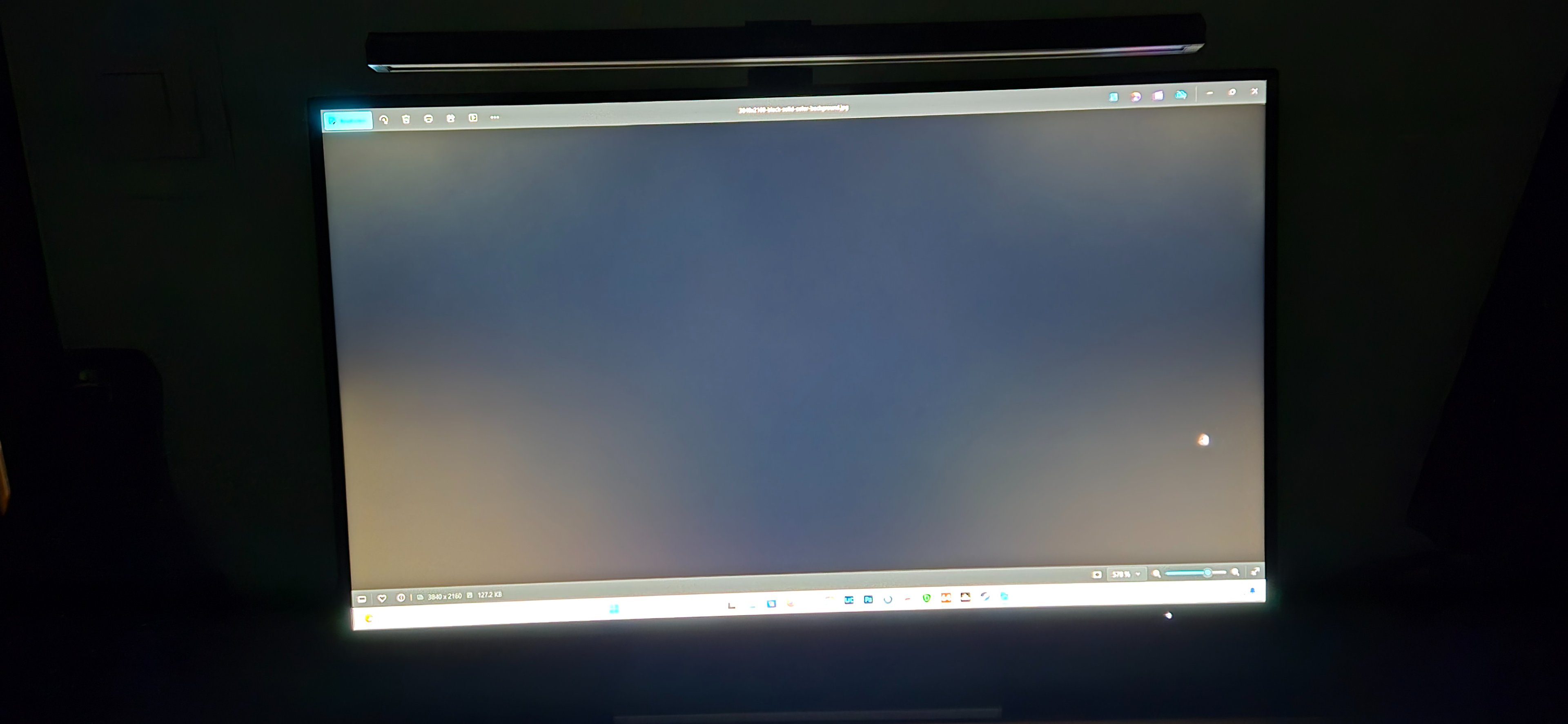

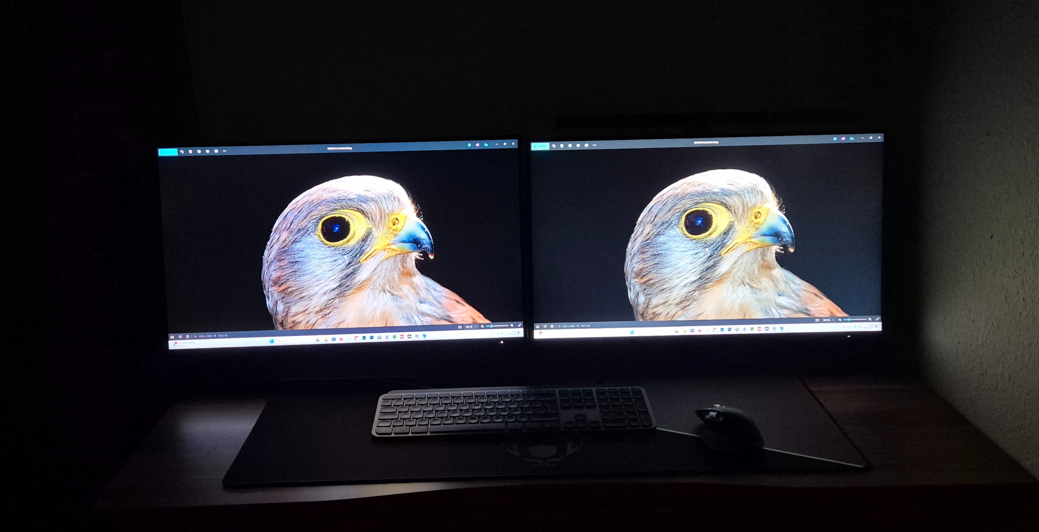

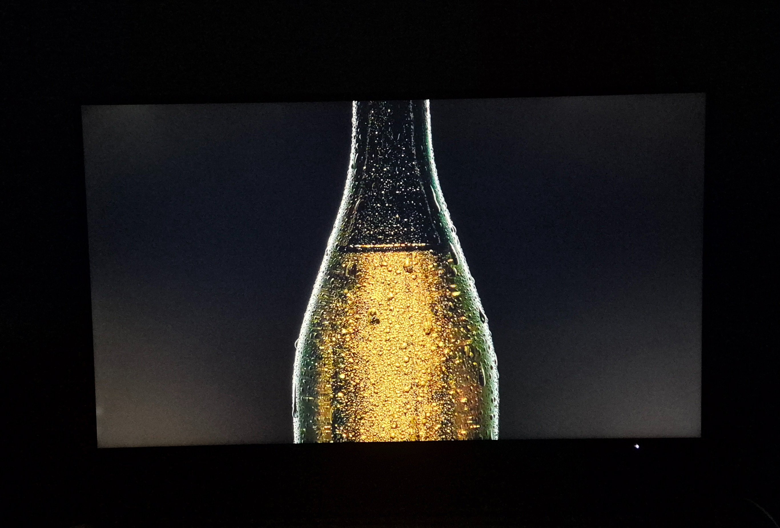

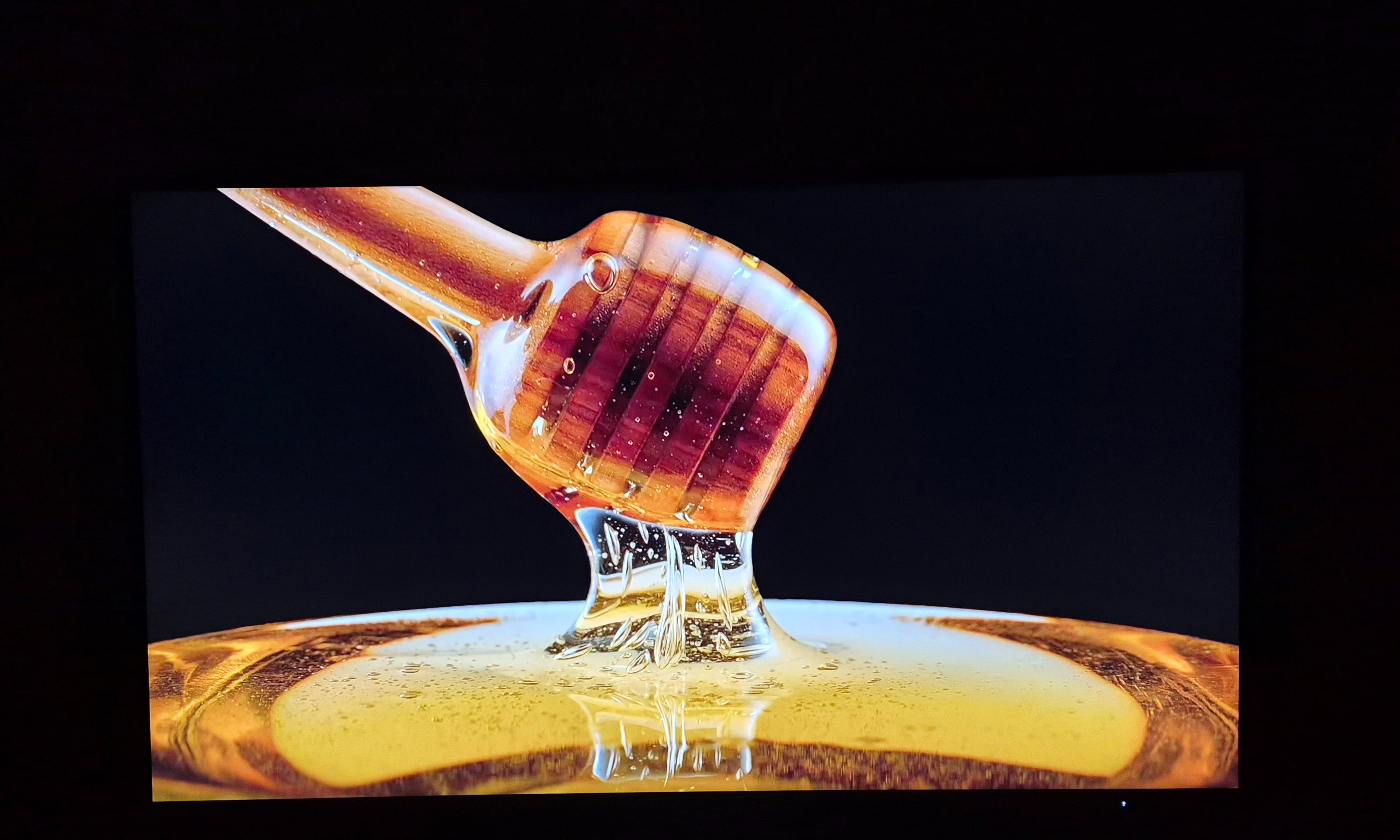

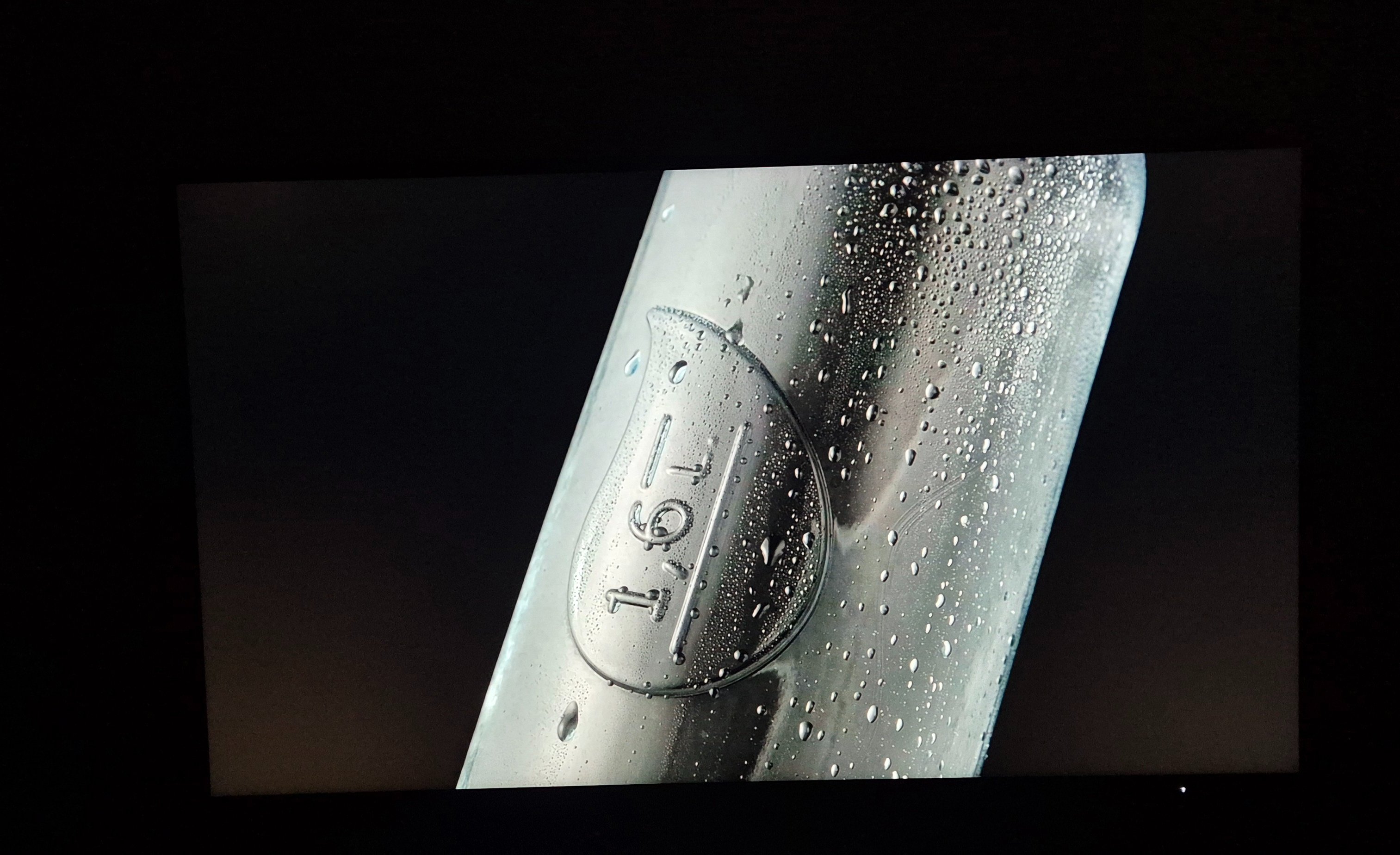

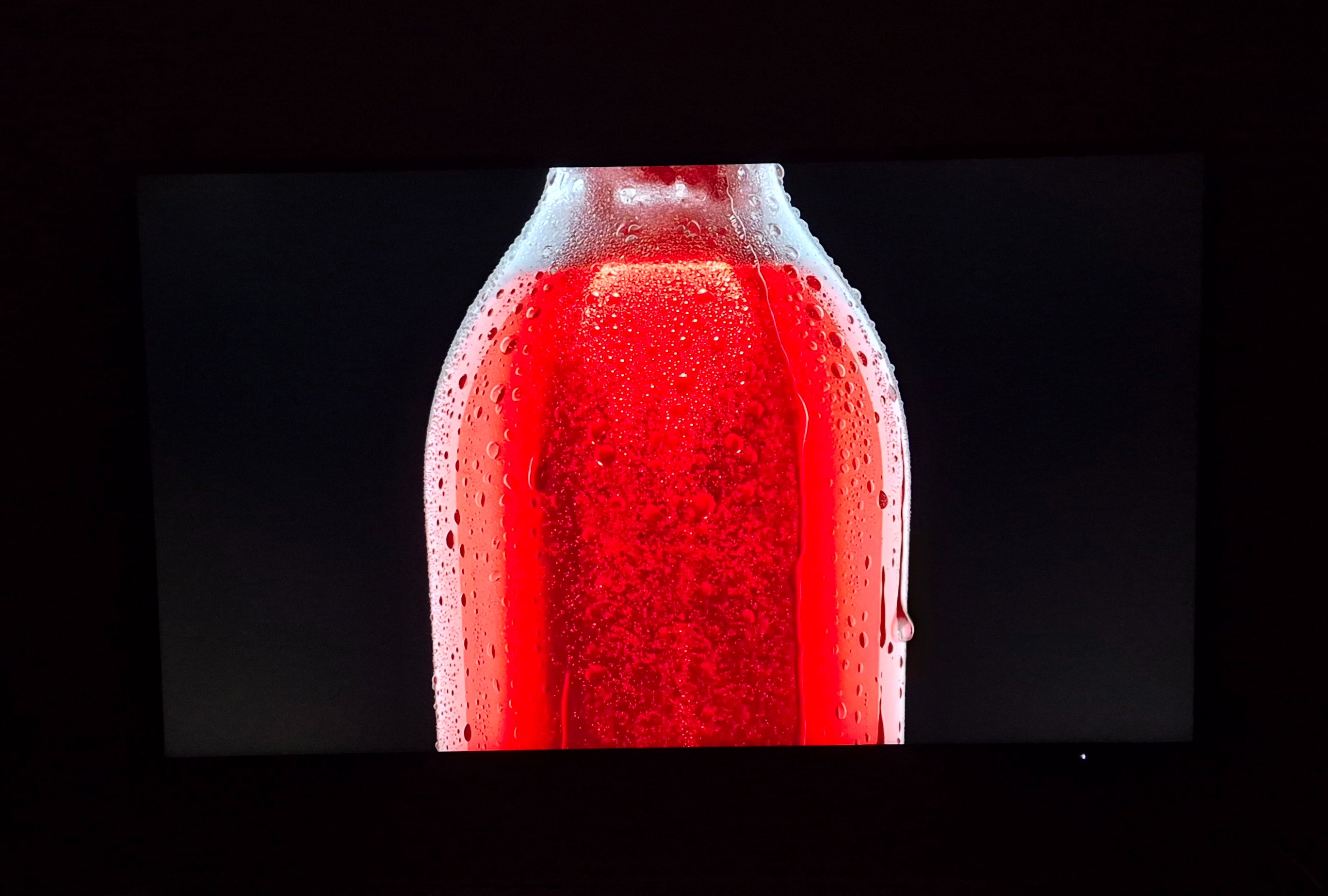

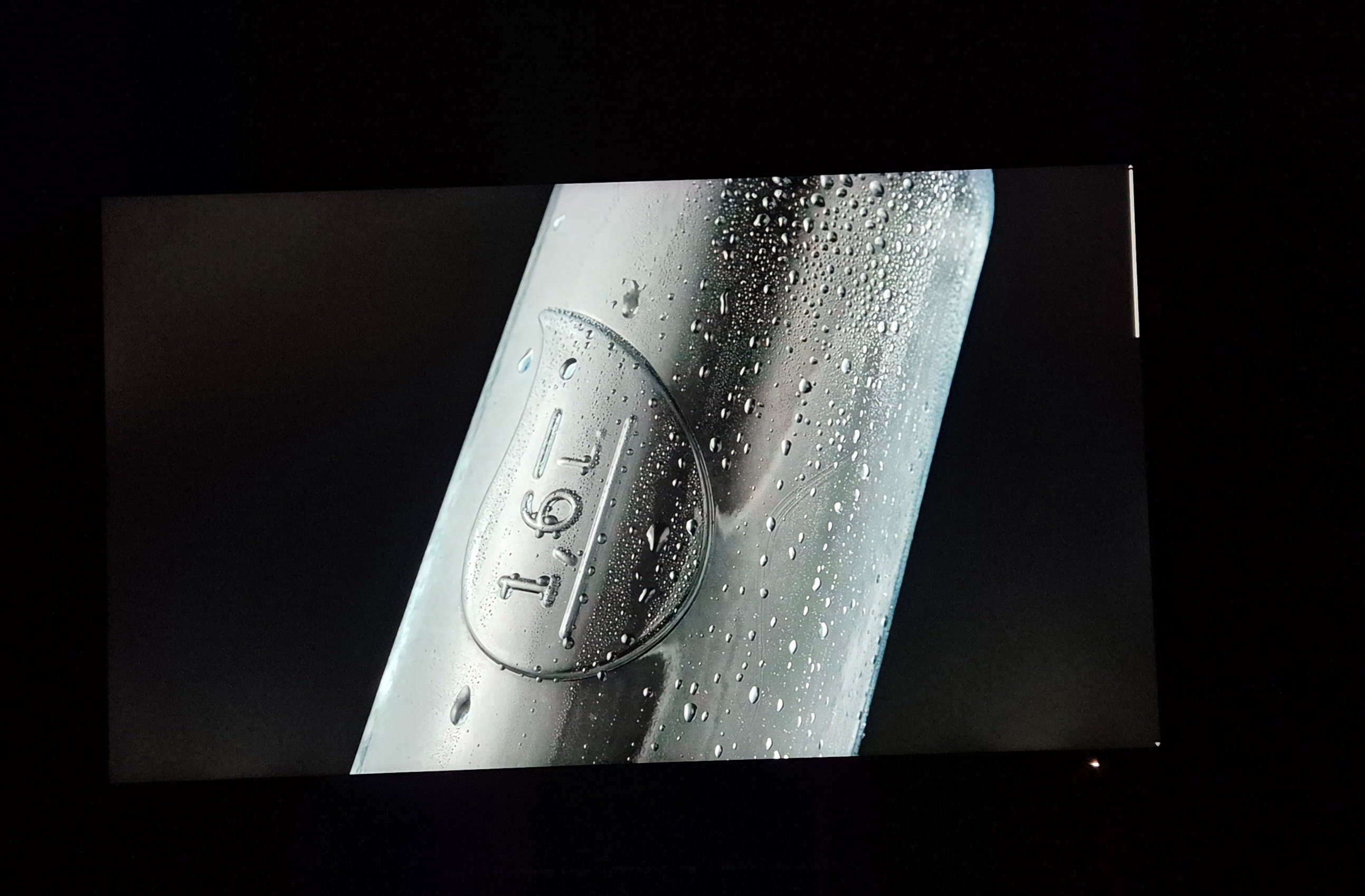

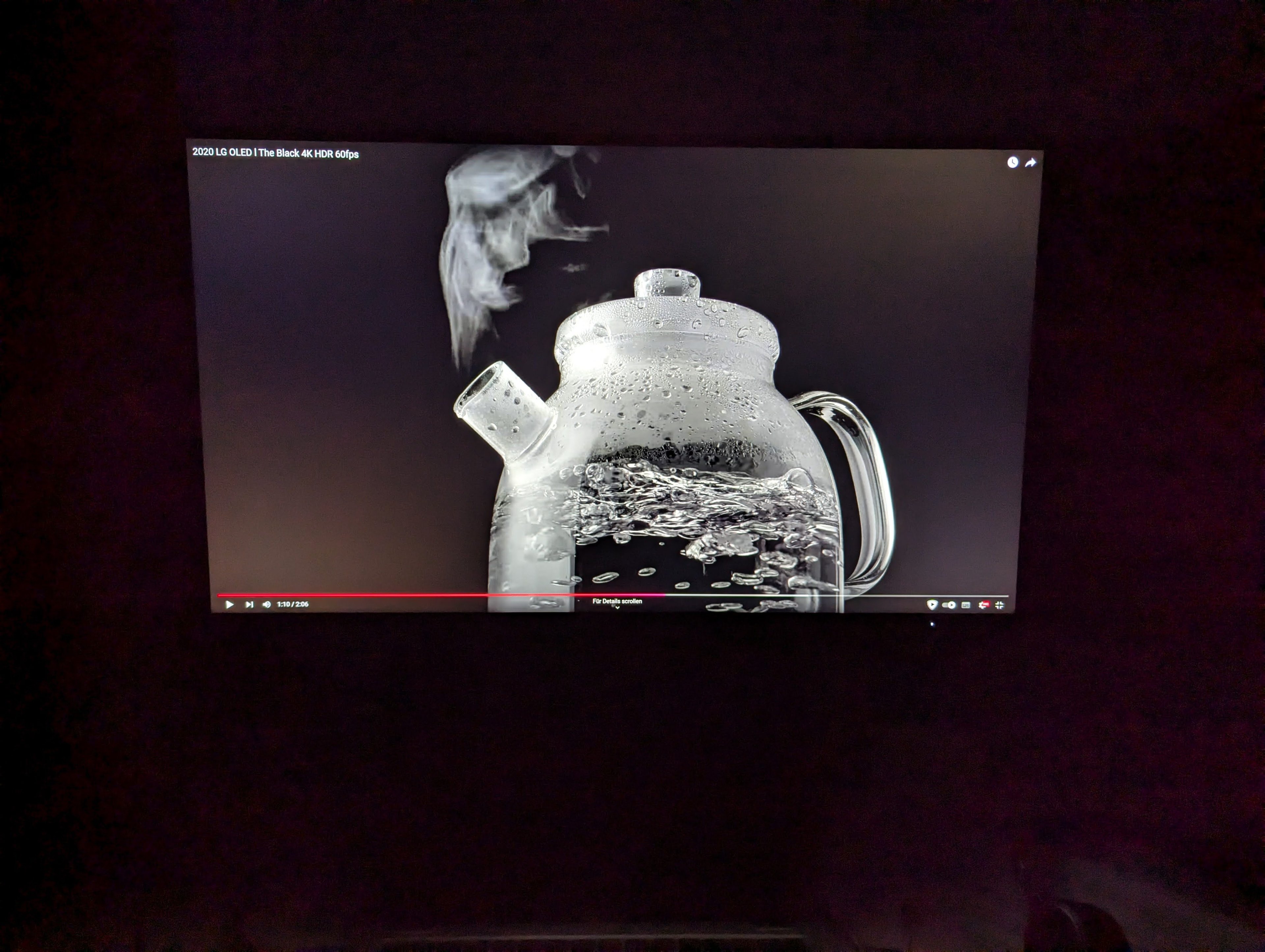

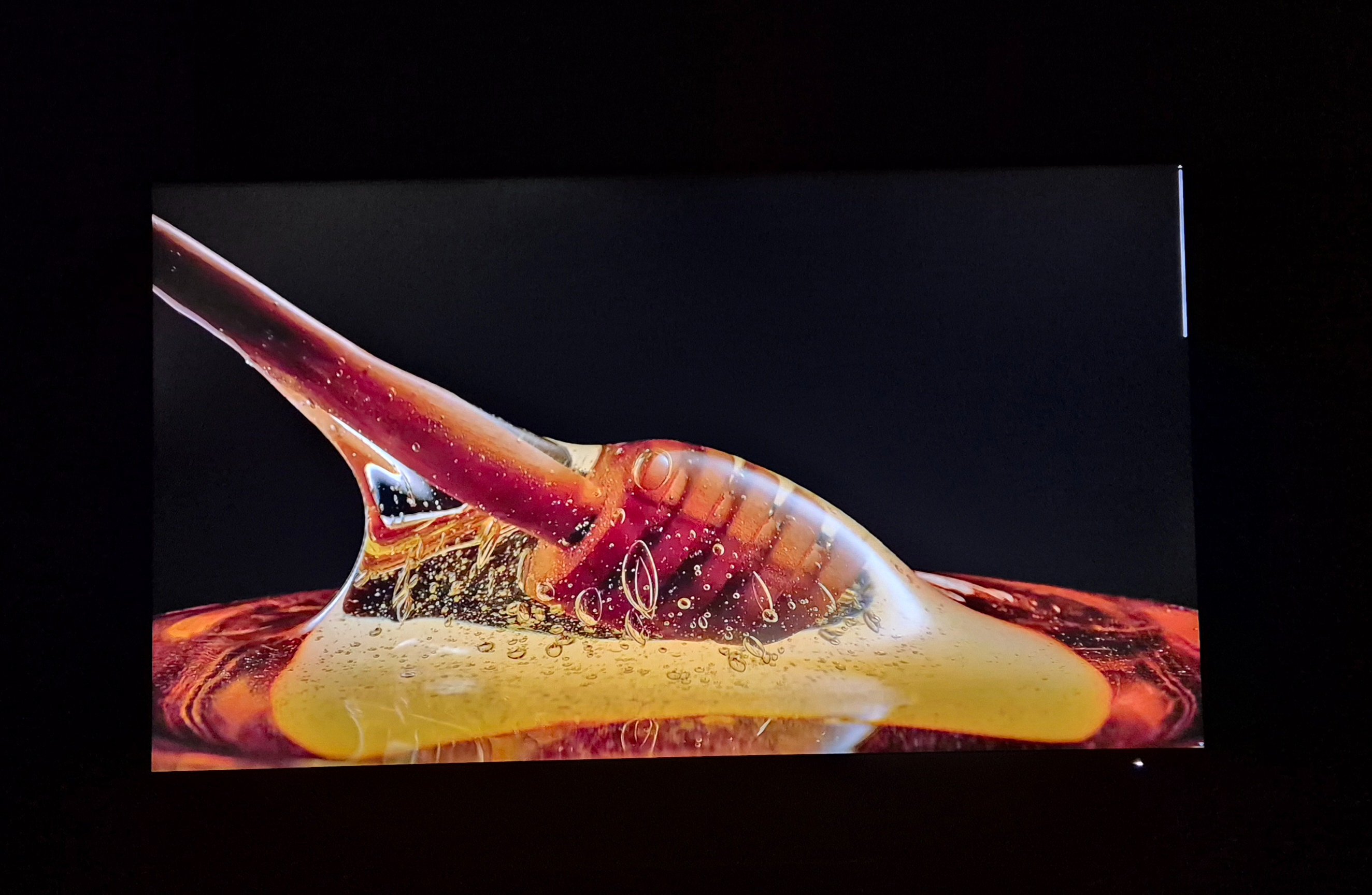

Heute habe ich den HP 727pq in Betrieb genommen. Verarbeitung etwas besser als beim Dell U2724de - aber jetzt auch keine rießige Unterschiede. Auch am HP überwiegt das Plastik. Was ich im Vorfeld eventuell als Nachteil betrachtete, entpuppt sich in der Realität als sehr praktisch. Die Anschlüsse verlaufen im 90° Winkel aus der Gehäuserückseite. Praktisch wenn man etwas anschließen möchte. Das Gefummele und schwer Einzusehen bei den Dell Anschlüssen kann nerven. Ich habe noch nicht kalibiriert aber out of the box sieht das Bild sehr gut aus. Der HP kommt ja auch vorkalibriert. Die Bedienung des OSD gefällt mir bei mDel ldefinitiv besser. Nachfolgend ein paar Bilder zum Vergleich.
Gleich vorweg - auch der HP hat mit Clouding zu kämpfen. Und wenn man es sichtbar macht mMn nicht wirklich weniger als der Dell.
Helligkeit auf 54 (out of the box) , Display P3 Farbraum.
(Links HP 727pq, rechts Dell U2721de)
Zur Ehrenrettung sowohl für den Dell und auch den HP möchte ich ausdrücklich festhalten, das die Extrem-Beispiele mit dem Clouding mit verlängerter Belichtungszeit entstanden sind. In der Realität sieht das bei weitem nicht so heftig aus. Es zeigt aber gut das die IPS Panel-Backlight-Technik markenübergreifend zum selben Ergebnis führt. Mal mehr oder weniger ausgeprägt. Das bringt die Technik einfach mit sich.
Die IPS-Black Panel-Technologie holt einiges in Punkto Schwarzwert raus und Schwarz sieht nicht mehr nach grau aus. Es ist definitiv ein Fortschritt. OLED kommt für mich aktuell nicht in Frage. Daher werde ich vermutlich den HP behalten, das der Mehrwert der 120Hz und dem verbesserten Schwarz durch IPS Black ein Upgrade darstellen.
Das Problem haben alle IPS Monitore.
Eben, da muß man die Kirche mal im Dorf lassen. Man arbeiten normalerweise in einer hellen Umgebung, auch nachts gibt es eine Beleuchtungsquelle.
Das hört sich doch gut an.
Warum nicht? Und man muß eben auch den Preis sehen, 350 € für einen Monitor ist eben untere Mittelklasse, mehr nicht.

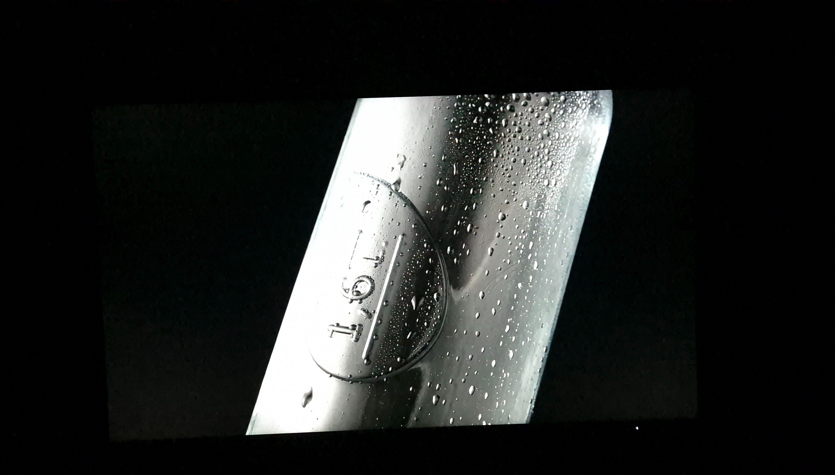

In den folgenden Bildern möchte ich es noch etwas besser veranschaulichen. 3x mit normaler Belichtung (so wie es mein Auge tatsächlich im dunklen Raum wahrnimmt) und einmal im Automatik-Modus mit verlängerter Belichtung, wo das Clouding deutlich sichtbar ist. Aufgenommen in stockdunklem Raum. Im Halbdunkeln sieht man vom Clouding absolut nichts.
