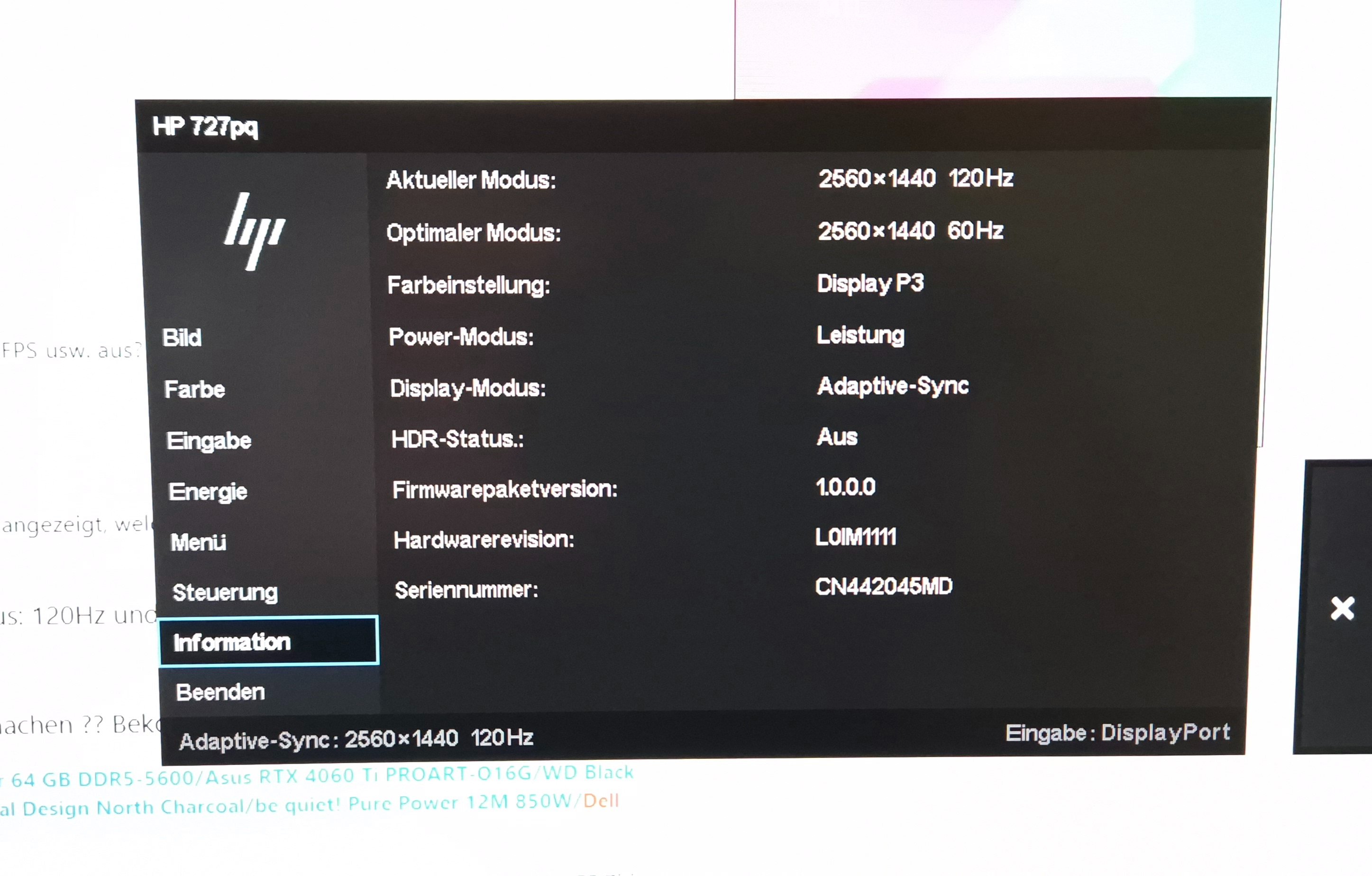

Stimmt - nur die FPSBanger schrieb:Das liest aber nicht die aktuell anliegende Hz-Rate aus, sondern nur FPS usw. aus?
Habe es eben aufgerufen. Dort steht aktuell: Aktueller Modus: 120Hz und darunter Optimal 60Hz und der Monitor befindet sich im Adaptive Sync Modus.bart0rn schrieb:Versuch mal das OSD-Menü "Informationen", am ehesten wird hier angezeigt, welche Auflösung und welche Bildschirmfrequenz geradet aktiv ist.

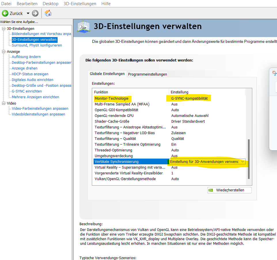

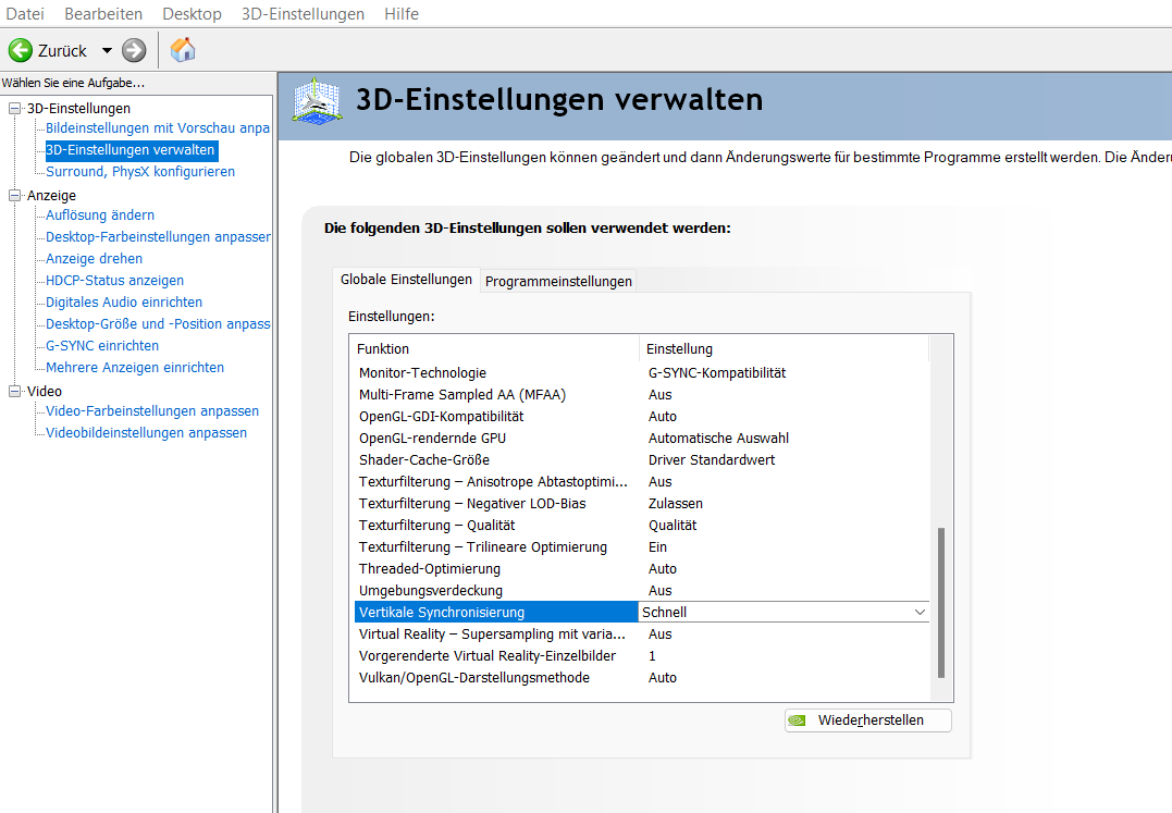

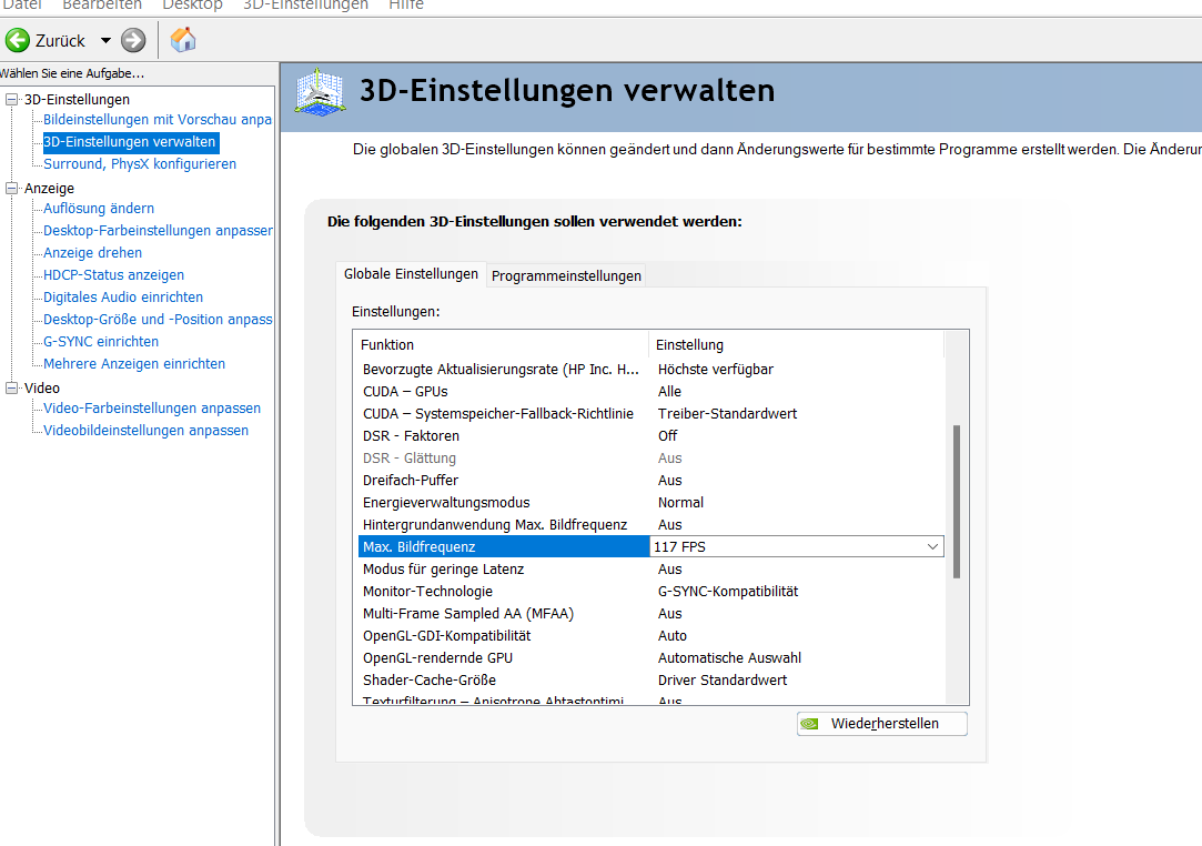

OK, die V-Sync Setting habe ich gefunden. Dort ist es wie im Anhang eingestellt.. Max. Frequenz habe ich nirgends gefunden ? Wenn ic hrichtig recherchiert habe ist V-Sync quasi der Vorläufer gewesen von Free-Sync und G-Sync ? Und irgenwie soll es mehr oder weniger immer noch das selbe sein ?

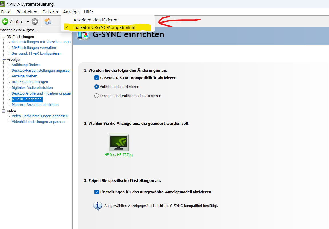

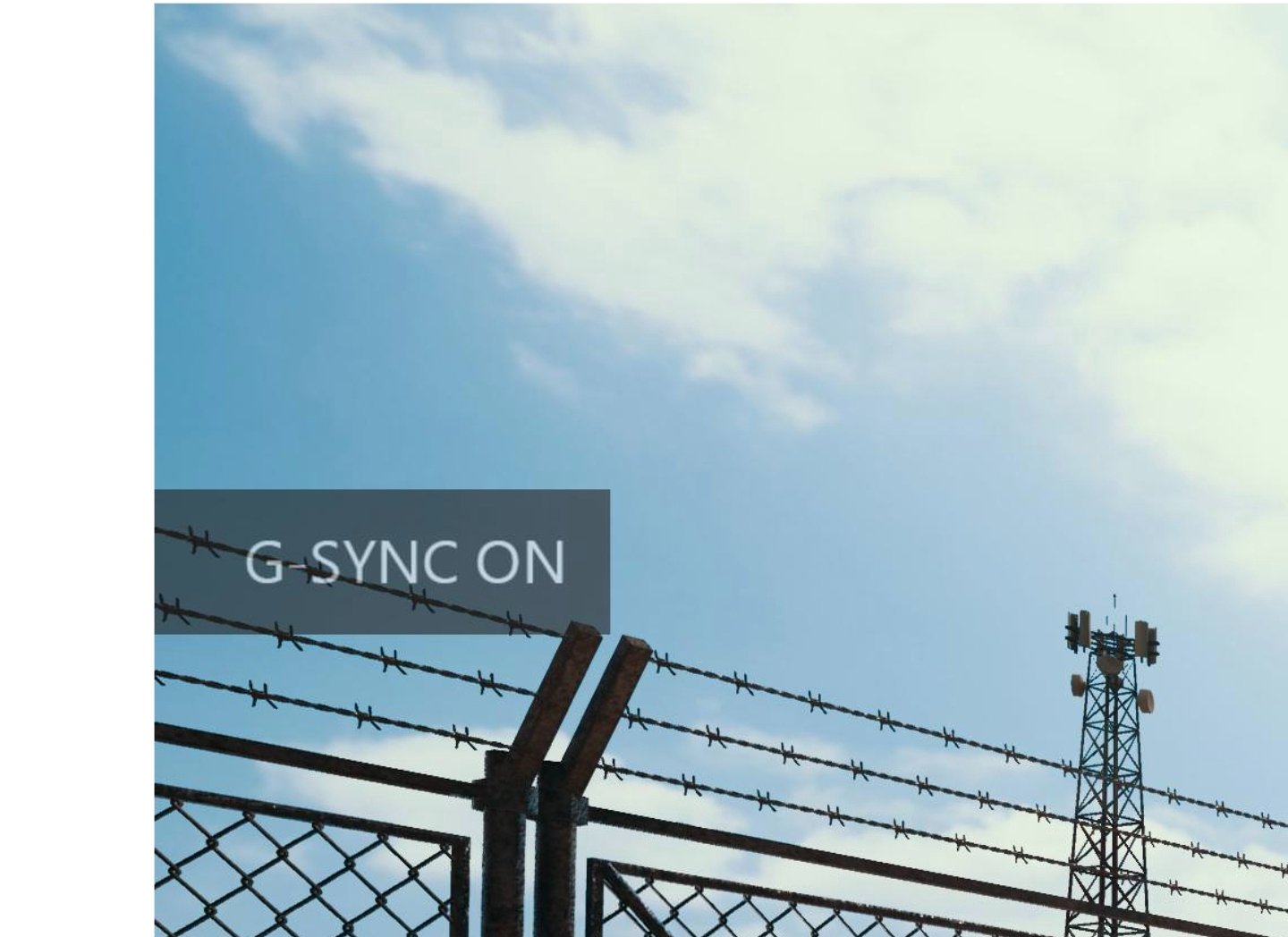

Ich möchte nochmal auf das G-Sync im oberen rechten Bildschirmrand zu sprechen kommen. Ich habe hier irgendwo gelesen das, falls es dort eingeblendet werden kann durch das Setting Anzeige-GSync, der Monitor trotz nicht bestätigter Kompatibilität dennoch G-Sync unterstützt ? Wie genau kann ich das 100% überprüfen ob dem so ist ?
klickpix schrieb:OK, die V-Sync Setting habe ich gefunden. Dort ist es wie im Anhang eingestellt.
Da auf ,,Ein" stellen (oder wahlweise für das betreffende Spiel im Programmeinstellungs-Reiter daneben).
klickpix schrieb:Max. Frequenz habe ich nirgends gefunden ?
2 Einträge über Monitortechnologie.

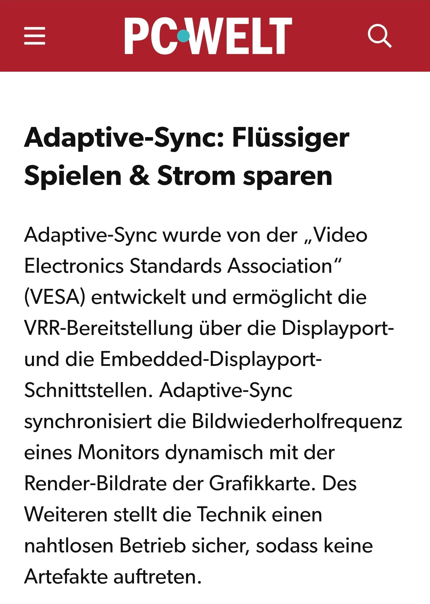

Ich weiß nicht ob du weiter oben meinen Anhang vom OSD des Monitors gesehen hast. Im OSD wir mir angezeigt das "adaptive Sync" vom Monitor unterstützt wird. Wenn ich eben richtig recherchiert habe ist es besser als V-Sync ?
https://www.viewsonic.com/library/de/technologie/kurz-erklaert/was-ist-adaptive-sync/
Muss ich dann gar nicht V-Sync aktivieren? Und brauche ich dann auch kein G-Sync ?

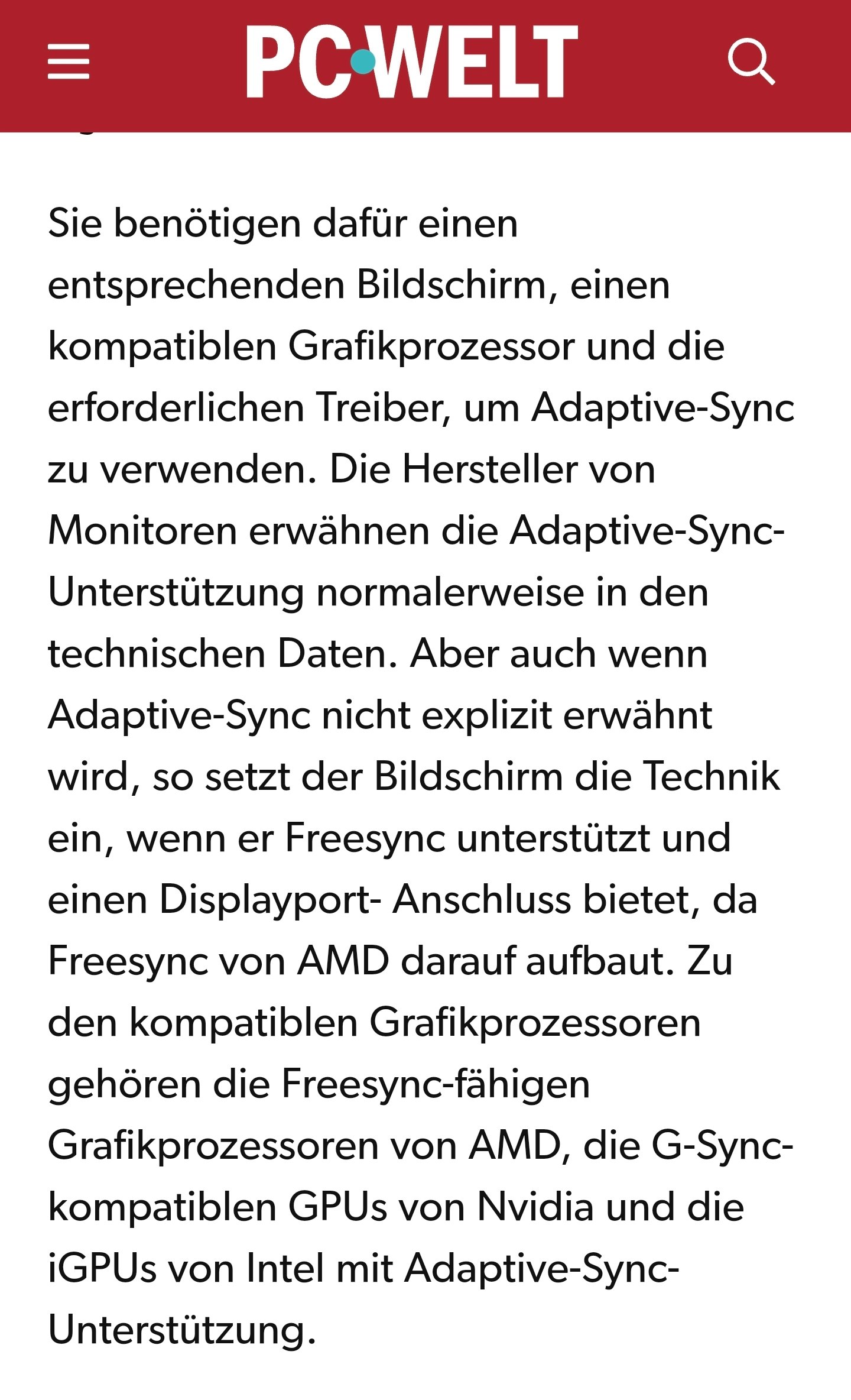

Lt PC-Welt ist ein adaptive-sync Monitor mit allen anderen GPU Verfahren kompatibel.
Und hier hab ich gelesen das AMD FreeSync mit Nvidia Karten ab RTX 20xx und höher kompatibel sei.
https://www-androidauthority-com.tr...l=de&_x_tr_hl=de&_x_tr_pto=rq&_x_tr_hist=true
klickpix schrieb:Ich weiß nicht ob du weiter oben meinen Anhang vom OSD des Monitors gesehen hast.
Nein, Foto wurde anscheinend erst später hinzugefügt.
Der unten im Menü gezeigte Wert ändert sich beim Spielen also nicht? Und in keinem der Menüpunkte gibt es also einen Zähler? Mir scheint so, dass HP den Monitor nicht primär für Gaming auslegt.

@Banger Nein, im OSD des HP bleiben alle Anzeigen statisch. Kein Wert ändert sich.

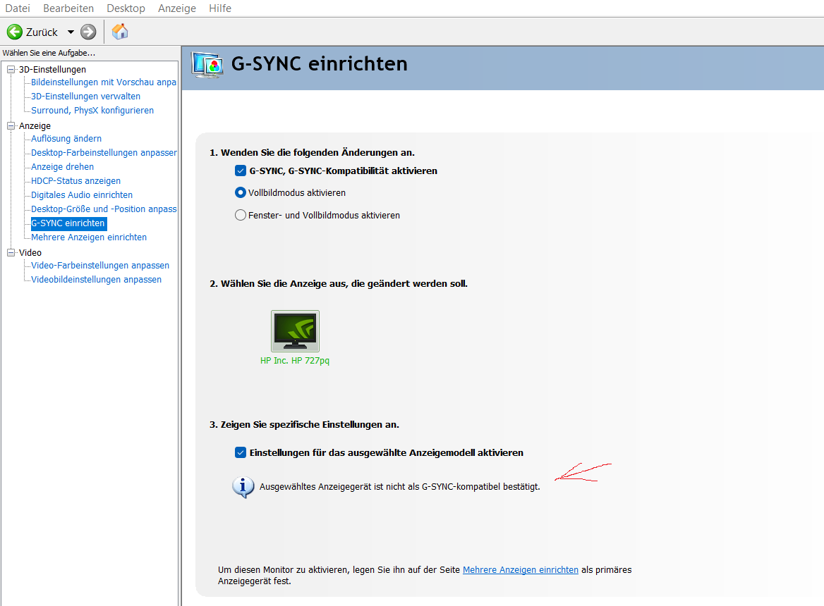

HP Monitor -> adaptive Sync aktiviert
Nvidia Panel -> G-Sync eingerichtet (Meldung HP sei nicht kompatibel)
Nvidia Panel -> 3D-Einstellungen -> Max Bildfrequenz = 117 FPS
Nvidia Panel -> 3D-Einstellungen -> V-Sync = Schnell

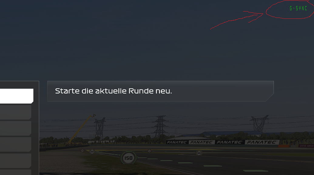

Im Spiel wird dann oben rechts "G-Sync" eingeblendet. Ich habe hier an anderer Stelle gelesen das dort "G-Sync on" stehen sollte. Kann das bitte jemand von euch bestätigen ? Oder ist es so wie bei mir angezeigt korrekt ?
Schalte ich innerhalb des Spiels am Monitor das adaptive Sync ab, verschwindet die grüne "G-Sync" Schrift im oberen rechten Bildrand. Nach erneutem Aktivieren ist die G-Sync Anzeige wieder im Spiel präsent. Daraus schließe ich das hier doch irgendwas erkannt wird und der Monitor mit Nvidia kommuniziert ?

Ok, da sind wieder nachträglich hinzugefügte Bilder. Den grünen G-Sync-Indikator kann ich in der Ecke auch einschalten, bei aktivem VRR ist der zu sehen, bei inaktivem nicht (G-Sync Compatible im Treiber abgeschaltet). Macht also, was er soll.
Ist halt die Frage, ob das in deinem Fall richtig funktioniert, über die Erkennung hinaus. Ich denke aber eigentlich schon.
