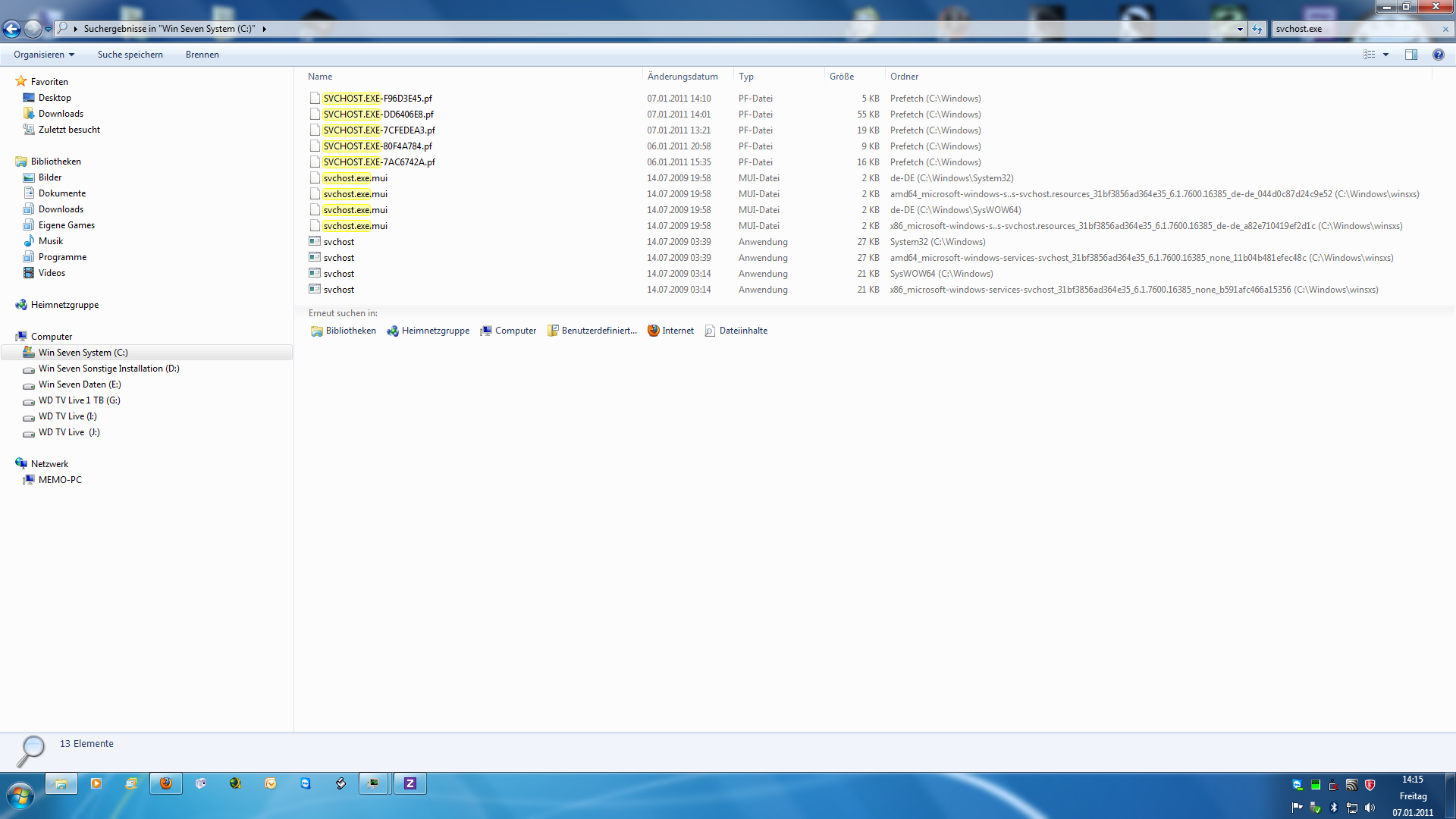

habe im Taskmanager entdeckt, dass svhost.exe ziehmlich viel resourcen benötigt.
Habe deshalb mal danach suchen lassen und siehe da- es gibt mehr als einen svhost-Eintrag.
Welchen davon muss ich denn nun entfernen (Siehe Bild)
ausser du willst das beim nächsten Systemstart nix mehr geht !
svchost.exe verwaltet alle Dienste von Windows. Wenn du mal Prefetch, Superfetch usw. abschaltest(was ich dir nicht rate) wird auch die RAM-Belastung zurückgehen.
Im Taskmanager, mache einen Rechtsklick auf svchost mit der höchsten RAM-Belsatung, dann auf "Zu Diensten wechseln" klicken, jetzt werden alle abhängigen Dienste angezeigt.
Gar keinen, hab auch 11 svchost.exe im Taskmanager mit relativ hoher Ram-Auslastung.
Und wie die Beschreibung im Taskmanager schon sagt: es ist ein Hostprozess für Windows.
bei mir benötigt svhost.exe ganz schnell mal einige 100 MB speicher.. (aktuell 210 MB)...deshalb habe ich mal gefragt- aber vielen Dank für die schnellen Antworten! Also Finger weg ;-)
