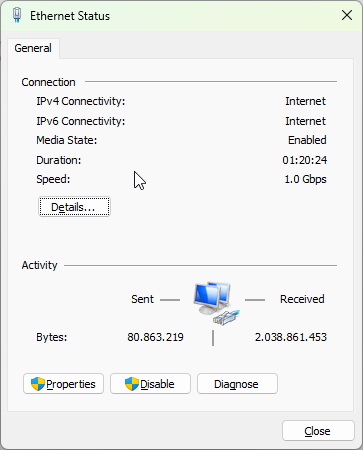

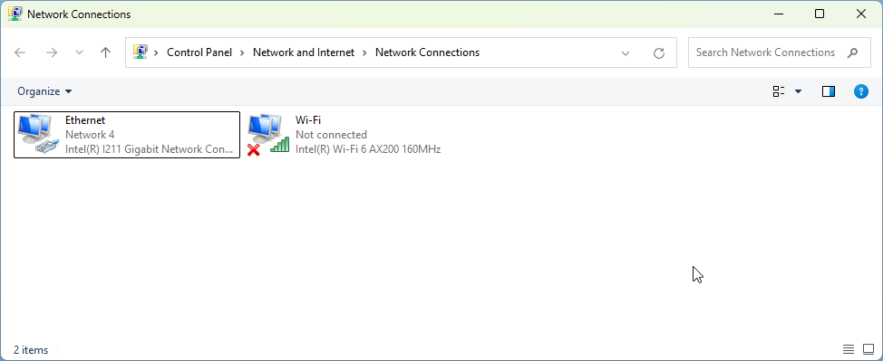

Was zeigt denn der Windows Netzwerkadapter? Auch Gigabit?
Zu finden über die Systemsteuerung:
Dann Rechtsklick => Eigenschaften
Reaktionen: TP555
So wie ich ihn verstanden hatte, hat er gesagt, dass die Fritzbox im Webinterface anzeigt, dass 1Gbit/s ausgehandelt worden sein soll. Dennoch würde mich interessieren, was Windows meldet.
