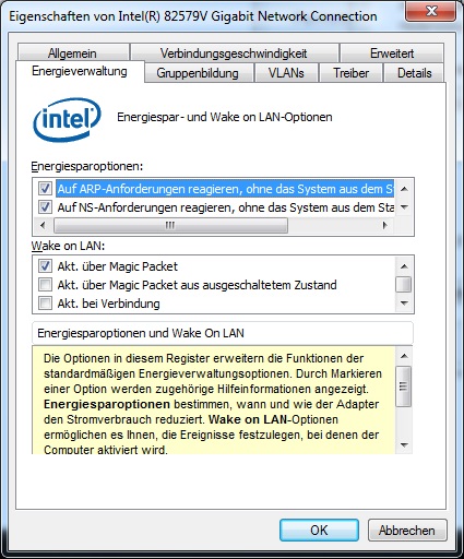

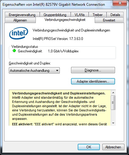

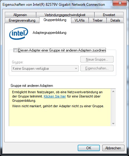

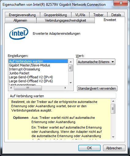

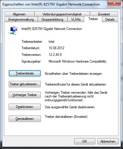

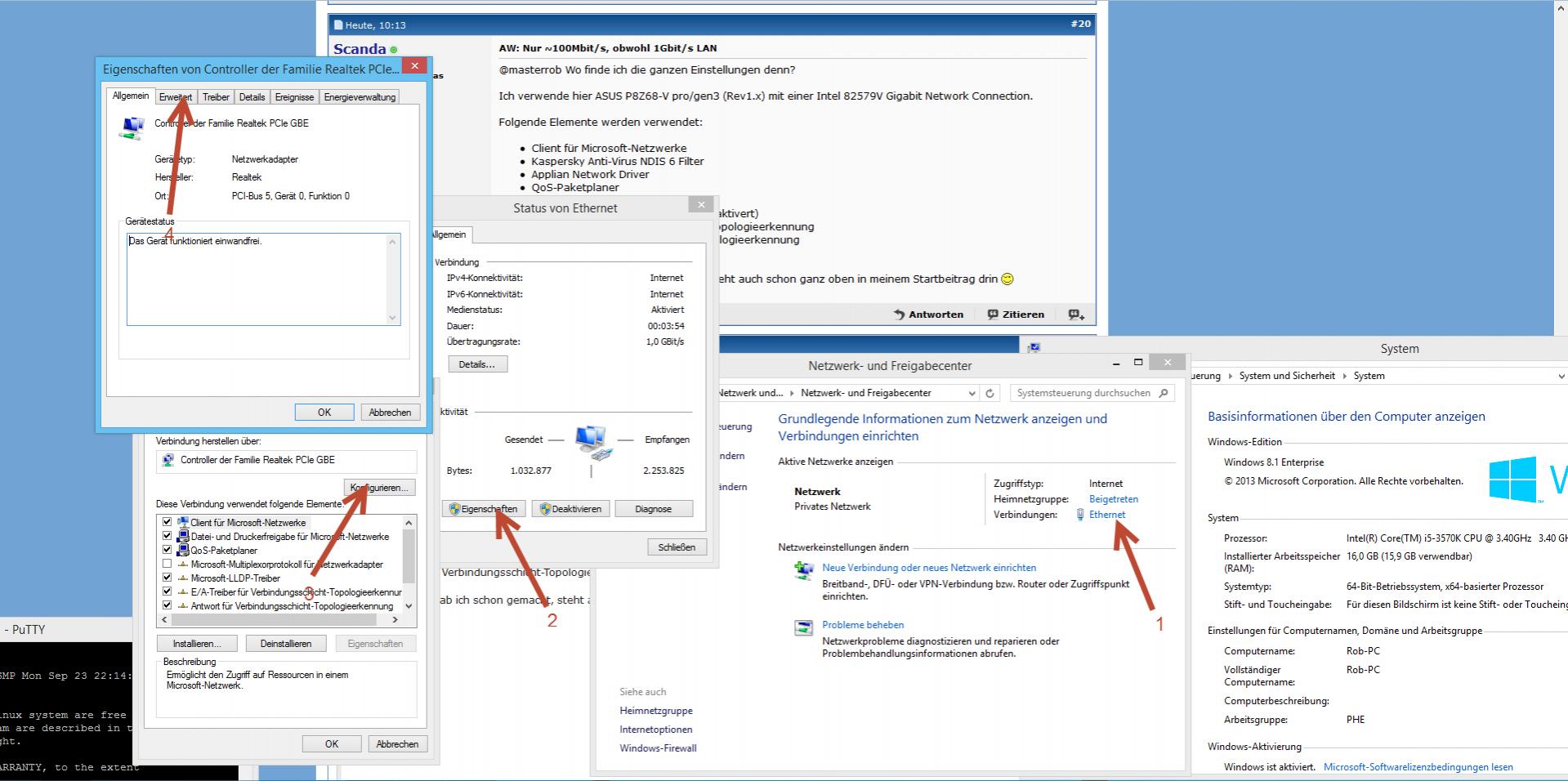

@masterrob Wo finde ich die ganzen Einstellungen denn?
Ich verwende hier ASUS P8Z68-V pro/gen3 (Rev1.x) mit einer Intel 82579V Gigabit Network Connection.
Folgende Elemente werden verwendet:
  • Client für Microsoft-Netzwerke
  • Kaspersky Anti-Virus NDIS 6 Filter
  • Applian Network Driver
  • QoS-Paketplaner
  • Datei- und Druckerfreigabe
  • Internetprotokoll Version 4 (6 ist deaktivert)
  • E/A-Treiber für Verbindungsschicht-Topologieerkennung
  • Antwort für Verbindungsschicht-Topologieerkennung
EDIT: @Escaper Hab ich schon gemacht, steht auch schon ganz oben in meinem Startbeitrag drin ;)
Siehe Bild.
Hier die gewünschten Einstellungen.

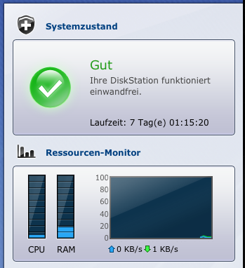

Was Zeigt das DashBoard an? CPU+RAM Auslastung eventuell zu hoch. (siehe Screenshot)

Ich denk das WebInterface läuft über Apache+php => CPU Limitiert hier vermutlich.
