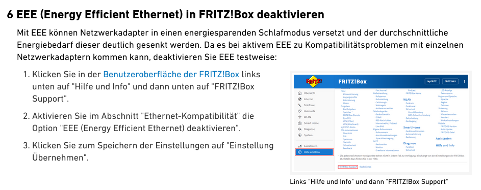

niilz schrieb:
Greenmode ist schon aus gestellt.
Das steht nicht unter Punkt 6.).
Screenshot 2024-03-22 at 22-21-49 LAN-Verbindungen zur FRITZ!Box werden nur mit 100 Mbit_s her...png

Punkt 6.) habe ich auch schon gemacht. Hat leider auch nichts gebracht.
