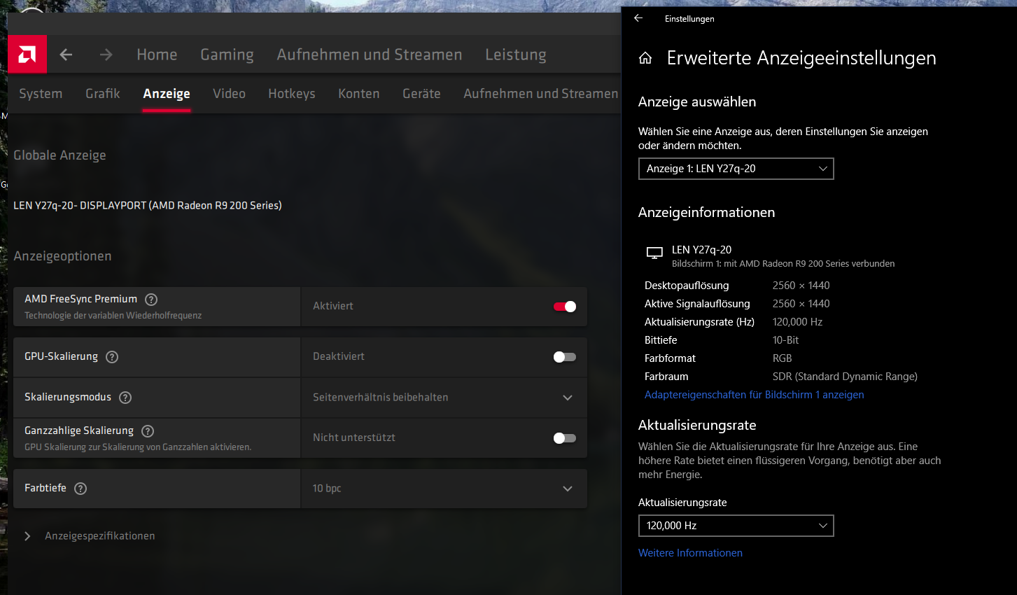

Ich hatte in der Vergangenheit eine 1070ti und eine RX5700XT. Bei beiden konnte ich 165Hz in WQHD auswählen. Zuletzt hatte ich ne GTX770. Angeblich konnte die nicht mehr als 120HZ, das wäre wohl so in der Keplergeneration.
Die R9 290 muss es aber können.
Mein eingesetzter Monitor steht oben. Unter Aktualisierungsrate kann ich nur 60, 75, 100 und 120Hz auswählen.
Es ist der neueste Treiber.
Farbtiefe heruntergesetzt und Treiber im abgesicherten Modus mit DDU komplett runter und wieder drauf.
Ein neues DP-Kabel habe ich einfach mal bestellt. Eingesetzt habe ich das mitgelieferte vom Monitor. Ob das jetzt DP 1.2 oder 1.4 (?) ist, weiß ich nicht. Kann ich das herausfinden?
Im Einstellmenü des Monitors kann ich jedenfalls auswählen ob DP 1.2 oder DP 1.4. Es ist 1.4 ausgewählt.
Ich würde gerne die native Bildwiederholfrequenz von 165Hz einstellen können.

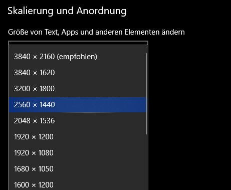

Etwas merkwürdig ist, dass es ein WQHD-Monitor ist, unter "Auflösung" in Klammern empfohlen jedoch hinter...

Geht es vielleicht mit nur 8 Bit?
Weil 10 Bit 144 Hz sind bereits 20,39 Gbps und die Karte hat vermutlich nur DP 1.2 mit ca. 17,x Gbps.
Reaktionen: johnyb0y
Warum das runtersetzen der Farbtiefe nicht klappt kann ich mir nicht so Recht erklären, ber dir wird einfach das Displayport 1.2 von der 290 zum Verhängnis werden.
Wobei selbst 6 Bit mit der Bandbreite knapp werden könnte, aber damit sollte immerhin 144 Hz sicher gehen.
Nur mal als Beispiel: 120 Hz 10 Bit sind 16.80 Gbps, DP 1.2 kann 17,28 Gbps.
Selbes Phänomen habe ich mit selben Monitor. Evtl ein Firmwarebug?
Es gibt inzwischen diverse Monitore die 4K annehmen können ohne nativ 4K zu haben (Stichwort PS5...) Könnte es sowas sein? Kann man vielleicht im OSD abschalten.
Reaktionen: DannyA4

Bei Reddit wird bestätigt, dass der Monitor 4K Signale annehmen kann und ein Downscaling macht. Also kein Bug.
Reaktionen: DannyA4, Dandelion und johnyb0y

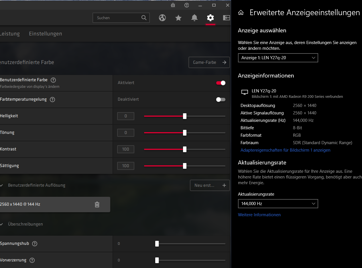

Mal als Update:
Ich habe das DP-Kabel man an den DP-Anschluss des Mainboards gehangen um die Intel HD 630 des Prozessors zu nutzen: 1440p und 144Hz war kein Problem. Zwar nicht die maximale Refeshrate des Monitors, aber mehr als mit diskreter GPU.

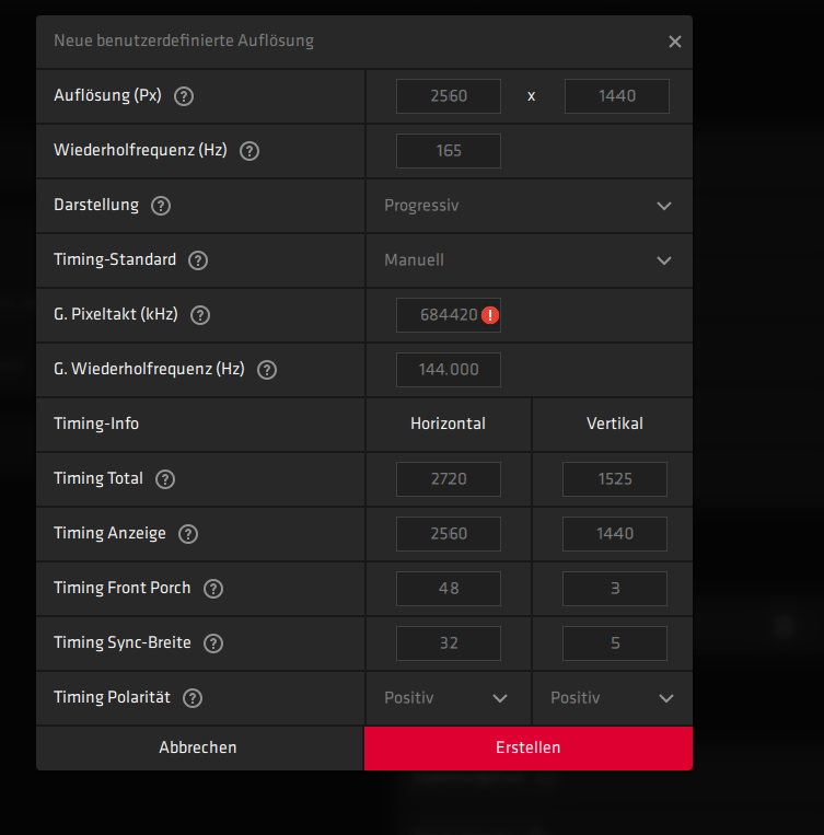

Noch ein Update. Ich habe nun eine benutzerdefinierte Auflösung im Treiber erstellt und lediglich die Hz-Zahl geändert. 144Hz geht nun?!
165Hz jedoch nicht (mein Monitor IST ein 165-Hz-Monitor), dort kommt ein Fehler. Muss ich vielleicht noch einen der vorgegebenen Werte ändern?! Wenn ja, welchen zu welchem Wert?
Versuch mal die "Timing Total"-Werte auf die "Timing Anzeige"-Werte abzuändern.
