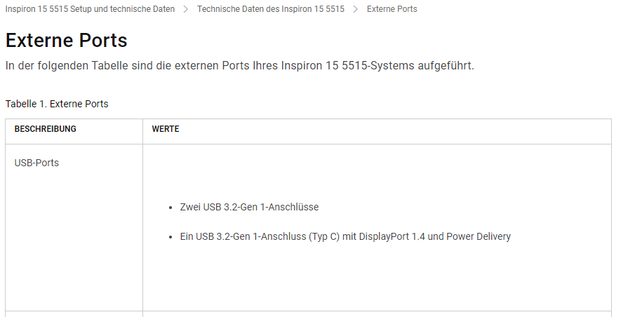

Ich habe 5 sec. google bemüht und alle wichtigen Informationen gefunden:
https://www.dell.com/support/manual...f739cc-a41e-4ac9-b3f8-ff6d9c6d8c19&lang=de-de
HDMI 1.4-Port
Ein USB 3.2-Gen 1-Anschluss (Typ C) mit DisplayPort 1.4
Somit ist HDMI schonmal raus

Hier kommen wir zum Mist den die USB-IF so verzapft. Dell "wirbt" mit USB 3.2 Gen 1:
Als die USB-IF mit "Gen" in der Typenbezeichnung angefangen hat, gab es USB 3.2 Gen 1 noch gar nicht, das hieß davor nämlich USB 3.1 Gen 1 und wäre somit tatsächlich schlappe 5Gbit, was auch der Beschreibung in Geizhals entspricht. Andererseits schreibt Dell explizit DP 1.4 dazu, was aber unter anderem an DSC liegen könnte das DP 1.2 afaik noch nicht konnte.

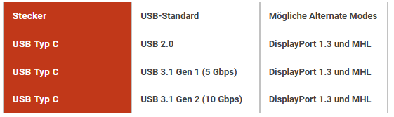

Hier findet man aber auch, dass der DP-Altmode über USB-C unabhängig von der verwendeten USB-Datenrate ist:
The DisplayPort signal sent over a USB Type-C port is exactly the same as the one sent over a normal DisplayPort connection. There is no compromise in image quality, features, or bandwidth when using USB-C. The video signal is not limited by the 5 Gbit/s or 10 Gbit/s bandwidth of the USB transport protocol, because the video is not sent using USB. The port simply acts as a passthrough for a native DisplayPort connection from the GPU, and the full DisplayPort data rate is available through the USB-C port (17.28 Gbit/s for HBR2 or 25.92 Gbit/s for HBR3, depending on what the graphics card supports).
d.h. Wenn DP 1.3 oder 1.4 unterstützt wird (laut Dell) wären bei 2560x1440 theoretisch bis zu 240 Hz drin..
Reaktionen: M4ttX und HansDetflefAndi

Wenn das so gezählt wird, könnte kein 5GBit/s USB-C Port auch nur annähernd ein brauchbares Bild via DP Alternate Mode aussenden. Aber das steht eh über mir nochmal im Detail.

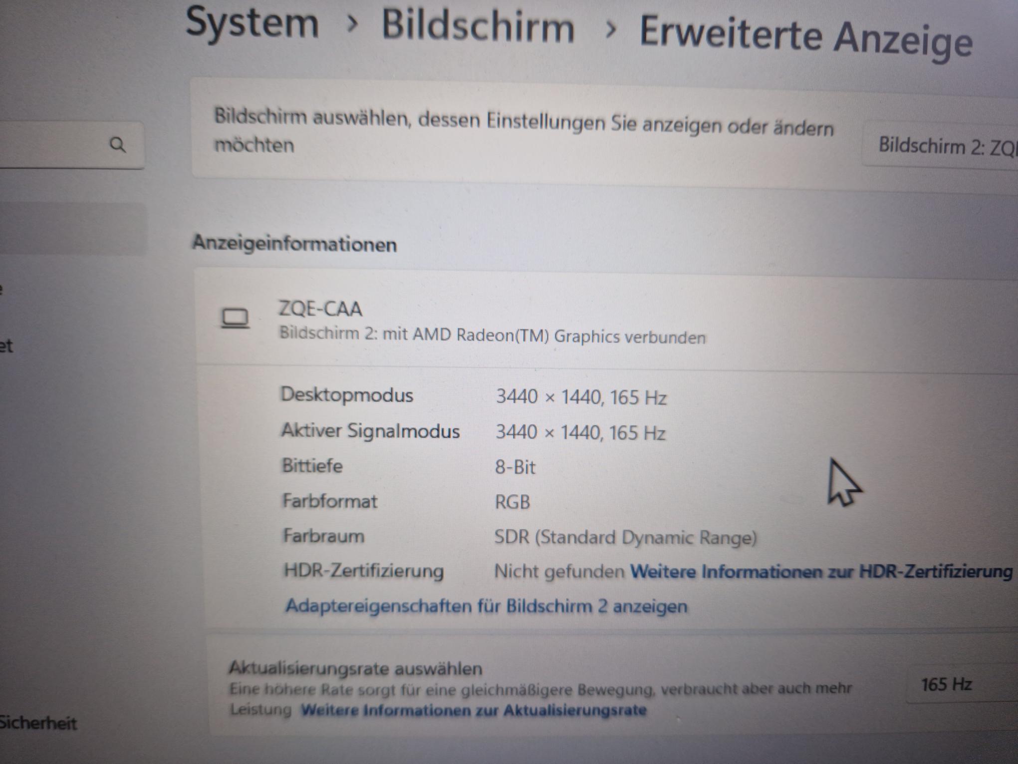

Ich konnte mal einen 4K-Monitor testen:
Anschluss über USB-C an USB-C.
Das ist nicht das finale Setup aber ich bin guter Dinge, das es auch mit dem USB-C auf DP Kabel dann funktioniert.
Das ist noch entfernt von 4k, aber sieht gut aus
