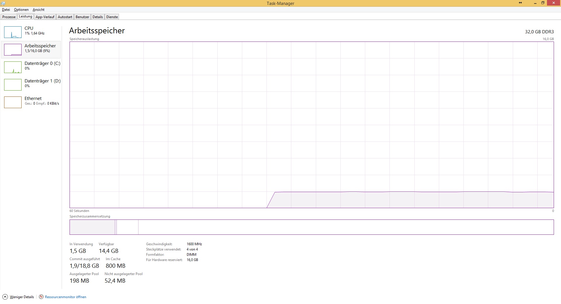

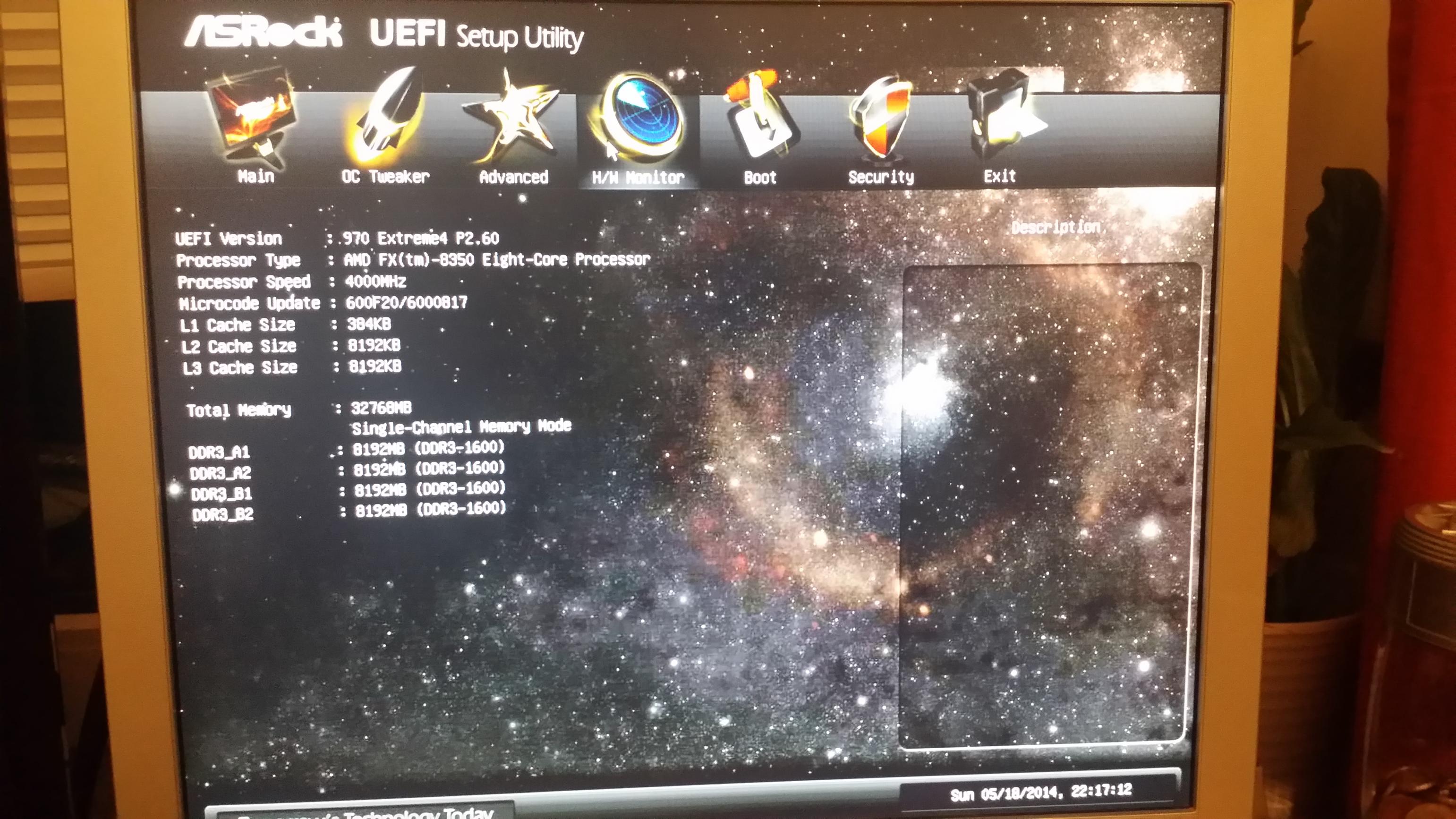

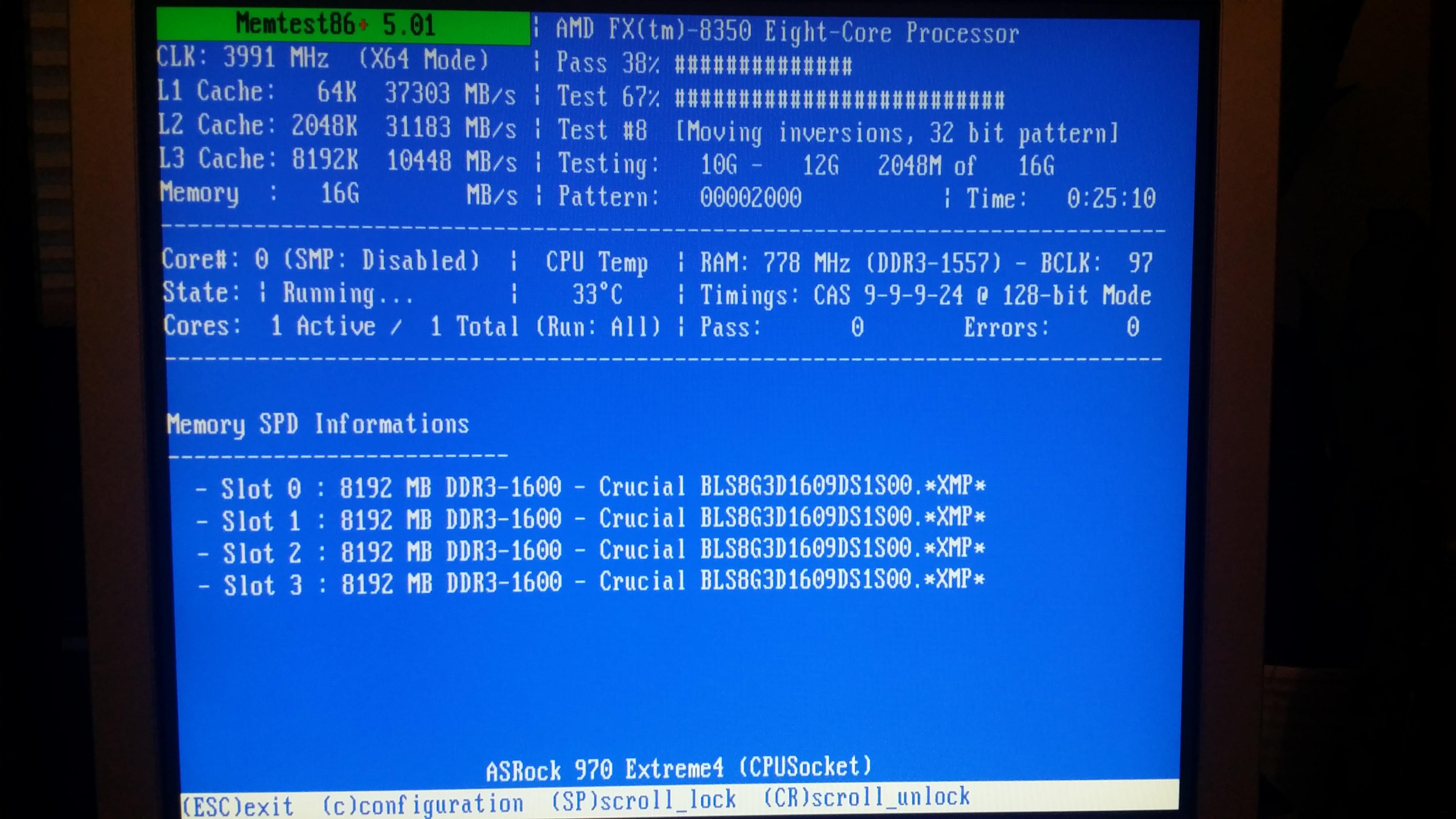

Hier mal noch ein Bild von der Übersicht
im uefi:
und mit dem Tool Memtest86+:
Und im TaskManager:

Auf einmal wird der komplette RAM erkannt und genutzt (also die vollen 32 GB).
