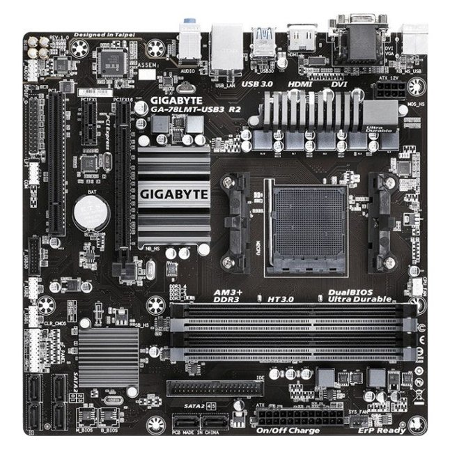

Kurze Frage
ich hab von von mein pc die rams bei mein vater in sein pc gebastelt und nun steht dort vorgenes
Prozessor AMD FX(tm)-4350 Quad-Core Processor 4.20 GHz
Installierter RAM 28,0 GB (20,0 GB verwendbar)
Systemtyp 64-Bit-Betriebssystem, x64-basierter Prozessor
hab ich etwas falsch gemacht oder verkraftet der pc nur 20 GB und wie find ich das raus?

In welcher krummen Konstellation ist das denn? 8+8+8+4? Dann lieber auf 8+8 lassen, sonst läuft der Speicher nicht mehr anständig im Dual Channel.

Der verkraftet sicher mehr, mindestens 32GB.

Stecken die Riegel alle korrekt drin? Vielleicht ist einer etwas schief oder nicht ganz drin. Dann erkennt das System dass das was steckt, kann aber nicht damit arbeiten.
Also mal testweise sauber raus und wieder rein stecken.

Beim Bretthersteller nach sehen was das Maximum ist.
Meist steht da auch wie was gesteckt sein sollte.
U.U. findet sich auch ein Biosupdate welches RAM-Inkompatibilitäten beseitigt.

Welches Mainboard? Gab es für AM3(+)nicht auch welche mit onboard GPU?

Das is das Bord hab ich grade aufm pc gefunden
und win 10 pro is drauf 64x
nach die rams schau ich gleich noch muss ich denn pc komplett ablschließen
sind aber 4 stk drin die 2 silbernen (Bild 2 & 4) wahren belegt meine hab ich nur dazu getan hab beim einbauen auch genau auf die rillen geachtet weil ich die erfahrung schon mit mein alten pc hatte
Vollkommener Blödsinn!
Nur die letzten 4GB laufen nicht mehr im Dual Channel, alles davor schon.
Also 8+4GB auf einem Channel und 8+4GB auf dem anderen Channel.
Sind 24GB Dual Channel und wenn der Rest auf 28GB auch noch belegt werden würde, dann sind die letzten 4GB im Single Channel.
Was aber komplett egal ist, da du eh nie so weit kommst + wenn es scho SO weit ist, ist theoretische RAM Bandbreite dein kleinstes Problem. Und mit einem für heutige Verhältnisse schnarch langsamen AMD FX noch dazu. Wenigstens ist es der 4350 und nicht 4300, was wenigstens mehr Takt verspricht.
Trotzdem wird der von JEDEM URALT Intel gebügelt - ich hab auf Arbeit einen FX6300 und selbst der ist, frisch auf SSD aufgesetzt, einfach nur unglaublich langsam, selbst im Vergleich zu meinem anderen, Uralt Testrechner mit Core i5-660 (ja, der VOR Sandy Bridge Core ix-2000).
Und der Unterschied zwischen zu wenig RAM, also auf den Festspeicher auslagern und nochein paar GB RAM haben ,aber halt nur single channel, ist extrem!

Also würde ICH bei der alten AMD FX Kiste mal die BIOS Batterie tauschen, das BIOS auf neueste Version bringen, die Einstellungen durchgehen udn abspeichern und wenn dies + die Dinge aus dem Link nicht helfen, die Kiste komplett neu mit Win 10 Pro 21H2 64-Bit aufsetzen!

Ja, gab es und das oben gezeigte ist eins davon... aber die Grafik (Radeon HD 3000) frisst maximal 1 GB. Ob die überhaupt genutzt wird, wissen wir ja gar nicht. Aber mir stellt sich bei der alten Möhre sowieso die Frage, wo der Unterschied zwischen 8, 16, 20 oder 28 GB RAM sein soll: Für anspruchsvollere Aufgaben, die eventuell mehr als 16 Gigabyte benötigen würden, ist das Teil eh zu lahm. Und für Office machts genau null Unterschied.

Waere nett wenn Du von Deinem Konstrukt (nicht irgendein Bild aus dem Netz) mal Bilder liefern kannst hier im Thread und Groesse, Namen und/oder Nummern des RAM den Du da verbaut hast. Bild 2 & 4 gibt es nicht im Thread.

Voellig normales Brett (GA-78LMT-USB3 R2) mit 4 Steckplaetzen fuer maximal 32 Gbyte DDR3 RAM. Als CPU waere der FX-8370 oder Phenom II X6 1100T das hoechste der Gefuehle. SATA rennt mit 3GB/s.
Fuer damals nicht schlecht. Heute, naja. Rennt bestimmt noch gut als Office-PC wenn eine SSD verbaut wird. Wie Spiele den moegen? 🤷‍♂️
