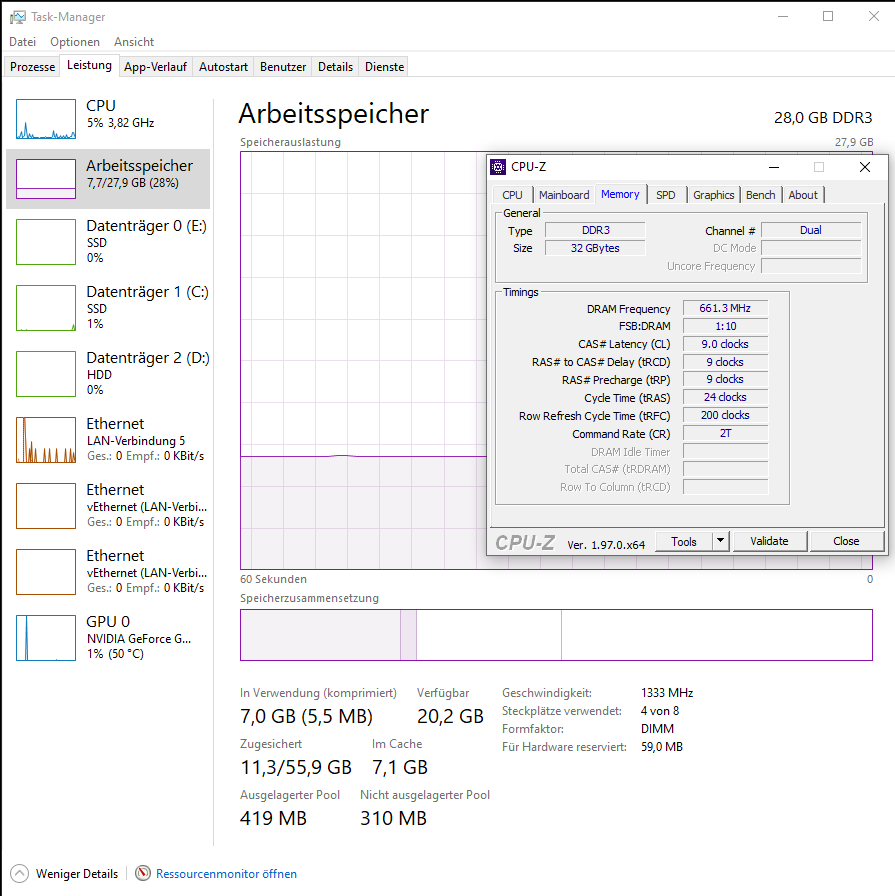

Unter Windows sehe ich lediglich in CPU-Z 32 GB an RAM.
Überall anders wird behauptet, dass nur 28 GB vorhanden seien.

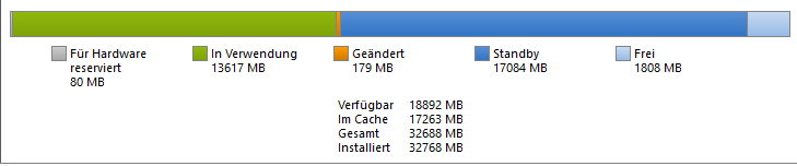

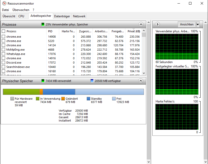

Geh mal in den Ressourcenmonitor (in deinem Screenshot unten links) und schau, ob der RAM für Hardware reserviert ist, das sieht so aus:

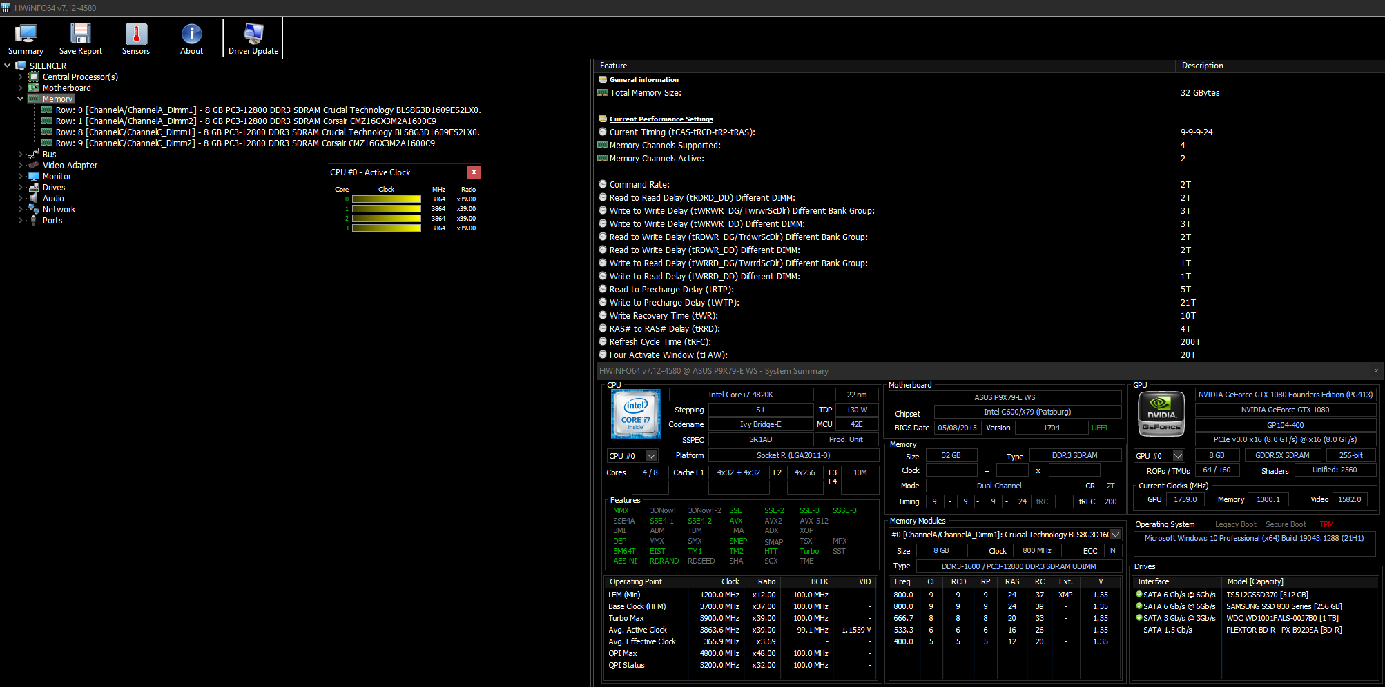

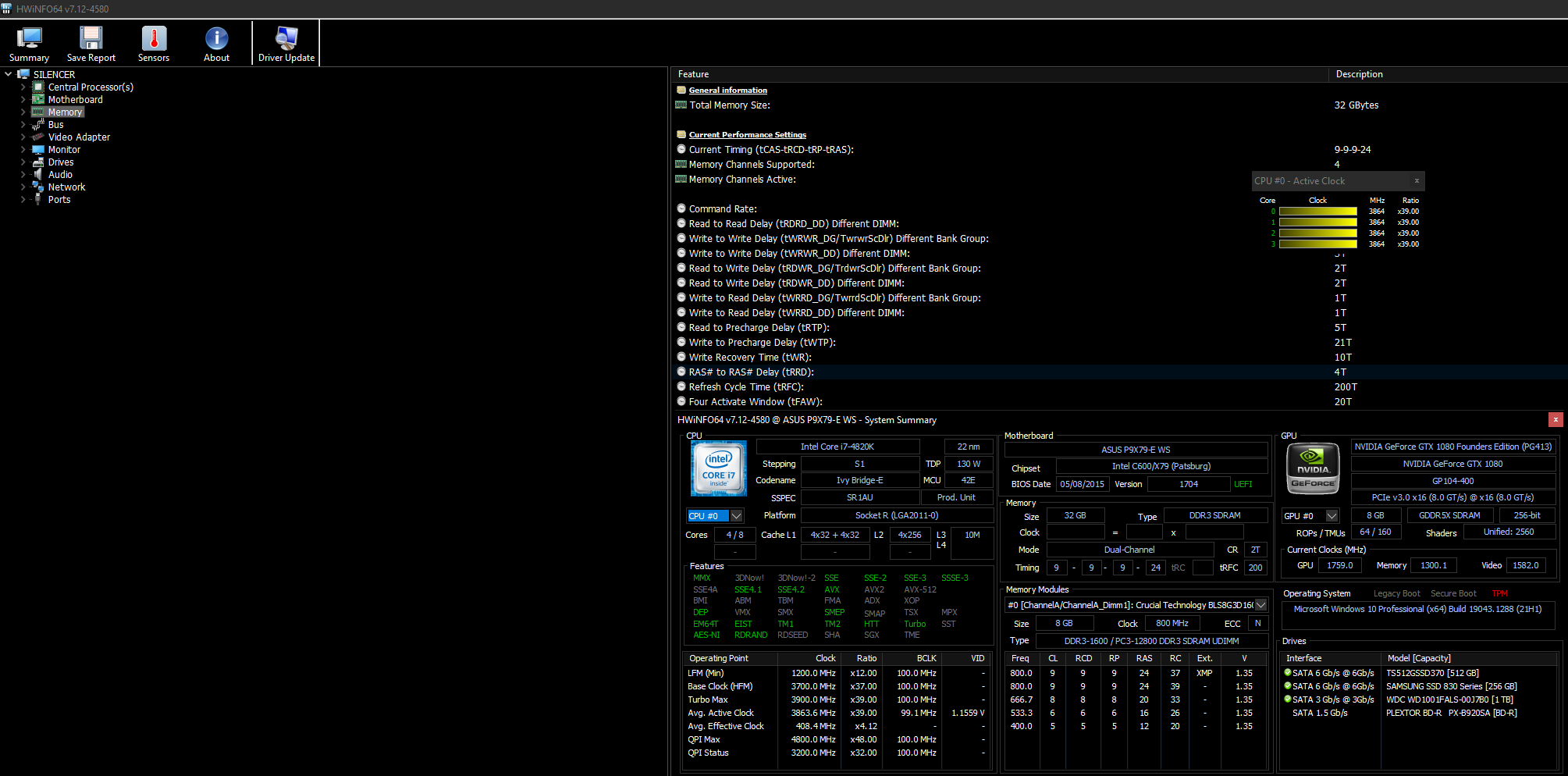

Lass dir mal die 4 Riegel in HWinfo o.ä. einzeln anzeigen. Ggfs. einer der 4 DIMMs nur 4 statt 8 GB?
@Rickmer
Dafür muss man nirgendwo klicken, der reservierte Speicher wird auch schon auf den ersten Screen angezeigt. In dem Fall 59MB.
Reaktionen: Asghan
@Tramizu Stimmt. Ich finde die Ansicht im Ressourcenmonitor trotzdem übersichtlicher und außerdem ist da ersichtlich, dass exakt (!) 4096MB an RAM fehlen.

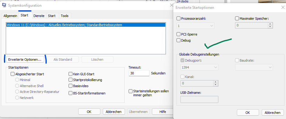

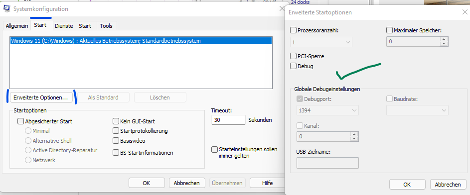

  • (edit: Oder maximaler Speicherwert in msconfig gesetzt)
Du könntest zum Quercheck auch mal in ein Linux booten und schauen ob da volle 32GB RAM angezeigt werden
Schau auch mal mit "msconfig", ob da nicht Häkchen gesetzt oder was eingetragen wurde
unter "Erweiterte Startoptionen".
Man weiß ja nie, manch einer fuchtelt da gerne mal rum oder Tools tun das.

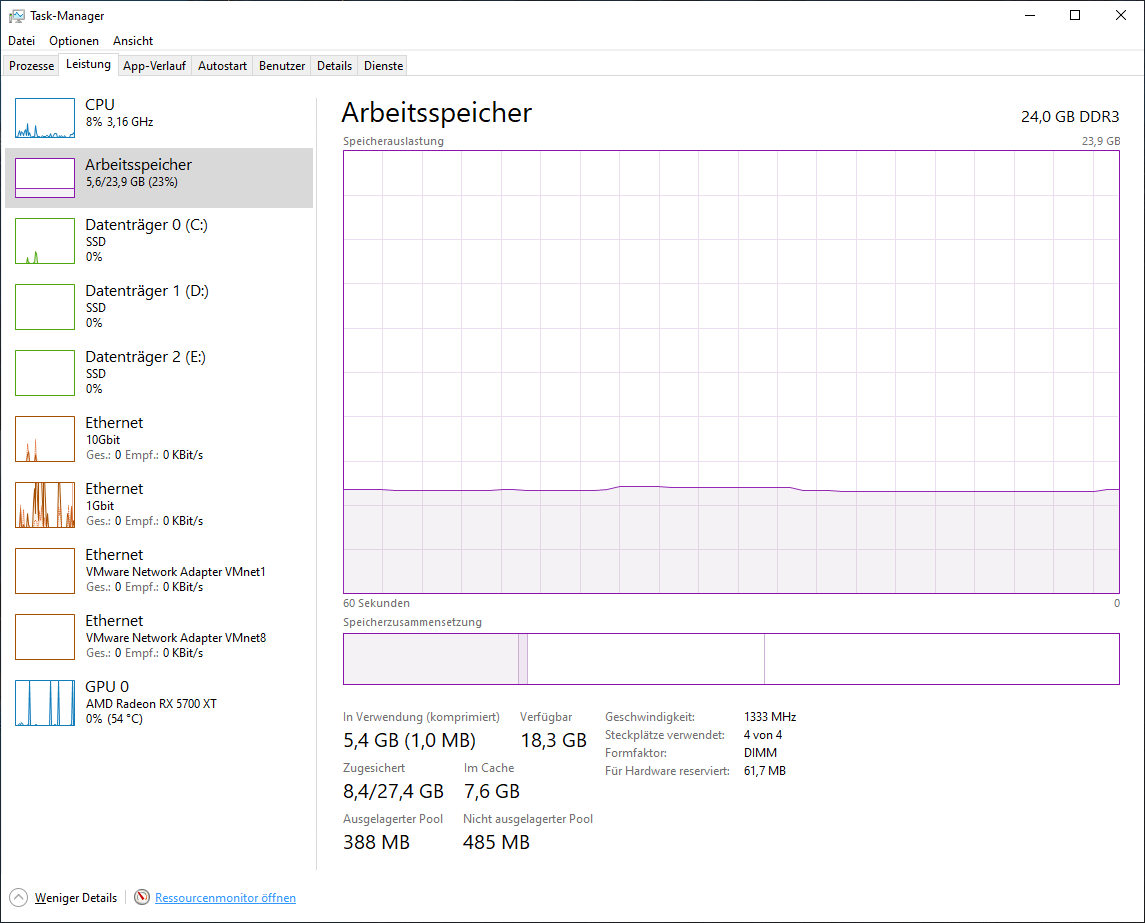

Ich habe bei mir 24GB verbaut (2x8 + 2x4) das schaut dann so aus im System:
Und das im Taskmanager:
Doch nicht alles okay!
//edit: erst im Nachgang gesehen dass oben Links auch nur 20GB stehen bei dir :-/

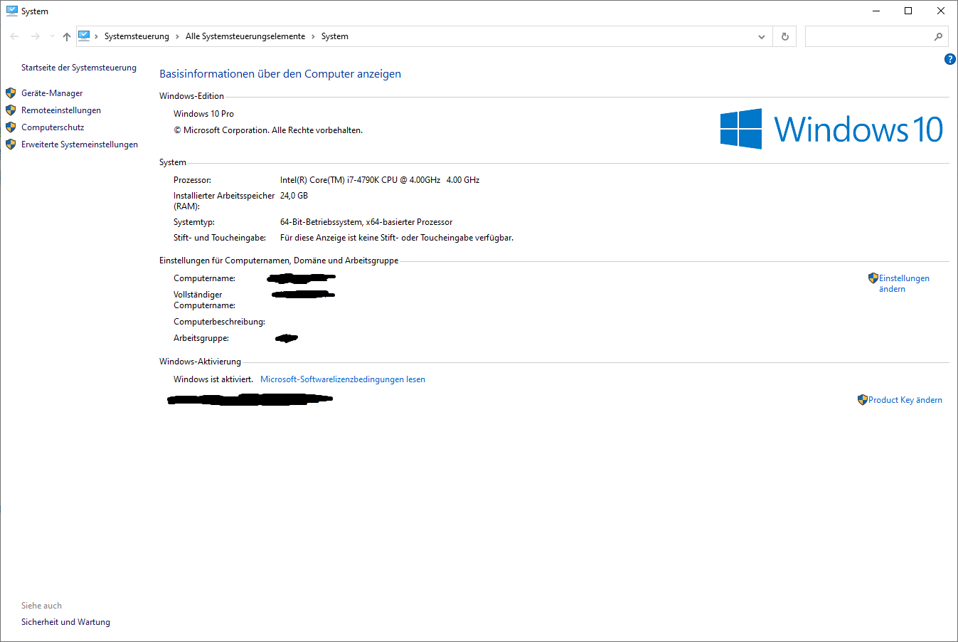

Schau mal im System nach was Windows sagt was installiert ist.
So wie msconfig die Anzahl der Kerne begrenzen kann, lässt sich dort auch der Speicher reduzieren. Ist da vielleicht was versehentlich eingetragen?
MSConfig hab ich geprüft, da ist nichts von maximaler Speicher aktiv und eingetragen.

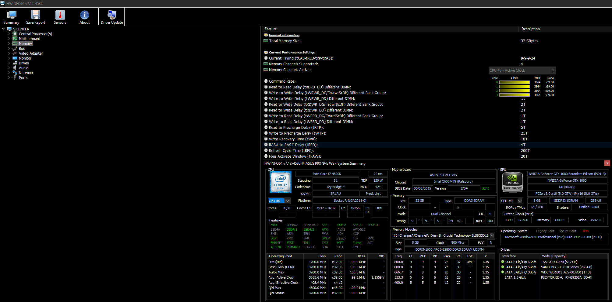

HW Info gibt auch das korrekte Ergebnis aus:
@Rickmer
Ja klar. Hätte mich gewundert, wenn das nicht auch ersichtlich gewesen wäre.
