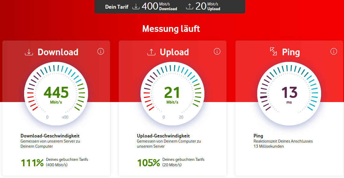

Kurzes feedback:
neue LAN Buchsen und Kabel für das Homeway system gekauft und schon klappt es mit den 400 MBit
Warum jetzt allerdings voher nur 40 MBit am pc über das Netzwerk ankamen weiß ich nicht.
Jedenfalls möchte ich mich bei allen für eure Unterstützung bedanken!!!
