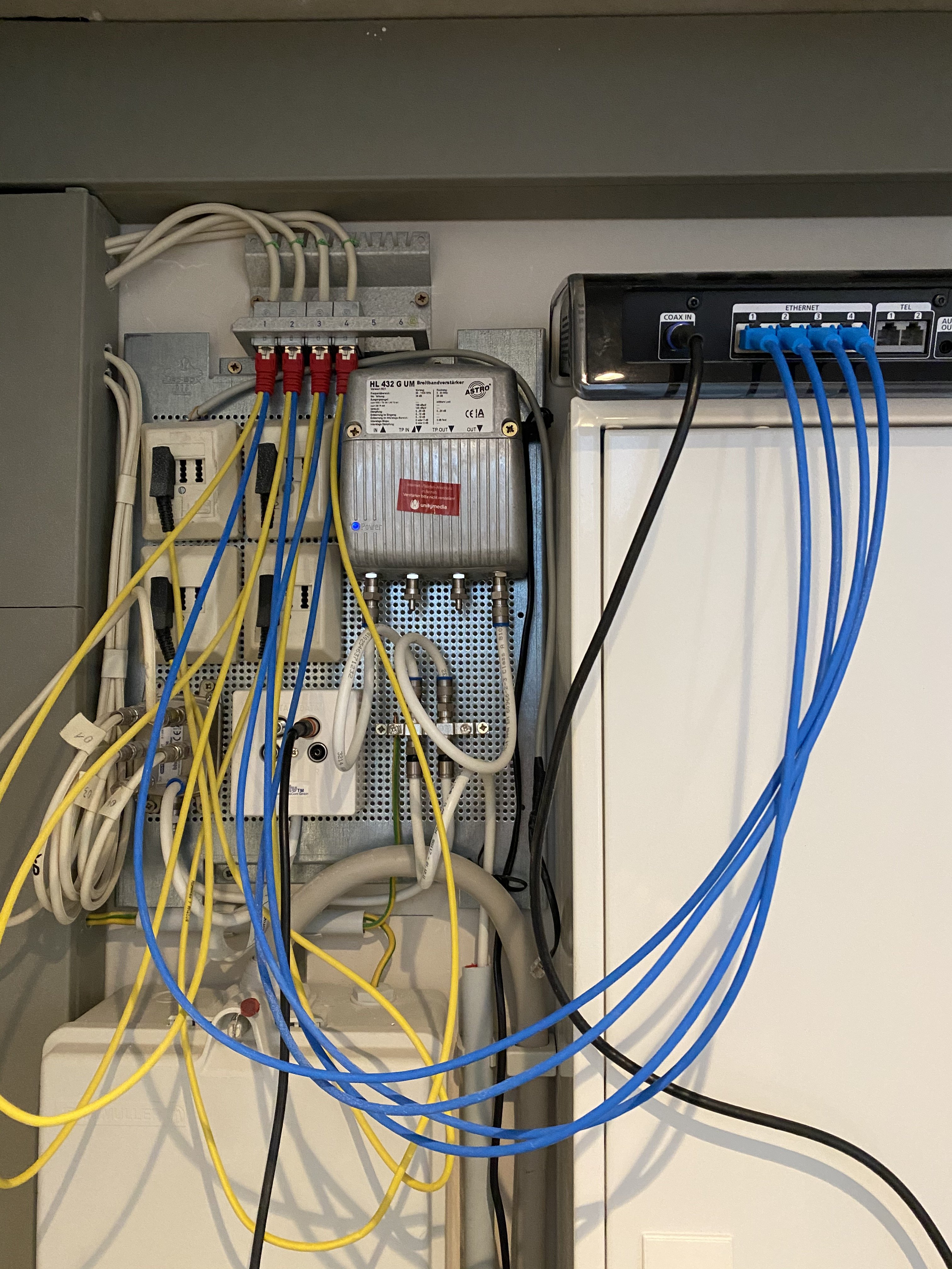

Wenn ich meinen PC direkt an den Router anschließe kommen volle 400 MBit an, sobald ich aber wieder über das Patchpanel gehe kommen nur 40 MBit/s zustande.
Weiterhin habe ich versucht diese Kombinations-Kabel aus Netzwerkkabel und Telefonkabel gegen ein normales Netzwerkkabel auszutauschen. Dann kommt allerdings gar keine Netzwerkverbindung mehr zu stande. Ich wollte damit auch testen ob es möglicherweise an den verwendeten Verlegekabeln liegen könnte. Von diesen kenne ich die Typen nicht.

Gigabit braucht alle 8 Adern, wenn für's Telefon die Hälfte fehlt sind nur noch max. 100mbit im Fallback-Modus über 4 Adern möglich.

Ich benötige das Telefon nicht, daher würde ich gerne diese Kombinationskabel mit Telefon gegen normale Netzwerkkabel tauschen. Das funktioniert aber leider dann überhaupt nicht.
Brauche ich dafür dann spezielle Netzwerkkabel für die Verbindung von Patchpanel zum Router?
Wenn mit einem reinem Netzwerkkabel nichts geht ist vermutlich etwas gegenüber der üblichen Verpatchung verdreht für die Telefonkabel -> müsstest du mal die Verkabelung vom Patchfeld und den Dosen genauer untersuchen
Bzw. möglicherweise auch Adern nicht vollständig gepatcht da 'nicht nötig'

Du müsstest dann nicht nur die Patchkabel oben austauschen sondern auch die Dosen in der Wohnung umklemmen damit auch alle acht Adern auf dem RJ45 Port landen. Dann geht auch Gigabit wieder.

Nur die Kabel in am Patchpanal zu tauschen wird nicht reichen.
Versuchen wir das mal Schritt für Schritt:
1. Kabel am LAN Port4 des Routes und Port4 des Patchpanals ersetzen durch normales Patch Kabel
2. Prüfen wo der Anschluss LAN4 in der Wohnung ist und dort mal die LAN Dose öffnen und Foto Posten.
Du könntest jetzt auch mal raus kriegen, wo gerade Dein PC dranhängt, indem Du ein Kabel nach dem anderen abziehst am Router oben rechts und nachschaust, wann der PC keine LAN Verbindung mehr hat.

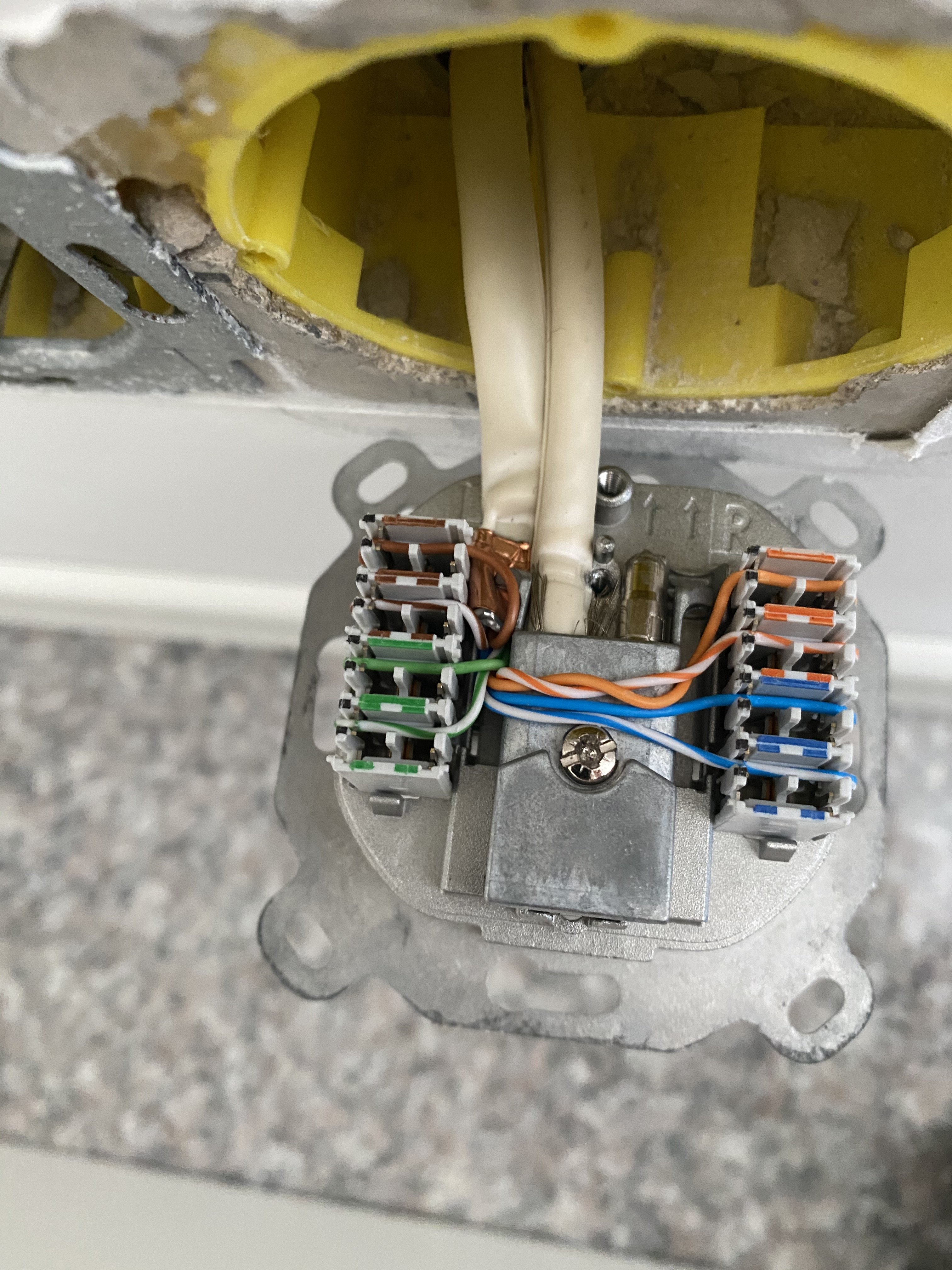

Die Dose zu meinem PC liegt an Patch Panel 3 an. Ich öffne mal die Dose und poste gleich ein Bild davon.

Das ist die Dose die hinter Panelanschluss 3 liegt.

Du musst auf beiden Seiten die Anschlüsse tauschen damit pro Port 8 Leitungen genutzt werden
im Schaltschrank würde ich Keystone Module empfehlen und in den Zimmern normale LSA Dosen

@hildefeuer was ist daran denn falsch? Die Adern sehen für mich korrekt aus?

Kannst du etwas genauer sagen was du mit tauschen meinst? Also Tausche ich immer jeweils das gestreifte Kabel mit dem komplett farbigen Kabel?
Ich denke auch, da muß man von vorne beginnen. Ich würde es so angehen: Alle Kabel ab von Router und Patchpanel (sicherheithalber beschriften). Dann, weil dein PC an Anschluß 3 hängt, nur diesen weiterverkabeln. Und zwar, ein herkömmliches Patchkabel von Router (3) auf Patchpanel (3) und testen (ggf Reihenfolge der Adern in der Dose überarbeiten) - testen. Wenn es flutscht, die anderen Anschlüsse analog.
