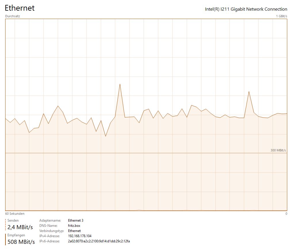

ich habe ein ganz merkwürdiges Problem: Und zwar habe ich in meinem lokalen Netzwerk nur ca. 500 MBit/s (also ca. 60 MB/s) Datendurchsatz, wenn ich Dateien kopiere und zwar egal wie und in welche Richtung. Sprich, wenn ich Daten per SMB oder FTP von meinem Zyxel NAS 542 (Raid 5) auf/von meinen Windows Rechner kopiere, oder wenn ich Daten von oder zu meinem Pi4 mit OpenMediaVault kopiere. Auch von jedem anderen (Windows Rechner) schaffe ich nicht mehr, ebenfalls von Windows 10 zu Windows 10 Rechner.
Jetzt hätte ich ja gedacht, dass irgendwas mit meiner Netzwerk-Konfiguration nicht funktioniert, aber jetzt kommt das komische. Ich habe seit kurzen einen Vodafone 1 GBit Interanschluss und wenn ich dort verschiedenen Speedtest mache (und mir dabei auch im Taskmanager die Auslastung meiner Netzwerkkarte anschauen), dann kommen damit fast 1 GBit/s (also ca. 940 MBit/s) an.
Als Hardware kommt eine Fritz!Box 6591 sowie ein TP-Link Gigabit Netzwerk Switch, sowie durchgehend CAT 7 Kabel zum Einsatz.
Hat einer von Euch noch Ideen woran das liegen könnte? Ein Freund hat eine ziemlich ähnliche Konfiguration und der schafft mit seinem Pi 4 ca. 110 MB/s lesend und schreibend.
Danke für Eure Hinweise im Voraus und liebe Grüße,
Michael
P.S.: Im Anhang ein Screenshot meiner Netzwerkkarten-Auslastung beim kopieren einer 6 GB großen Film-Datei vom Pi.

Spontane erste Vermutung: Das lesen von den Quelldatenträgern oder das schreiben auf die Zieldatenträger ist der limitierende Faktor.
Bitte suche nach dem Programm iPerf3, ist opensource, gibt es für Windows und Linux und gefühlt alles andere ebenso und teste damit. Anleitungen gibt es gefühlt ebenso tausende in Schrift, Bild und Ton. Damit testest du direkt nur den Netzwerkdurchsatz. Erreichst du damit 1GBit/s dann ist dein Netzwerk vollkommen in Ordnung und der Fehler liegt woanders.

@snaxilian hat es schon geschrieben: Mit iperf testen. iperf misst die Geschwindigkeit zwischen zwei PCs gewissermaßen direkt von RAM zu RAM, unabhängig von potentiell langsamen Festplatten. Wenn da grob >900 rauskommen, ist das Netzwerk in Ordnung und es liegt am langsamen Speicher.

@Muchel1977 : Wenn das Ergebnis mit iperf erwartungsgemäß irgendwas ab 850 Mbit/s zeigt, idealerweise natürlich ~950 Mbit/s, ist die Infrastruktur (Router, Switch, Kabel, etc) soweit in Ordnung. Idealerweise sollte der Test nach Möglichkeit mit zwei performanten PCs durchgeführt werden, um nicht in die nächste potentielle Falle zu tappen und den Test durch ein langsames System auszubremsen. In der Theorie sollte der PI4 zwar schnell genug sein, aber die PIs sind nicht vorrangig durch ihre bahnbrechende Performance bekannt geworden. Also sind die Ergebnisse mit dem PI auch stets mit einer gewissen Vorsicht zu genießen.
Was speziell den PC angeht, so kann man auch mal ein Live-Linux von USB booten und damit testen. So sind falsche Einstellungen, fehlerhafte Treiber oder generell ein zugemülltes Windows außen vor. Klappt es damit schneller, kann man sich mental schon mal auf eine Neuinstallation von Windows vorbereiten.
*edit
Der Test mit iperf will natürlich auch gut geplant und durchgeführt werden. In einem geswitchten Netzwerk geht eine Verbindung immer den kürzesten Weg. Hängt am Router also ein Switch, an den zwei Geräte angeschlossen sind (zB PC und NAS), dann wird die Verbindung auch direkt PC<--Switch-->NAS gehen. Hängt dagegen der PI direkt am Router, wird der Weg zum NAS logischerweise PI<--SwitchImRouter--><--Switch--> NAS gehen. Um pontentielle Engstellen im Netzwerk aufzudecken, kann es sich daher auch lohnen, etwas umzustöpseln, um andere Wege zu testen, zB auch alles direkt am Router angeschlossen.
