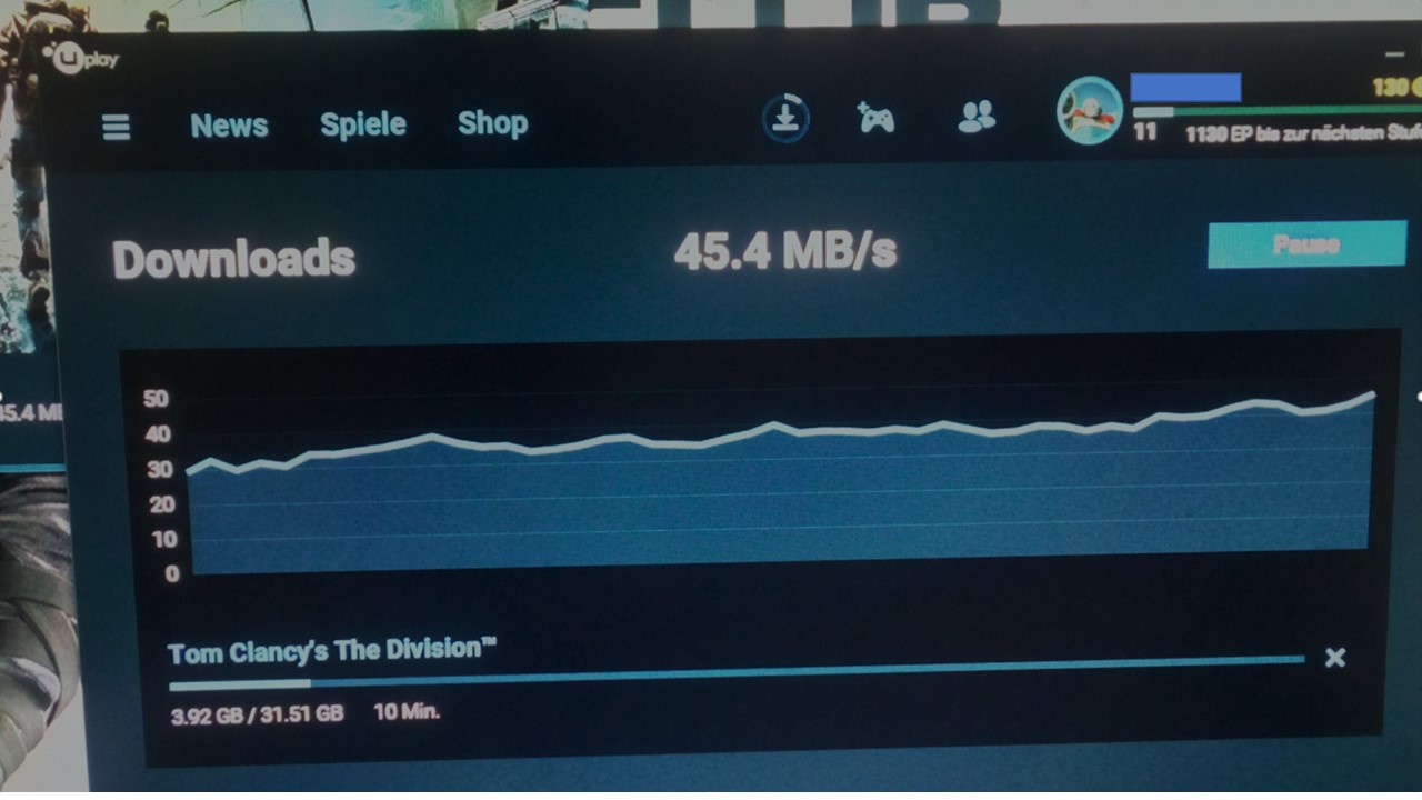

Da geht auf jedenfall mehr, ich hab schon über Origin (Elektronik Arts) und über uplay (Ubisoft) mit 45 MB/s gedownloadet.
Aber nicht mit der 200er Leitung, die Du oben erwähnt hast, denn da ist 25MB/s das Limit.
Habe ja selbst die 200/100, allerdings mit einer FB7590.
Stimmt. 25 MB/s sind auch bei mir mit der 200/100 möglich, mehr jedoch nicht. Natürlich kann man auch tricksen. Wer einen öffentlichen Hotspot betreibt und sich per WLAN in den Hotspot einloggt, kann mit passender Hardware durchaus durch Bündelung auch mehr rausquetschen :P
Bitte beim Threadthema bleiben.
Eins noch,
Da wurde nichts getrickts oder gebündelt oder sonstiges.
Technisch unmöglich. Werte über 26 hatte ich nur einmal, als ein bestehender Download hängen blieb und später noch einmal neu startete. Die bereits heruntergeladenen (und gepufferten) Teile zeigen dann sehr wohl höhere Raten an, ohne jedoch wirklich so übertragen worden zu sein.
Ohne Tricks ohne Manipulieren. In der Zeit war das Spiel auch spielbereit.
Aber jedenfalls nicht am 200 Mbit Anschluß der Telekom. Und damit wieder zurück zum Thema.
