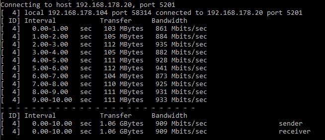

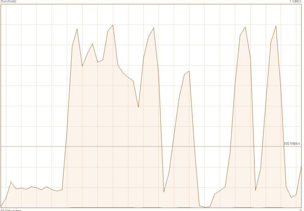

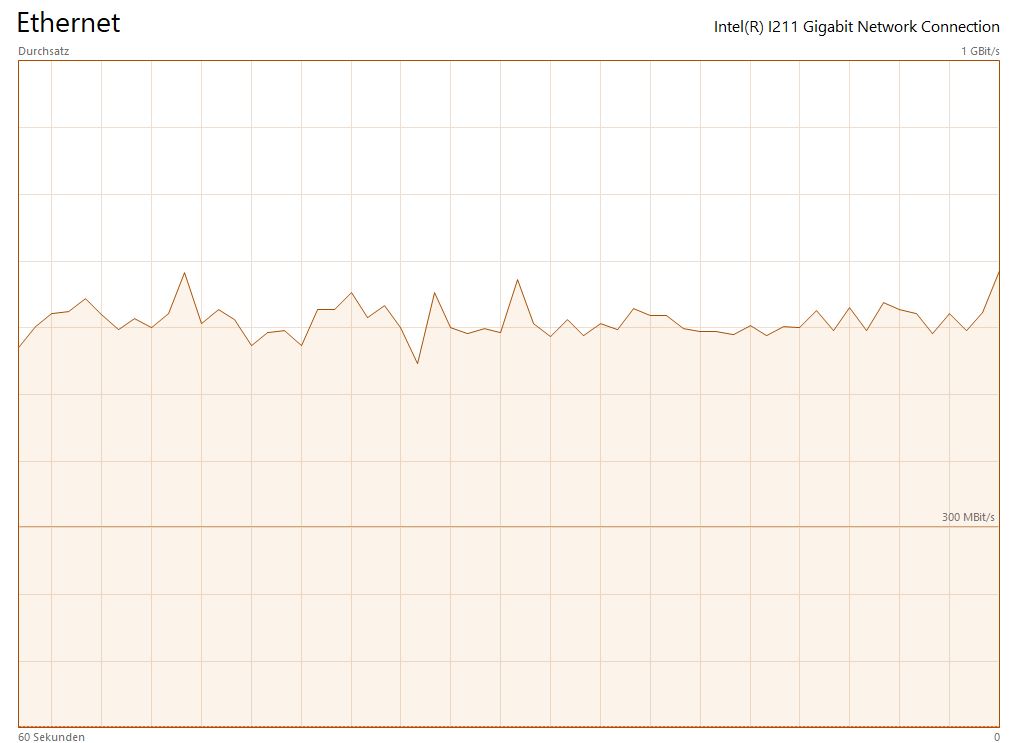

Hallo zusammen!
Also, ich habe jetzt noch mal fleißig getestet. Die Werte mit iperf3 sehen doch ganz gut aus. Also liegt es wohl doch am Durchsatz vom Zyxel NAS und vom Pi 4.
Komischerweise schafft das Zyxel NAS immer mal wieder knapp die 1 GBit/s (siehe Screenshot) und bricht dann wieder ein. Hier kommt dann wahrscheinlich das RAID5 nicht mehr hinterher, oder? Der Pi 4 schafft kontinuierlich ca. 600 MBit/s. Wie gesagt, bei meinem Freund schafft er in der gleichen Konfiguration die 1 GBit/s. Das finde ich nach wie vor ein bisschen seltsam.
LG, Michael
