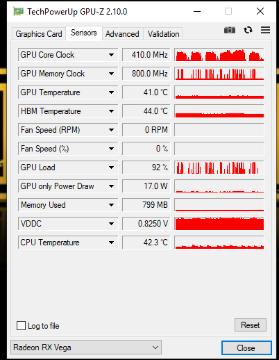

Was auch auffällt ist das im Task Manager die GPU ständig zwischen 0 und 70% hin und her Wechselt. Ohne das irgendwas offen ist.
GPU Z macht das gleiche zwischen 1% und 91%.

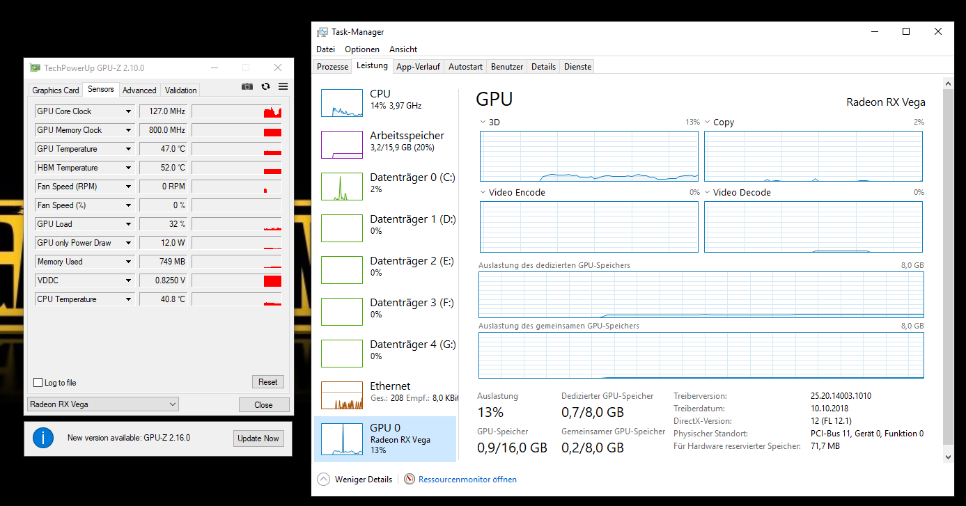

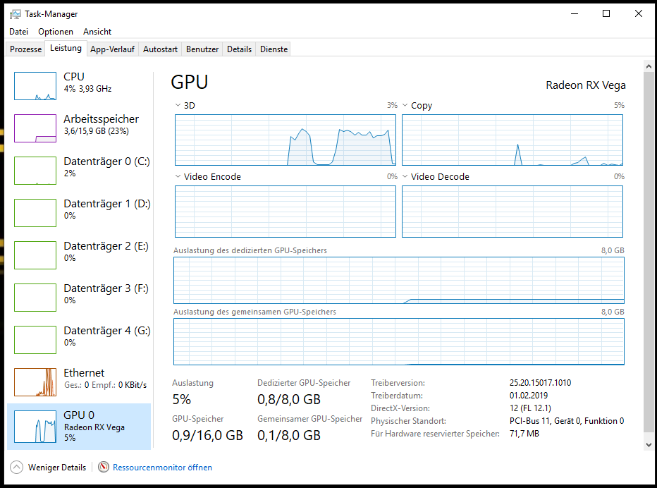

Das Doppelbild mit beiden ist mit dem 18.10 - alles Super auch die GPU wird kaum über 5% belastet.
