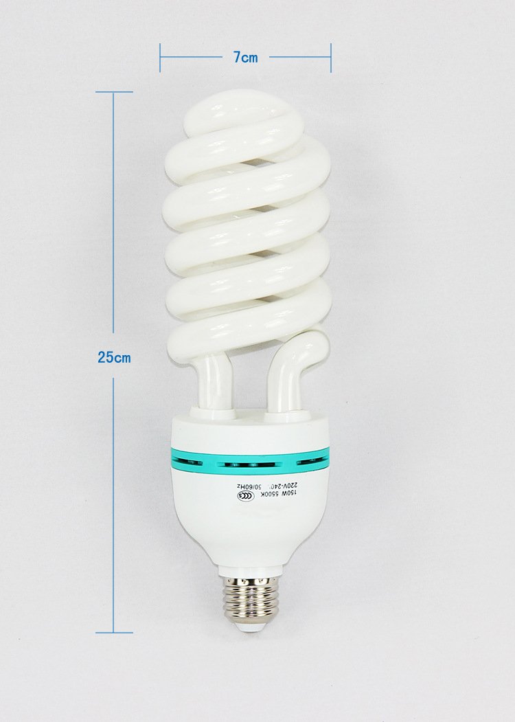

Solch einen China Schrott sollte man auch links liegen lassen, gerade wenn noch gar keine Bewertung existieren. Aber selbst wenn diese existieren sind diese oftmals gefälscht, gerade im Bereich der Leuchttechnik.
Die Deklaration ist natürlich schon ein Witz ...
Allein aufgrund der kompakten Bauform könnte diese falsch deklarierte Lampe keine 150 Watt aufnehmen und eine entsprechende Lichtleistung erbringen.
Diese Lampen dürften dagegen durchaus ihren Spezifikationen entsprechen — für den, der bereit ist, den geforderten Preis zu bezahlen. :)

Klar wurde hier bei Amazon in der Beschreibung nur die Lichtleistung von 150 Watt angegeben und nicht der Stromverbrauch.
Sich dann hier zu beschweren, dass die Lampe statt angeblich 150 Watt nur 45 Watt verbraucht ist schon, na ja...

Schau dir zusätzlich die aufgedruckten Angaben auf dem Lampensockel an und entscheide, ob du diese Deklaration in Ordnung findest. In der EU sind Angaben zur Leistungsaufnahme schlichtweg Pflicht.
Hier liegt offenkundig ein Betrug vor, der nichts mit den üblichen Glühlampenäquivalenten zu tun hat.

Diese da:
http://www.amazon.de/gp/product/B00JIHNODQ/ref=oh_aui_detailpage_o09_s00?ie=UTF8&psc=1
OP bedeutet Original Poster, das bist ja du FreakX lol ! =D Und es ist wirklich schwer dich zu verstehen. Und du hast Problem uns zu verstehen. Irgendwas geht hier schief.
Aber was die Lampe in dem Link angeht. Ich habe nicht behauptet ,das dort eine "ist wie" Behauptung stattfindet, weil zu der Zeit als ich gepostet habe du den Link noch nicht veröffentlicht hast. Logisch das ich nicht über Angebote aussagen kann die ich nicht kenne oder?
Und die Art deines Energiemessgerät liess sich auf Grund deiner Beschreibung schwer deuten.
Am besten gleich die Tatsachen rausrücken nächstes Mal.
Die Lampe in deinem Link hat ganz einfach Falschangaben. Die Wattangabe in der Beschreibung lässt sich von jedem Fachmann bestägigen deutet auf die Elektrische Leistungsaufnahme. Wenn das bei Nennlast grob abweicht, ist das wohl ein Mangel. Das hat nichts mit "Nur Lug und Trug" zu tun.
Die Schreibfehler in der Artikelbeschreibung die auf ausländische Quellen hinweisen, und missverständlichen Aussagen sollten hellhörig machen. Fachverkäufer müssen wenigstens Deutsch können, und Artikelbeschreibungen zu verfassen die fehlerfrei sind. Diese Einstellung habe ich jedenfalls.

Laut Wikipedia hat eine 150 W 2220 lm 14,80 lm/W E 27, demnach 2220lm. Nach diesem Wert hätte man nun bei einer Energiesparlampe oder LED suchen müssen. Die Wattangabe ist der Stromverbrauch der Glühbirne und hat daher mit der Lichtleistung nichts zu tun.
...was für ein Schwindel hinter diesen Zahlen steckt. - Verwendet habe ich eine Lampe, die angeblich wirkliche 150 Watt leisten können und nicht etwa "umgerechnet".
Das kann sie. Sie leistet 150W Lichtleistung. Was bedeutet, sie ist so hell wie eine 150W Glühbirne. Siehe oben, müsste also um die 2220lm haben. Ungefähr.
Ich sehe da nirgendwo Angaben; die einen vermuten lassen könnten, dass konventionelle Vergleiche gemeint sind.
Ich schon. Da steht: "Lichtquelle Leistung: 150W," Also ist sie so hell, wie eine 150W Glühbirne.
Schon alleine der Text mit den 2 Fehlern hätte mich dazu gebracht es nicht zu kaufen. "Glühlbirne" und "Videoleucht".

Dass das Amazonangebot in der Form alles andere als rechtmäßig ist, dürfte, hoffe ich, so langsam bei den meisten angekommen sein.
Onkelhitman schrieb:
Wenn der Hersteller der Pflicht der Kennzeichnung seiner Energiesparlampen nachgekommen ist [...], und die Lampen nur 50% der Leistungsaufnahme gezogen haben, wo ist dann das Problem? Dann haben sie kein A++ sondern A+++, da sie ja sogar weniger verbrauchen als auf der Verpackung steht [...]
... was die EU-Pflichtangaben ad absurdum führen würde. Alle Angaben (alle!) müssen dem Produkt, dem sie beiliegen, entsprechen, ansonsten sind diese nichts weiter als wertlose Fantasiezahlen.
Wie schon weiter oben geschrieben, gibt es gewisse physikalische und vor allem finanzielle Machbarkeitsgrenzen, die es nahezu unmöglich machen, mal gerade eben aus einer 15-Watt-Lampe (mit xyz Lumen) eine mit 5 Watt zu zaubern und dabei denselben Lichtstrom und dieselbe -qualität sowie Langzeitfunktionalität zum selben Preis zu liefern.
Weicht die spezifizierte Leistungsaufnahme stark nach unten ab, darf ruhig davon ausgegangen werden, dass jedwede Lumenwerte auf der Verpackung aus der Luft gegriffen sind (geschweige denn die Angaben zur Farbtemperatur und dem Farbwiedergabeindex — aber das ist ein anderer Themenschwerpunkt).

150Watt Lichtleistung? wasn das. bei 50Watt Stromverbrauch ist das die Energiequelle der Zukunft =D
da ist jemand noch verpeilter als der OP. Aber naja
Uiuiui. Wenn man, wie der TE, dieses Amazon-Angebot kauft, und als einzigen Richtwert die Wattzahl entnimmt für sein privates Foto-Labor, und dort dann steht, dass sie: "Lichtquelle Leistung: 150W" hat, dann kann man nur davon ausgehen, dass die Lichtquelle 150W Lichtleistung hat. Dass es diese Einheit nicht gibt, braucht ihr mir nicht sagen, es fehlt in der Amazon-Beschreibung eine Lichtgröße.
Es kann daher immer nur mit dem Äquivalent der Glühbirne verglichen werden, da ansonsten die Angabe der Leistung überhaupt keinen Sinn mehr ergibt.
Der Themenersteller hätte demnach höchstens noch aus dem: "80% sparsamer" daraus schließen können, dass die ESL nur 30Watt verbraucht bei selber Lichtausbeute.

Ich habe mich einfach mit der Lampe befasst und damit das die 150 Watt einfach nicht auf die Lampe gehören.
Das da "Lichtleistung" 150 Watt steht ist für mich nicht Automatisch eine Glühbirnen "Lichtleistung"
Abgesehen davon hat auch keine 150 Watt Glühbirne eine Lichtleistung von 150 Watt. Diese Verwirrten Verkaufswert gibt es einfach nicht.
Das einzige was man da schreiben kann ist das die ELeuchte ungefähr die Helligkeit besitzt wie eine 150 Watt Glühbrine. Was genau genommen zwar auch nicht richtig ist, aber so hat man zumindest die Leute 20 Jahre für Blöd verkauft und es ist bekannt.
Man hat hier also eine eh schon Grenzwertige Bezeichung für eine ELeuchte noch einen draufgesetzt und gleich das ganze "leuchtet ungefähr wie" weggelassen und den Schwachsinningen Vergleichwert, als Einzelstehenden Hauptwert auf die Birne gedruckt. Eine bewusste irreführung vom allerfeinsten, und ich kann den Vertreiber dieser Leuchten nur raten das ganze von jeder einzelnen Birne abzukratzen.
Und wenn ich das noch weiter denke dann kann auf der Leuchte keinerlei Zulassungen wie zb. "GS" oder "VDE" stehen!
