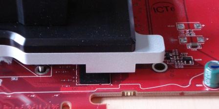

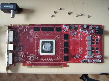

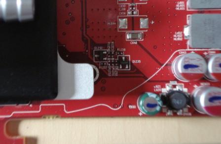

Moin,
habe soeben feststellen müssen, das ein Wasserkühler für eine Ati Radeon 3850 nicht auf eine 4850 passt.
Das liegt daran, das die Vertial angeordneten Chips nicht den gleichen Abstand haben, wie bei der 3850. Weiterhin stimmen die Bohrlöcher an der Platine nur nahe der GPU, das 5te Loch passt nicht mit den vorgesehenen Pins für die Bohrlöcher!
Ich habe es mit dem Zalman ZM-GWB 3850/3870 getestet.
Ein anderer Kühler könnte aber passen, wenn er das 5te von den 4 Borlöchern nicht braucht.
Bilder im Anhang!
grüße
daHunter
