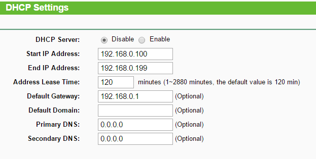

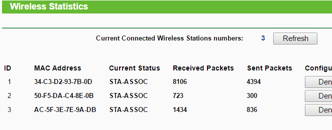

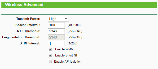

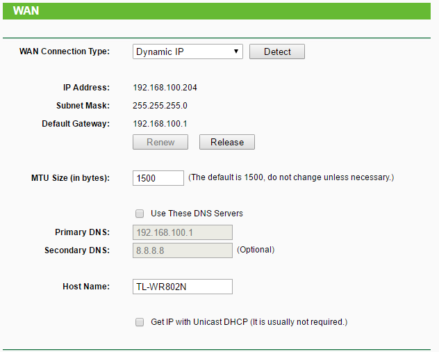

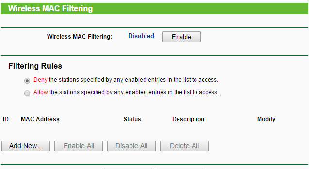

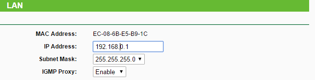

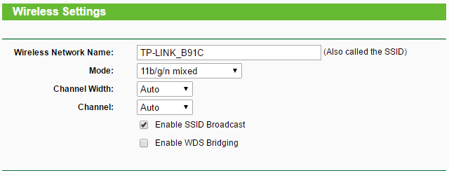

Poste mal bitte die Einstellungen als Bild. Irgendwo hast Du einen Fehler gemacht und vermutlich kein Gateway eingetragen
Sind unter den Anhängen gespeichert. Musste den AP resetten um nochmal in die Einstellungen zu kommen.

welche ip hat deine fritzbox?
wer hat das eingestellt?
du hast zwei unterschiedliche netze.. 192.168.100.x und 192.168.1.x, und die fritzbox ist wahrsch. 192.168.178.x... kein wunder.

Seit ich den TP Link resettet habe, taucht selbst er nicht mehr in der Einstellung der Fritzbox auf. Wir haben hier Internet von einer voreingestellten Antenne, da es im Dorf nichts viel besseres gibt, ist dsl 50.000 und die Fritzbox wird sozusagen als zwischenrouter benutzt. http://www.richtfunk-hg.de/installations-tipps.html So muss man den Router Einstellen. Weswegen die IP 192.168.100.xxx ist. Wie ordne ich denn dem TP Link nun eine feste IP zu. Diese ist ja laut Einstellungen schon 192.168.100.204, weswegen ich mir auch nicht erklären sein, wieso er nicht mehr angezeigt wird. Das Problem könnte sein, dass die Geräte, die an dem TP Link angeschlossen sind eben nicht ein 192.168.100.xxx IP zugeordnet kriegen. Ich bin verwirrt.
Deine Fritzbox hat 192.168.100.1.
Das WLAN des TPLink hat 192.168.100.204, vergeben wahrscheinlich vom DCHP der Fritzbox.
Das LAN des TPLink hat 192.168.0.1 und ist verkabelt, so weit ich das verstanden habe, mit der Fritzbox. Damit hast du keinen Zugang zum Internet (zwei verschiedene Netzwerke).
Was zusätzlich noch den Zugang verhindert, ist der ausgeschaltete DNS-Server (Bild 1).
Also mal ändern:
- "Use these DNS-Servers" einschalten, der Eintrag muss so bleiben (IP Fritzbox), ein sekundärer DNS-Server ist nicht notwendig. Einen DNS-Server muss man beim Vergeben von festen IP-Adressen immer eintragen, auch im PC oder auf Android-Geräten.
- Eventuell für das WLAN auch eine feste IP-Adresse vergeben (WLAN Connection Type umstellen) und auch hier (falls er angezeigt wird) den primären DNS-Server auf die 192.168.100.1 stellen.
- In Bild 2 die IP-Adresse z.B. auf 192.168.100.10 stellen.
Dann solltest du wieder Zugriff aufs Internet haben.
Wenn ich das versuche sagt er mir, dass WAN und LAN IP Adresse nicht im selben subnet sein dürfen.
Alles andere habe ich so geändert. Internet habe ich noch, Endgeräte erscheinen aber immer noch nicht im Heimnetz. :/
Kann es sein, dass der Lan Switch dem TP Link Ap die Falsche IP weitergibt?
