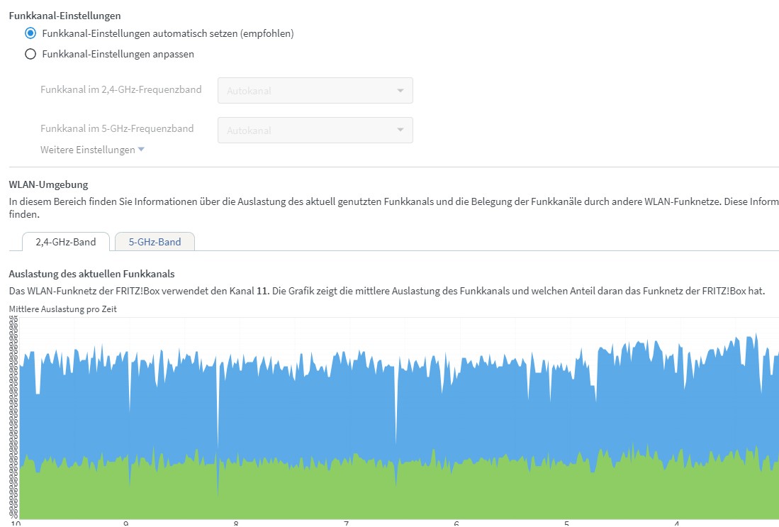

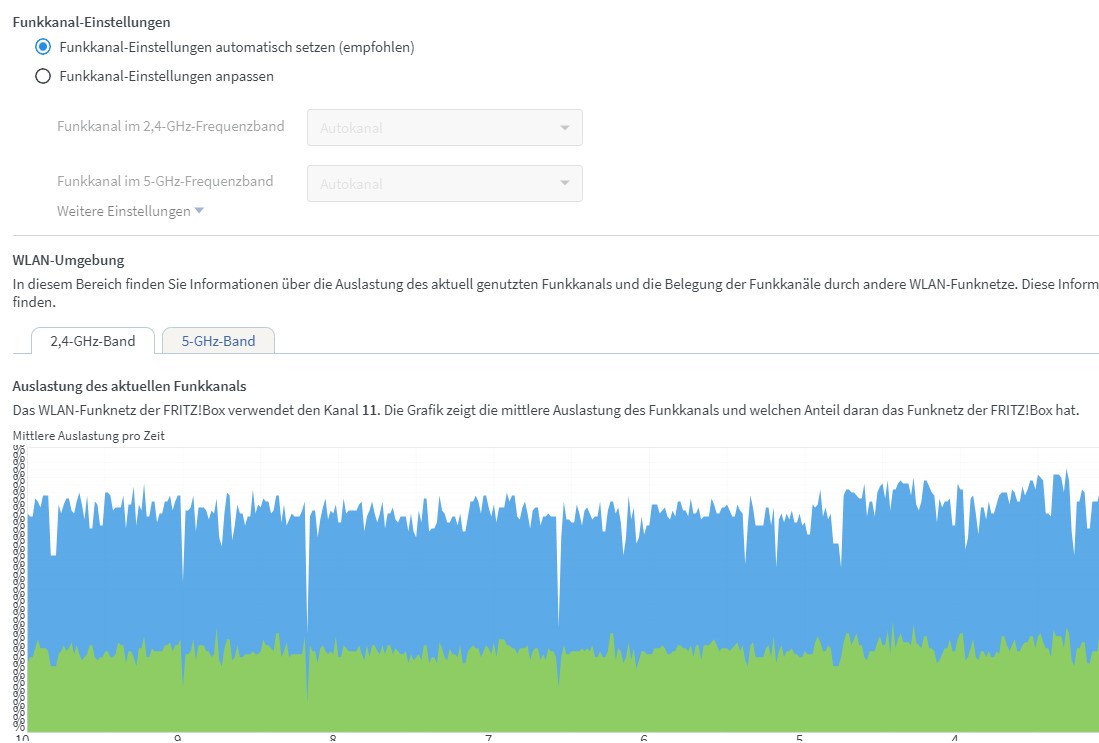

redjack1000 schrieb:Zeige uns mal die Belegung der WLAN Kanäle, kann man in der Fritzbox nachschauen
WLAN -> Funkkanal ->
CU
redjack
redjack1000
Fleet Admiral
- März 2022
- 18.223
Na da scheinen sich ja ein Paar mehr Netzwerke auf dem Kanal 11 zu tummeln.
Versuch mal einen anderen Kanal

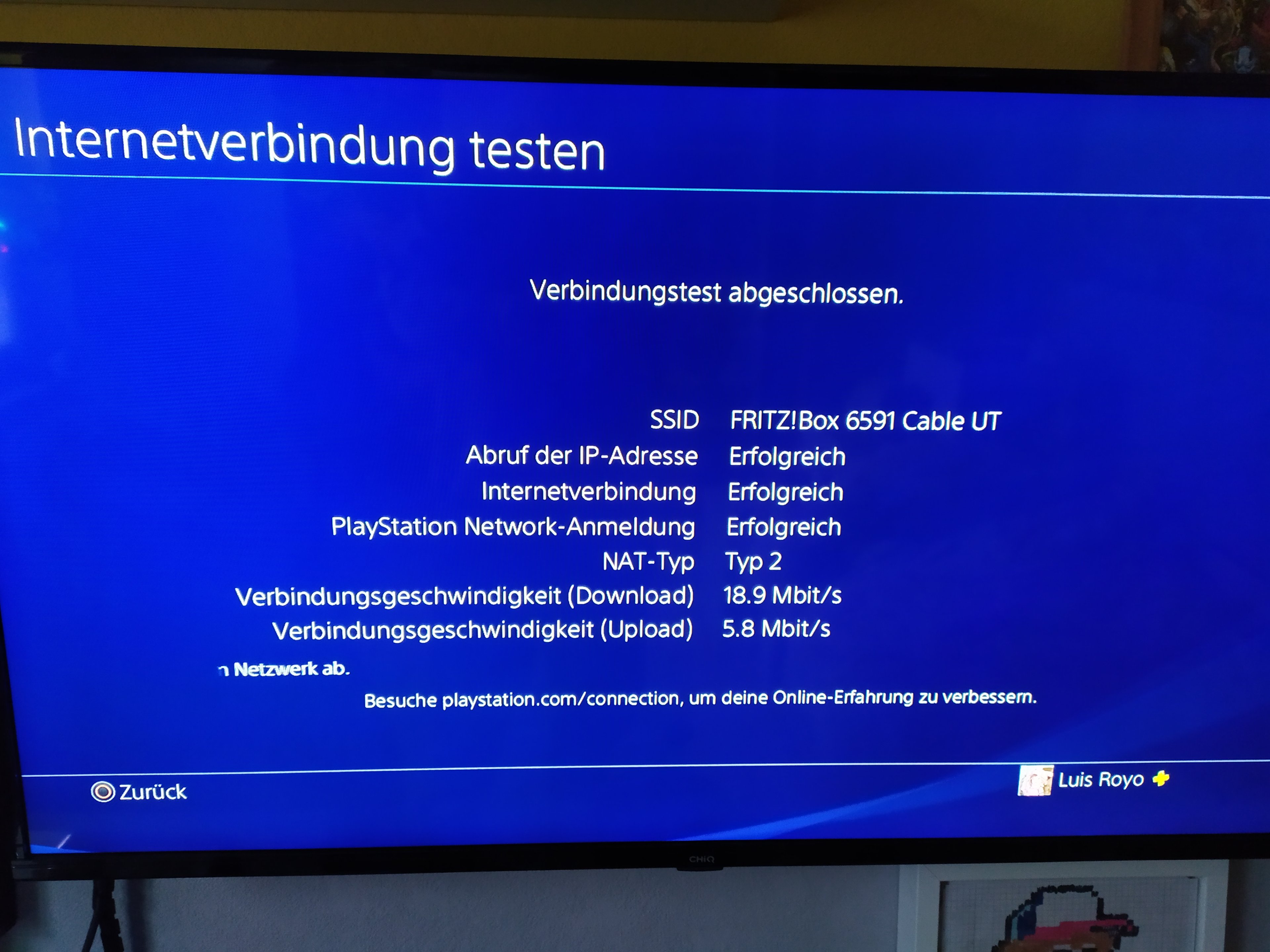

... Danke, dadurch das ich ihn im Flur platziert habe kratzen wir an den 20Mbit´s. ;o)M4ttX schrieb:Steck den Repeater mal im Vorzimmer an. Grundsätzlich sollten schon 20 Megabyte rauskommen, so wie es jetzt ist.

Also der Repeater verbindet nur über 2,4 GHz mit 72 Mbit´s Brutto da ist dann bei starker Auslastung des 2,4GHz Bandes nicht mehr als 10-15 Mbits Netto zu erwarten.
Ein Repeater der WLAN 5 GHz kann würde da schon mal eine große Verbesserung bringen.

... ja, so schauts wohl aus. ;o) Knappe 20Mbit/sNJay schrieb:Die beste Position des Repeaters waere vermutlich in der Mitte des Flurs.

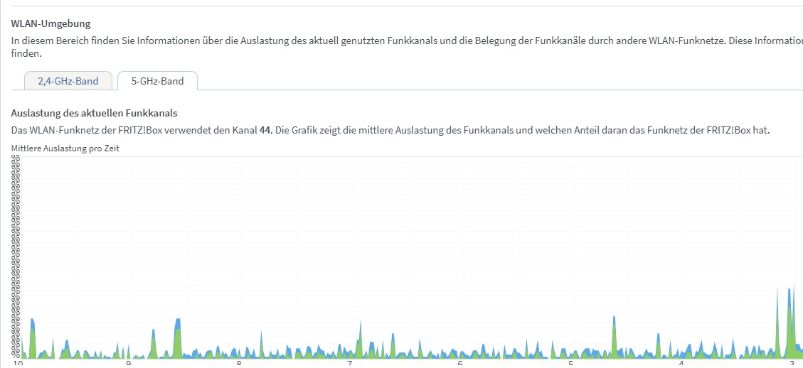

- Zeitgleich kann man dann nochmal den 2,4Ghz Kanal wechseln (würde Kanal 1 nehmen wenn dieser freier ist, weil der weniger durch Mikrowellen und Co gestört wird.) 5Ghz kann man optional noch auf Kanal 36 festlegen, damit man nicht im DFS Bereich ist, hängt von der Umgebung ab obs von Vorteil oder Nachteil ist.
