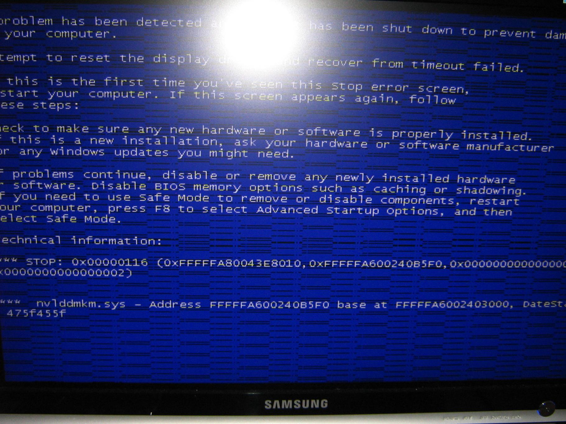

EDIT:
Hab noch mehr im Internet geforscht und diverse Antworten gefunden, die jedoch alle unterschiedlich auftauchen.
Manch einer hat geraten den Omegatreiber zu installieren, ein anderer hingegen hat das Problem als "4gb RAM unter Vista"betitelt, und wiederum andere meinten gleich ich solle doch ein Paar hotfixes deinstallieren.
Naja über letzteres lässt sich streiten jedoch hat wie gesagt nicht funktioniert.
Mal schauen was sich sonst noch für "Lösungen finden lassen".
In Sachen Lüftergeschwindigkeit hab ich mich nun auch nochmal eines besseren belehren lassen, meine Gefühl war falsch. Hatte eben Assassins Creed laufen lassen mit 100% Lüftergeschwindigkeit, ich bin zwar 5 Sekunden weiter gekommen als bisher, aber ich denke das war dann wohl doch eher zufall.
Desweiteren möchte ich bermerken das ich das Intro von AC langsam nicht mehr hören kann, ja ich hab es nun verstanden das ich ein Assassine bin *seufz*
Ich meld mich wenn ich neues in erfahrung gebracht hab.
