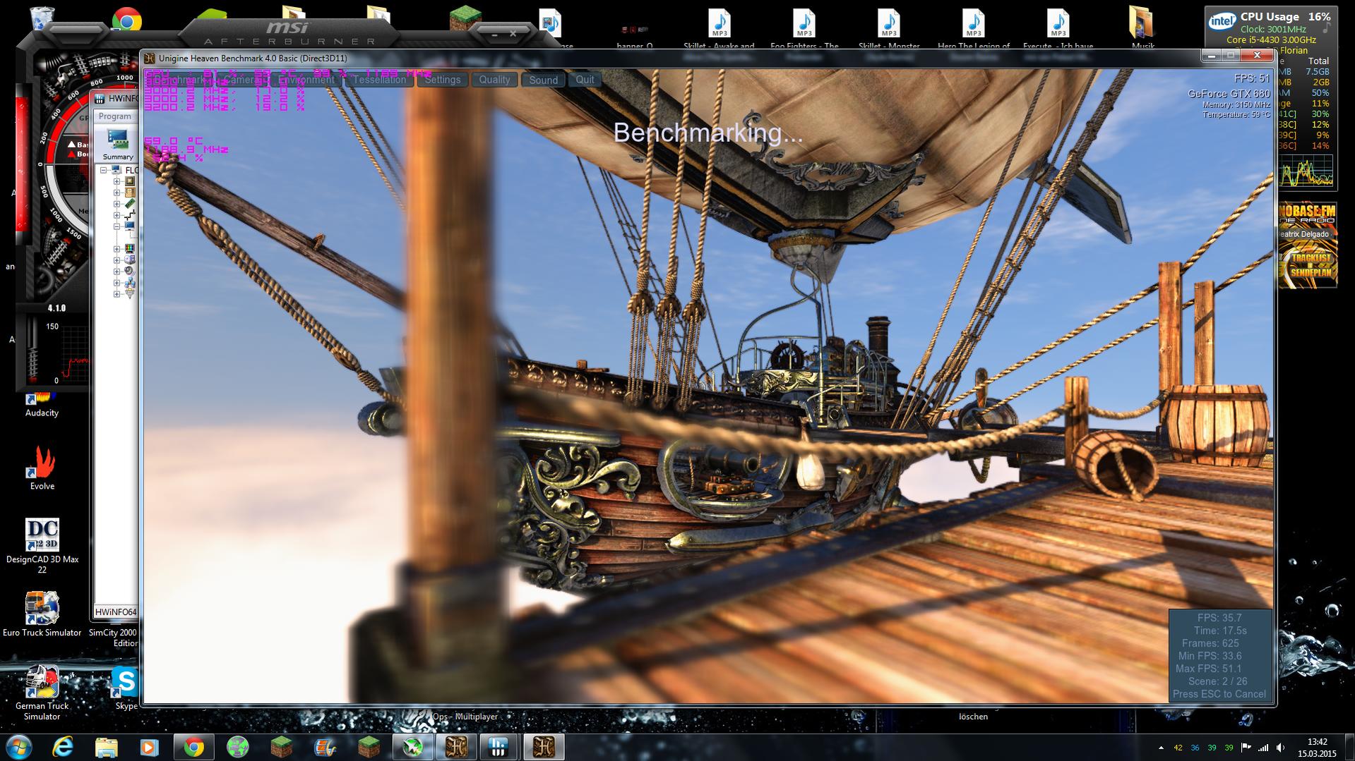

Ok hier mal das Resultat vom Benchmark.
Da stimmt doch was nicht oder?
Kann das stimmen?

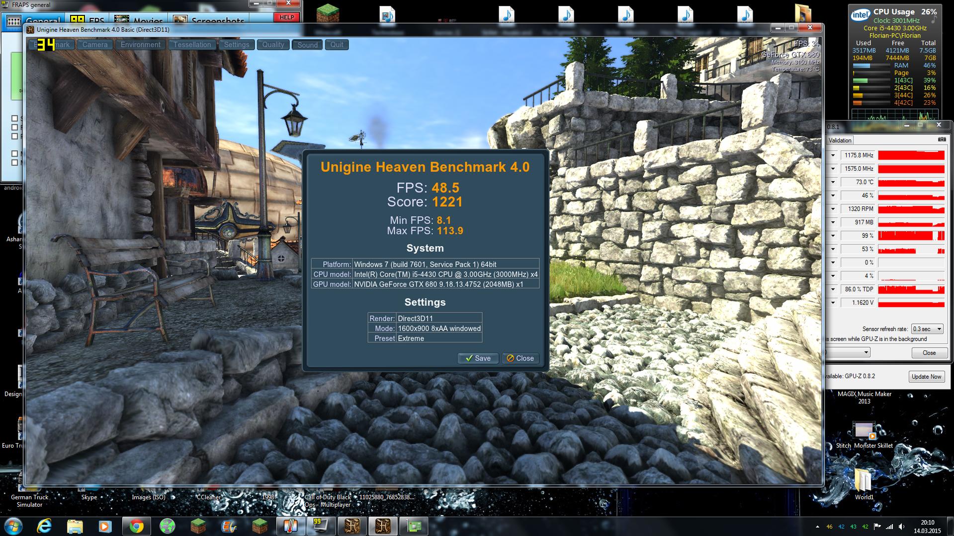

Ok die Leistung im Bench passt.
Aber man kann ja den Bench nicht mit nem Spiel vergleichen, warum bringt die mir dann in Spielen kaum Leistung auf die Strecke?
Und ETS2 ist jetzt auch kein Triple A Titel, versteh ich nicht. Meine erste Nvidia und dann sowas :/
-fLo
Bei mir sind es ca. 11XX Punkte. Schaue dir doch mal oben den Link an. Bist du sicher, dass die GPU bremst?
Jetzt einfach mal nen Schreenshot beim Bench:Test 1.jpg
Da stimmt doch alles, oder?
