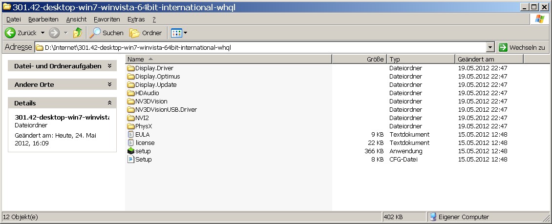

Du kannst den Treiber auch ganz einfach manuell entpacken, ist auch bloss ein Archiv, und dann über setup.exe starten. ;)
Ggf. kannst dann auch den Treiber über den Gerätemanager dann aktualisieren.

"Du kannst den Treiber auch ganz einfach manuell entpacken, ist auch bloss ein Archiv, und dann über setup.exe starten.
Ggf. kannst dann auch den Treiber über den Gerätemanager dann aktualisieren. "
Habe ich anfangs auch schon probiert. Du landest nach dem Entpacken, egal in welches Wunschverzeichnis, aber bei der Setup-Routine und das Spiel mit dem Temp Ordner beginnt von vorne.
