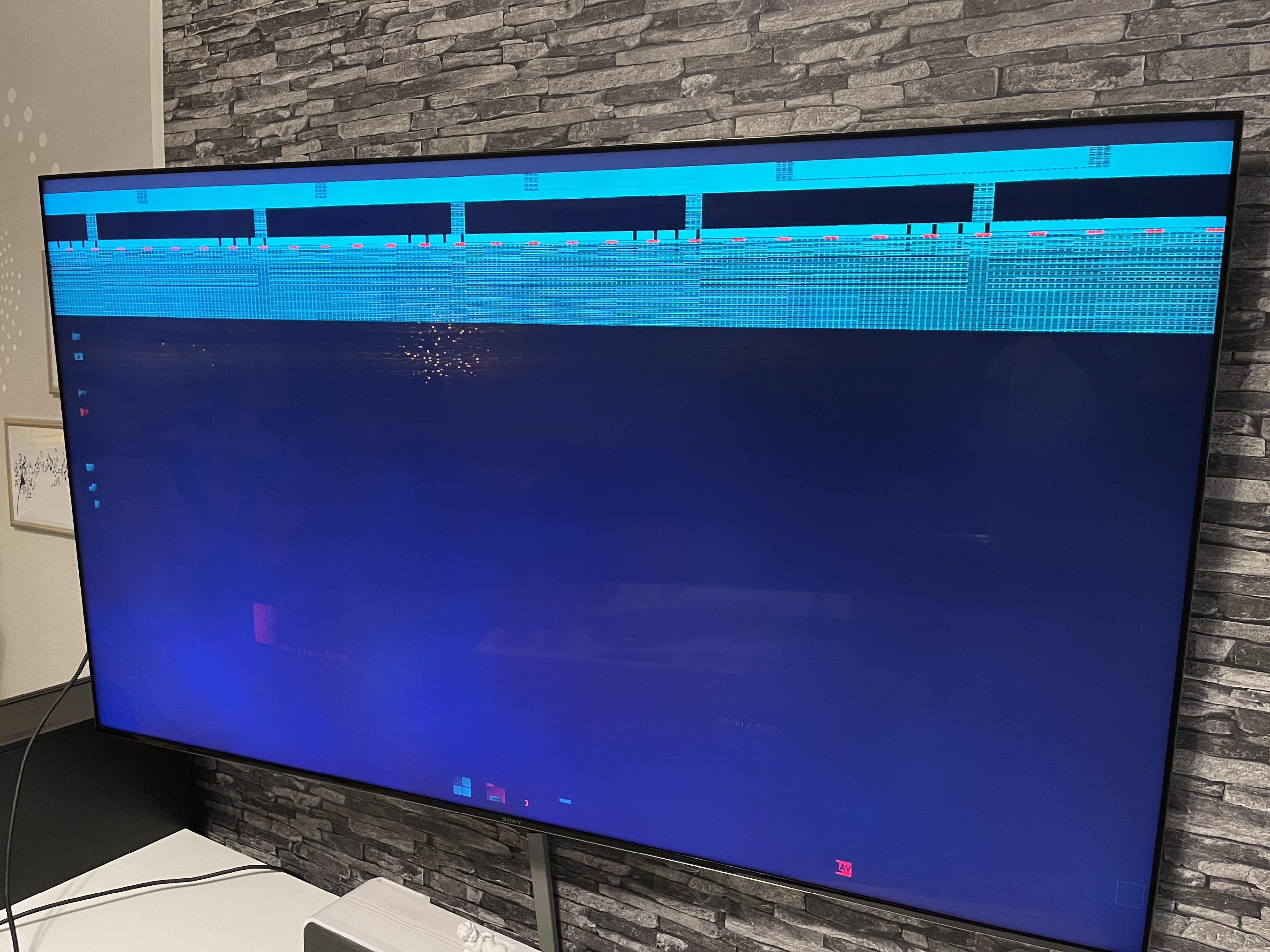

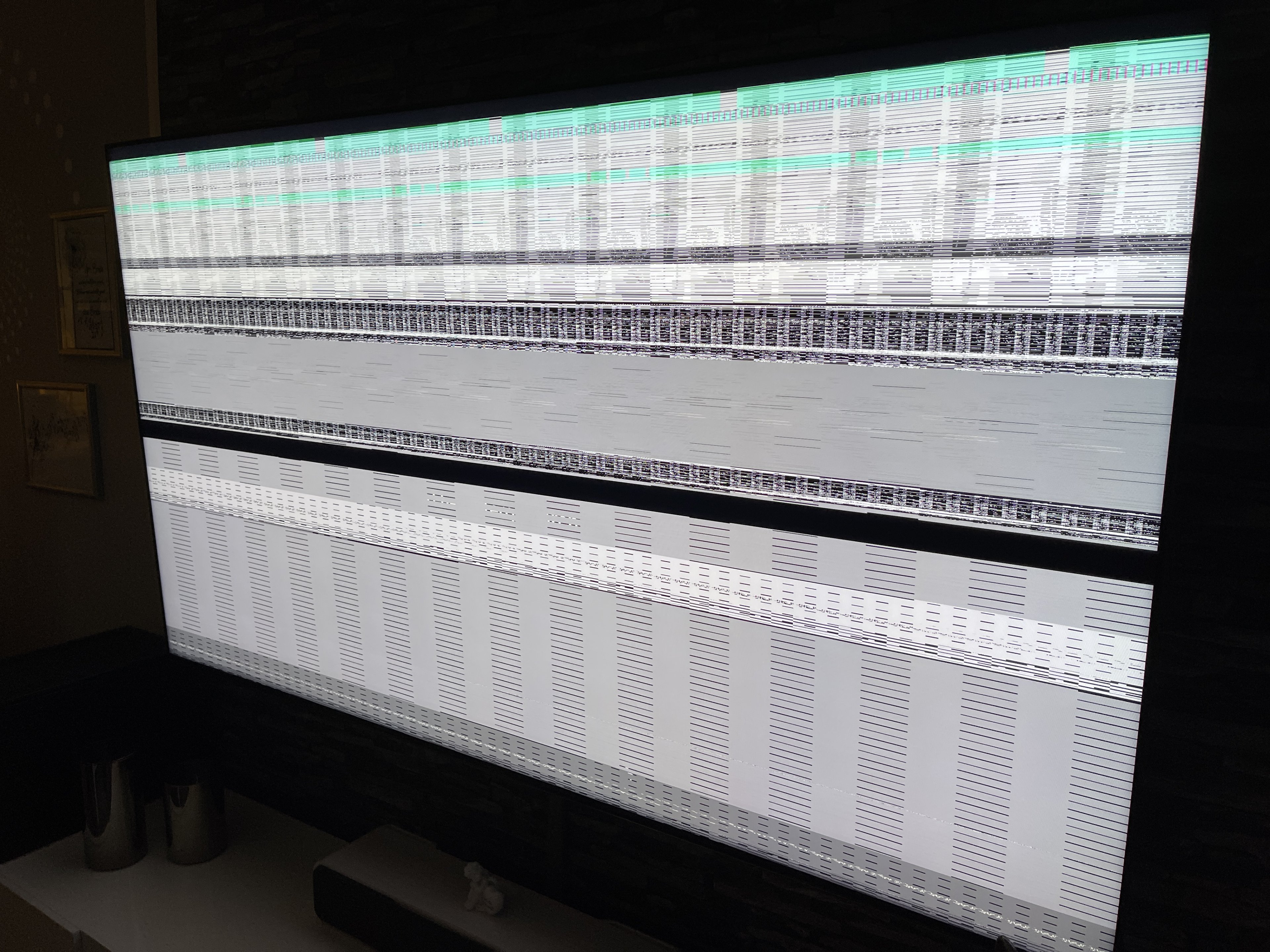

  • 2. Beschreibe dein Problem. Je genauer und besser du dein Problem beschreibst, desto besser kann dir geholfen werden (zusätzliche Bilder könnten z. B. hilfreich sein):
Sobald Treiber installierst wir egal welcher kommen diese Bilder
Andere Kabel versucht

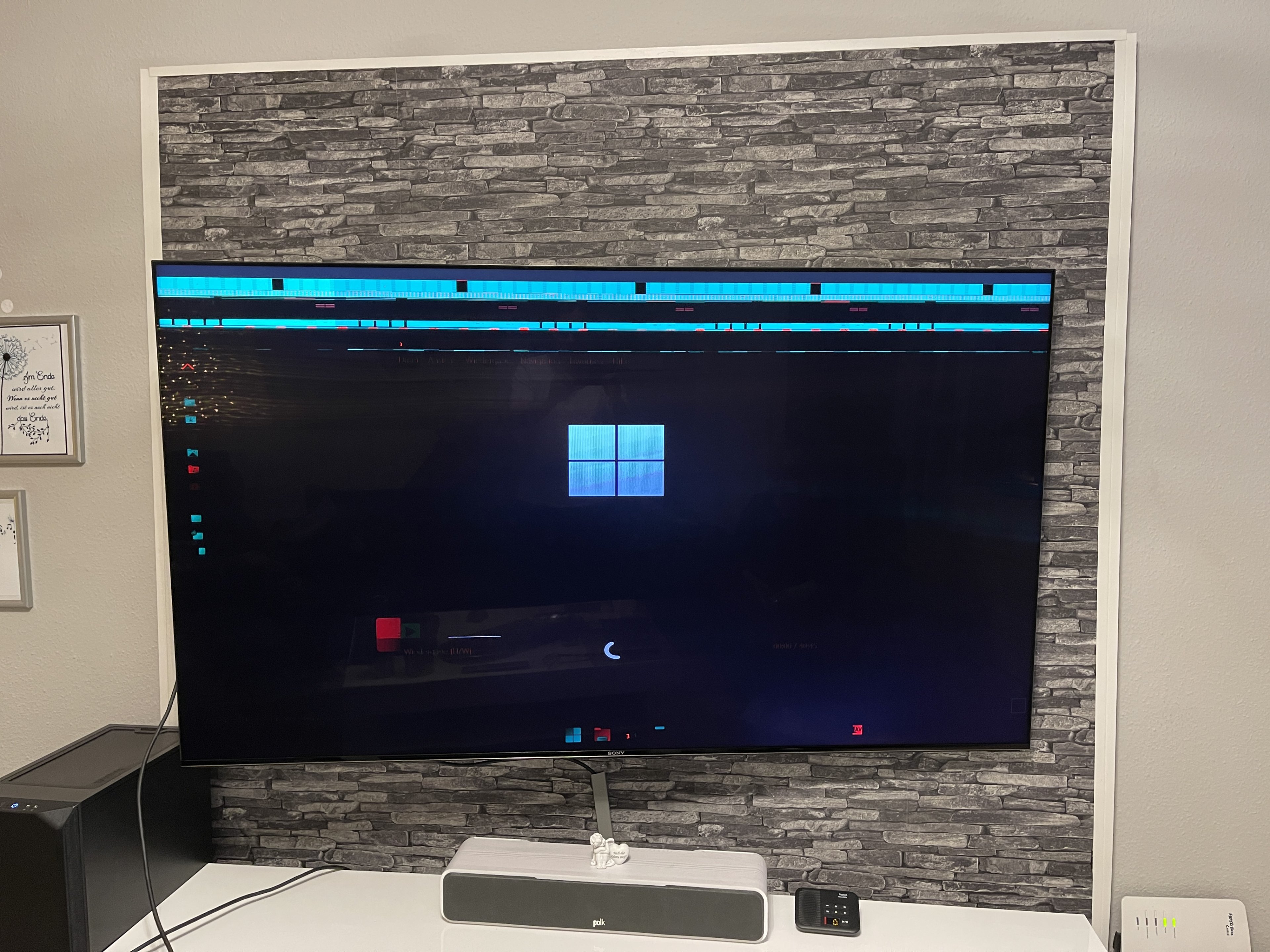

Wenn ich richtig sehe, dann ist auf dem zweiten Foto der Windows Bootbildschirm zu sehen. Da hier schon die Fehler auftreten, sehr wahrscheinlich ein Hardwaredefekt (i.d.R. das VRAM).
