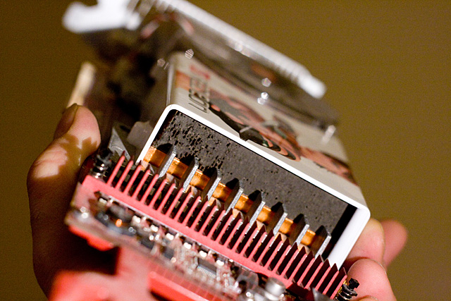

Huhu! 110 °C sind zuviel. Seit wann ist das so? Kam das mit der Zeit? Dann könnte einfach Staub schuld sein. Dazu muss man die Kühlrippen entstauben. Dafür gibt es mehrere Möglichkeiten. Karte ausbauen und mit einem Staubsauger rangehen. Den Lüfter dabei festhalten, damit er nicht auf Hochtouren kommt. Die Plastikummantelung entfernen und dann reinigen. Ich weiß nicht, wie Deine Karte aufgebaut ist. Eventuell ist es mit Fummelei verbunden.
Edit: Hier mal ein Beispielbild, wie es unter dem Plastik aussieht. Diese Rippen setzen sich gerne zu, vor allem bei offenem Gehäuse. https://pics.computerbase.de/2/9/0/6/9/18-1080.3310593533.jpg
http://www.ferebee.net/wp-content/uploads/2007/11/radeon_felt.jpg
Nochmal ein Beispiel, wie dicht die Lamellen sein können. Jetzt natürlich die Frage, warum die Karte 110 °C erreicht und das bei 100 % Lüfterdrehzahl.
