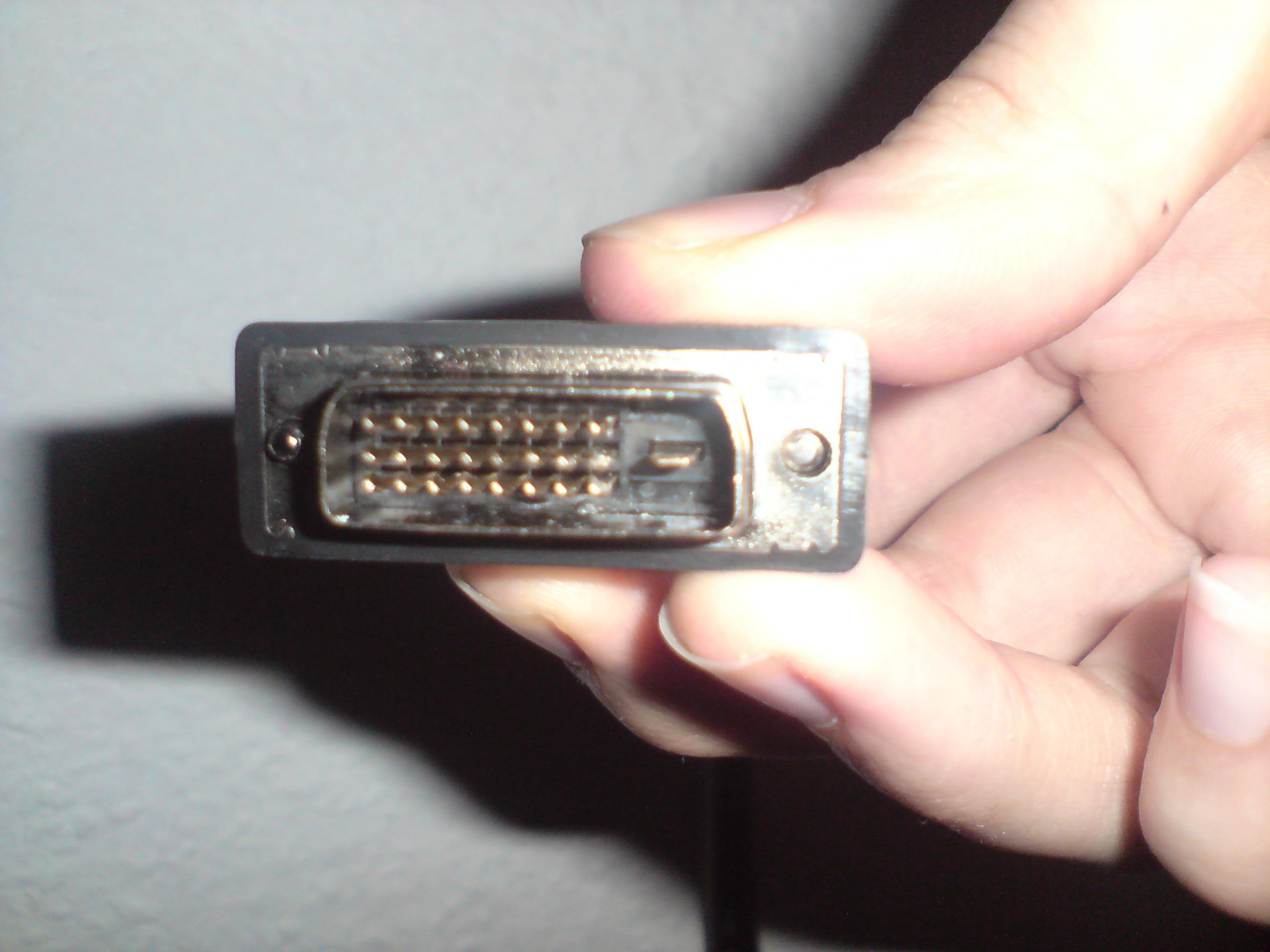

Hmm also ich habe das ganze schonmal zum laufen gehabt mit meiner 8800GTS 640MB aber als Hauptmonitor habe aber auch nen DVI auf HDMI Adapter benutzt der lag aber bei der 9600GT von meinem Vater bei vielleicht haste nen falschen adapter kannste mal ein Bild von deiner Pinbelegung des DVI Steckers machen dann könnte ich mal vergleichen

F.b, hier siehst du wie es bei mir aussieht, da kann ich aber keinen LCD finden -.-

Hmm also an deinem Adapter kann nicht liegen der ist ja voll belegt meinem von Nivida beigelegten sind sogar weniger drin:rolleyes:
