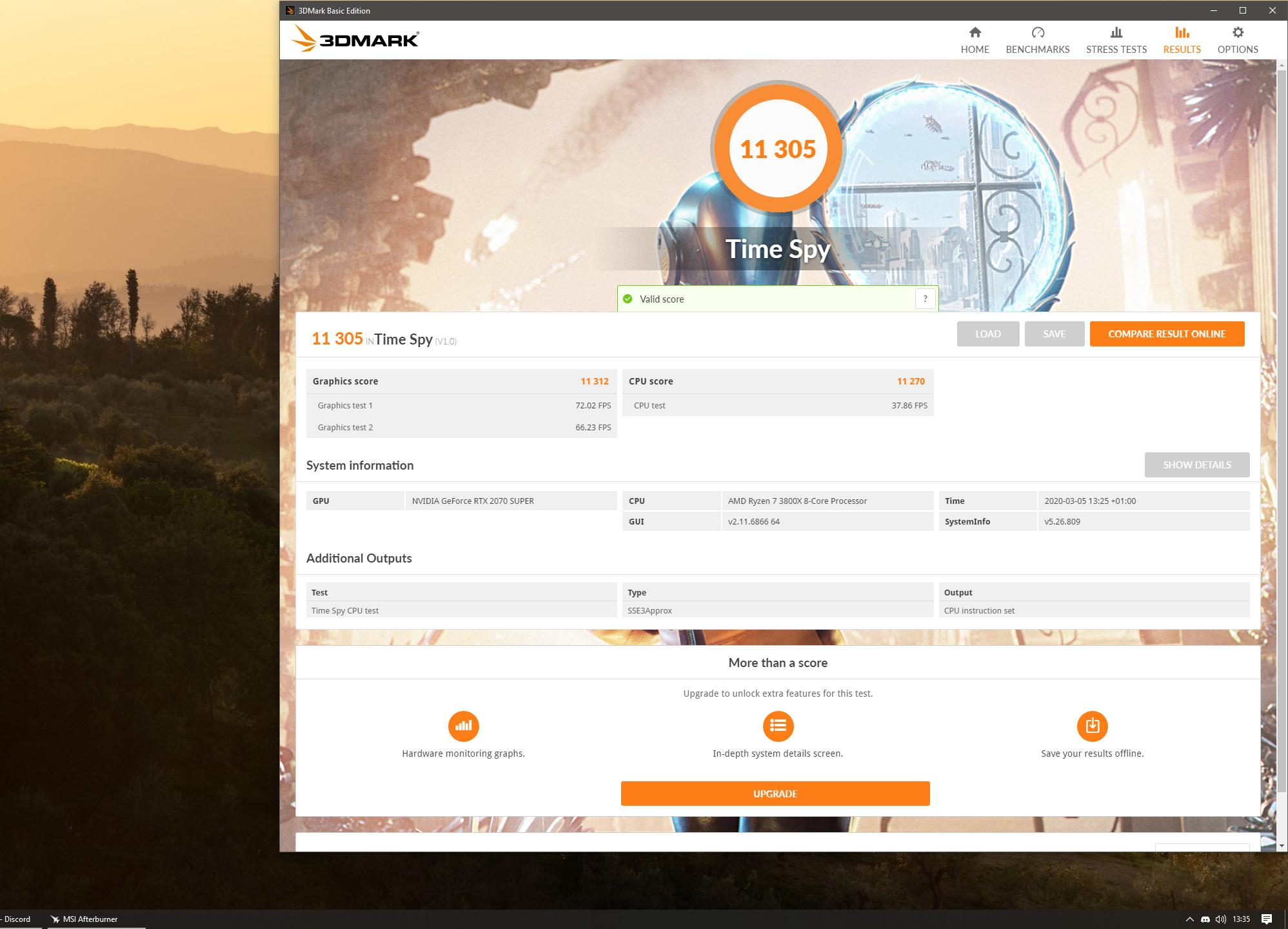

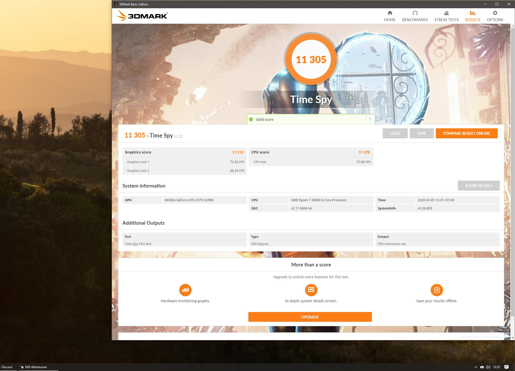

11312 - Palit 2070 Super Jetstream mit 2x Eloops @ 2130 MHz Core / 2025 gddr- @dcdead AMD Ryzen 7 3800x DDR4 3800 CL14 - 05.03.2020
und screeny:
Reaktionen: KCX, Silverangel, xite45 und eine weitere Person

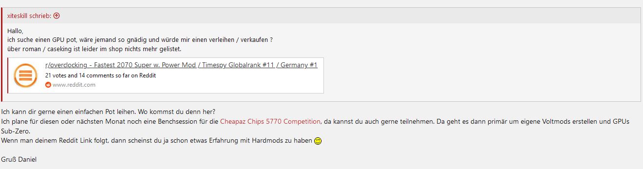

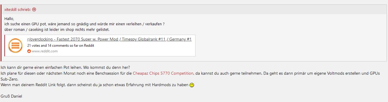

Ich werde warscheinlich dann in 2 monaten meine erste sub-zero (trockeneis pellets mit aceton) session starten, selbstverständlich werde ich vom aufbau ein paar fotos und die ergebnise posten.
ich hoffe die karte überlebt es :-D drückt mir die daumen, falls auch erwünscht kann ich die Session dann über Twitch streamen.
