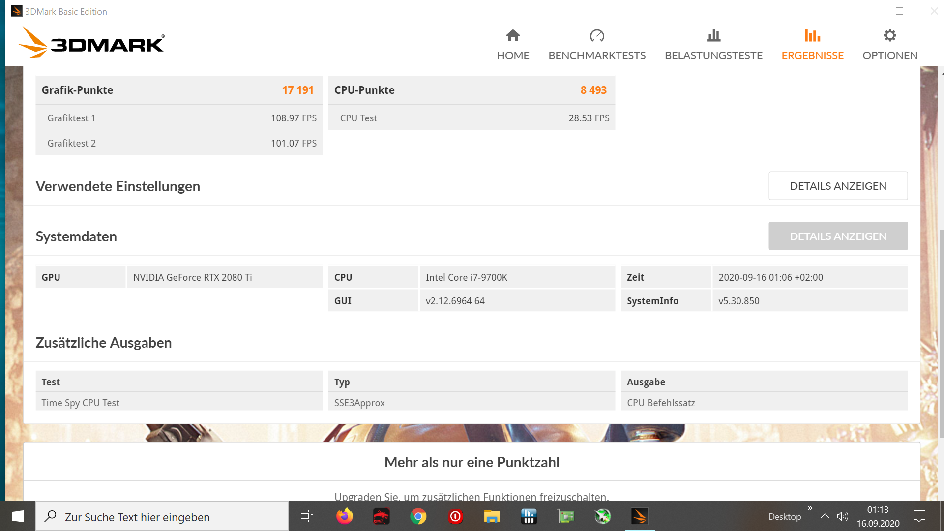

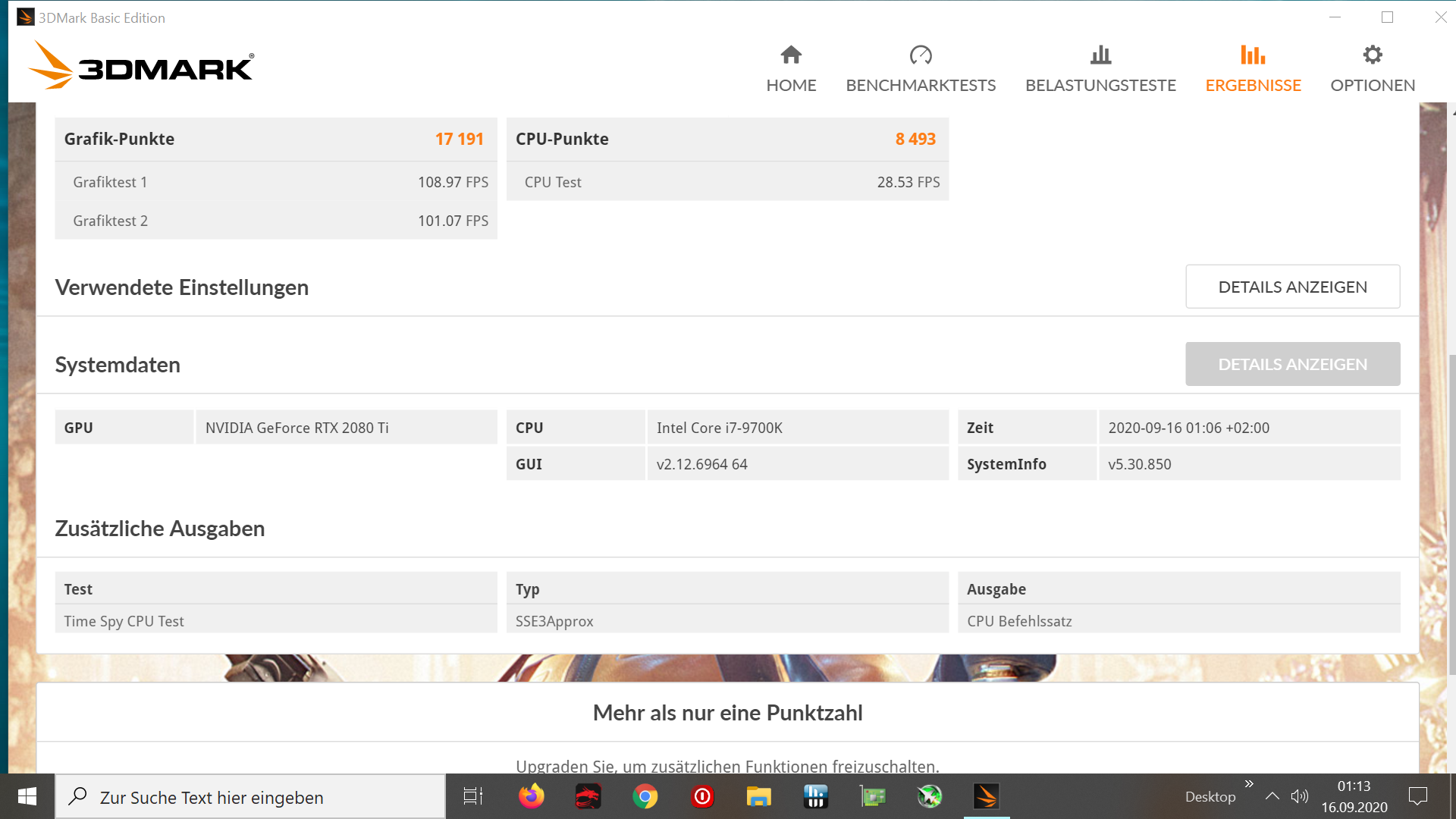

Sorry, das mit dem Screenshot habe ich wohl überlesen.
Hier also nochmal mit etwas UV : https://www.3dmark.com/3dm/50384958 ,@matpaw , 2115 Mhz@1006mV, 2038 Mhz VRAM, https://geizhals.de/gigabyte-geforce-rtx-2080-ti-turbo-oc-11g-gv-n208tturbo-oc-11gc-a1906078.html mit Watercool Heatkiller IV, Intel Core i7 9700K@5Ghz, 16 GB RAM 3000 Mhz

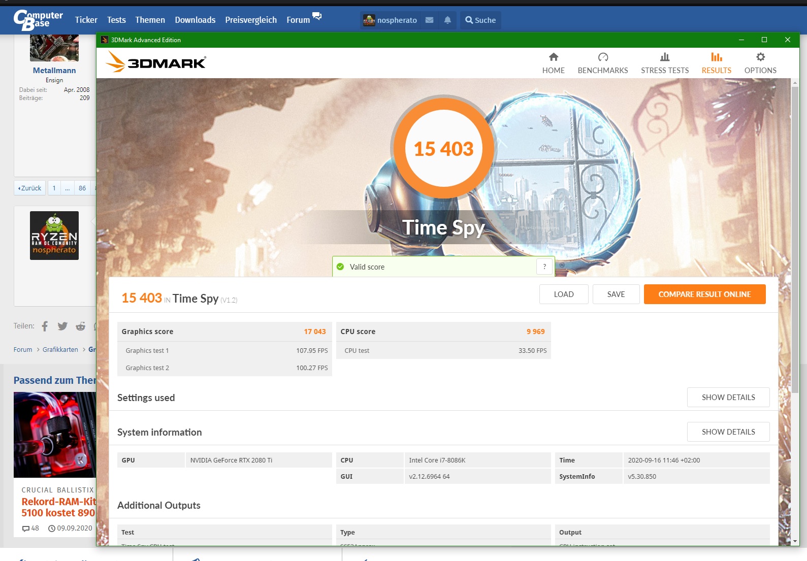

Hm, bei mir ist es etwas mehr, wenn auch nicht viel. Wobei ich meine alten settings nicht mehr ganz fahren kann.
17 043 graphics score

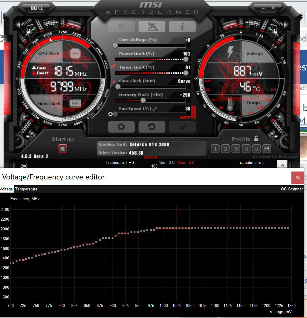

Hier mal kurz ein paar Ergebnisse der MSI 3080 Gaming X Trio, die mit 350W Powerlimit noch unter der FE liegt.
https://geizhals.de/msi-geforce-rtx-3080-gaming-x-trio-10g-a2364394.html
2020Mhz core max (voltage curve) 9800Mhz VRAM (+300)
Ohne voltage curve kann ich grade mal 40Mhz mehr draufgeben bevor es instabil wird. VRAM scheint über +300 auch kaum noch was zu bringen.
Die Tests hab ich dann mit voltage curve gemacht. Mit 100% Lüfter und auf einem 7700K@5Ghz (warte momentan auf Ryzen 3):

Der Takt liegt bei den Timespy Benches meist zw. 1920-2020 Mhz. Bei Port Royale niedriger so etwa zw. 1850 und 1920. Liegt wahrscheinlich daran das beim Port Royale auch die RT cores beteiligt sind und noch weniger Strom für den Core bereit steht. Die Karte liegt eh fast immer am Power limit von 350Watt (laut Afterburner). Temperatur bei 100% Lüfter sind so gut 50 Grad.
Afterburner mit Voltage Curve

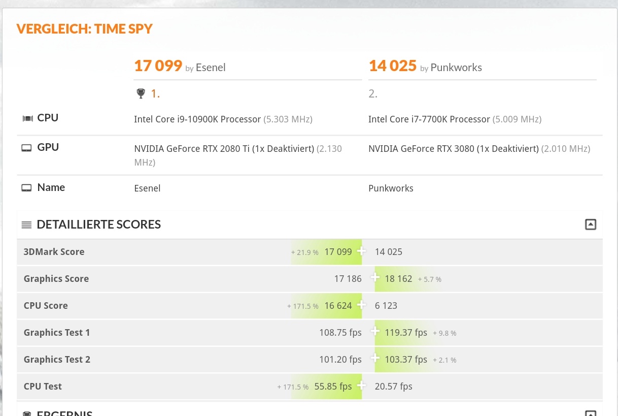

Ansonsten sollte man bei recht unterschiedlichen CPUs wahrscheinlich am ehesten den Port Royale Benchmark mit einer 2080Ti vergleichen da dort die CPU Unterschiede evtl. am wenigsten in die GPU Wertung hineinspielt. Bei Timespy hatte ich mit niedrigerem CPU Takt auch niedrigere GPU Werte. Aber man kann ja auch in 3DMark selber nach ner 3080 + 10900K OC suchen.

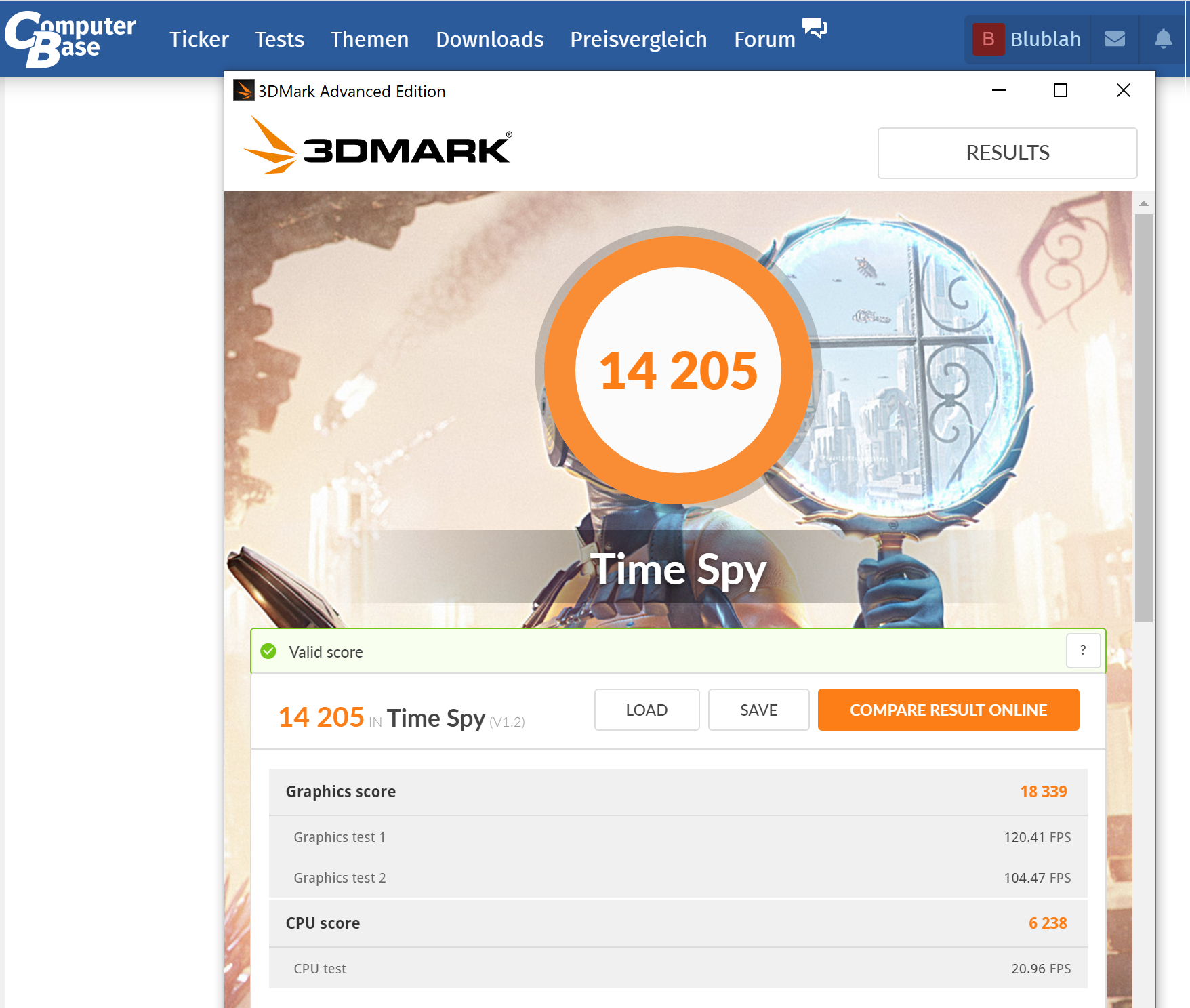

Sorry, war etwas in Eile und hatte nicht gleich gecheckt was man genau braucht.

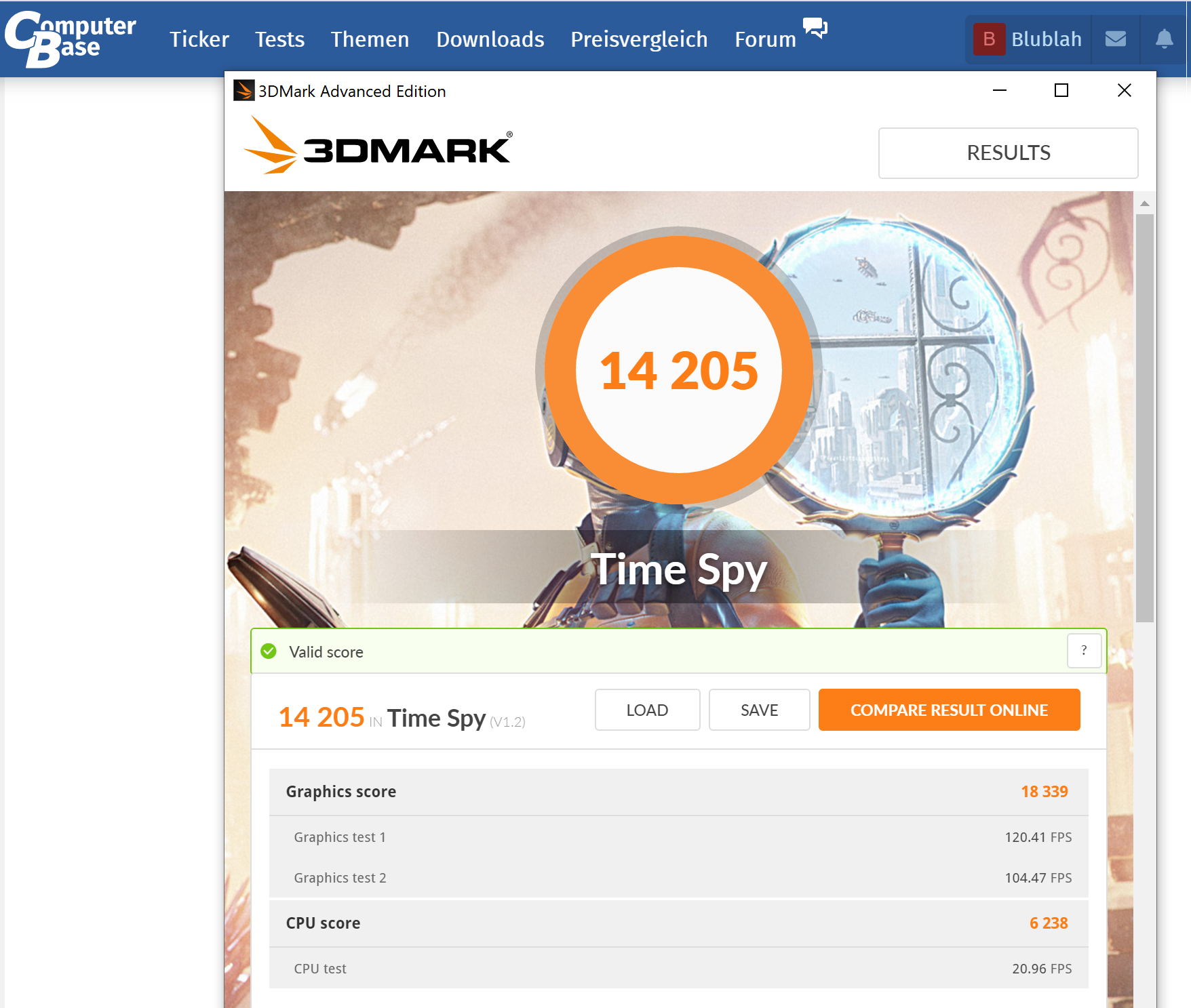

Hier ein neues Ergebnis mit frischer Morgenluft die die Karte bei max 44 Grad hält.
Timespy 14205 (GPU: 18339, CPU 6238)
MSI 3080 Gaming X Trio @ 2115 Mhz max, @ 2008 Mhz avg (voltage curve), VRAM @ 2.500 Mhz
7700K @ 5000Mhz, 32GB RAM @ 3200Mhz CL15
